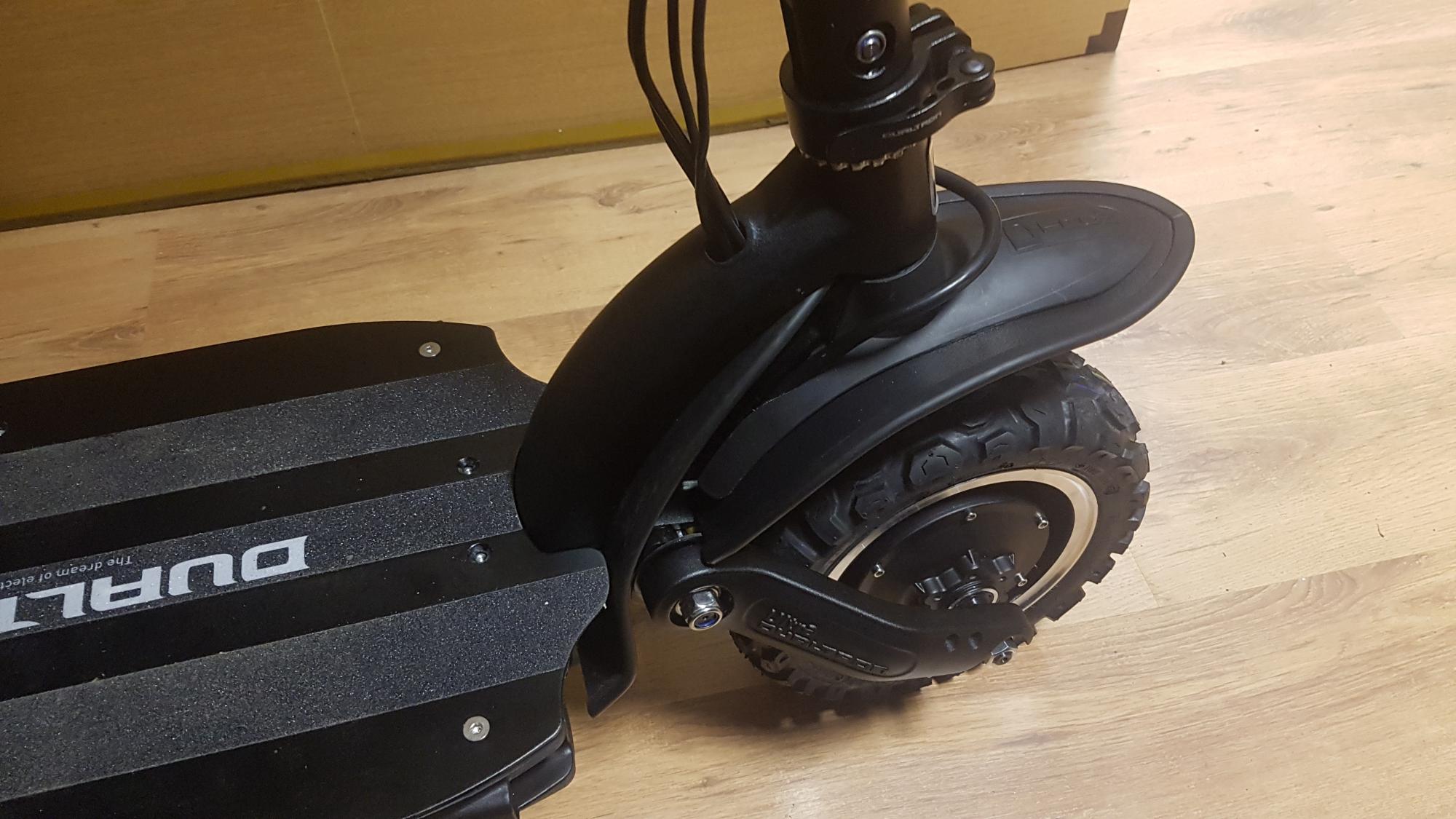

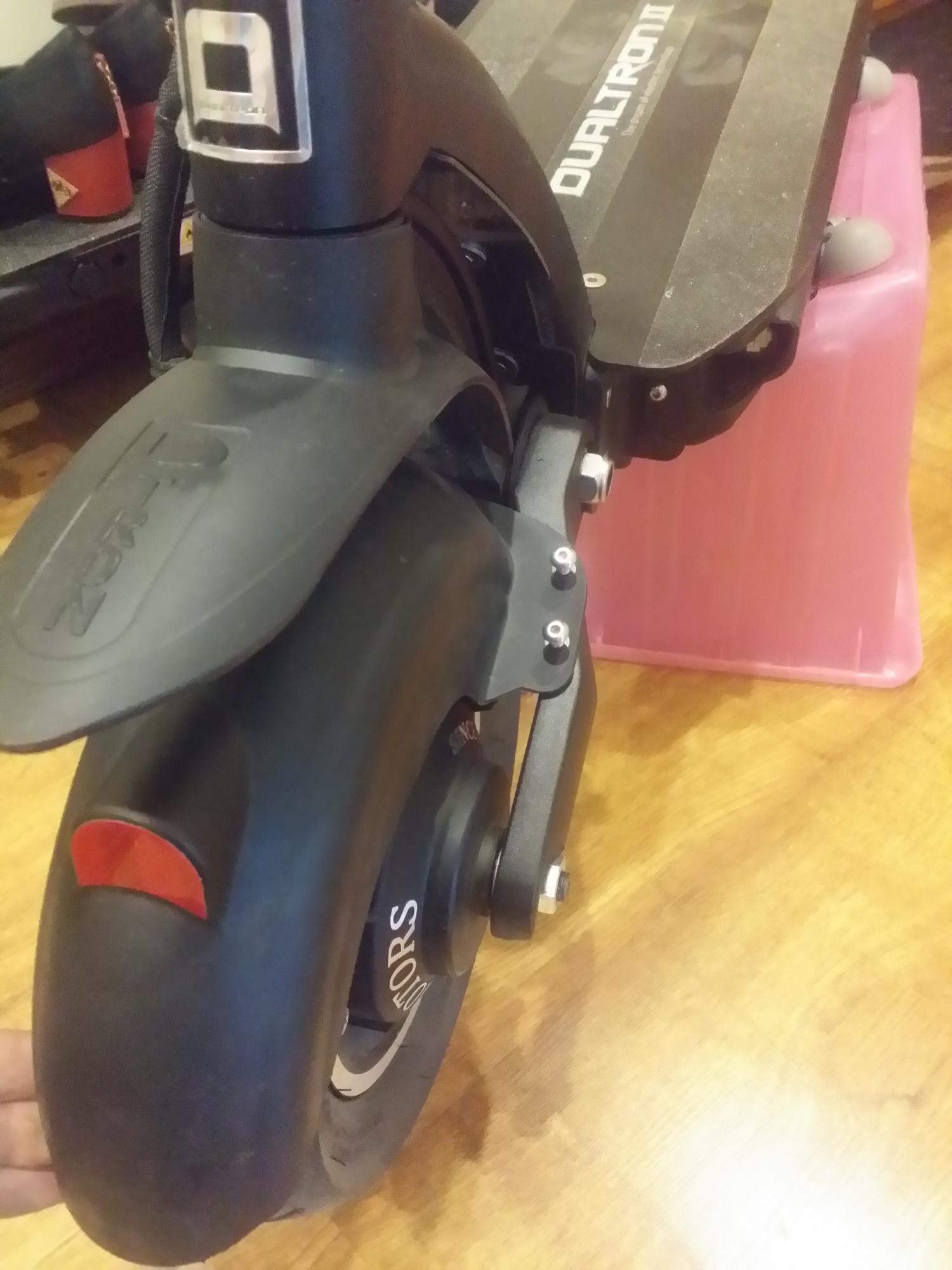

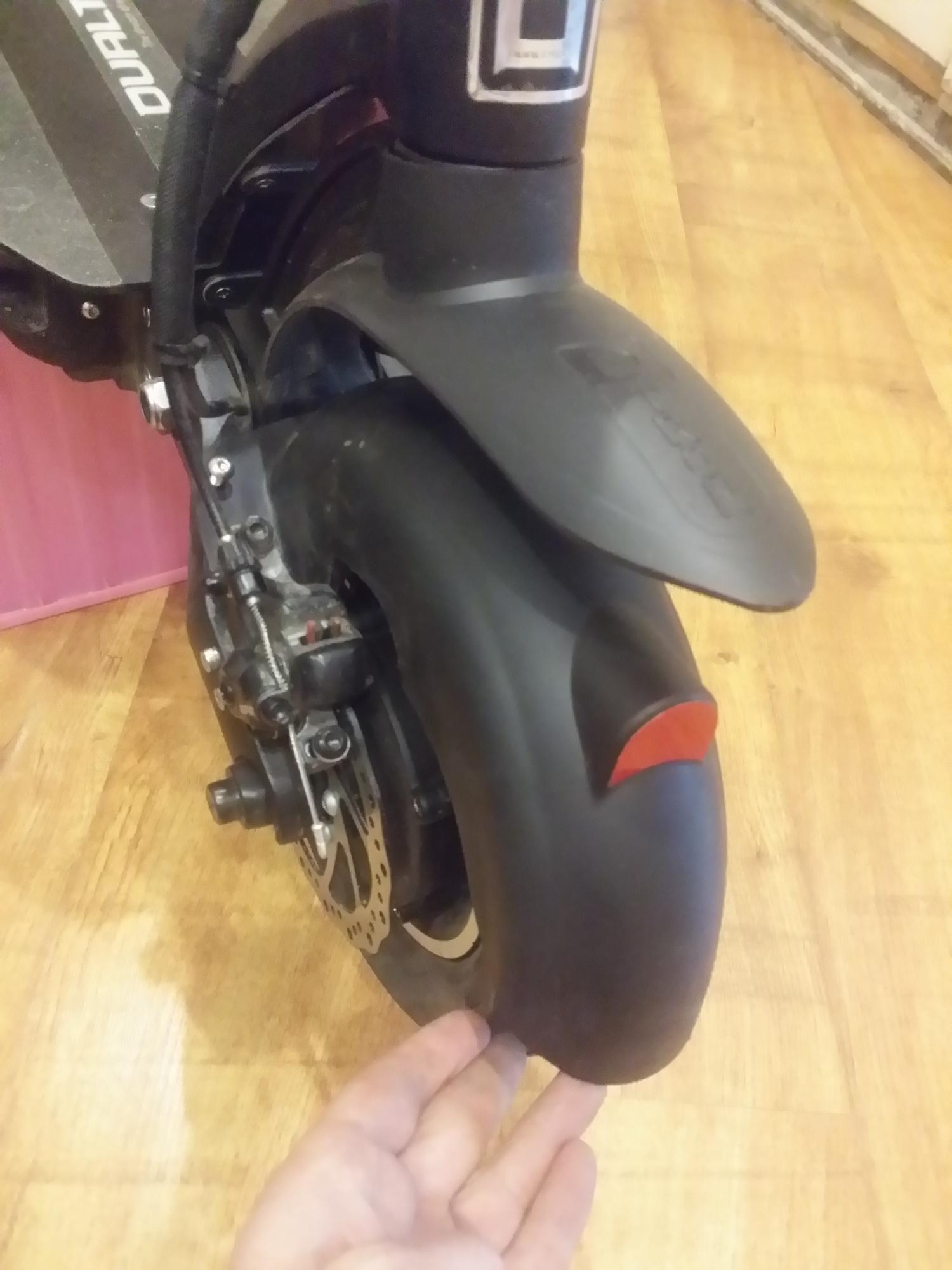

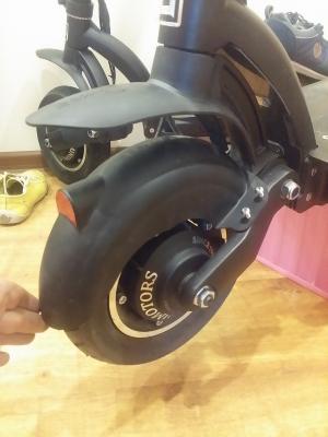

Просто сделал ближе крыло, также легко откручивается, не городил ничего, ну и брызговик снизу сделал, он не мешает ничему и хорошо останавливает брызги, грязь, пыль, дека чистая  :-P

P.S. смотрю тут битву крыльев на дуалтроне. А никто не пробовал заднее крыло от ультры или простого вперед поставить? Ну вот так чтобы просто на стяжки закрепить :) Получится нормально. Единственное что может при полном пробое подвески цеплять. Но почему бы не примерить задние крылья вперед ?:)
Я тоже об этом думал... Ставится отлично, можно крепить прямо на перья... подрезать и будет норм... но цена за крыло... ))
Как родное прям! Классно! Если достану б.у. крыло то обязательно сделаю так! Резьбу для винтов в перьях сделать не проблема  :wow:

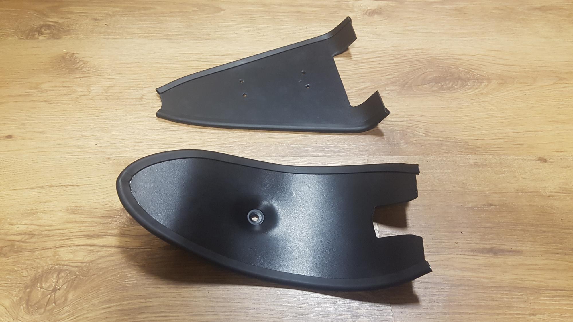

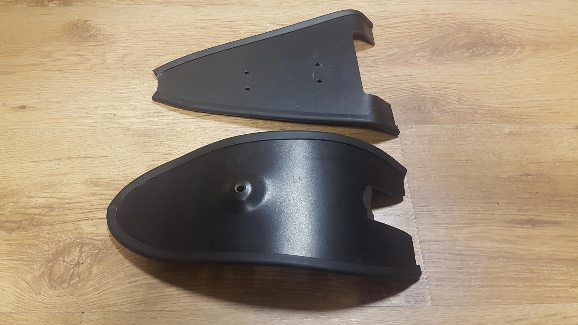

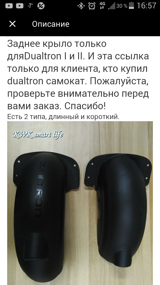

1500р. стоит новое крыло, есть длинное и старая модель покороче.

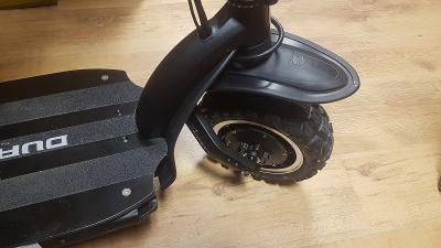

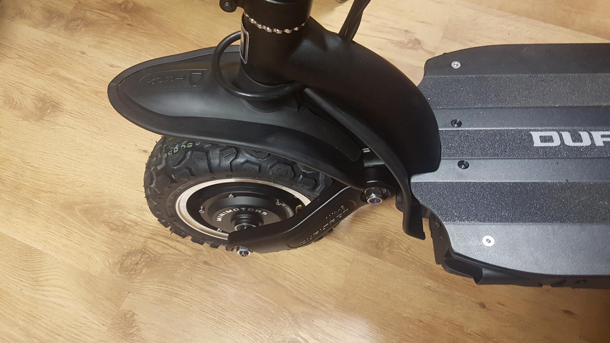

Damir-777
#7352

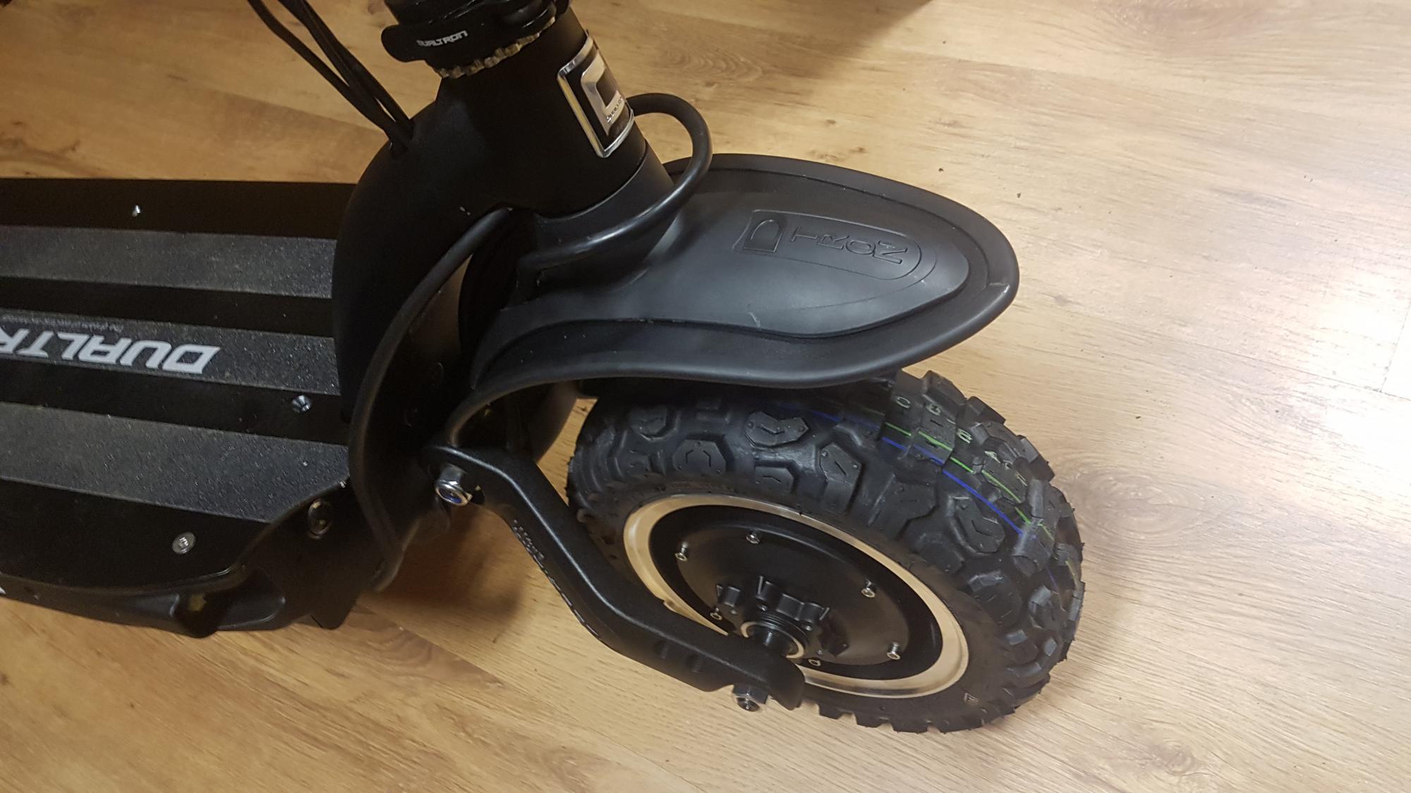

Даже верхнего крыла не нужно  :wow:
Max Power
[user]Damir-777[/user], чутка подальше от самоката отойти и сделать фото :)
Damir-777
Добавлено 15 Дек 2017 в 19:29

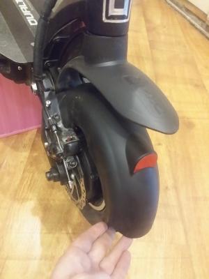

Пожалуйста ;-) Верхняя кепочка (крыло) нафиг не нужно мне теперь, продать бы или обменять на заднее крыло :-)
Max Power
[user]Damir-777[/user], имеет место быть. Но, тут надо учитывать либо либо ;) Что дешевле, мыть или повышенный износ деталей от сливающейся шняги с крыла))

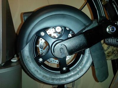

Александр..

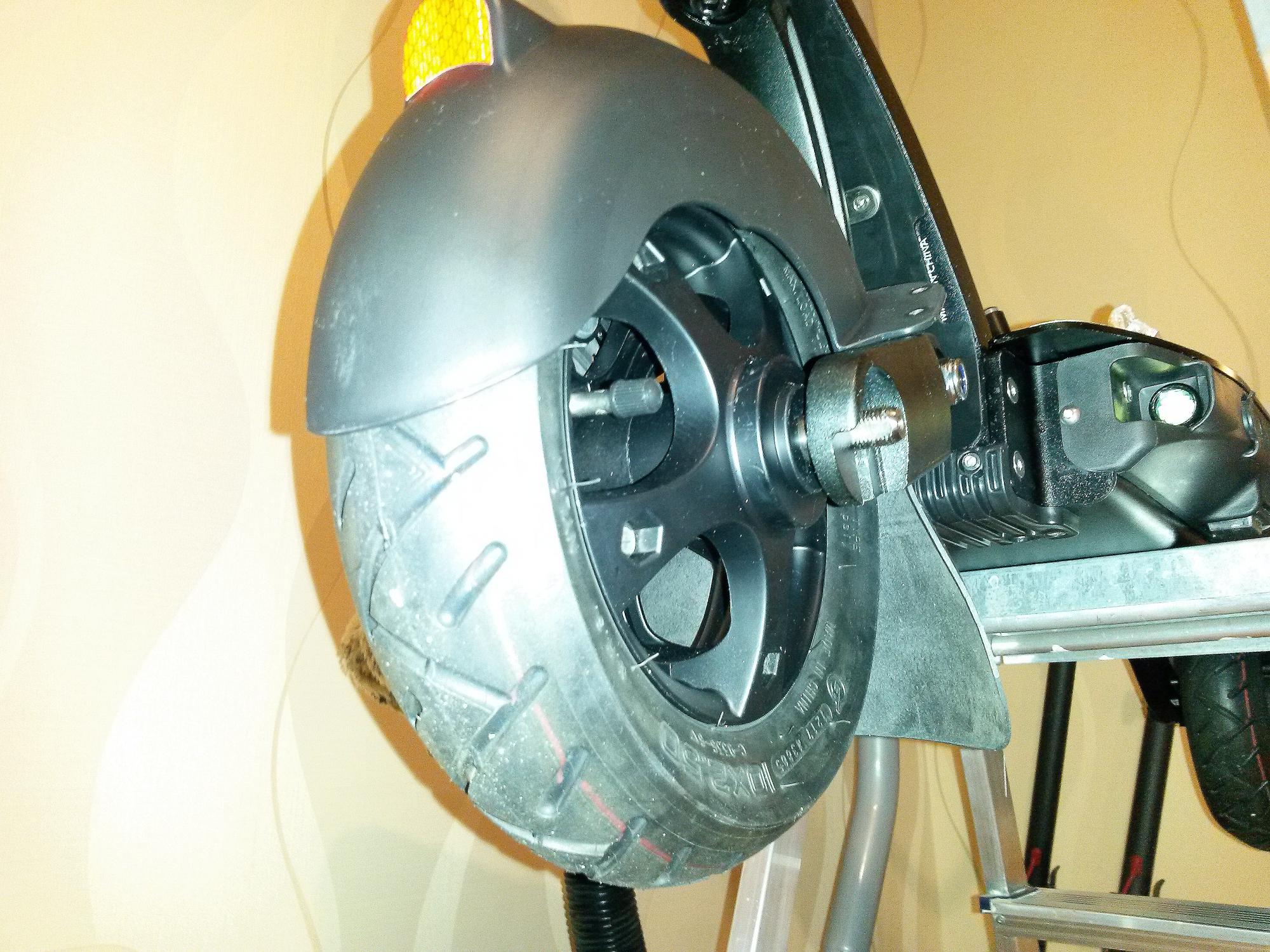

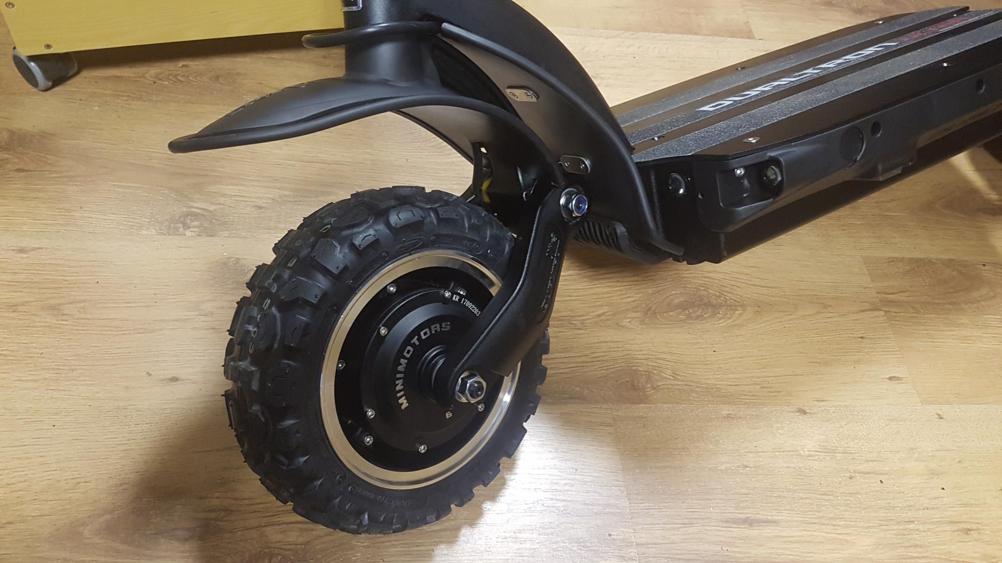

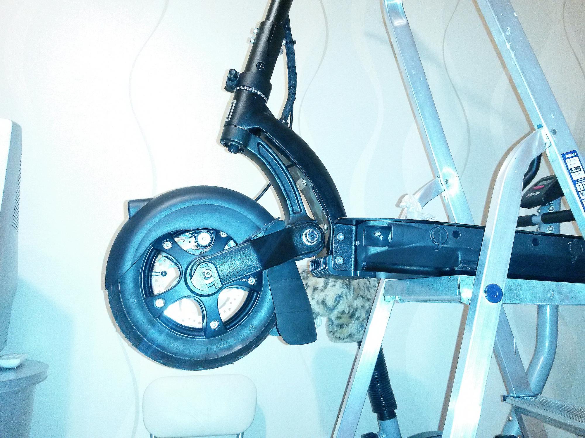

У меня брызговик получился так.
Max Power
Александр..

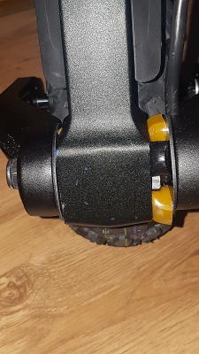

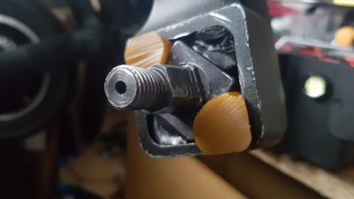

Вот с колбасками не получилось нормально, короткие оригинальные нормально не получается запресовать.
Кривовато получилось.
Нужно минимум 10см длинной, и после запресовки обрезать лишки.
После сборки и проверки всё сдвинулось в сторону.
chug
[user]Александр..[/user], вставленные "колбаски" какой твёрдости ?
Визуально мне кажется, что они деформированы сильнее стоковых. Как по вашему?
Вы их подрезали (оквадратили) по 2-м смежным сторонам, которые контачат с внешним квадратом?
Александр..
Коричневые 85-90шор.
Да пришлось подрезать немного так как у них диаметр 21мм (оригонал 18мм)без подрезки их тяжело вставлять.
Самый приемлемый вариант из всех (имхо) .... можно мастер класс по изготовлению? ))
