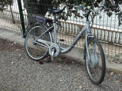

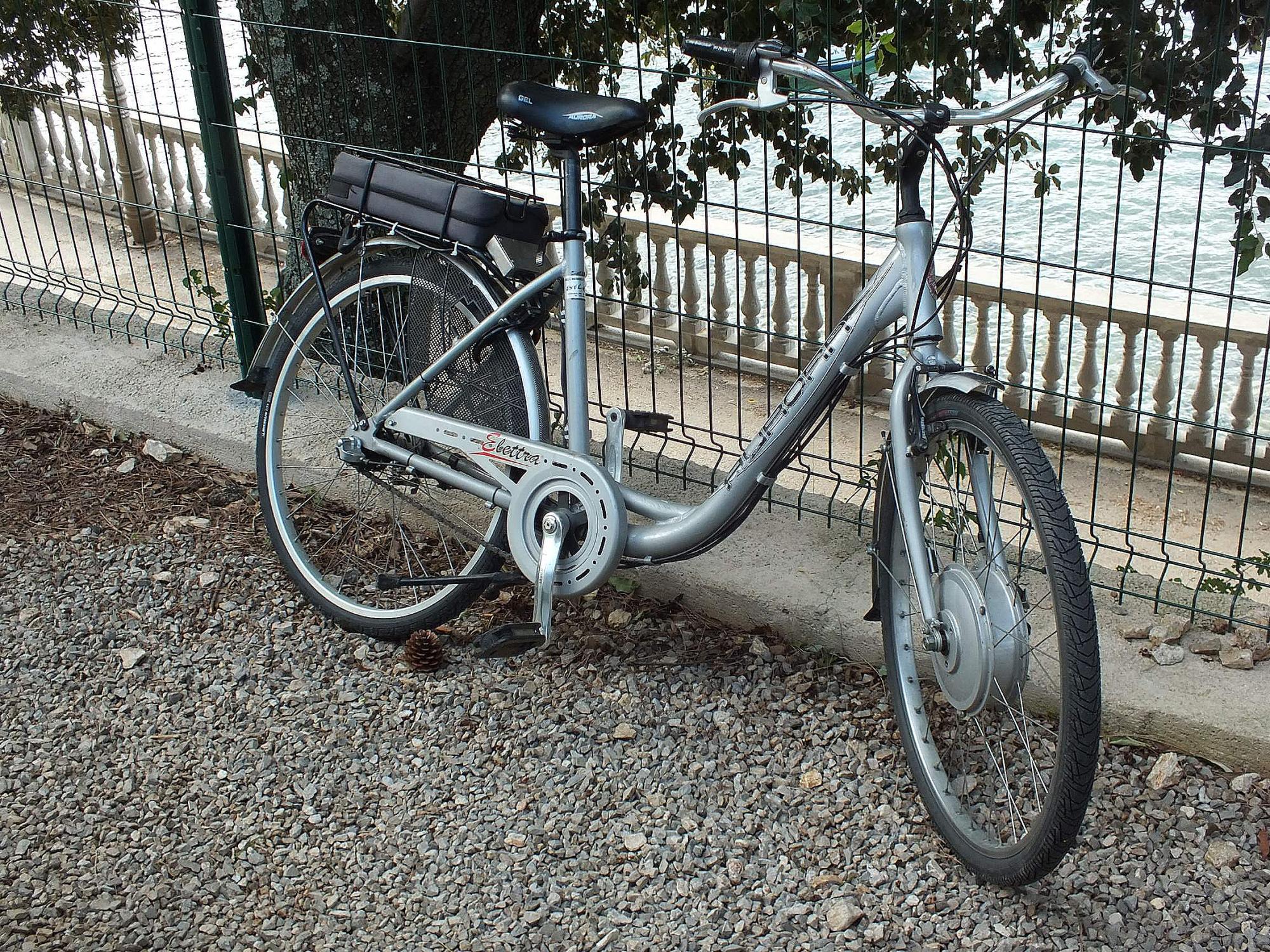

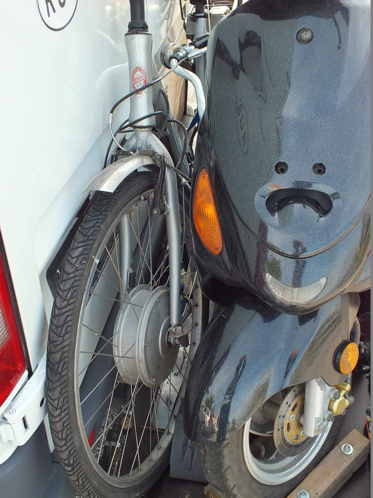

Здравствуйте .
Это моя первая тема на Вашем форуме и начну я ее с вопросов.

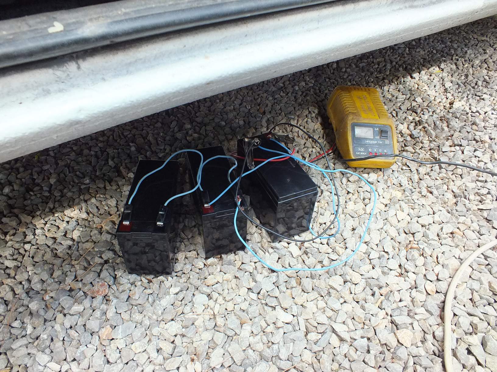

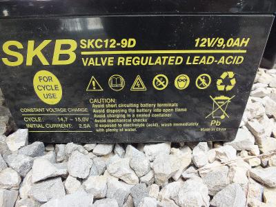

Купил я старенький итальянский электровелик .Аккумуляторы еле живые и вспухли .все работает но только в одном режиме.Крутишь колеса мотор помогает.Перестал крутить и только  инерция тебе в помощь.
Собственно вопросы.Нужно покупать аккумуляторы Какие? Дорогие не очень хочется.Видимо нужен новый контроллер Какой и ручка или рычажок газа.Какие? Где лучше все это купить в Москве ? Меня вполне устроит пробег в 15 км между зарядками.Скорость примерно 15 - 20 км в час.Еще нужно зарядное устройство 36 вольт.Хочется не очень дорого перейти на 2х режимный режим работы велика.Добавить только электро мотор и желательно индикацию заряда батареи.Вот наверное и пока все.

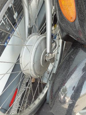

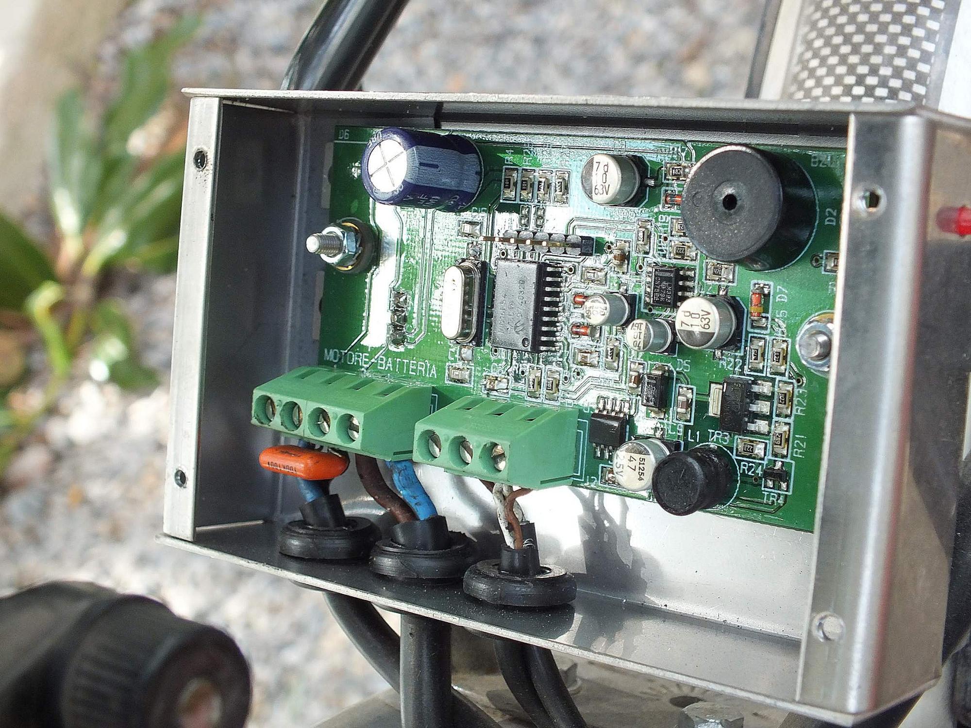

Судя по фото контроллера двигатель постоянного тока.
Так что надо это учитывать при покупке нового контроллера.

У нас автобус переделанный в кемпер .Сзади приличный багажник .на котором помещался и скутер и велик.Сейчас с деньгами не очень.Кислотные батареи от бесперебойника стоят по 1.5 тыс и они аналогичны старым нашим.Возможно в дальнейшем и заменю их на литий.Нужно предусмотреть такую замену.
Так. уже интересно.
Двигатель не трех фазный?Как выяснить ? Вскрыть двигатель или замерить напряжение ?

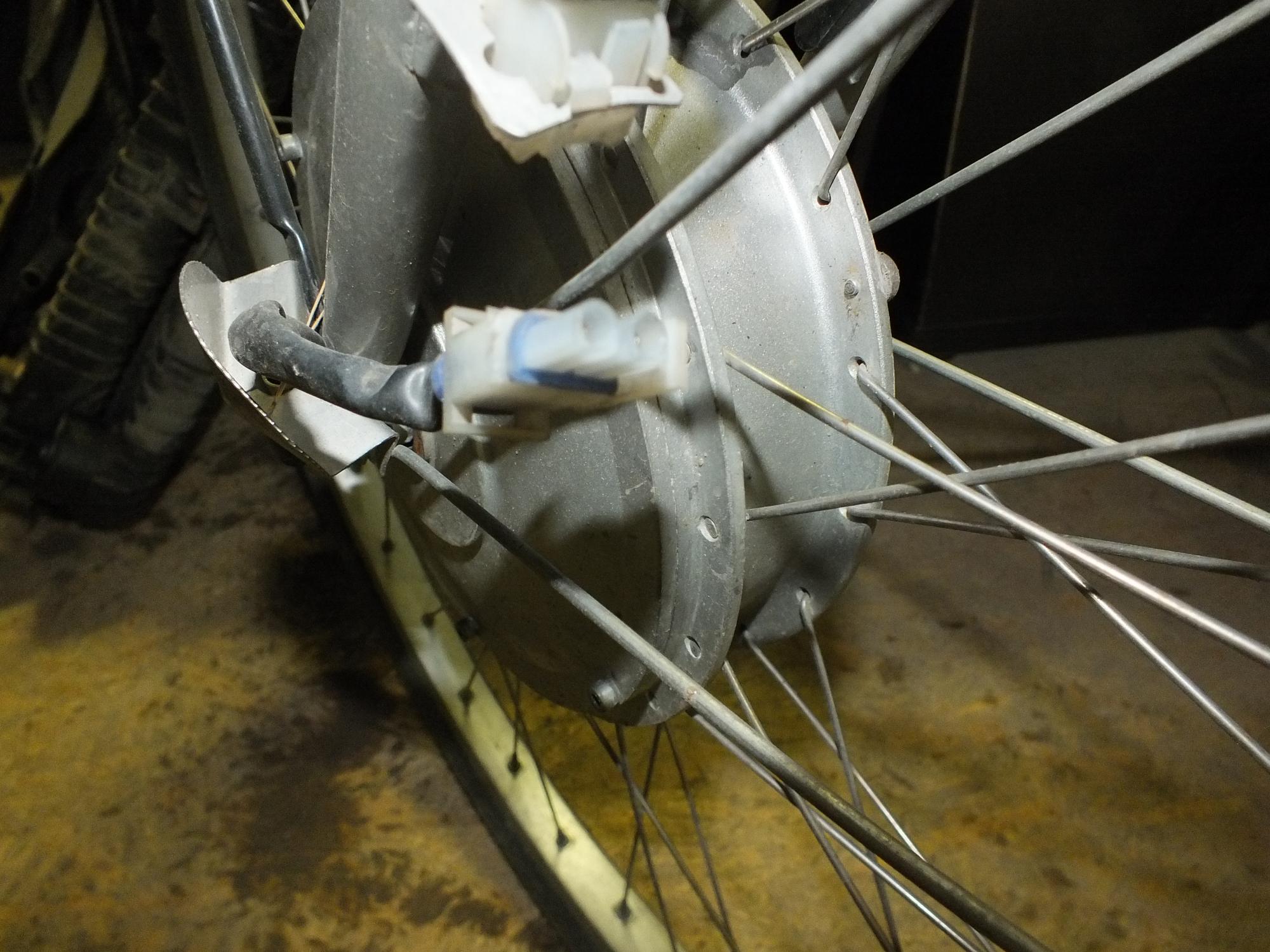

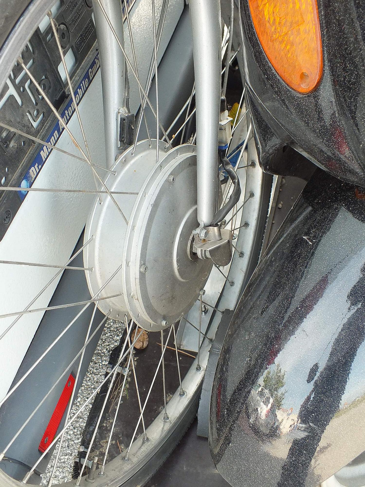

Посмотреть сколько проводов в разъеме между мотором и контроллером, если два провода, то однозначно коллекторный мотор.

Вот я тупой. %-)
Проводов  два.
Это плохо ?

Поздравляю, у Вас коллекторный мотор. Плохо?, да нет, просто это устаревшая модель, но у некоторых работают до сих пор.
Определитесь с напряжением аккумулятора, а потом можете на необходимое напряжение подыскать контроллер, сейчас в Московском регионе есть и ШИМ регуляторы под электроручку газа.

Тут либо переделывать все полностью с заменой мотора, контроллера и установкой литиевой батареи, либо просто поменять батареи на новые такие же и ездить как было.
