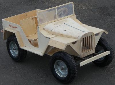

Вот после прочтения темы про willis захотелось сотворить чудо
Спасибо обширной информации с форума. Подсмотрено очень много технических решений

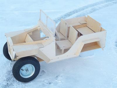

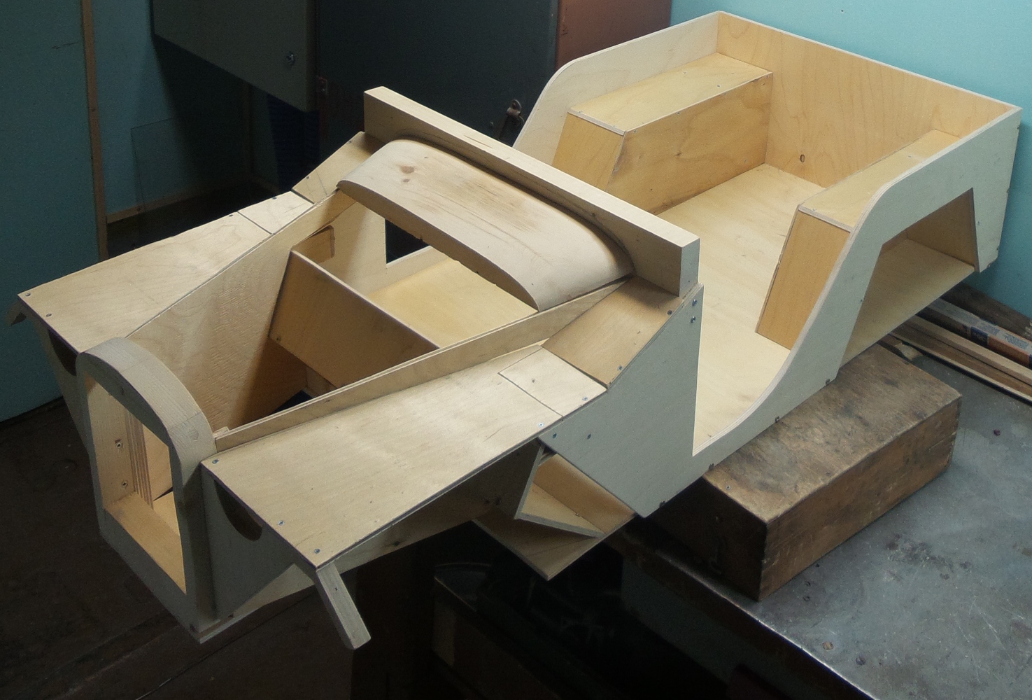

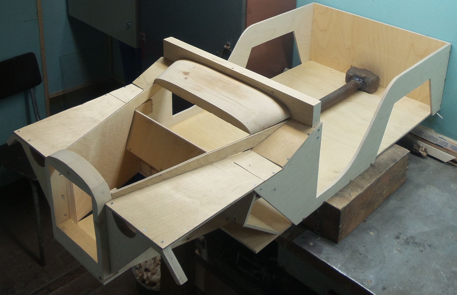

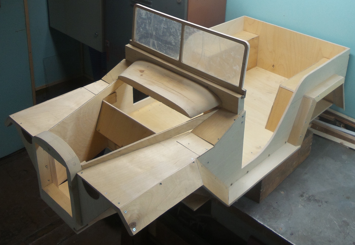

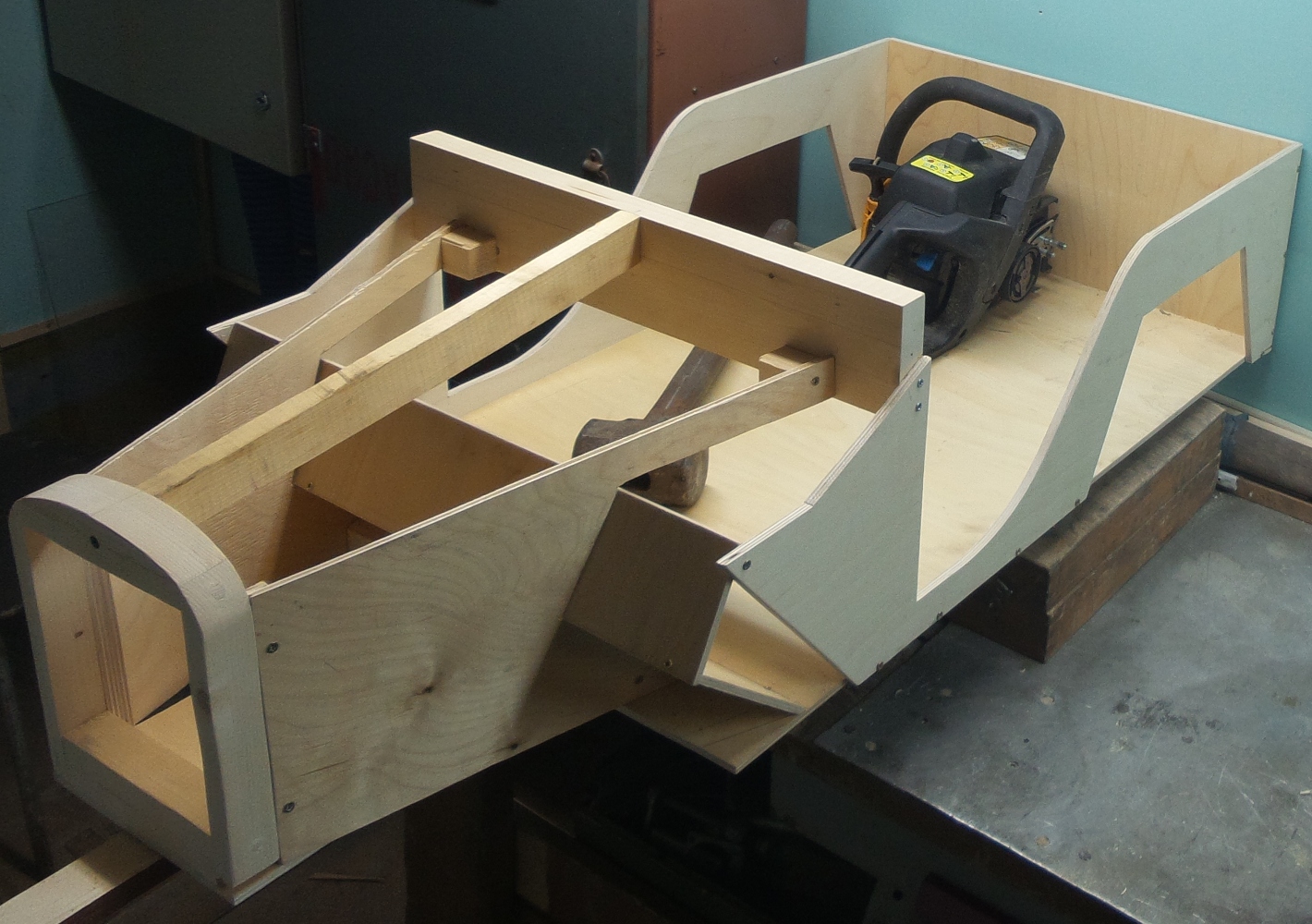

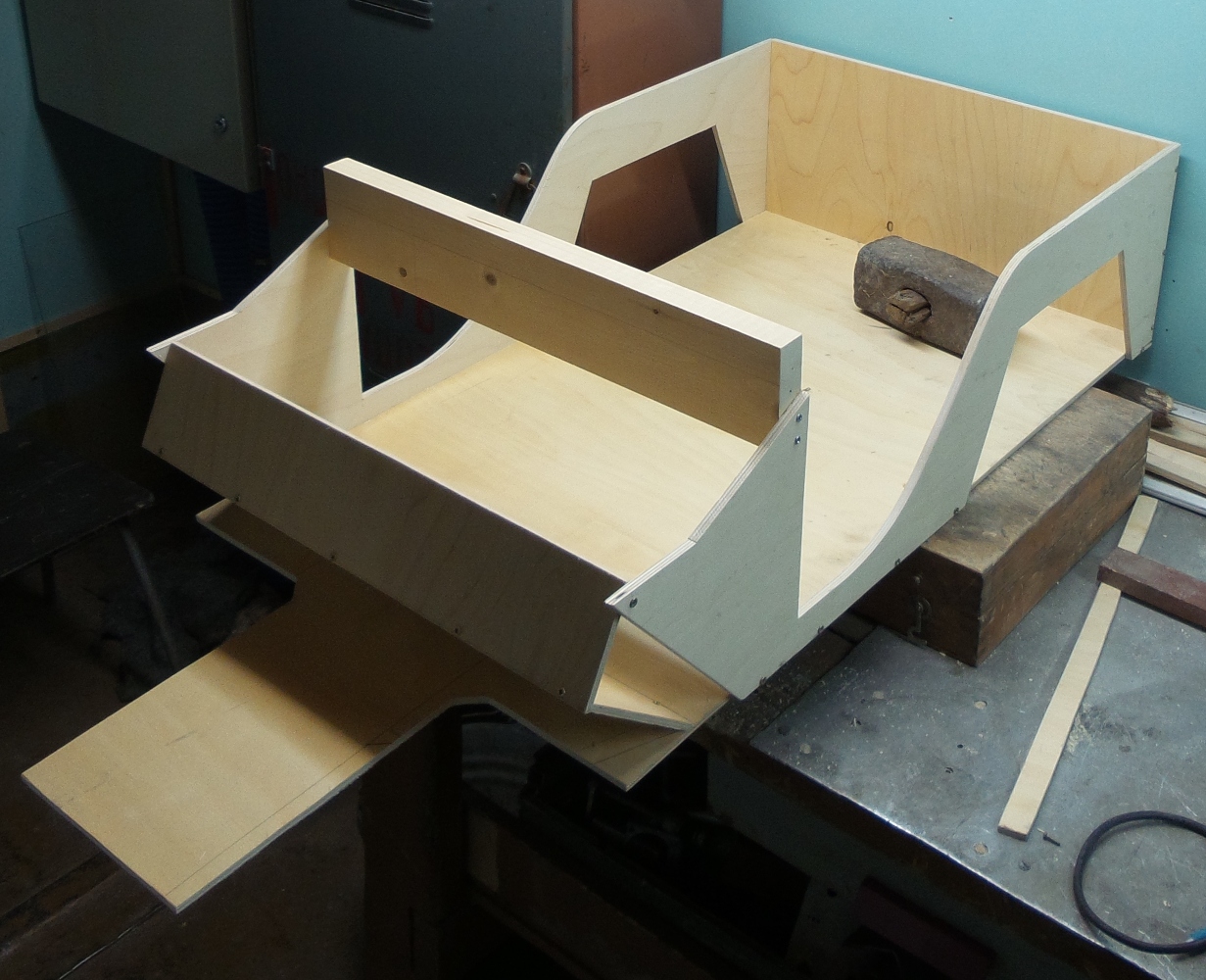

Начнем с начала. Долго выбирали подходящую моель для воспроизведения в детском масштабе. Очень хотелось из серии 4wd, поскольку сам увлечен этой темой и в виду тяжелой финансовой обстановке в стране свой большой проект построить не представляется возможным. Решил порадовать детишек, все ж это проще и нам с мамой радость!
И вот на ютубе наткнулись на виллис, потом нашли форум, долго ковырялись, пытаясь в голове составить мало-мальское представление об электротранспорте, и насколько это реально. В итоге отказалиь от 4wd в силу сложности воплощения в ПЕРВОМ проекте. И как кто то тут уже говорил: детям это не так важно, лучше поработать лебедкой))).
Все размышления и зарождение проекта происходили в новогодние праздники. В итоге за 10 дней была принята и одобрена концепция кузова ГАЗ-67. Всем понравилось.
Вторым этапом был масштаб модели. Опять же с форума - исходили из размера колес (зимой очень сложно их найти, не сезон). Подобрали колеса от тачки диаметром 32см и шириной 9,5см. На первое время решил ничего в них не переделывать, пока не развалятся.
После покупки колес начал пилить кузов, размеры брал с распечатанного чертежа и переносил на фанеру с учетом масштабного коэффициента
Примерял колеса и сидушки на скорую руку

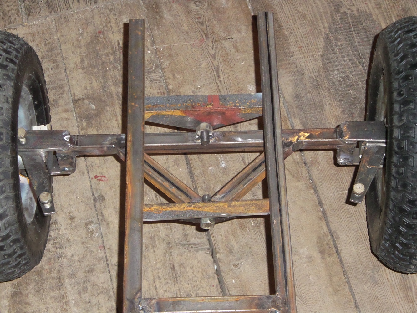

Следующим этапом стал сооружать раму под кузов. Получилось примерно так
Передний мост неразрезной зависимый на маятниковом подвесе
Для упрощения конструкции все подвижные соединения делал на болт-гайку (гайку приваривал или нарезал резьбу прямо в теле, болт как ось вращения)
Попутно делал мелочовку
К 25 марта собрал капот из четырех клепок (по принципу деревянной бочки)
К этому времени еще не мог определиться с типом моторов, а правильнее выражаясь с альтернативой my1016z3, поскольку это наиболее простой вариант в дальнейшем внедрении в авто, но цена на алиэкспрессе и подобных сайтах поражала воображение. С доставкой в россии примерно от 10рублей два мотора. Но по воле случая подвернулся российский сайт эковел(не реклама) с Благовещенска. Там то и были заказаны моторы.
А тем временем в голове зародилась мысль - закончить авто к 9 мая
Но тут засада. На работе проходил конкурс профмастерства и поэтому с 12.04 по 29.04 работы приостановились. В этот момент нужны были мои знания, а золотые руки отдыхали)))
Тут и моторы уже пришли, и фары, и педаль, и дистанционный стоп с пультом, а времени нет.

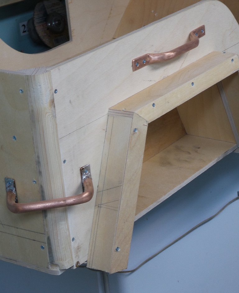

И в ударном темпе в последние дни стал допиливать все недочеты по кузову, сиденья пришлось немного урезать, поскольку наша старшая уже подросла с момента начала проекта.
Моторы на раму тоже крепил по месту, без предварительных раздумий и расчетов. В попыхах искали велосипедные звездочки и цепь (опять же не сезон в начале мая у нас на северах :laugh: )
Крепление к колесу тоже пришло в голову без раздумий, по принципу как видиться, так и вариться ;-D
Попутно была куплена краска и кисти в хозмагазине.
красил машинку в последние дни на первый слой в разобранном виде и на второй в собранном с проклейкой силовых соединений перед сборкой.
И вот 7 мая машину притащили домой и доделывали всей семьей
Провели первый выезд тем же днем на автомобильном аккумуляторе
Но при этом пришлось снять заднее сиденье.
Вечером этого же днять столкнулся с еще одной проблемой в нашем городе - нет свинцовых аккумуляторов подходящих габаритно-емкостных характеристик. Взял на безрыбье AGM 12v-9ah. Все уместилось под капотом.
8мая после смены все вместе клепали/паяли проводку до полуночи, а 9го с утро клеили наклейки.
Жаль погода подкачала - был ужасно сильный ветер и мы с детьми не продержались более двух часов.
Зато в остальные дни получали удовольствие от вождения, радости детишек и осознания того, что нет ничего невозможного.

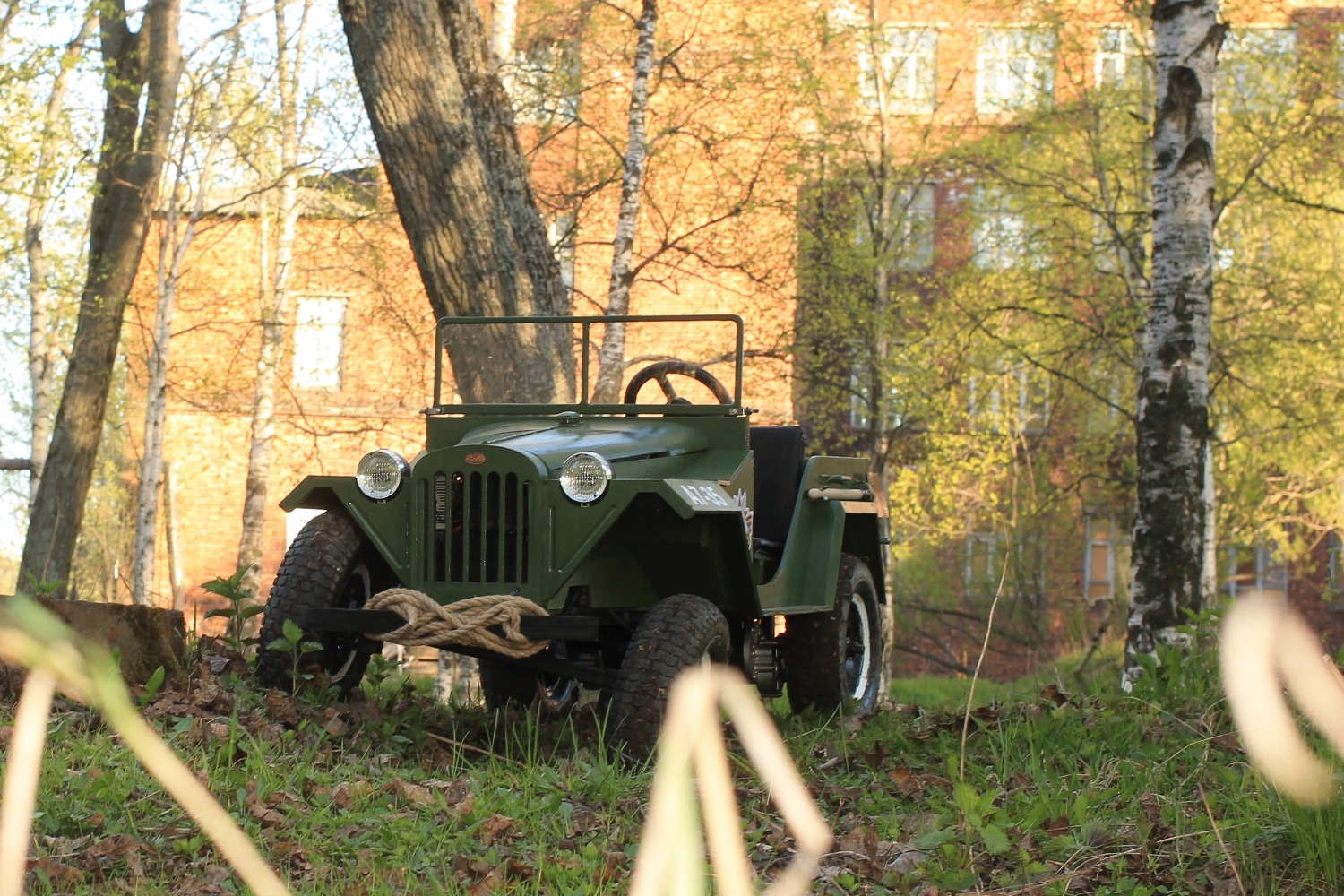

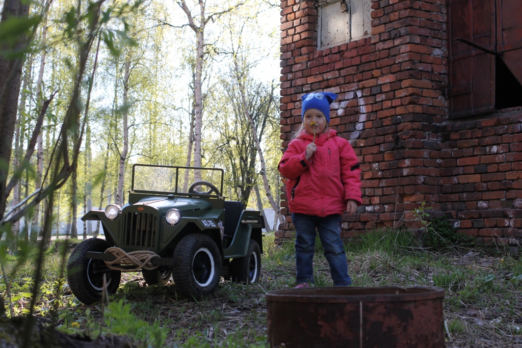

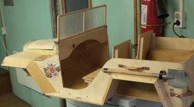

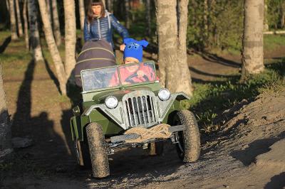

И в догонку несколько  фоток сегодняшних покутушек
Впереди еще долгий процесс доработок и улучшайзингов. Но главное - произвели первое впечатление на детей и получили взамен море положительных эмоций

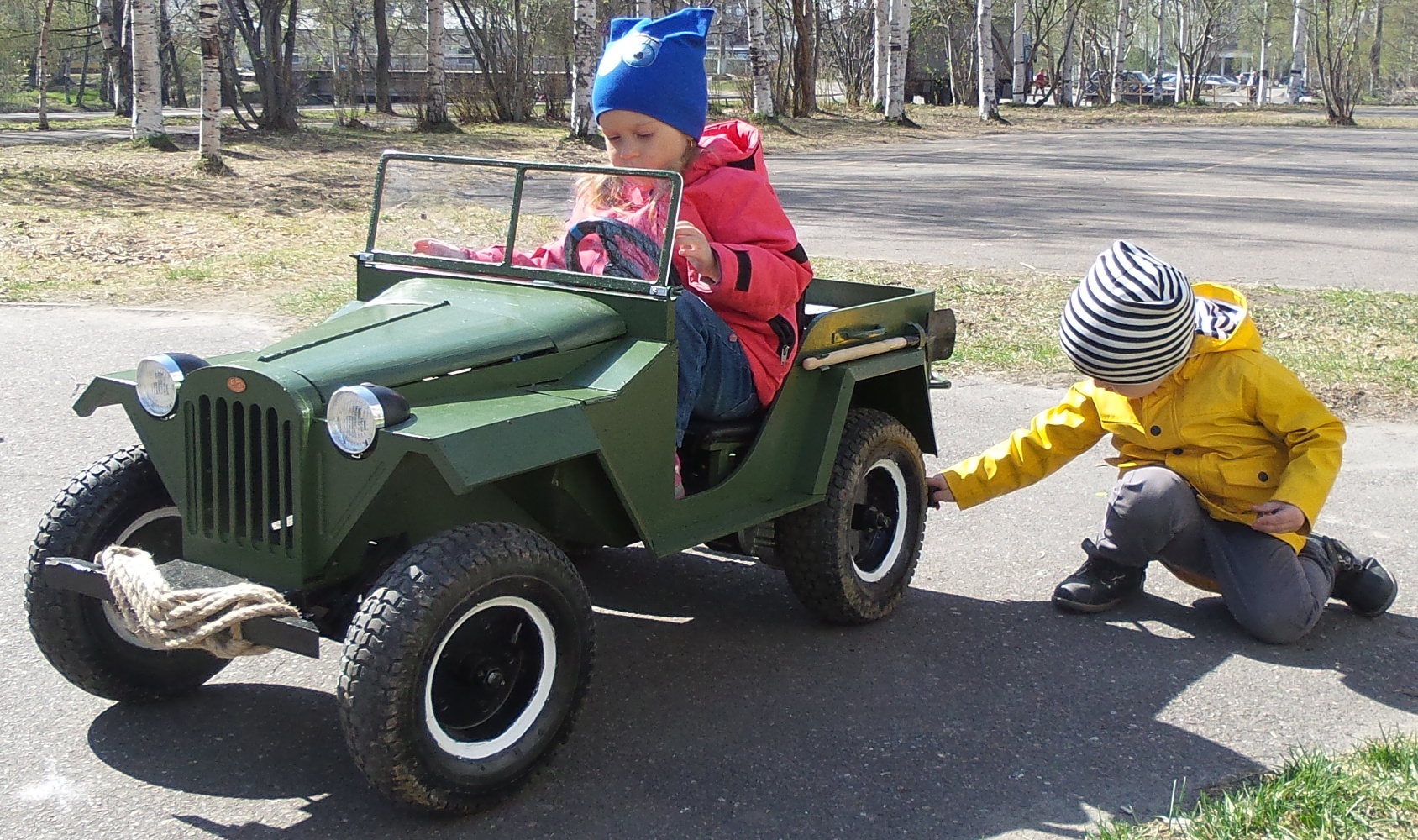

« Ответ #4 : 13 Май 2016 в 23:50 »

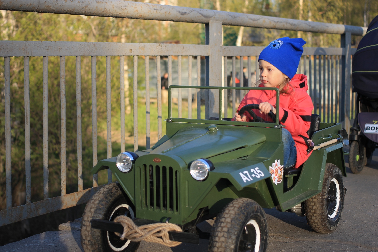

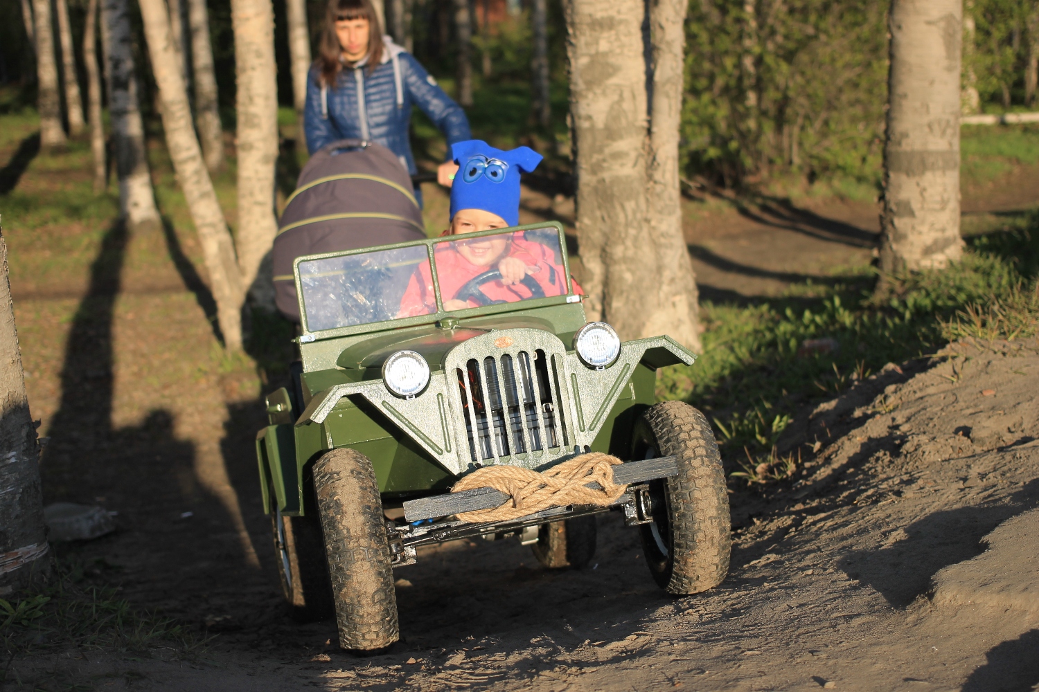

Забыл пробежаться по технической части:
Габаритные размеры 127х64х67 (53без стекла)см, весит 50кг с акб
Максимальная скорость в районе 8км/ч, точно пока не удалось замерить.
Имеется функция спидлимита (организована по совету с форума)
Моторы 24в 350вт my1016z3 соединены последовательно, т.е. имеем дифф (в процессе постройки блокировка - параллельное соединение)
Реверс планировался переключаться рычагом и был так сделан, но в виду возраста аудитории, эксплуатирующей данный авто - принял решение поставить по совету одного из форумчан две розетки - вилка в первой - вперед, во второй - назад.
Тормоз сделан механический по принципу колясочного - прижимается палка к колесам при нажатии на педаль - отключен в виду тугого нажатия и низкой эффективности при слабом нажатии. В планах электротормоз на замыкание обмоток моторов реле, запитанном от стопаков.
Питание осуществляют 3акб в сумме выдающих 36в 9ач.
Дистанционное обесточивание автомобиля с помощью автомобильной кнопки массы (что было под рукой) - в планах переделать.
В ближайших планах: доделать электрику - подключить все фары/фонарики, организовать электротормоз, установить магнитолу (уже приобретена от скутера) с сигнализацией в комплекте, замок зажигания. Решить вопрос с сидениями - сейчас тесновато водителю, нога упирается в торпеду.

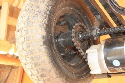

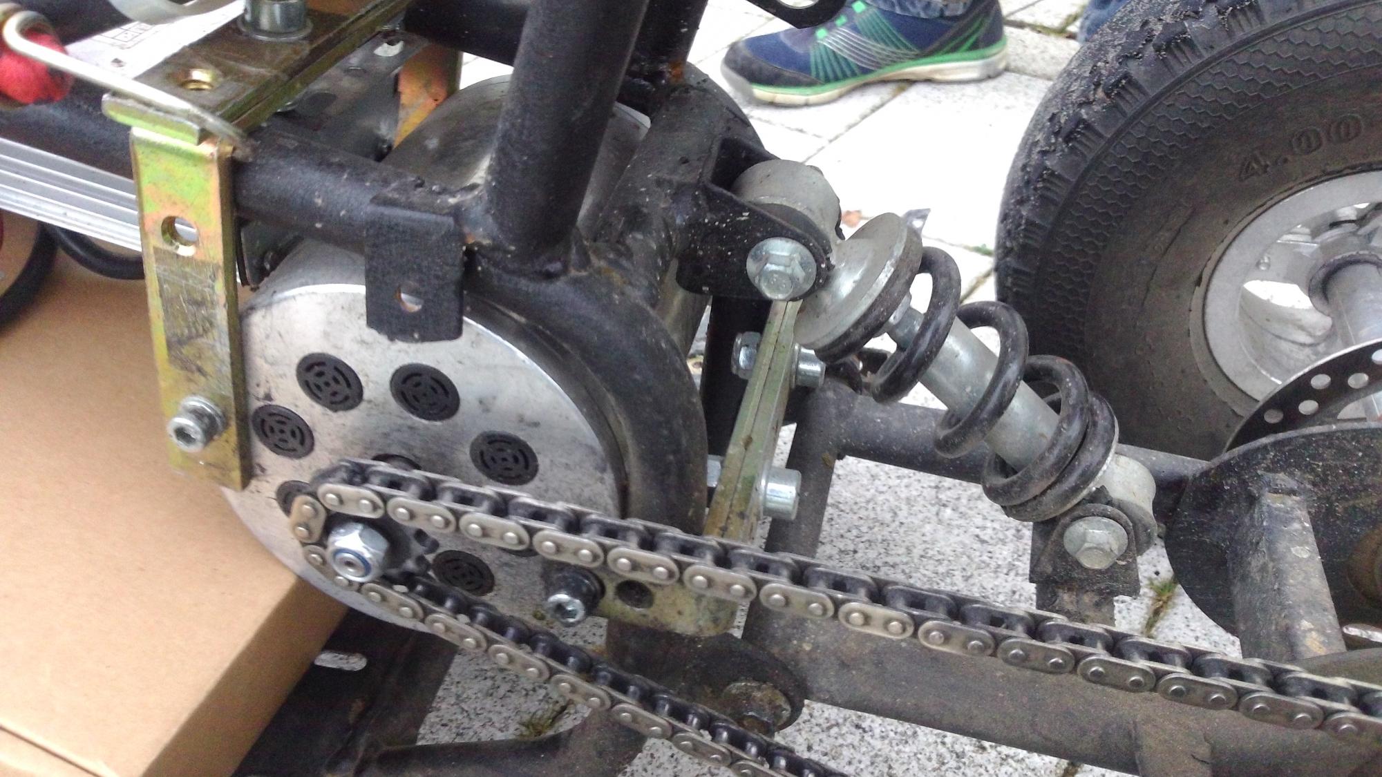

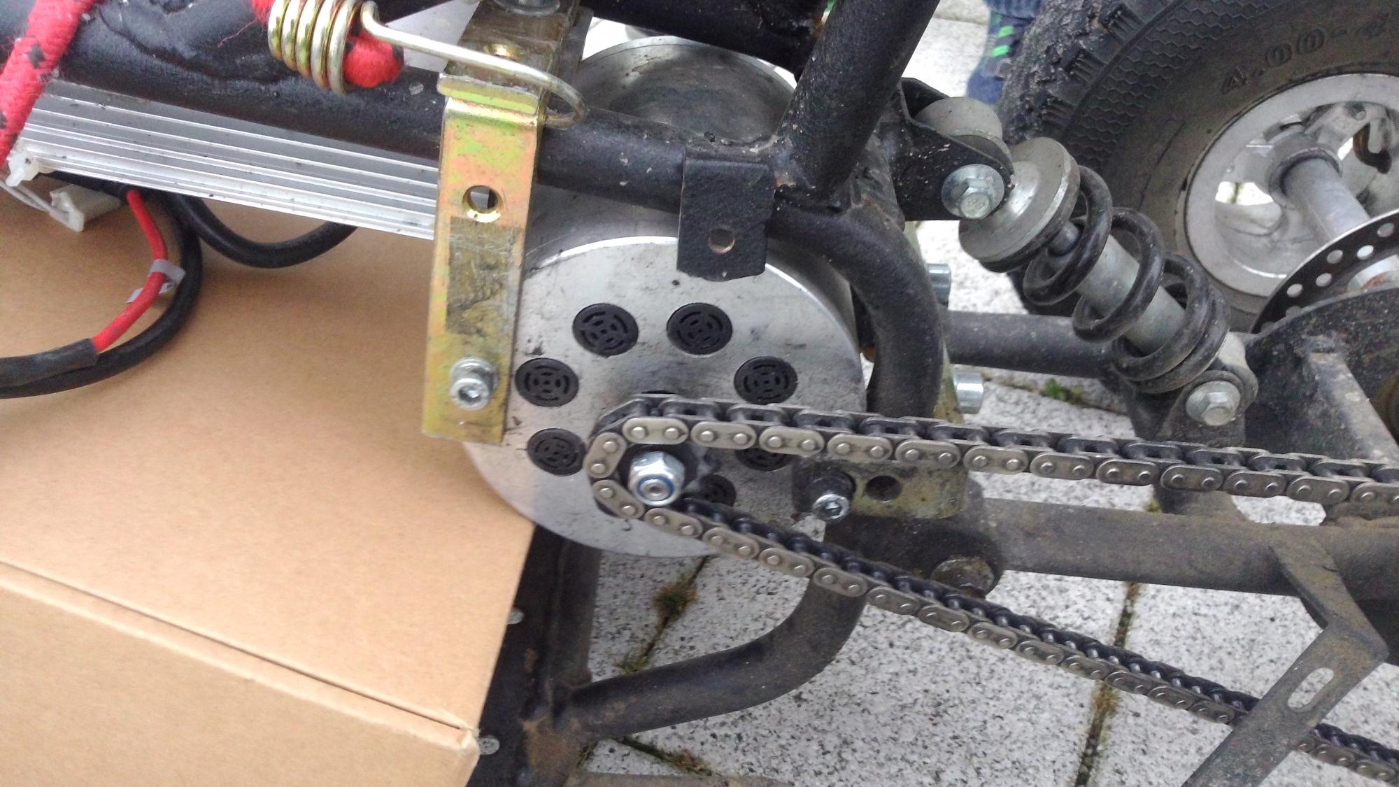

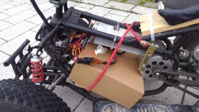

Хотелось бы увидеть фото, как реализованы привода (трансмиссия)

« Ответ #8 : 14 Май 2016 в 08:13 »
, у меня замечание по размерчику машинки, маловата она для Ваших дитятей. Эту увеличить в размерах уже не получится, может эту доработать и продать? А собрать новую, с уже имеющимся опытом, пошире и подлинней. Я делал в далеком 1996 году нечто подобное, жаль фоток не сохранилось, но остатки кузова в подвале гаража лежат, так я сразу габариты заложил в проект такие, чтобы могли уместиться взрослый и ребенок, считаю это самый оптимальный вариант для обучения вождению, инструктор всегда рядом, подскажет и поправит.
Катались на моем автомобильчике от 1,5 лет и до пенсионного возраста, кто делает такой масштаб машинок, тот знает сколько радости приносит такой авто не только детям, но и взрослым.
Удачи в дальнейших постройках, надеюсь эта первая, но не последняя!!! :wow:
А вилочка с розеточкой, мой вариант.

За розеточку Вам отдельное спасибо :exactly:
 Замечание по размеру объективное, но следует учесть мою позицию хранения авто дома, на 5 этаже и шириной лифта 65см ;-).
Сейчас же в ближайшее будущее планирую по типу виллиса поставить одну лавку на арки и штурвал немного на себя сместить.
На счет будущих проектов мысли крутятся уже, но хочется детально проработать, заранее обдумать, чтоб опять не лепить по месту /:-)

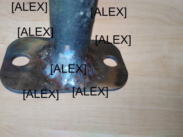

« Ответ #14 : 15 Май 2016 в 10:12 »

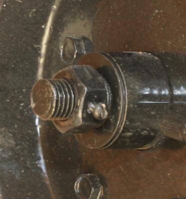

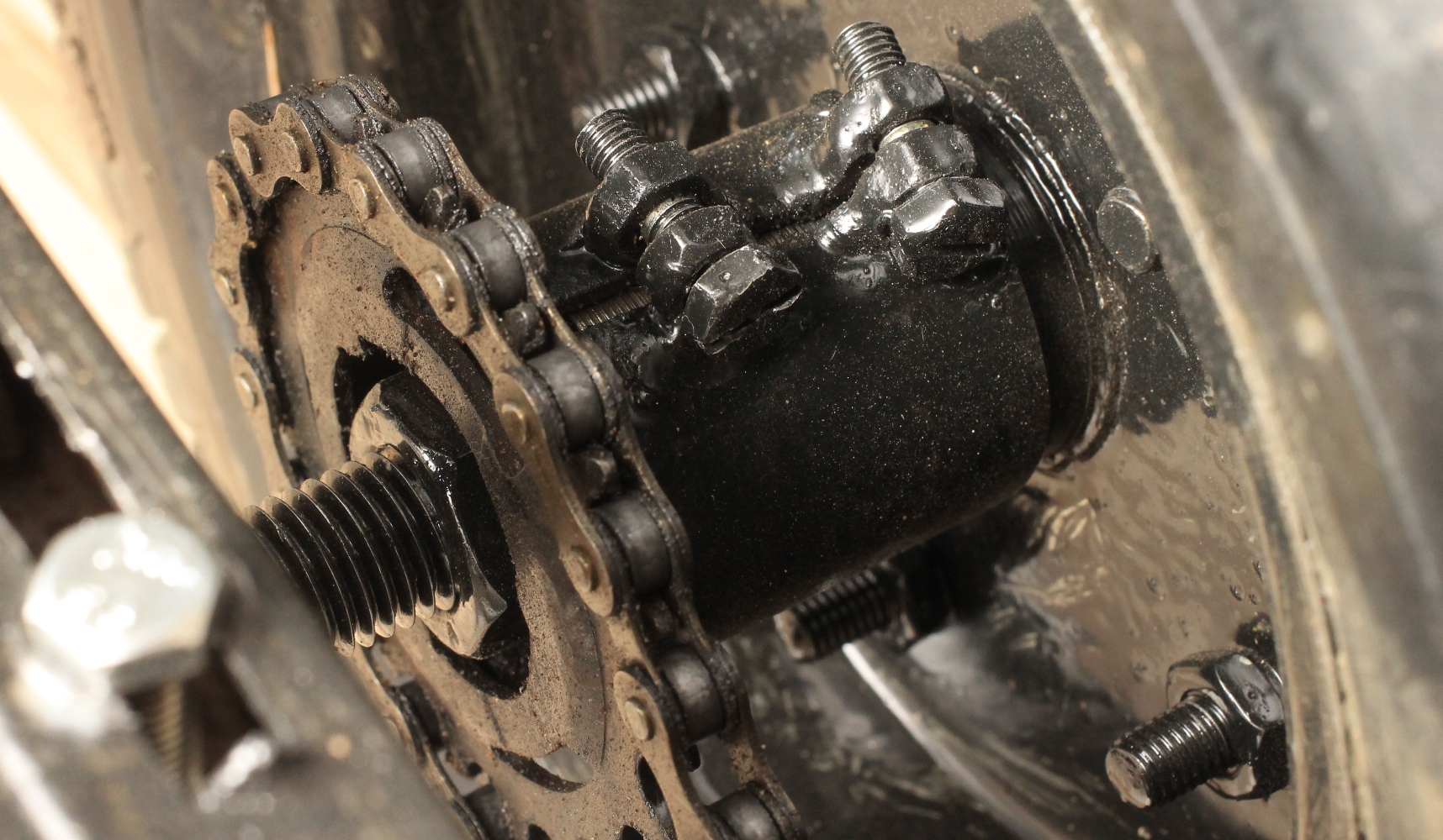

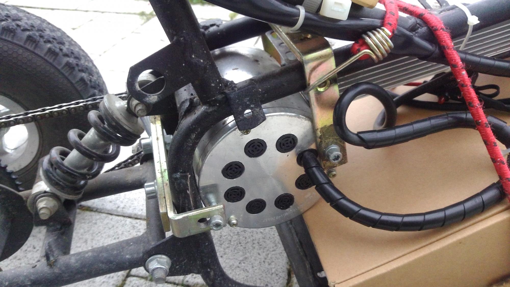

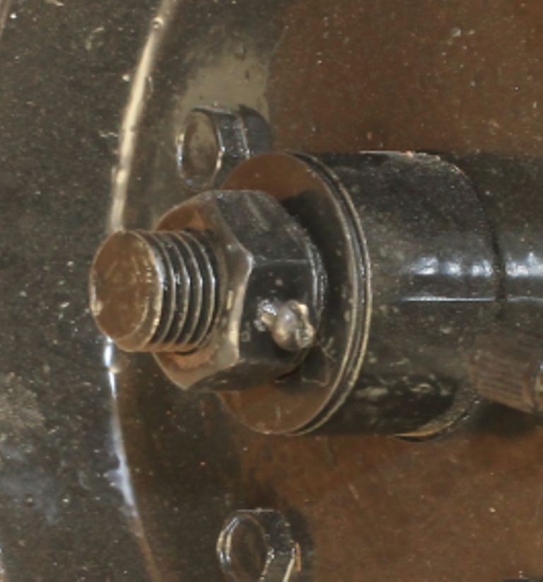

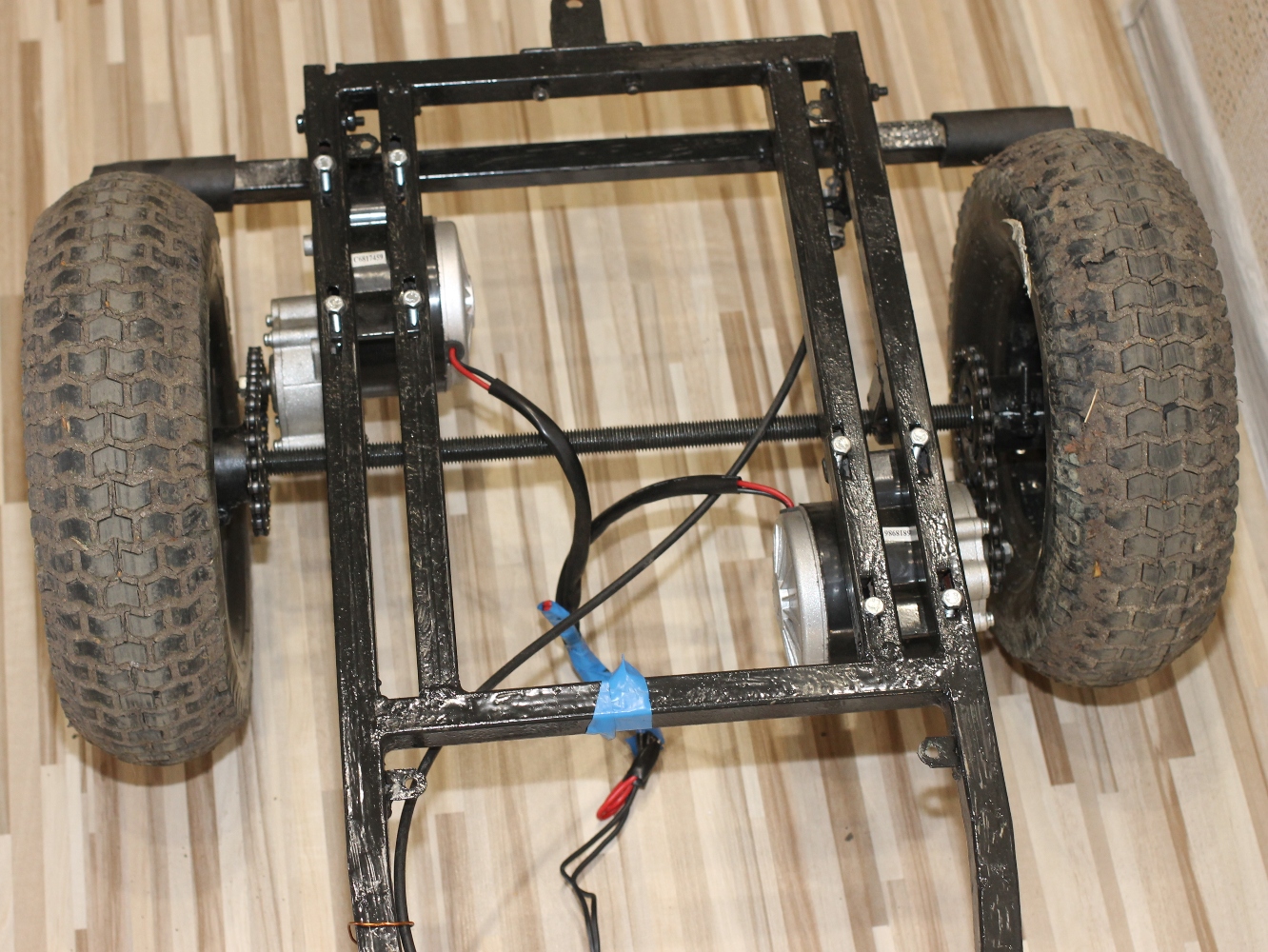

Как то так
Труба по диаметру ступицы колеса разрезана вдоль и на нее наварил гайку и ушко(гайку рассверлил). Труба одевается очень плотно, без люфта после подрезки. Звездочку наварил на торец. Центровка правда не идеальная, но на такой длине цепи - она не соскакивает.
Моторы на раму закрепил примерно так.
В раме сделал прорези для натяжки цепи.
Соосность звездочек настраивается колесом (ось - резьбовая шпилька) стопорится так
« Последнее редактирование: 15 Май 2016 в 10:22 от serleopold »
