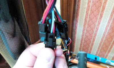

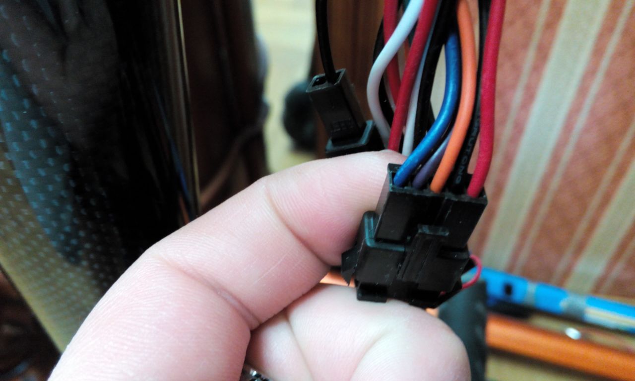

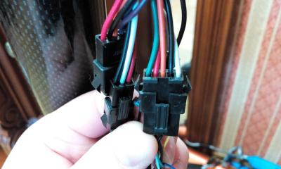

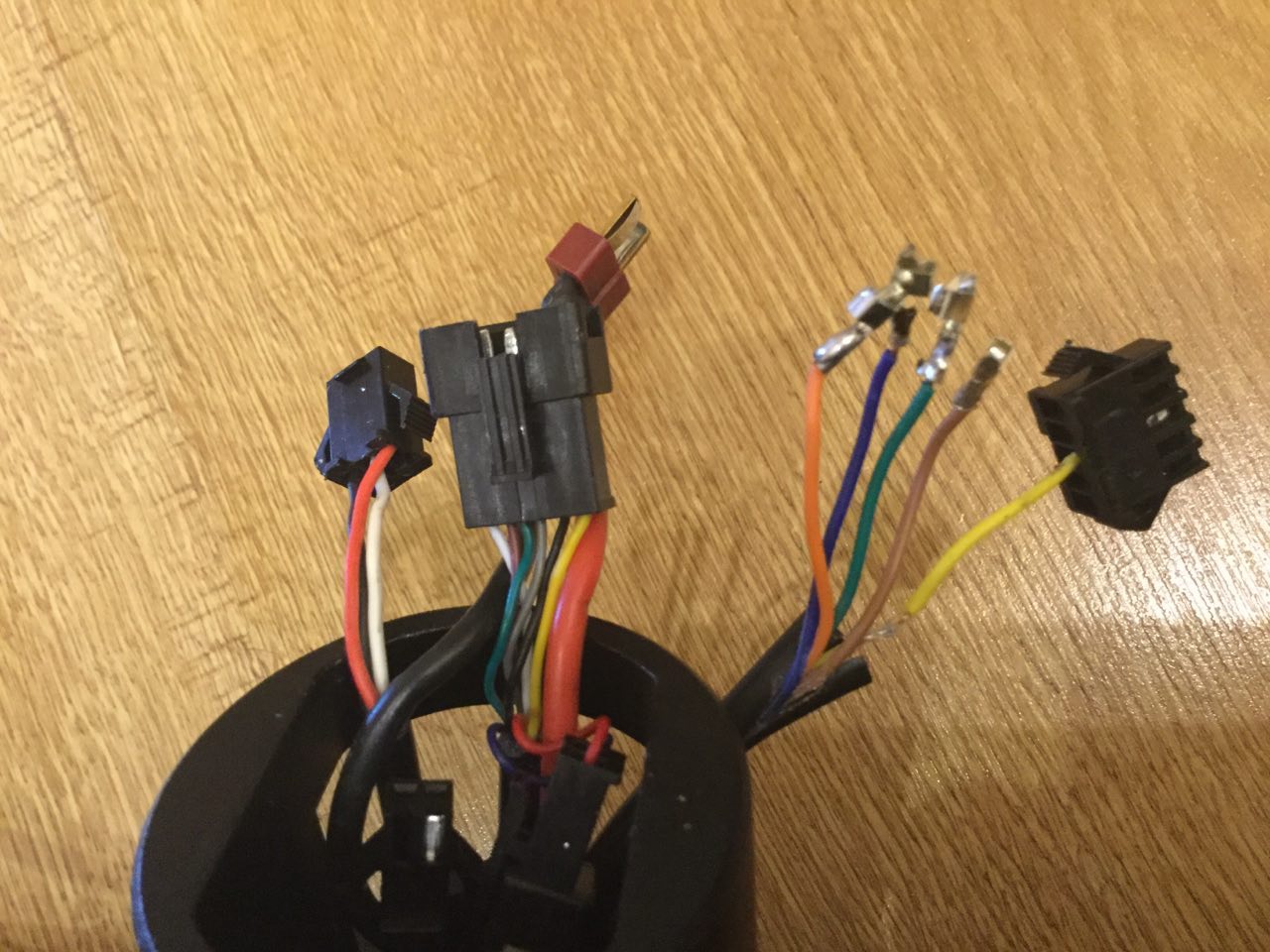

lancer
Да ,карбоновый  самокат JIEXG действительно нежный. Я сознаю, что в моём случае эксплуатанты - раздолбаи, но ведь это скорее детский самокат. К тому же, всё познается в сравнении и, например, один из первых электросамокатов "generic one" демонстрирует большую живучесть и выносливость, не говоря уже об S2 и Speedway.
За год эксплуатации Likon несколько раз приклеивал  ему  оторванный дисплей (вот зачем он вообще?).
В районе узла складывания появился скрип (просто игнорируем его).
Но досаднее всего стал внутренний обрыв провода, что на мой взгляд обусловлено компоновкой: от тряски батарея способна сместиться и оторвать короткий провод.
Некоторое время назад пришла ещё одна неисправность. Обрыв проводов в одной из колодок, идущих от дисплея. Хоть я и спаял их - я не знаю как провода должны располагаться в колодке. Провода просто выскочили из контактов в колодке и в колодке не осталось ни кусочка цветной изоляции.
Если кто подскажет правильный порядок провод, буду признателен. Фото прилагается.

lancer
Спасибо за предложение. Это, кстати, здорово что сервис есть и по гарантии принимают.
Но,
  • мне быстрее сделать самому - осталось только правильно провода в колодку вставить
  • мой случай негарантийный  :ah:
Поэтому, если есть разобранный экзепляр, пожалуста, сфоткайте колодки (чтоб было видно расположение проводов) и я, надеюсь, это решит мою проблему.
Может быть и ещё кому когда-нибудь пригодится.
