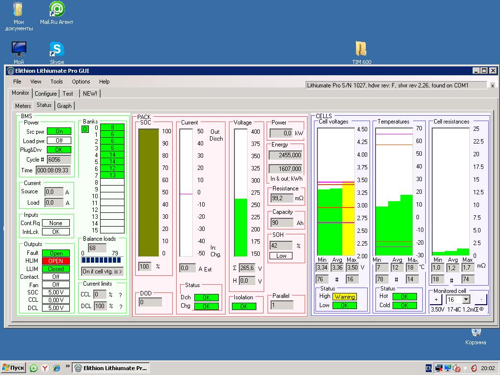

deniska_aa
??? - Подскажите пожалуйста что может быть https://electrotransport.ru/index.php?msg=769206
PACIFIST
deniska_aa
PACIFIST
PACIFIST
Может быть от плохого контакта до неисправности БМС.
Скиньте мне принтскрин вкладки "Monitor - Status" программы "Elithion Lithiumate Pro GUI" и замерьте напряжение тестером на этой ячейке ТАБ (при разряде ячейки ниже 2 вольт модуль моргать не будет)
deniska_aa
#23
напруга как по бмс не на верху, ни в низу видно не-было, этой ячейки
Эту ячейку можно выбрать отдельно и посмотреть, что она показывает. Для этого во вкладке "Monitor - Status" "Monitored cell" (справа снизу) выбрать порядковый номер этой ячейки

PACIFIST
Судя по картинке, никаких проблем нет (кроме левых порогов напряжения :-D) можно не обращать внимание на неработающую лампочку :wow:

deniska_aa
а какие должны быть 4,2 и 2,5 вы про енти пороги ?
PACIFIST
Верхний коридор 3,75 - 4,0 и нижний 2,75 - 3,0
