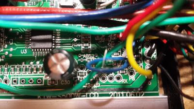

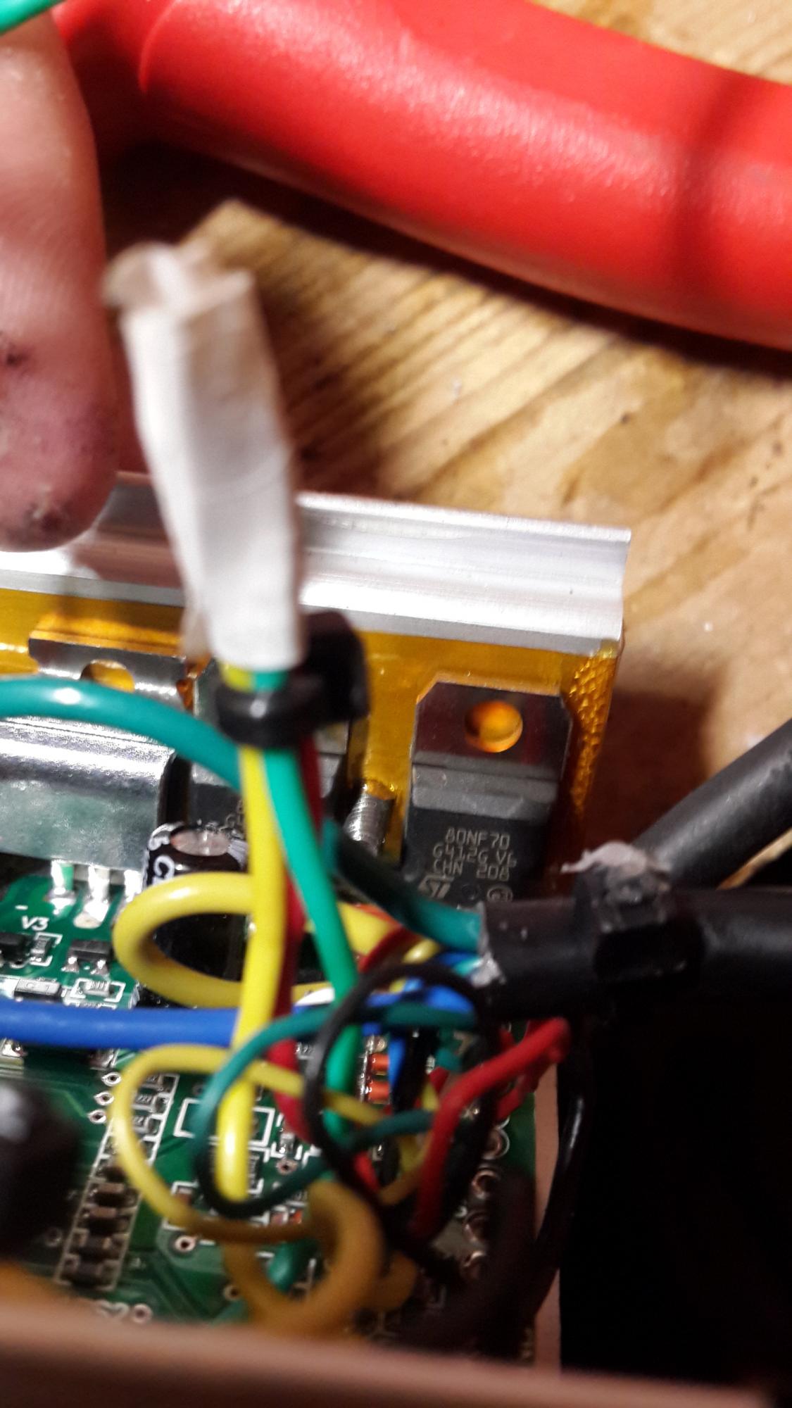

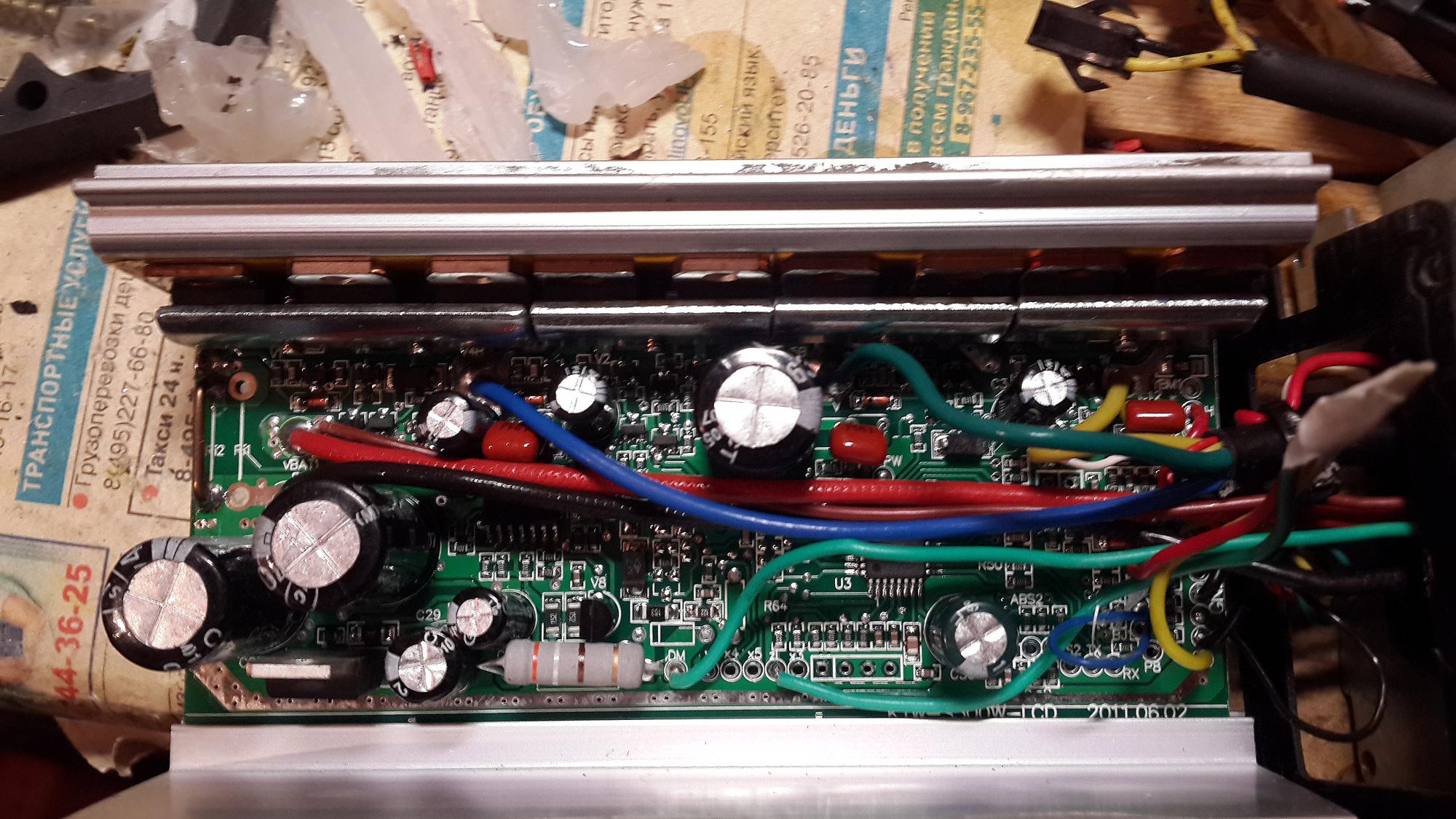

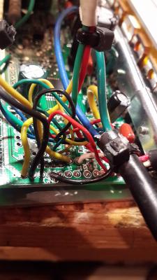

Вот мой фет:
А вот контролер, кстати рекуп не знаю как на нем включить, я пока на это забил, но к этому вопросу вернусь еще!

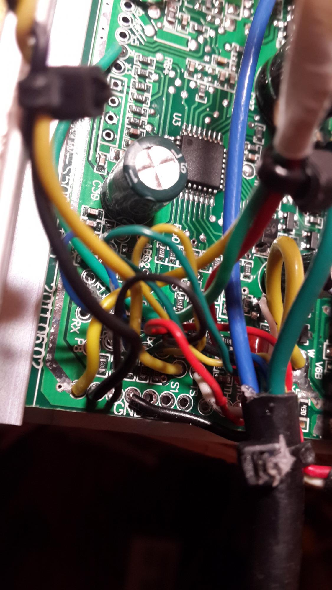

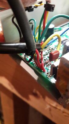

Василий22
На фото не все точки видны, лучше напиши какие не задействованы с проводами,выходящими из контроллера и которые не распаяны...
acyd
#45
это контроллер и его фетовые возможности описаны здесь:
https://electrotransport.ru/index.php?topic=26914.0
Цитироватьсам контроллер 9 фетовый, на одном плече стоят по одному IRF3205 (55V, 8.0mΩ, ток 80-110А), на втором по паре 80NF70 (68V, 8.2mΩ, 98A)
теперь о недостатках. сами феты лежат на подложке без термопасты. рекомендую смазать, если хотите форсировать мотор, подлудив шунт или заменив феты.
на родное напряжение 36В (и вплоть до 14S лифера или 12S липо) родные феты вполне самодостаточны, как врочем и конденсаторы на 50В, которые стоят на плате.  но если вы хотите ~60 км/ч, те 16S (18?) лифер или 14S (16?) липо, то придется менять и конденсаторы и IRF3205. также советую подлудить фазные дорожки, пропаять усилитель батарейной дороги (причем с обоих сторон платы) - мхусовцы пожалели олова, а также проложить усилитель от минуса к шунту, чтобы вся нагрузка шла не только через печатную плату. все это нужно потому что при повышенном напряжении вырастет и фазный ток. (ниже, под спойлером, есть фото апгрейженного контроллера на 60В)
ну и еще думаю можно на стабилизатор напряжения тоже прикрутить какую нибудь небольшую люминевую железяку для большего охлажднения. все таки она будет работать с повышенной нагрузкой, в случае апгрейда.
Василий22
#46
[user]AutoLand[/user], У тебя тоже контроллер с разными фетами и какими?( на фото видно только что они разные) и конденсаторами 50в? Если так то от 16S лифера ему будет плохо...Или у тебя другой,не такой как  по ссылке выше?

AutoLand
Нет на этом веле я максимум 30ач сделаю... а потом буду варить мощную и прочную раму, туда я и впихну 80в 60ач, на вес будет все равно!
На счет контролера, вроде похож, кондеры какие именно, все? Хз не помню я... надо посмотреть, если что тогда поменяю, меньше ERC вроде нужно, не помню как точно выбирать кондеры... дорожки пролужу, надо 60вт паяльник купить, ну вырос я из 40втного... И мне надо от общего минуса припаять скажем провод до шунта? Спасибо за эту инфу... блин не помню, как могут феты разные быть? Мне присылали датащит, доктор скажите прямо, сколько А выдержат эти феты? ;-D Сейчас попробую по фото определить... Я так и думал что термопастой лучше промазать, мне сказали что эта фигня норм тепло отводит, я вообще хотел ее снять, оказывается нельзя, а то салют будет некий
Василий22
Кондеры, которые парой стоят в левом нижнем углу,между стабилизатором LM317 и шунтом,на сколько они вольт? Или на корпусе что написано(на наклейке) 36 или 48в? Вроде пишешь что комплект на 48в у тебя  :bn:
AutoLand
Хз, но со свиньей то ездил, на ней 55в было в заряженном состоянии... по любому они не на 50в... Вот если 60в, то заменить тоже бы не мешало, хотя норм... С чего 36в кто-то взял...
Василий22
#51
[user]AutoLand[/user], взяли из этого поста...
Обычно кондеры на 63в, у меня такие и уже больше года контроллер на 48в работает от повышенного напряжения 63в(вначале),но у меня феты все одинаковые 80N80

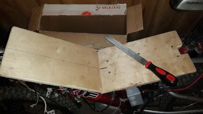

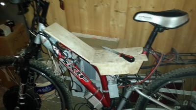

Ну чутка сегодня поделал...
Не крепил, просто прикинул...
Вот специально для тмтк сфоткал багажник
