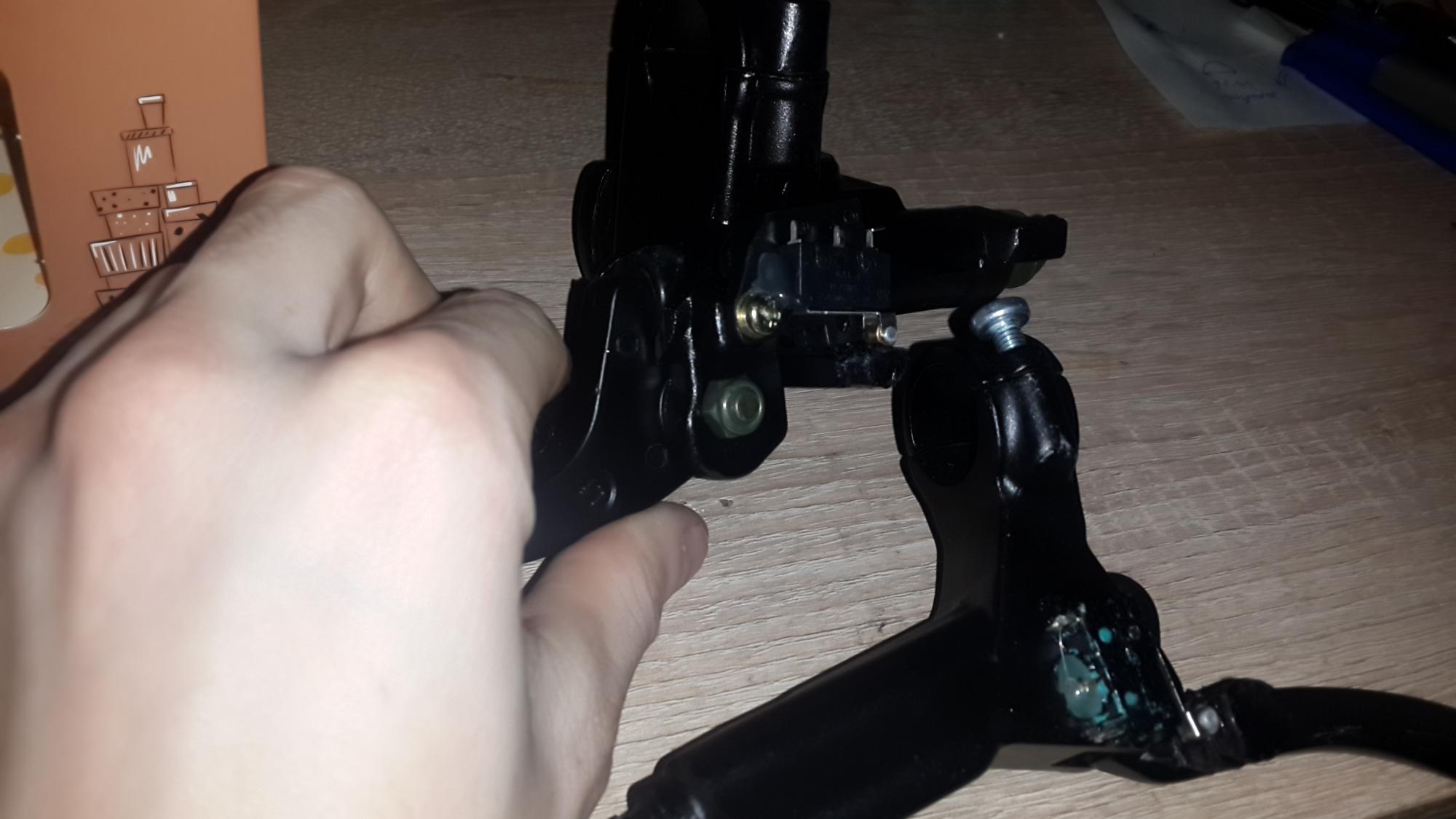

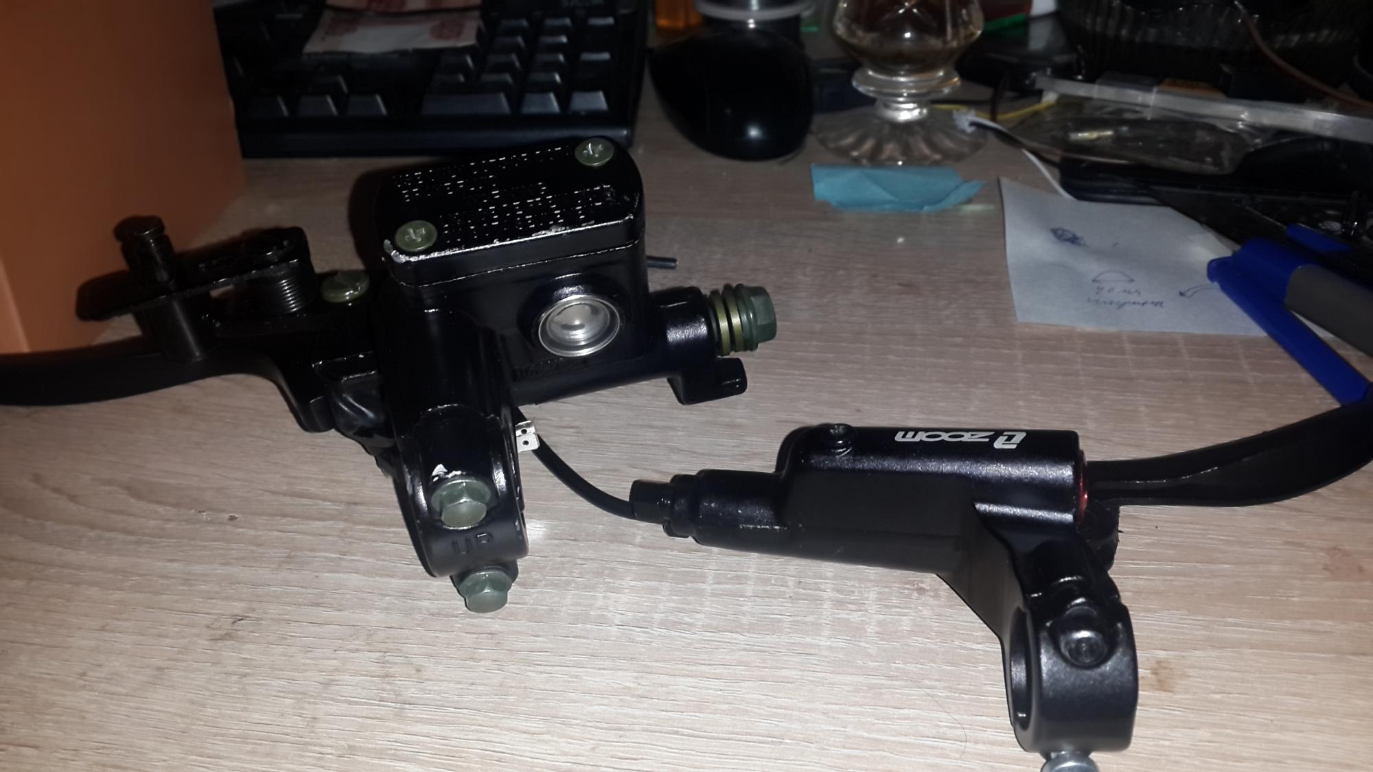

Вот кстати ручки... для меня проще поставить доп микрики)) ну они не будут в глаза бросаться. Вот плюс этой ручки мото, есть ручник. Байк тяжелый и иногда реально нужен стояночный тормоз.

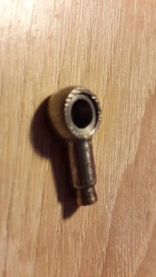

Да. Но емае. Эта дурацкая вело гидравлика. Ща раскурочил тормоз clarks на доте, шланг короткий, все равно так и так наращивать бы пришлось даж если бы не на вел его поставил. Короче фитинг аккуратно не снял и нужна теперь эта штучка. Кстати мож у кого есть? В идеале еще оливку. Я ее еще не снимал...
Вообще мысля появилась, точнее подкинули, что если взять шланг мото и ручку мото а суппорт внло? Я вообще плавно смогу тормозить или без вариантов? А то мож плюну и сделаю так... на этот фитинг может натяну шланг мото

Кстати вопрос, можно ли взять ручку от тормоза который работает на масле, а суппорт на доте и залить дот? Или резинкам в ручке капец будет? Просто на ручке нет датчиков и аж 2 придется клеить. А ручка на масле там есть датчик и 1 я уже приклеил, фото выше...

[user]AutoLand[/user], Ну вот, я же говорил.  :-)
Надо было все спланировать заранее.
И всегда брать готовые решения. Особенно, когда речь идет о безопасности конфига. В первую очередь - Тормозов.
Датчики/кнопки - это ерунда. Если овладеть технологией, все это крепится за полчаса. Я просто сажаю микрики на термоклей, работает отлично, выглядит суперколхозно и оттого - противоугонно.  ;-D
Смешивать ДОТ и минералку никак нельзя.А не смешивать - не получится. Промыть ручку и калипер от остатков родной химии, практически - нереально.
Поэтому старайтесь всегда покупать и эксплуатировать  штатные,  готовые и проверенные решения. Любой Франкенштейн - это геморой и риск попасть в реанимацию.
Болтов нужного размера - это тоже касается.  :exactly:

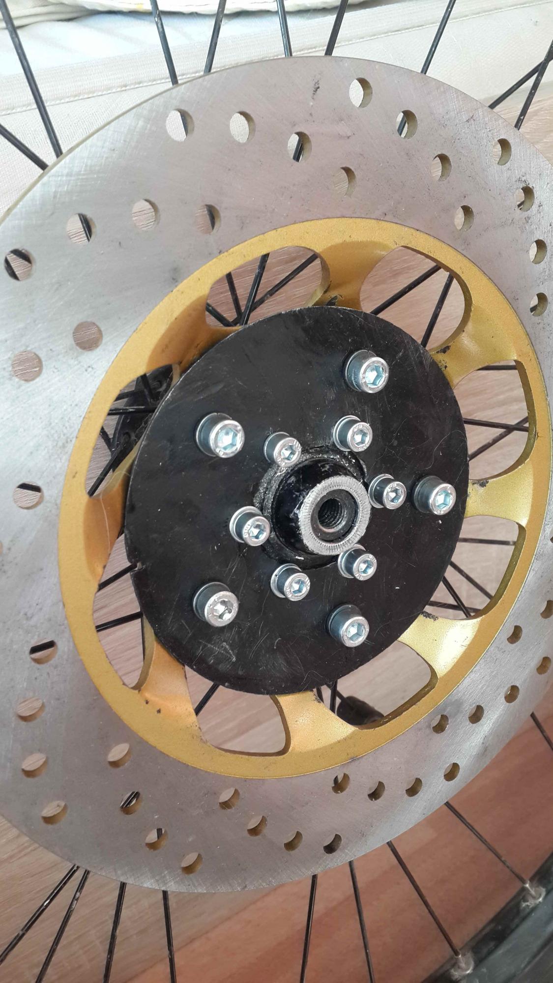

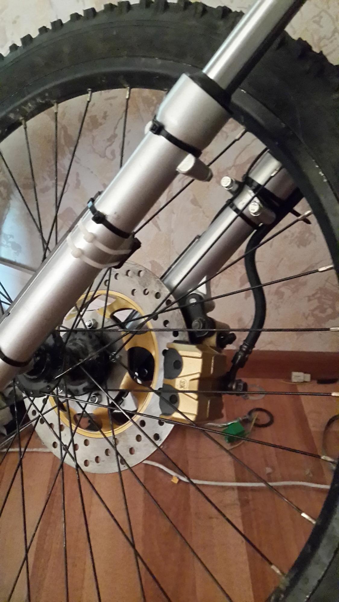

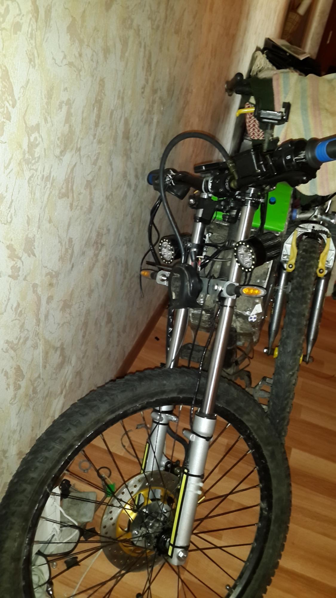

Короче. Все. Закончил с мордой. Колесо стоит. Тормоз тоже, прокачан. С мотором я так и не разобрался. Отвез Кулибину. Я не смог подобрать почему то. Ну он то точно поборит его, наверно...
Через недельку приедет гидролиния назад, поставлю задний тормоз, прокачаю, ну к этому времени уже наверно и мотор будет стоять и после этого впринципе можно кататься. Мелочи остались, но в процессе доделаю, что-то сейчас...
