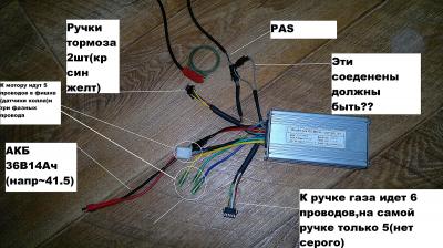

Вопрос в шапке темы... Купил мотор шенгвей типо 700Вт 36В и контроллер 36\48В 18А в байкмастере, при мне проверяли от лифера, все крутилось с магазинной ручкой газа(её мне продать отказались,мол последняя для проверки). В итоге ручку я купил вместе с лягушкой 36В14Ач у claw. На ручке только 5 проводов,фишки нет. На контроллере в фишке 6 проводов, серый остается не у дел. Просто по цветам не работает :-( Помогите люди добрые советом,как сделать так,чтобы колесо заработало :ah:

[user]corpore sano[/user],На ручке провода какого цвета? Ручка наверное с индикаторами или кнопками? но не суть.
Для управления "акселератором" используется только 3 провода. Плюс, минус и сигнальный. Обычно они черный, красный и зеленый(иногда белый).
Чёрный и красный можно смело соединять по цветам. сигнальный соединяйте с белым на контроллере (третий справа)

Мне кажется, что то, что Вы подписали как разъём к ручке газа, совсем не к ручке, а к какому нибудь дисплею. К ручке газа всегда 3-х контактный разъём и может быть ещё второй для индикатора, замыкания слаботочки, переключения скоростей и т.п.
Но на сам газ всегда отдельный 3-х контактный. Другого я не встречал

На ручке газа такие же цвета,как на штекере от контроллера,только нет серого.Выключатель на ручке присутствует.
Добавлено 18 Март 2015 в 11:05
Имитировал шуруповертом работу PAS, реакций колеса никаких :-(

[user]corpore sano[/user],  когда подключаете ручку газа - следите за тем что бы контроллер (слаботочка) был выключен. У меня ручка не работала пока я не допёр "перезапустить" контроллер

Так к продавцам и обратись, они ж не за горой бугром http://www.bikemaster.ru/. :-) Пусть дают распиновку коннеторов.
А то экспериментами можно и спалить контроллер. :neg:На 5В подашь 40В и кирдык ему. :ку:

Всем спасибо!  Всё работает! :dance:  Желтый с коричневым отвечают за вкл\выкл  Белый,черный красный по цветам :-) Соответственно,ручка газа газует,а тумблер на ней включает выключает.
