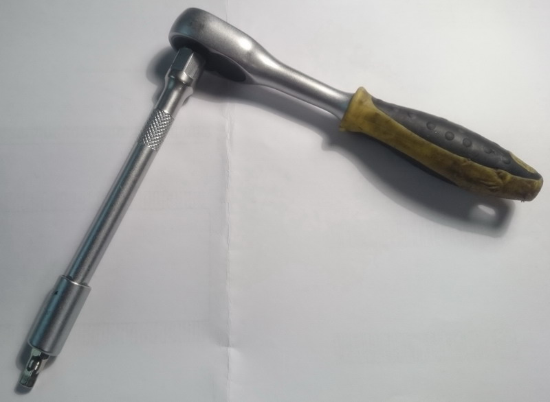

Блин, всё же никак не разобрать переднюю подвеску. Там где шток, внутри винт не выкрутить. Щас там залил всё ВД40 и шуриком крутил с полным зарядом - ни в какую...Что то там намертво заклинило.
Mit
Вот таким кручу, пока удачно ))
А батарейку я веревочкой оборачиваю, перед вкладыванием в отсек - не болтается и доставать потом удобно.
Толщина веревочки подбирается так, чтобы батарея легко заходила в отсек.
ElectroN05
Попробую такой достать, но не уверен... Если даже шурик не справился полностью заряженный. Там все проржавело + я до этого как то пытался, и случайно закрутил наоборот. :facepalm:

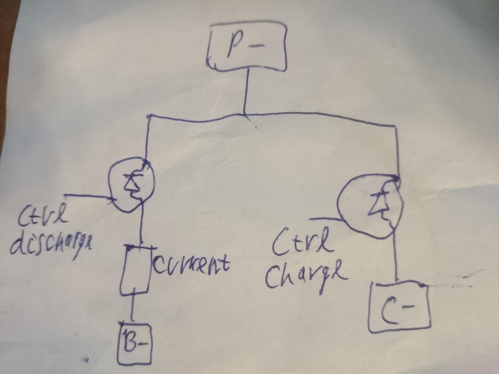

Это бред полнейший. Сейчас схемку набросаю.
Mit
Цитата: kostyanpost от 20 Янв. 2018 в 10:26
Вот что про несимметричную bms нашел
"Симметричная БМС, в отличие от НЕсимметричной, позволяет использовать рекуперативное торможение, пропуская ток в сторону батареи.. (обычная несимметричная БМС не пропускает напряжение обратно в батарею (там стоит 5А ключ и запирающий диод))."
Смотрите, вот схема заряда и разряда самоката через бмс.
B- - это минус батареи;
P- - это минус нагрузки (контроллер мотор-колеса);
С- - это минус зарядки.
Это выше описанно подключение не симметричной бмс.
Полевики заряда и разряда берутся разные на нужный ток заряда и разряда соответственно.
Но при этом нет защиты от перезаряда рекуперацией, так как ничто не предотвратит обратного тока из нагрузки в батарею.
Чтобы появилась защита от рекуперации нужно нагрузку включить в точку C-, но при этом необходимо полевик зарядки поставить на такой же ток, как и полевик разряда, так как через полевик заряда при нагрузке тоже потечет весь ток нагрузки. Верно?
Вот именно поэтому такой вариант бмс и называется симметричным!
И в этом варианте при превышении тока рекуперации его уже можно заткнуть транзистором заряда.
Я понятно объяснил, надеюсь? ))
Но что нужно сделать, чтобы мотор колесо 300W выдало 20А рекуперации? Видимо разогнаться километров до 50 в час.
Наверное, этот трюк с горы вполне можно исполнить. Но здравый смысл тоже никто не отменял? ))
kostyanpost
Вижу на схеме диод, как тогда пойдет обратный ток от Р к В? Бмс еще не ковырял так что смутно представляю как там схемотехника устроена.
E-kugoo s1 (Ходовая и батарея kugoo, начинка E-twow s1) 24в 10.4 Ач lishen 7s4p.
Slavemaster
[user]kostyanpost[/user], этот диод существует, только когда транзистор закрыт. Когда полевой транзистор открыт, его схематично можно изобразить как сопротивление (очень малое сопротивление, порядка десятка мОм), т.е. он проводит ток в обе стороны.
kostyanpost
Так понятно, в полевике диод обычно интегрирован между истоком и стоком. Я говорю еще не копался в схемотехнике bms

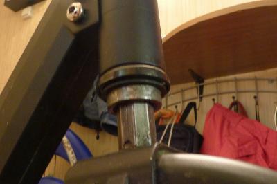

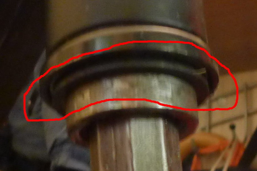

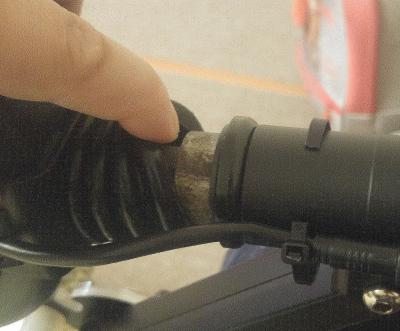

Уважаемые друзья! По совету уважаемого inwin купил себе Kugoo S2 (первый электросамокат в жизни)
Сразу вопрос бывалым,
1) подскажите пожалуйста резинка прикрывающая ход переднего амортизатора так и должна болтаться верх-вниз?

inwin
[user]bgs12[/user],
добро пожаловать в клуб куговодов ;)
для того что бы эксплуатация данного самоката была беспроблемной и дарила положительные эмоции нужно прочитать faq по куго и тему про куго, сделать гидроизоляцию и смазать шток аммортизатора под пыльником что бы аммортизатор заработал, но лучше разобрать и все промазать в рулевой.
пыльник не должен болтаться.
2. попробуйте. если вам так проще. как по мне и штатного хватает. если что, в теме есть множество решений удлинения заднего брызговика из подручных средств.
Mit
Нее, только внизу никак не фиксируется, сверху ее в паз на стакане надо загнать.

bgs12
Цитата: inwin от 24 Янв. 2018 в 10:27
[user]bgs12[/user],
Спасибо! Я тут прочитал что лучше силиконовой смазкой вроде смазывать. Но она же для резины. Наверно лучше солидолом все-таки?
Спасибо! Буду загонять.
inwin
[user]bgs12[/user],
ЦитироватьСпасибо! Я тут прочитал что лучше силиконовой смазкой вроде смазывать. Но она же для резины. Наверно лучше солидолом все-таки?
можете и солидолом, лучше уж им, чем вообще ни чем. я просто хочу, что бы самокат работал вечно. всего лишь :-D
я лично силиконом смазывал из тех соображений, что шток вставлен в пластиковый башинг, который может разрушаться от смазок, которые могут негативно влиять на пластик. я проехал 1600 км. башинг на месте. замечаний нет.
