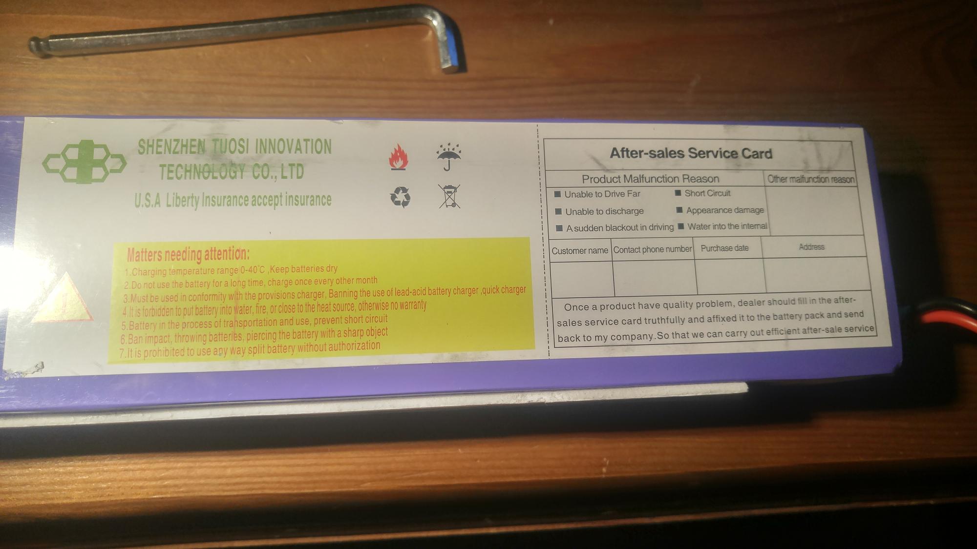

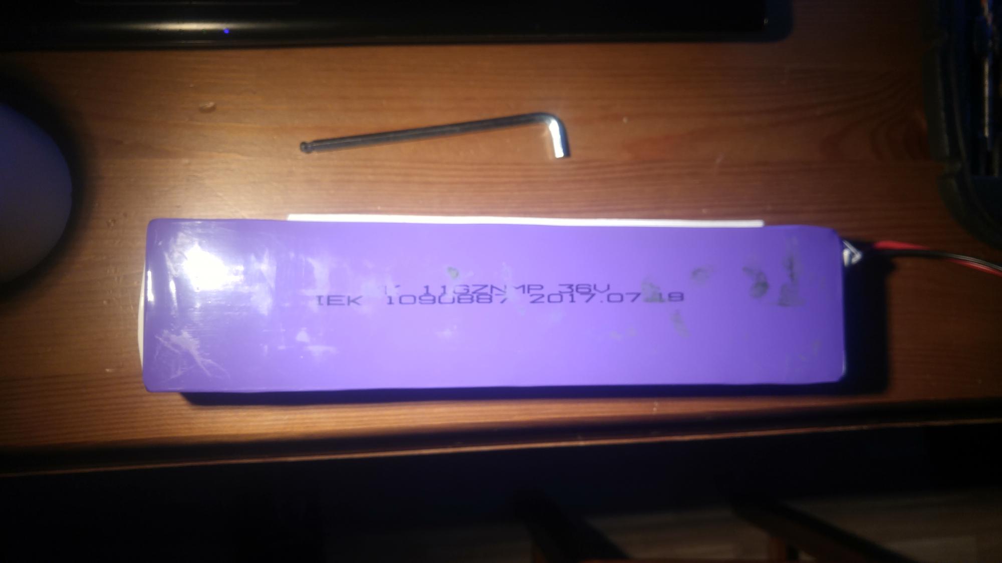

bgs12
Решил разобрать свой Kugoo S2. Когда покупал говорили что батарея 8 А*ч. Разобрал. Индикации на батарее нет. Или я ее не понимаю?
Правда на холостом ходу
При напряжении 41.1., скорость 43 км/ч
Колесо 200х50 RISINGSUN
маркировка AM36V350W20170761628
Значит ли это что батарея 8 А*ч?
EcoDrift
[user]bgs12[/user], никакие маркировки моторов ничего не значат. У Вас может быть любая батарея. Только замерять.

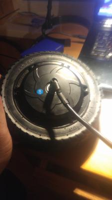

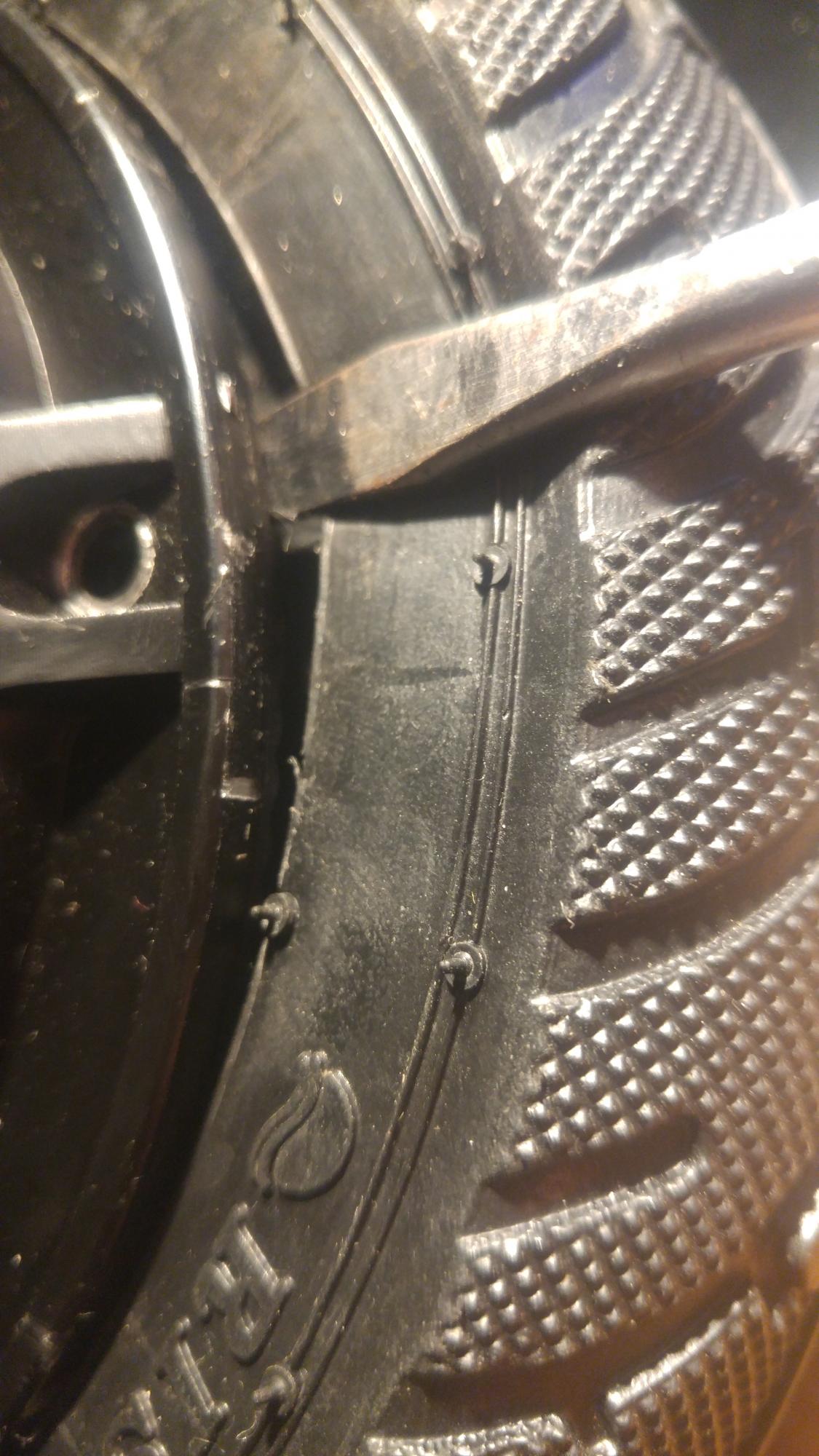

bgs12
еще вопрос знатокам.
Пытаюсь открыть моторколесо, что бы проверить качество сборки и наличие пыли, стружки и т.п.
Но что-то никак не получается колпак снять.
Колпак приклеен намертво что-ли, ничего не могу понять.
inwin
[user]bgs12[/user], да вроде не было ни каких проблем при съеме крышки мк на прошлогодних версиях куг. спросите у форумчанина который разбирал мк.
https://electrotransport.ru/index.php?msg=1124350
GENnady
Цитата: bgs12Колпак приклеен намертво что-ли, ничего не могу понять.
Попробуй с другой стороны?
Я сам не снимал, но например у Миника (одна боковина другая из-за тормоза), но парень смог снять только с одной стороны..
bgs12
Цитата: inwin от 19 Фев. 2018 в 15:37спросите у форумчанина который разбирал мк
Спасибо! Написал ему в личку.
Добавлено 19 Фев. 2018 в 16:09
Цитата: GENnady от 19 Фев. 2018 в 16:06Попробуй с другой стороны?
в выходные попробую больше усилий приложить с разных сторон.

У меня тоже наконец до "рукоприкладства" дошло...АКБ , как оказалось, сразу в двух номинациях победила... "NO NAME" и "Инкогнито". С уверенностью в голосе только о её весе 1428гр. можно сказать и о том что "заводской внешний вид" ей никто даже и не пытался придать...принимаем в эксплуатацию в разряде "что уж Бог послал..."  Снабдил её по углам самоклеящейся ПВХ- пенкой  от лишнего дребезжания и лавсановой лентой для удобства извлечения...отсек герметезировал черным автогерметиком...

gde700
[user]bgs12[/user],поддевая крышку с одного бока Вы рискуете повредить посадочные отверстия под подшипники. Надо или упереть ось в деревяшку и надавливая на шину выдавить ось с крышкой и статором, либо поддевать одновременно с двух сторон.
Li-Ion microvast 55,5V 22Ah
Begode Tesla V2 литровая.

inwin
батарея снабжена индикатором попадания влаги (белая наклейка). батарея сделана 31 октября 2017.
AlexxNew
#2014
Ну тогда если следовать логике этой аббревиатуры то 0078 сильно тянет на 7,8А/ч ...Вроде как подобная емкость батареи голословно и фигурировала в большинстве коммерческих предложений...
