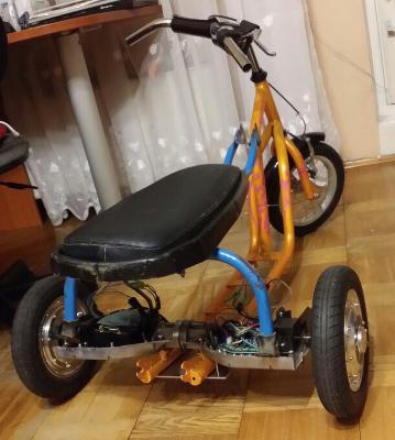

https://www.youtube.com/watch?v=P8kAkwo6tp4
Ну и вот так как бы все теперь тоже трайк делаем, скорость пока маленькая и трещит немного но это уже издержки программы, допиливаю.

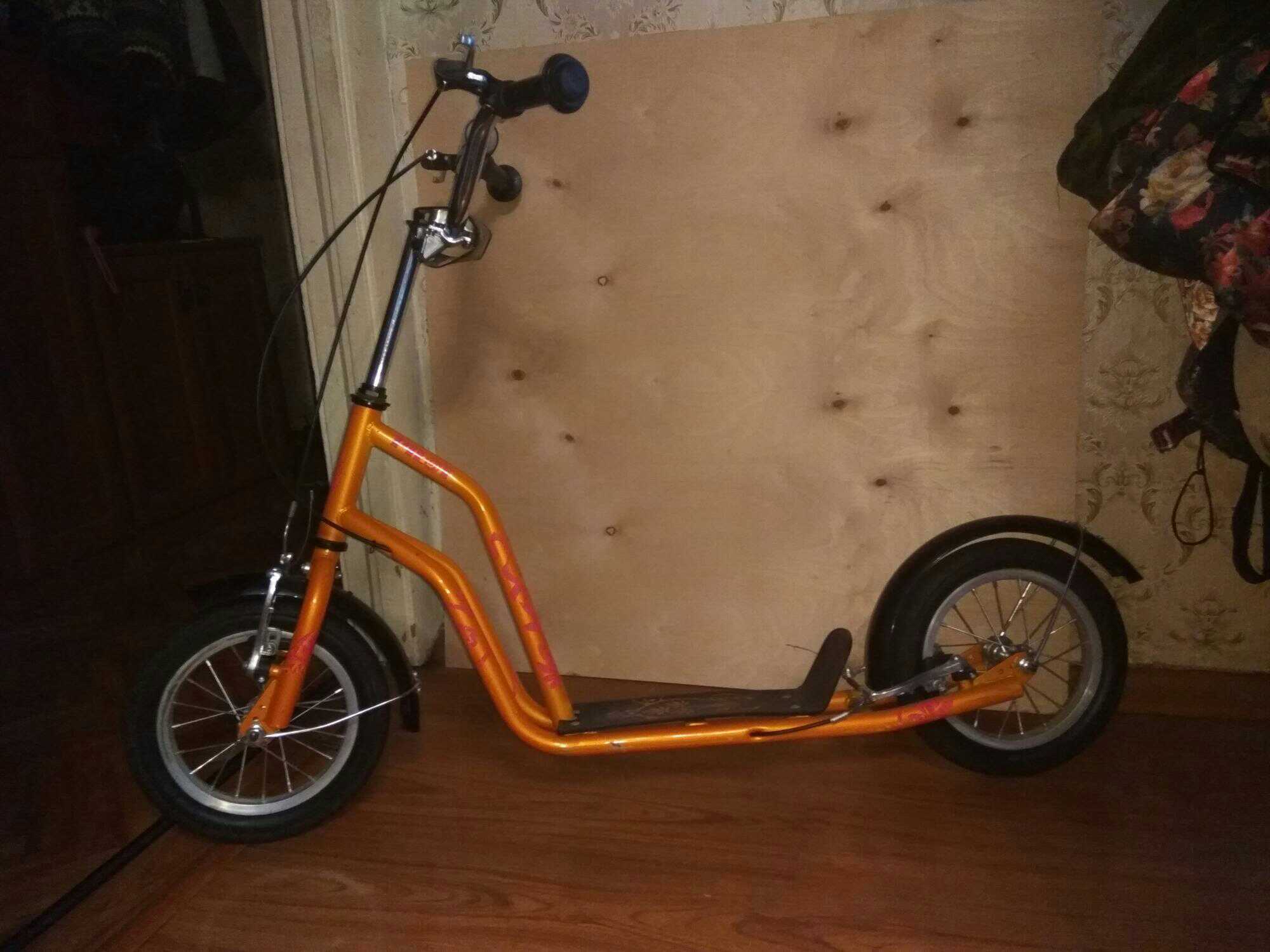

Мой вариант трайка из самоката (см. фото) и элементов конструкции снегоката и конечно же гирика  :-D
Удобно сидеть как ребенку, так и взрослому, только надо ещё сделать подставку для ног.
Причём даже двоих детей можно посадить, ещё бы спинку...
Электросамокат Pat Drive S 350W (11Ач)
==> Joyor X5S 48V13Ah
Электровелосипед Ecoffect Ecobike F1
Slavemaster
[user]Viktor_7[/user], проект не закончен? Не вижу органов управления моторами.

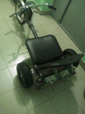

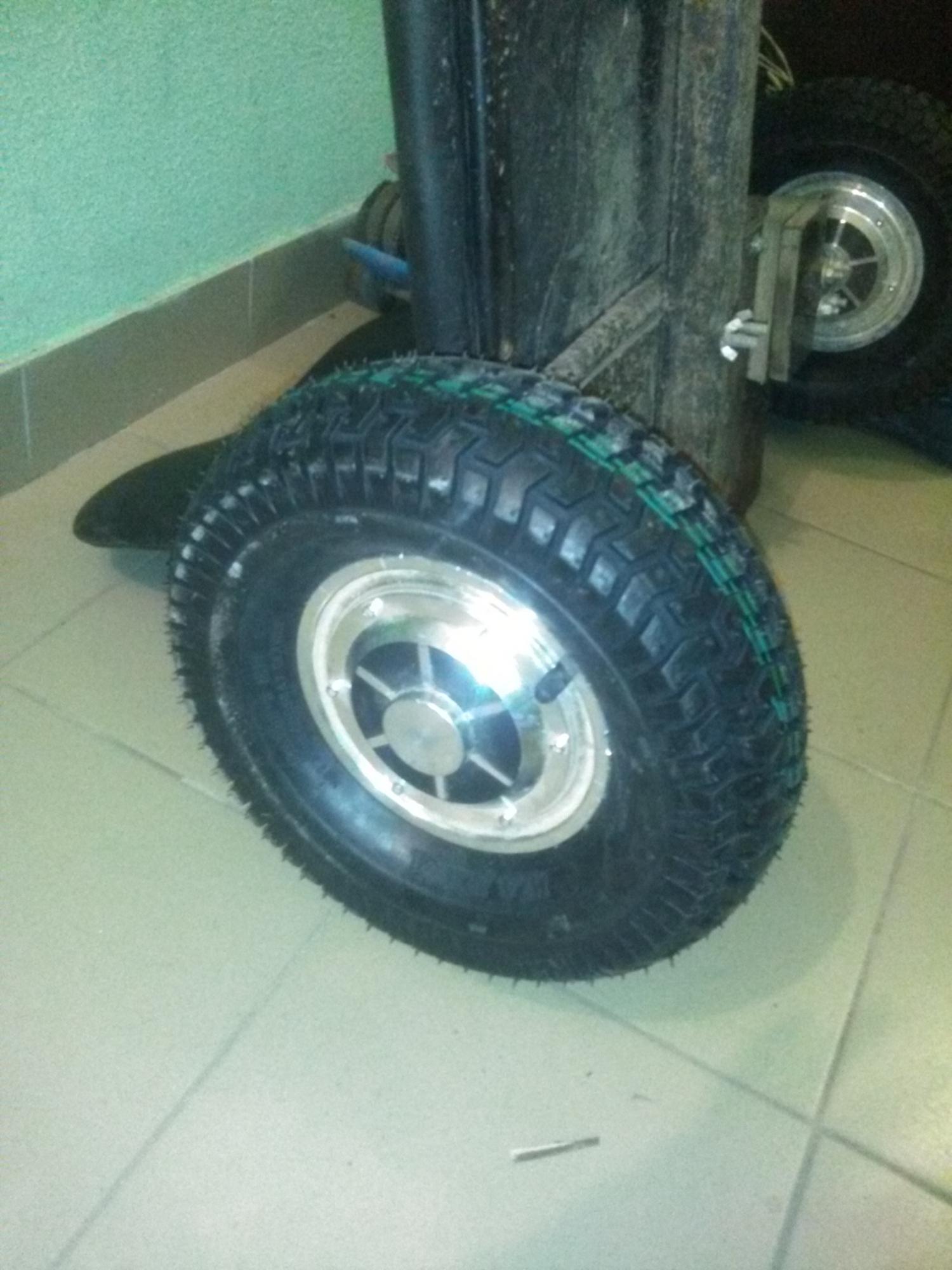

В общем собрал ещё один трайк на синусных контроллерах 500 w 48-60 v получилась очень мощная повозка резина от тачки не выдерживает и рвётся после часа катаний динамика сумасшедшая при резком газе козлит.скорость без нагрузки 56 км/ч. Батарея li-po 12s разгон как у автомобиля а может и быстрее надо замерить.с полностью заторможенным передним колесом может трогаться и ехать! Моторов вообще не слышно только звук резины.

[user]kost[/user], что за резина? А-то у меня "слики" почти ))
Pau62
kost
Надеюсь эти рвать не будет на них ещё не ездил. рвет которая для садовых тачек дешевая.
На 350 w контроллерах не рвет никакую резину.

Kost, a фазный ток у вас какой выставлен?
Л
Померяйте тягу, интересно.  У моих 10" в девичестве колес на 25А фазного тяги 27 кг на оба колеса получается. Но у вас  Kv явно повыше, т.к скорость выше.
Что козлит- посадка такова, почти на задней оси сидите :)  можно немного базу увеличить, поможет. и в крутые горки заезжать удобнее будет.
По резине- резина от квадрика 13.5х6 самая удачная по сцеплению оказалась, ранее была резина с протектором типа тракторной , она по укатанному снегу в букс срывалась, а от квадрика- нет, даже ватрушку с младшей затаскивает. По грязи тоже очень хорошо.
