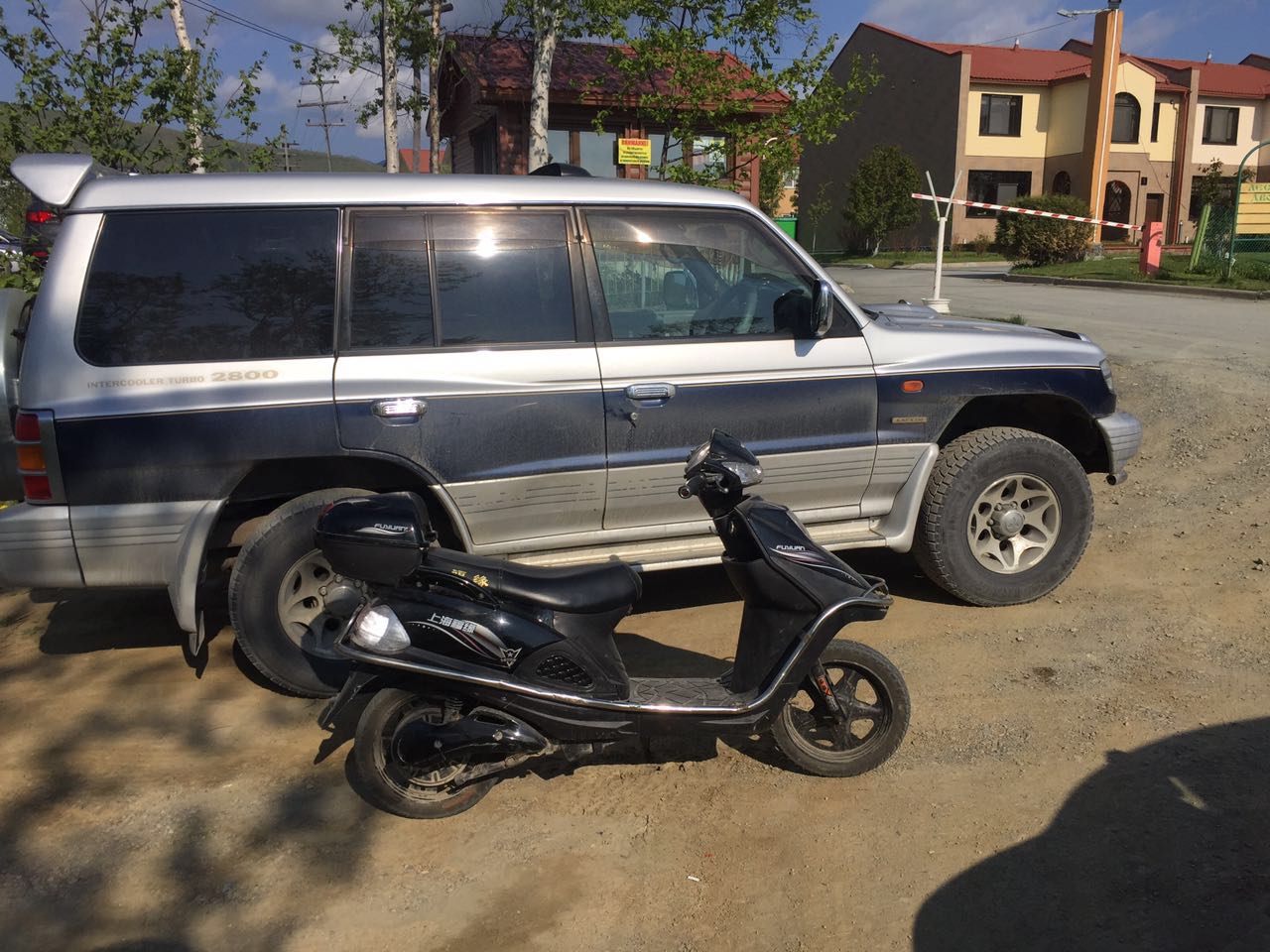

Был приобретен с рук за 10 тыс руб, это мой первый эл.транспорт, говорят эксплуатировался оч.мало , документация есть.
подскажите что за мотор стоит?
из плюсов:
1) по прямой едит 40 км\ч,  на спидометре макс 60 км\ч,
хотел бы выжать из него хотя бы 45-50 подскажите как это возможно, ну еще чтоб лучше тянул в горку
как я понял из фото батареи свинцово кислотные не обслуживаемые,
время зарядки 3-8 часов, крутящий момент 7 n.m, мотор безщеточный 240w, масса 75кг

Для скутера 240Вт это крайне мало. (хотя по факту 48*15=720 пиковая) Это мало даже для велика, как помощь педалированию :)
В описании 75 кг - это не его вес, а грузоподьемность. Весит он 40 кило. И скорость до 20 км/ч :)
Это игрушка, а не транспорт.

С передней подвеской всё нормально ? Глядя на фотку складывается впечатление, что колесо не на месте а под скутером.
