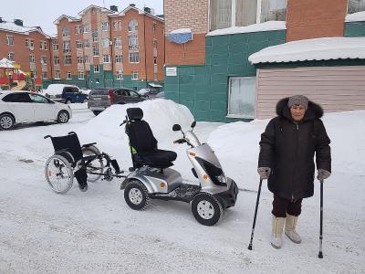

Мужики, чтоб не спорили как теоретики, докладываю. Сегодня испытал сцепку скутер-коляска, все прекрасно и при резком старте и в поворотах и при торможении. Листу видео сбросил, если он захочет, то выложит (я не умею). Ну а фотки- пожалуйста:

Я ведь спрашивал не о том как он себя поведет ибо моих знаний и опыта в управлении такими вещами хватает, а как лучше реализовать сцепку с трехколесным самокатом, который я приобрел. См. выше. Так, чтобы и багажник был и крылья к багажнику прикрепить и сцепку максимально просто реализовать.

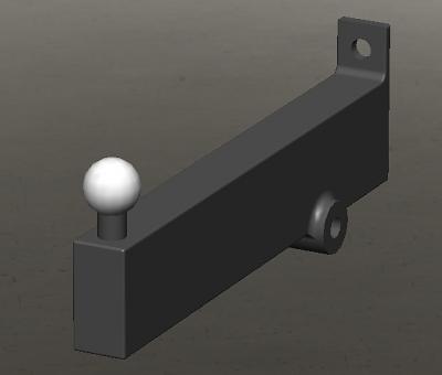

Трудно определить по видео, какие там болты М8 или М10 являются осями маятников и торчат навстречу друг другу.
Я бы на них повесил фаркоп.
Вместо гаек втулка с резьбой. Ширина - по месту. Втулку вварить в трубу 40х20.
На одном конце трубы пластина, чтобы прикрепиться к боксу, а на другой дырка для шаровой ...  :bw:

На видео видно, что болты стоят не соосно. Видимо, проушины приваривались не связанными общей осью. Так что, общая втулка-гайка может не проканать.
Можно гайки приварить по-месту к балке, можно все отверстия в проушинах пройти насквозь одним сверлом ... способы есть обойти такую засаду   :bw:

Цитата: hant от 18 Фев. 2017 в 23:20Только боюсь,что у китайцев оси маятников могут не совпадать.
Если совместно, насквозь рассверлить одним сверлом побольше диаметром, то совпадут.
Но, тогда надо будет вытачивать Т-образные втулки в рассверленные отверстия.
Зато, вместо 2-х болтов, можно поставить один длинный ... или шпильку  :bw:
