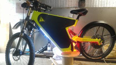

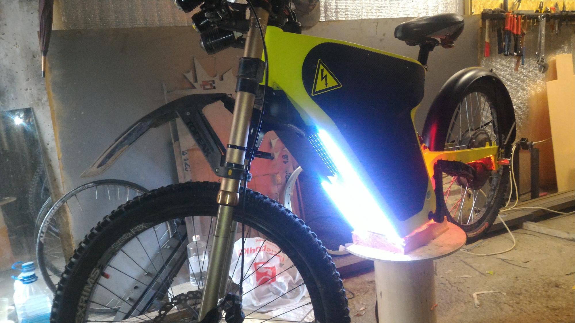

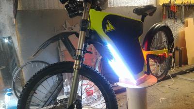

Сделал задние габариты  :kidding: из ленты 60светиков на метр.
Потребление 18ватт  :fool: светики 5630 почти правильных 0,45ватт(по даташиту 0,5ватт)
Смотреть и плакать 8)))

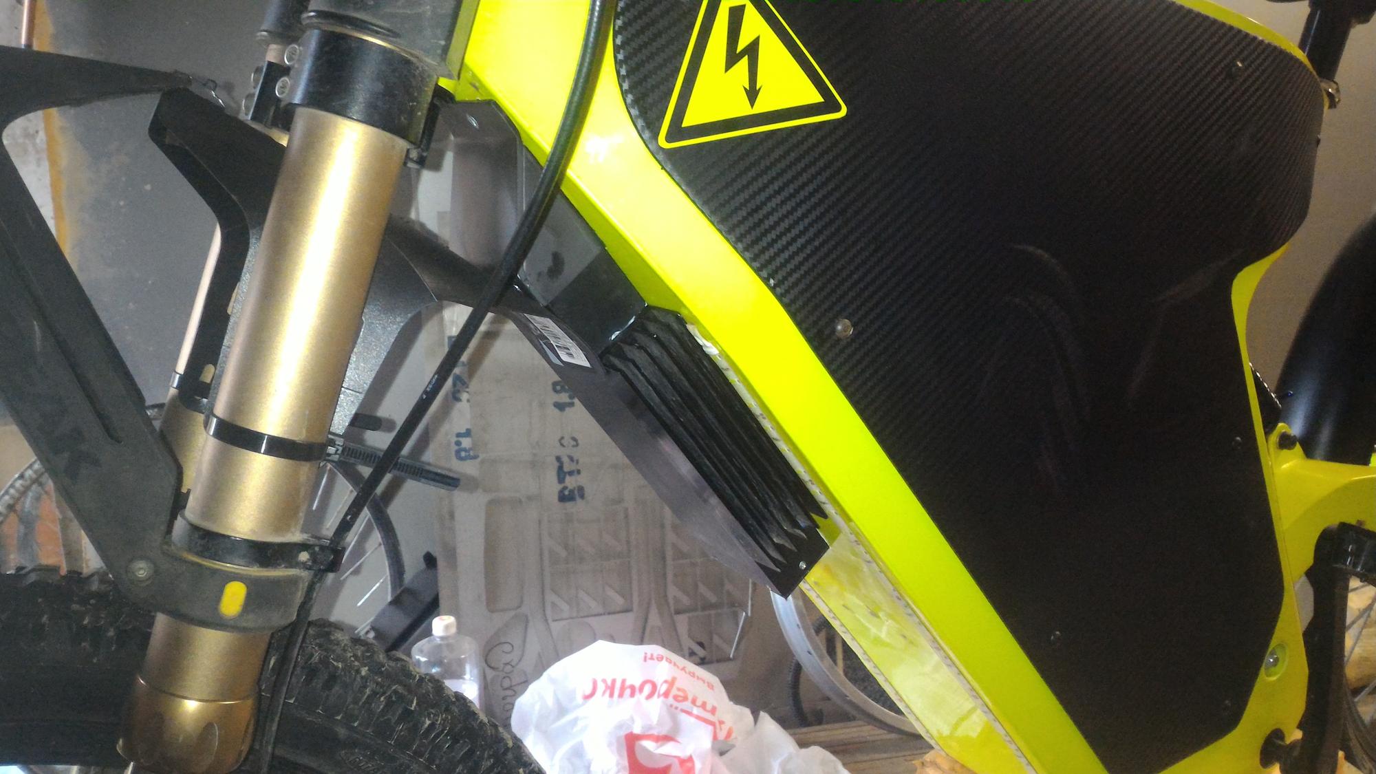

Аморт менять однозначно!

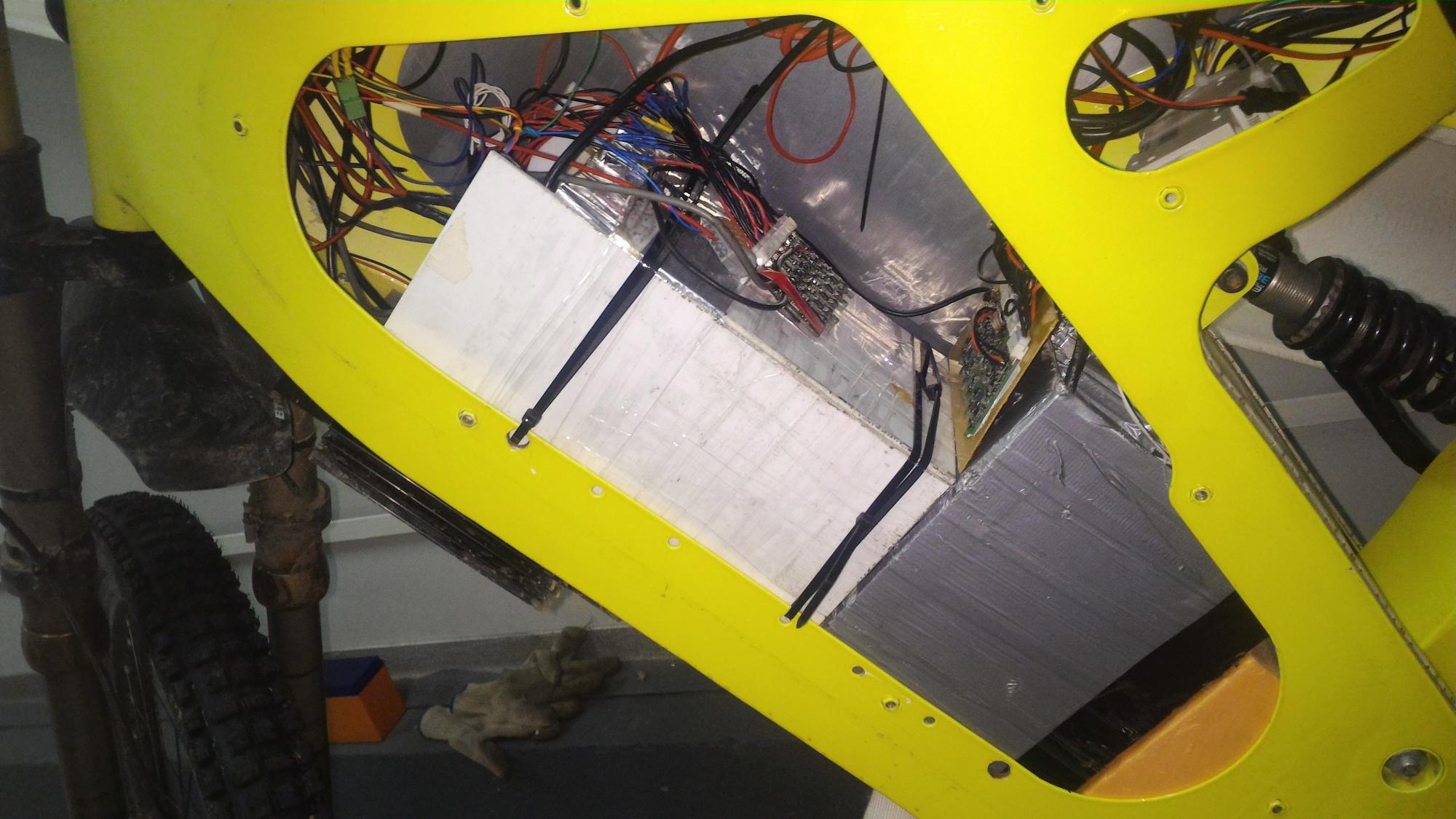

На контроллер сделал защиту от брызг.
Квашунь -  25кмч под горку 25кмч. расстояние 67-87км
Sergeyrus
Защиту от брызг на контроллер из чего сделал? можно подробнее.
Rustler
Это поликарбонат 3 мм толщиной, брал у стекольщиков. цвет изначально белый.
Обрабатывается легко. Клеится суперклеем, потом можно укрепить соплями или герметиком. Но на этот раз я не закорачивался, проклеил суперклеем и подмазал потом швы повторно им же и все.

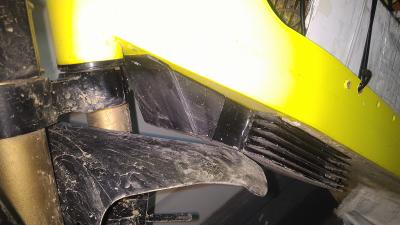

Rustler
Ничего сложного. Детальные фотки
А это внутреннее убранство
Вся слаботочка сверху , ее не видно 8) почти..

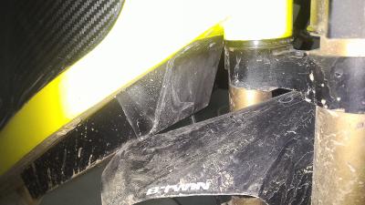

Orel Sergey
Lion
А в чем причина отсутствия переднего крыла? Заднее вроде нормальное..
Orel Sergey
С впереди вилка перевертышь, там не пристроить двойное крыло, только обычное если поставить

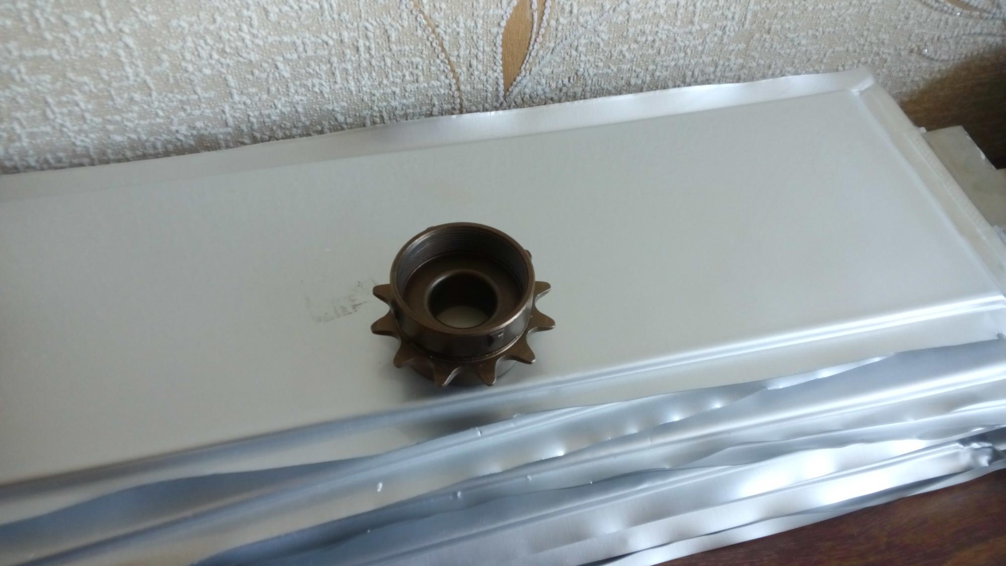

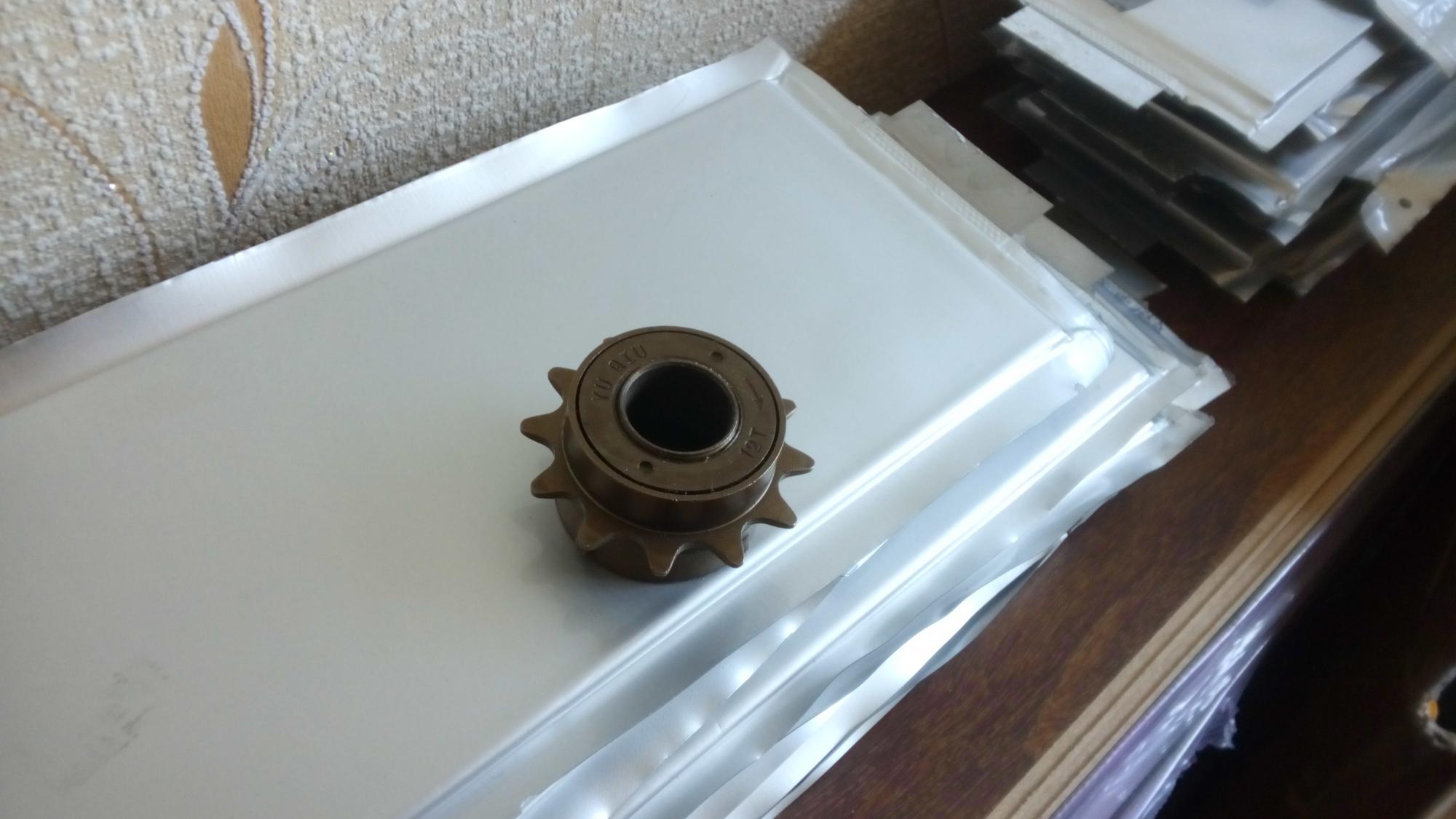

ferio
#50
я так понимаю перелюка нет? есть просто натяжитель под сингспид, и если сильно хочется - можно ручками переключить скорость?
какая толщина дропаутов? а то я купил такой же натяжитель себе, и думаю , а хватит ли у него вылета....  :bw:
Orel Sergey
Вылета вполне достаточно, можно переключать руками, но смысла в этом нет, постоянно на одной здезде стоит самой маленькой, бывает такую звезду использую
