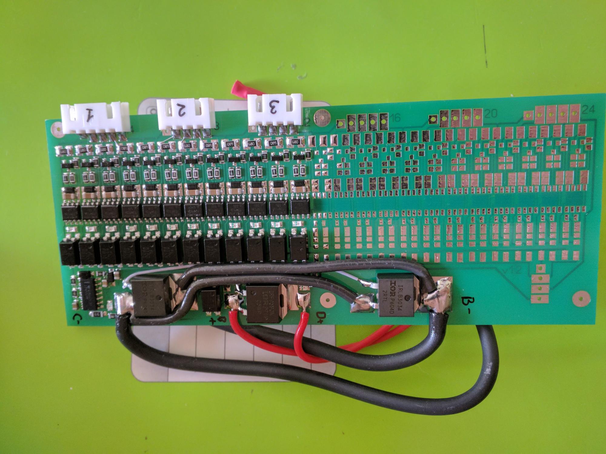

Получил свою БМС'ку.
Качество отменное. Держишь в руках - маешь вещь  :-)
Спасибо!

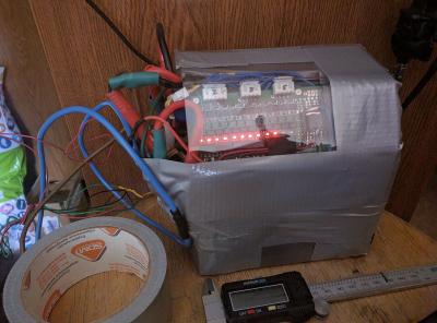

Сегодня забрал с почты  сей бмс- Ярослав ее прислал абсолютно бесплатно взамен старой, у которой случился программный сбой. У меня ни одна такая бмс, и о них у меня сложились сугубо положительные эмоции. Главное чтоб не попадала на глаза сотрудникам правопорядка :-D
Очень доволен, продавцу респект :wow:
Мотовелл 49сс=>мотовелл 71сс=> 110сс=>Электробайк на консервах с Лифа /16s1p 66В 30а*ч/=>Электросамокат с баткой в рюкзаке=)
Мой канал на YouTube
DragonTM
-STEP-
[user]DragonTM[/user],
Ну вот в таком виде
народ смотрел с выпученными глазами сначала на акк, а только потом уже на технику.  Очень уж шахид дизайном отдает :pardon:
А прецеденты с шахид техникой и повышенным вниманием сотрудников уже встречались на форуме, я  на виду ее нигде не оставлял, не испытывал судьбу :ah:

yuri
[user]mr.Dream[/user], у меня тоже вопросик. Я приобрел у вас БМС на 24S консерв, добавилась еще одна консерва, максимально будет 32S консерв. Что нужно для наращивания БМС до этого конфига?
Электротаврия 28S6P (28 консерв Ниссан-лиф+28S2P LG e63). ДС3.6 37000 км
mr.Dream
[user]Andrey826[/user], можно и нужно подключать к обоим. С выхода ключ, далее на слаботочки обоих расрараллелить.
[user]yuri[/user], добавить ещё одну плату и состыковать её с основной. но для этого нужно отослать ееммне. Нужно будет поменять ключи на более высоковольтные. И возможно ещё впараллель ставить. Смотря какой ток заряда будет.
