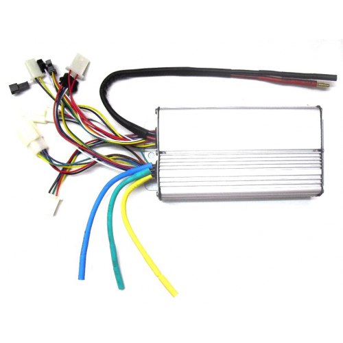

1. Нет. Мотор-колесо имеет определенный лаг в режиме рекуперации.
Т.е. ниже некоторых оборотов эффективность рекуперации резко падает и это падение не может быть компенсировано.
2. Для плавного перехода от движения в одну сторону к движению в другую надо использовать специальный контроллер типа гироскутерного.  На сколько он сможет реализовать ваш алгоритм - надо спрашивать разработчика.
https://electrotransport.ru/index.php?topic=27281.0
3. Тоже вопрос возможности запрограммировать контроллер.
ЦитироватьНе совсем понимаю как будет дружить рекуперация с параллельно включенной зарядкой.
Никак не будет. Или то или другое. Надо делать некий девайс для управления.

Если нужно управляемое торможение троса то это не проблема при реализованном контуре момента.
При включенной зарядке сливать будет некуда энергию, вариант тормозной резистор на мощность больше зарядки + мощность торможения.
Переходы от одного направления к другому не проблема. вообще.

Типичный вариант работы сейчас - на барабан диаметром в 400 мм подан момент 8 н/м. имеем 4 кг усилия. Если идет вымотка - барабан подторможен этим моментом (греется масло). Если трос останавливается и провисает, - начинается смотка моментом в 8 н/м, до подачи команды на быструю смотку.
Куда будет деваться энергия при размотке. Сейчас - в нагрев масла. На мотор колесе по идее назад в аккумулятор, но ка быть смедленным обратным вращением, точкой 0 итд.
TRO
Если взять и построить график тока батареи от оборотов при заданном моменте, то точка нулевого потребления тока контроллером (между рекуперацией и потреблением) будет лежать на ~10-20% отрицательных оборотов (размотка), точная цифра зависит от КПД мотора, в этой точке выработанная энергия МК в качестве генератора будет равна тепловым потерям в МК и контроллере (что нагенерили то и потратили). Если размотка ускорится, то пойдет рекуперация (возврат энергии в батарею), а если замедлится или вообще начнет наматывать, то ток будет тратится с батареи.
on4ip
На вид довольно простая задача.
Даже не управления по моменту а управление по скорости. Скорость сматывания и разматывания константа. Энергия либо в батарею либо из батареи.
