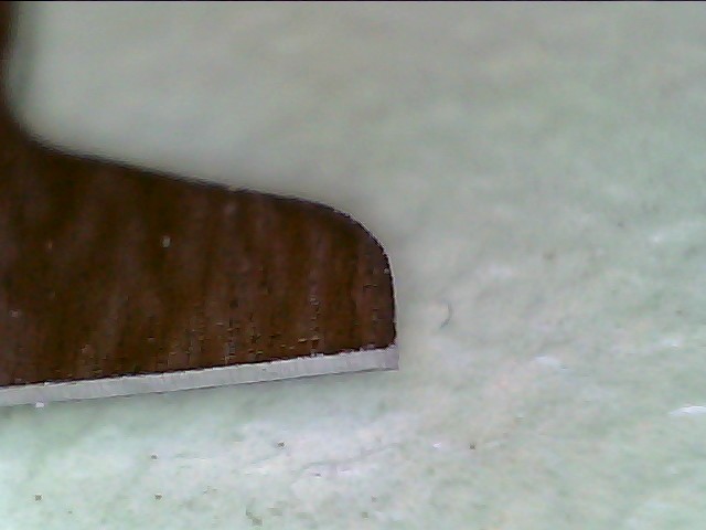

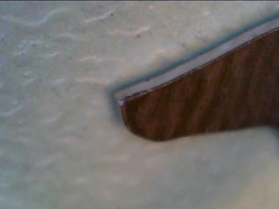

 При плазменной резке зона выреза раз в десять шире(около 1мм-1,5мм, тоньше сформировать плазму при данной технологии принципиально невозможно), чем при лазерной. Поэтому часть энергии успевает поглотить кромка пластины. Отсюда и перегрев. Даже лазерную резку, например, Д. Дуюнов не рекомендовал использовать для данных целей, разве что как вынужденную меру при проектировании и отладке экспериментальных образцов. Штамповка рулит. Тем более, когда толщина пластин 0,18мм. Она, наверное, от мощного чиха должна рваться, не то что от лазера. ;-D Её можно пробивать канцелярским дыроколом, а мы её лазером, лазером... :dance:
alexpv
Перегрева не стоит опасаться на современных станках, я качеством своих пластин был доволен, понять что резка шла термическим способом можно было только в месте первоначального прожига  листа и на острых кончиках деталей, где станок снижал скорость. Это кстати повод для оптимизации при рисовании в CAD, даже минимальный радиус скругления существенно уменьшает ускорения в станке, и он их обрабатывает без снижения скорости подачи.
