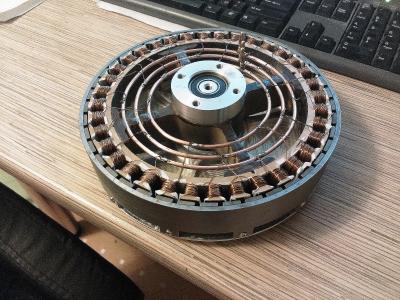

Да, кольцо из полосы, толщина после обработки получилась 3,5мм, (хотя хотел сделать с запасом - 4мм). В оригинальной конструкции  весь воздушный поток проходит через обмотки, центральная часть не продувается, поэтому роль диска в охлаждении никакая. Это я естественно оставил без изменений (хотя думаю это не позволит максимально заполнить паз медью), но  изменил конструкцию кольца и диска в соответствии со своими технологическими возможностями. Скоро предстоит намотка :-)

Наконец собрал все в кучу, намотал на скорую руку пробную обмотку, и да он работает :dance:
Kv равен 27, что почти соответствует расчетному, эксплуатировать буду на 100V,
единственно что не понравилось - ток хх равен 3,3А на 30в, по моему многовато, или нет?

alexpv
Посмотрел кучу двигателей аналогичной мощности, по сравнению с ними ток хх просто отличный, к примеру у  версии этого мотора сделанной другим человеком ток составил на 30в вообще 12А. У китайских двигателей сопоставимых габаритов токи так же чуть выше. Единственный двигатель ток которого низок настолько что вызывает сомнения это: http://www.ebay.com/itm/New-Mega-Outrunner-Brushless-Motor-35000w-27KV-Electric-Paramotor-/262633139334

Ничего удивительного. Стандартное МК(36N40P,51N46P) имеет Iх.х.= 0,75А на 48В и KV=8-9. Это, видимо, минимальный ток холостого хода для стали 0,5мм. Дальше Iх.х. зависит от толщины пластин, правильности проектировки статора(толщина, форма зубьев), и, в большей степени, от оборотов или от KV двигателя. Бывает, но не сильно, ещё Iх.х. зависит от контроллера.

Странное у вас соотношение зубцов к магнитам. А почему не жёсткое подтягивание магнитов к 1/3 зубцов как на жёстких дисках или CD-ROM или вам главное плавность хода?

Но так "прихватывать" выводы катушек на кольца не рекомендуется. У припоя очень высокое удельное сопротивление. В лучшем случае пайка просто "отвалится" в результате нагрева при токовой нагрузке. Лучше перед пайкой проводник два-три раза плотно обмотать вокруг кольца.
