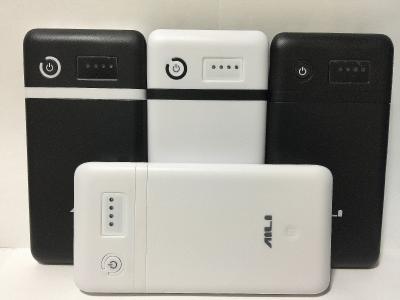

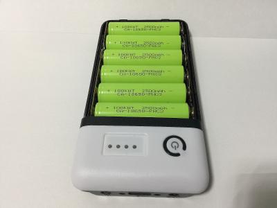

[user]august33[/user], Добрый день. Перерыл всё, остались только готовые решения с банками. В наличии универсальный на 6 банок в отличии от черно-зелёного, элементы просто вставляются цена 600р, а в зелёном под варку.

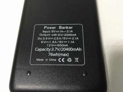

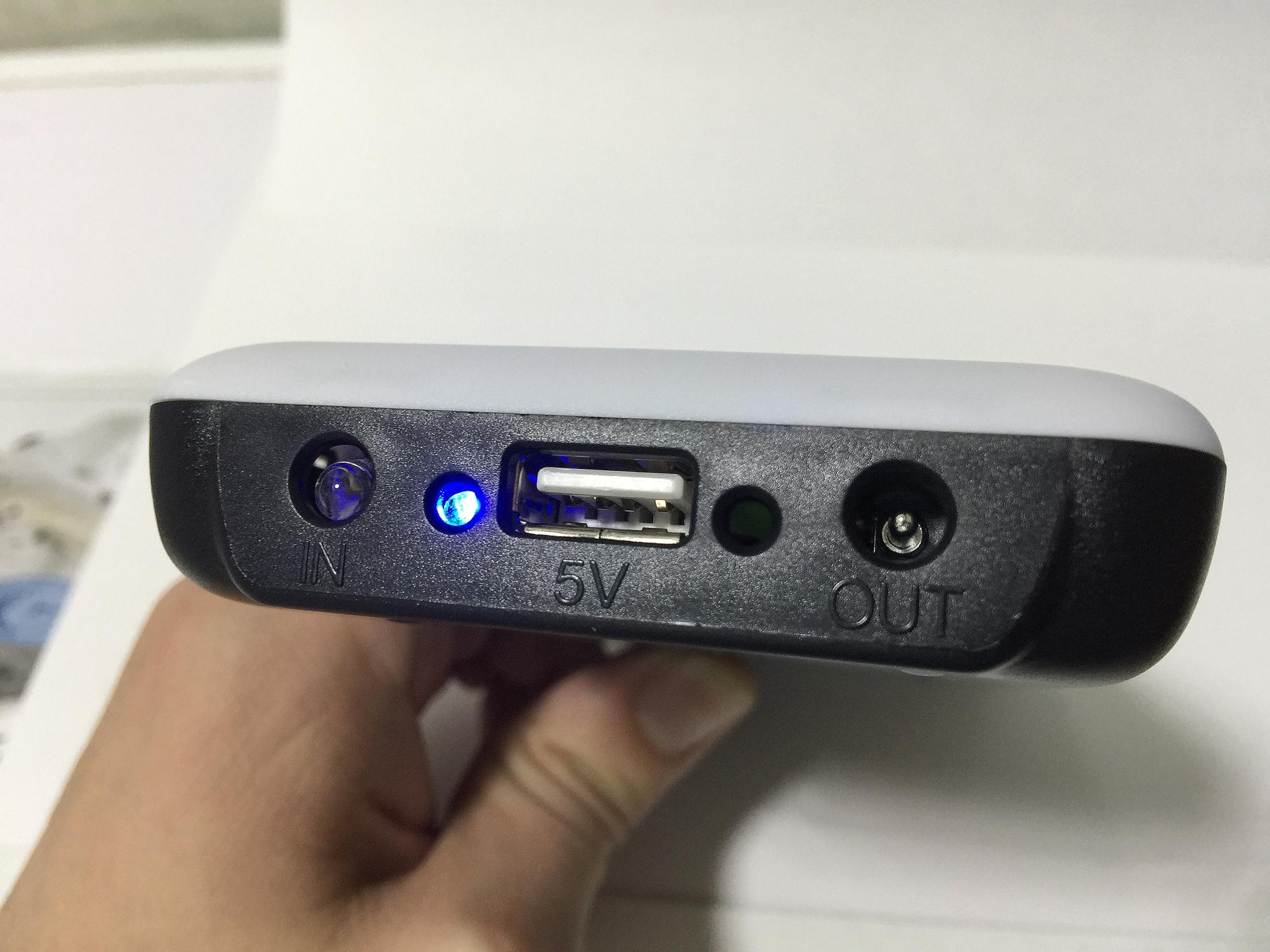

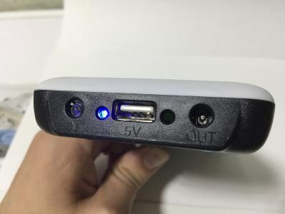

Интересный момент, для работы usb-выхода у последнего повербанка нужно, чтобы переключатель стоял в положении 5В. В других положения usb (к счастью) выключен и питание подаётся только на коаксиальный разъём. Ещё разобрал, подрезал на пару миллиметров кнопку, чтобы она нажималась слегка вглубь, а не торчала, а то в куртке постоянно включается. Очень выжигают глаза светодиоды индикации, налепил желтый термоскотч аж в два слоя, чтобы получить приемлемую яркость.
