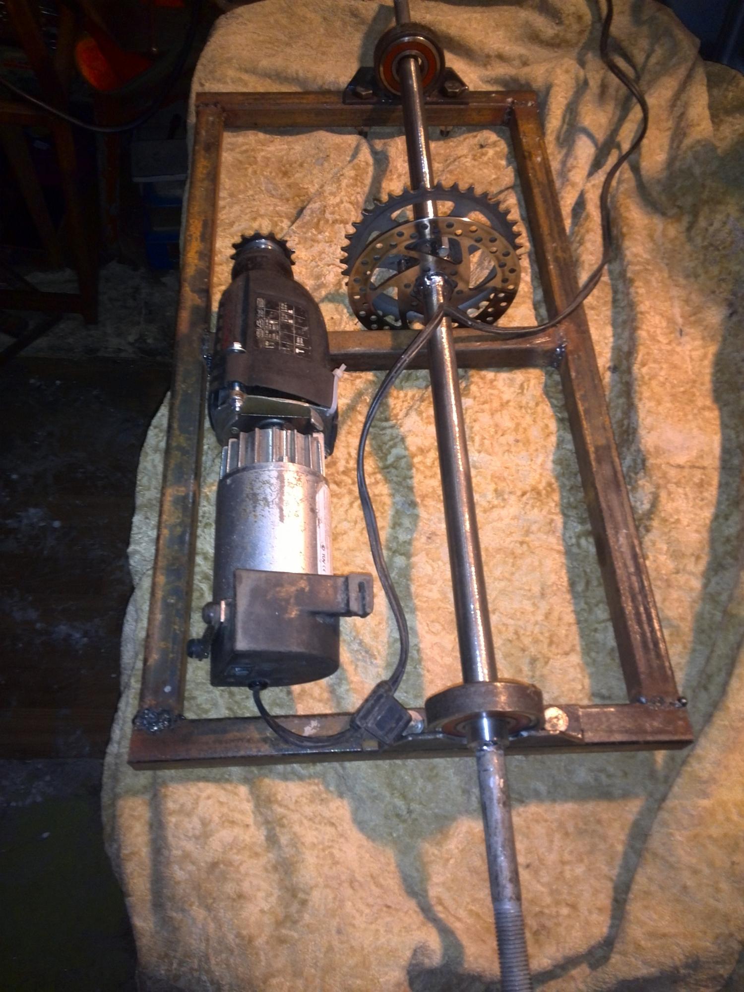

TPAXTYP

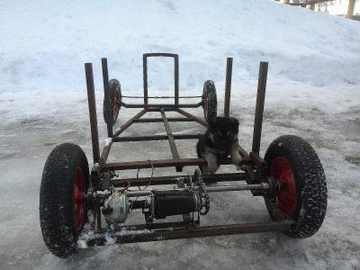

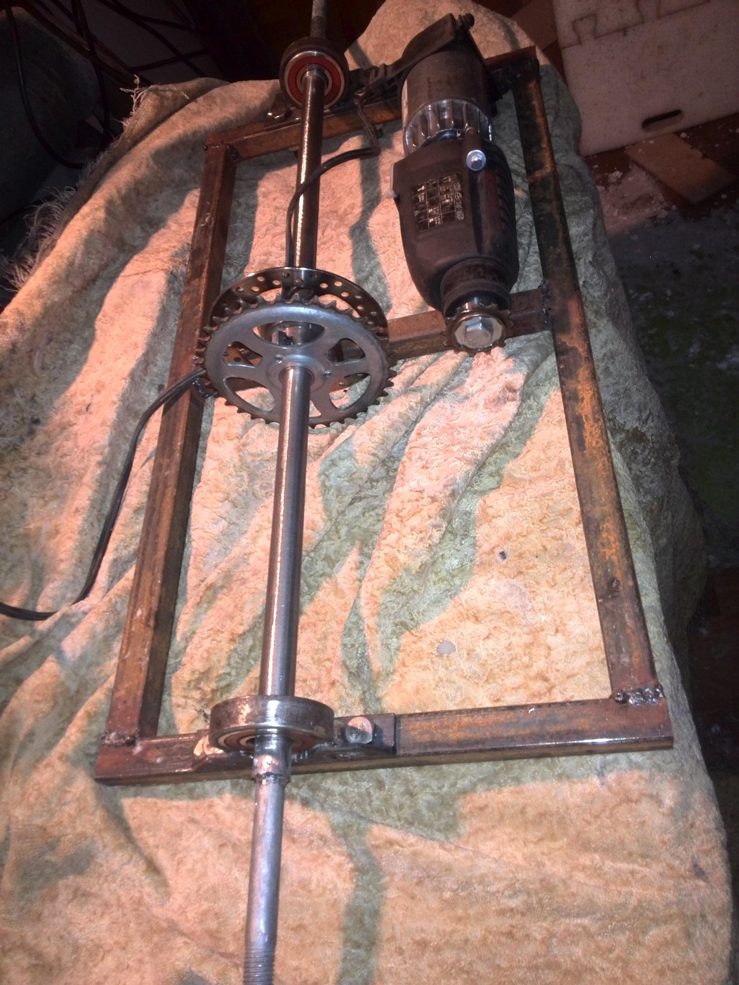

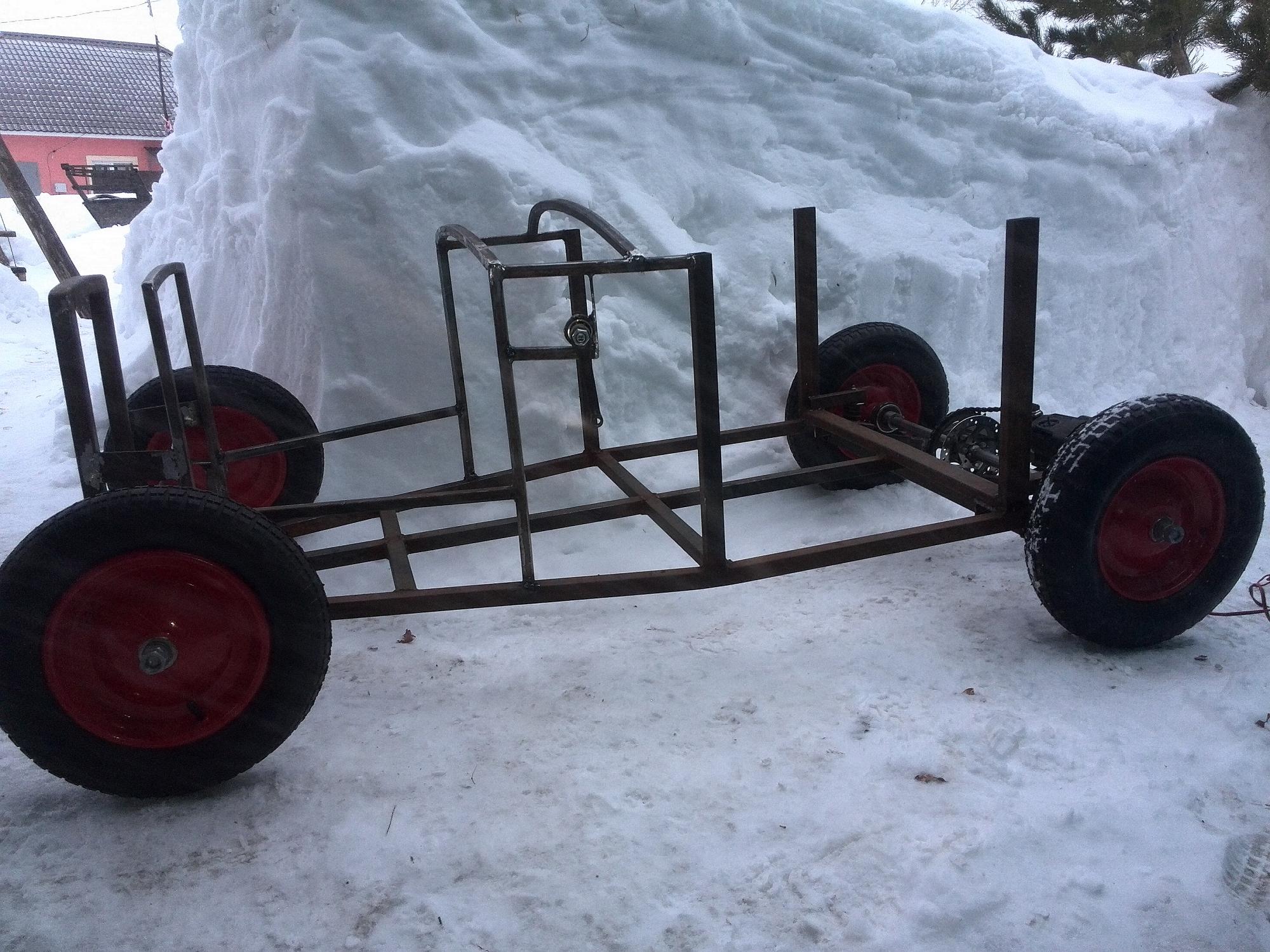

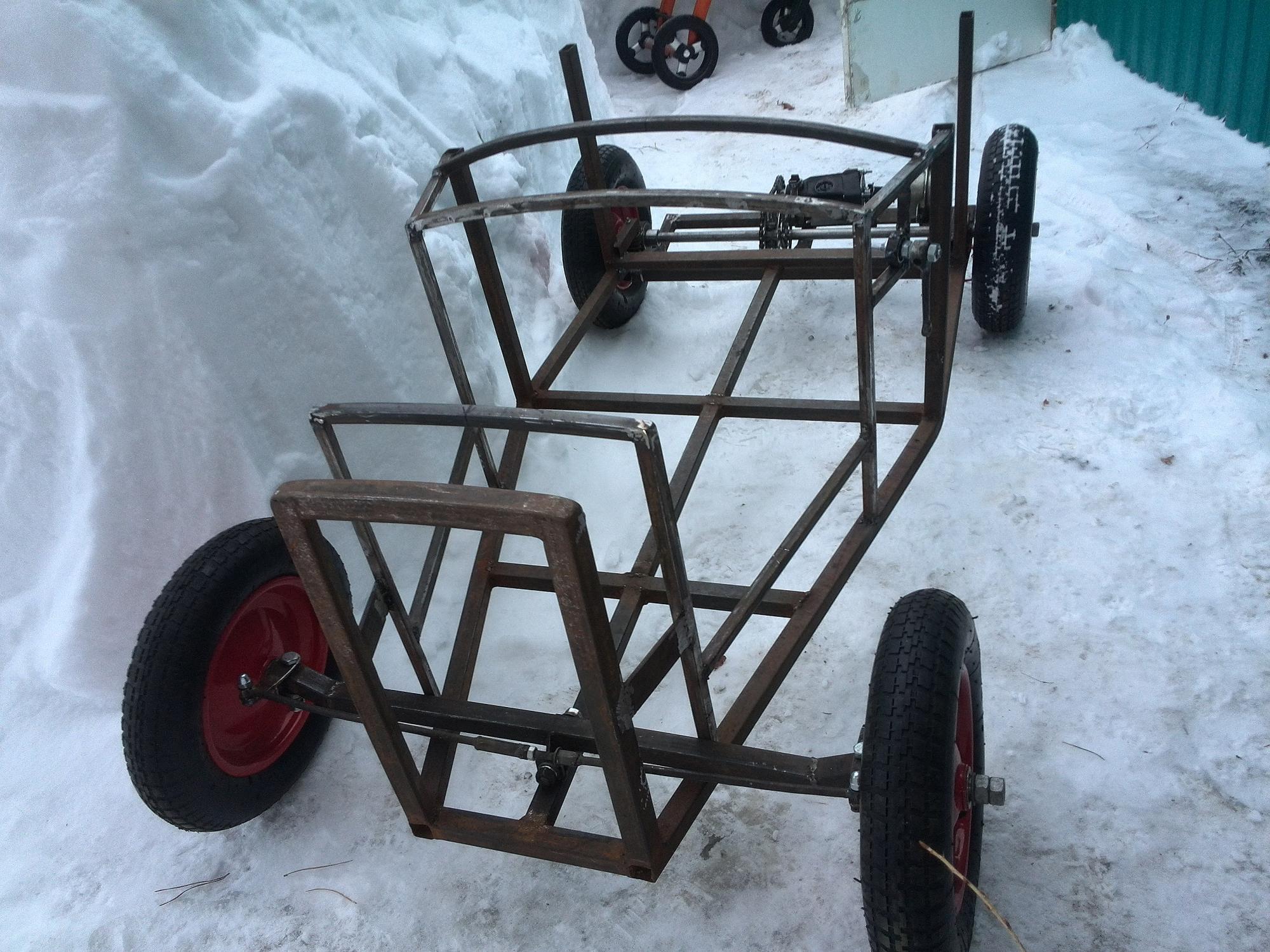

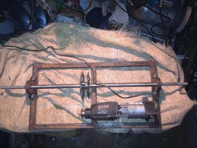

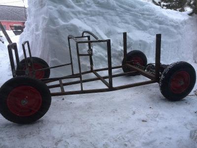

Потихой продолжаем мастерить, пока предварительное расположение движка получается в самой корме. Центральная втулка сделана с учётом последующей замены ведомой звезды и тормозного диска. Осталось выточить втулки на подшипники, сцепить задок с основной рамой и начать мудрить с моторчиками и устраивать тестовые заезды  :run:

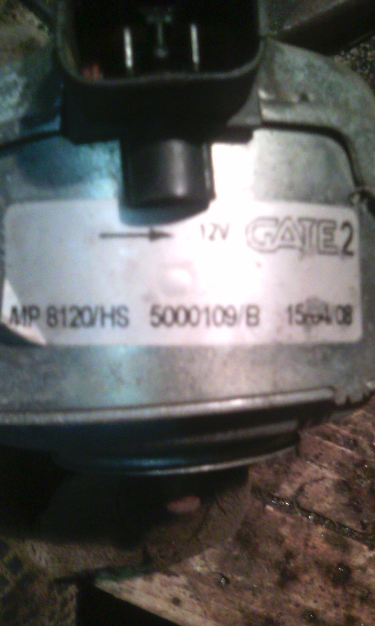

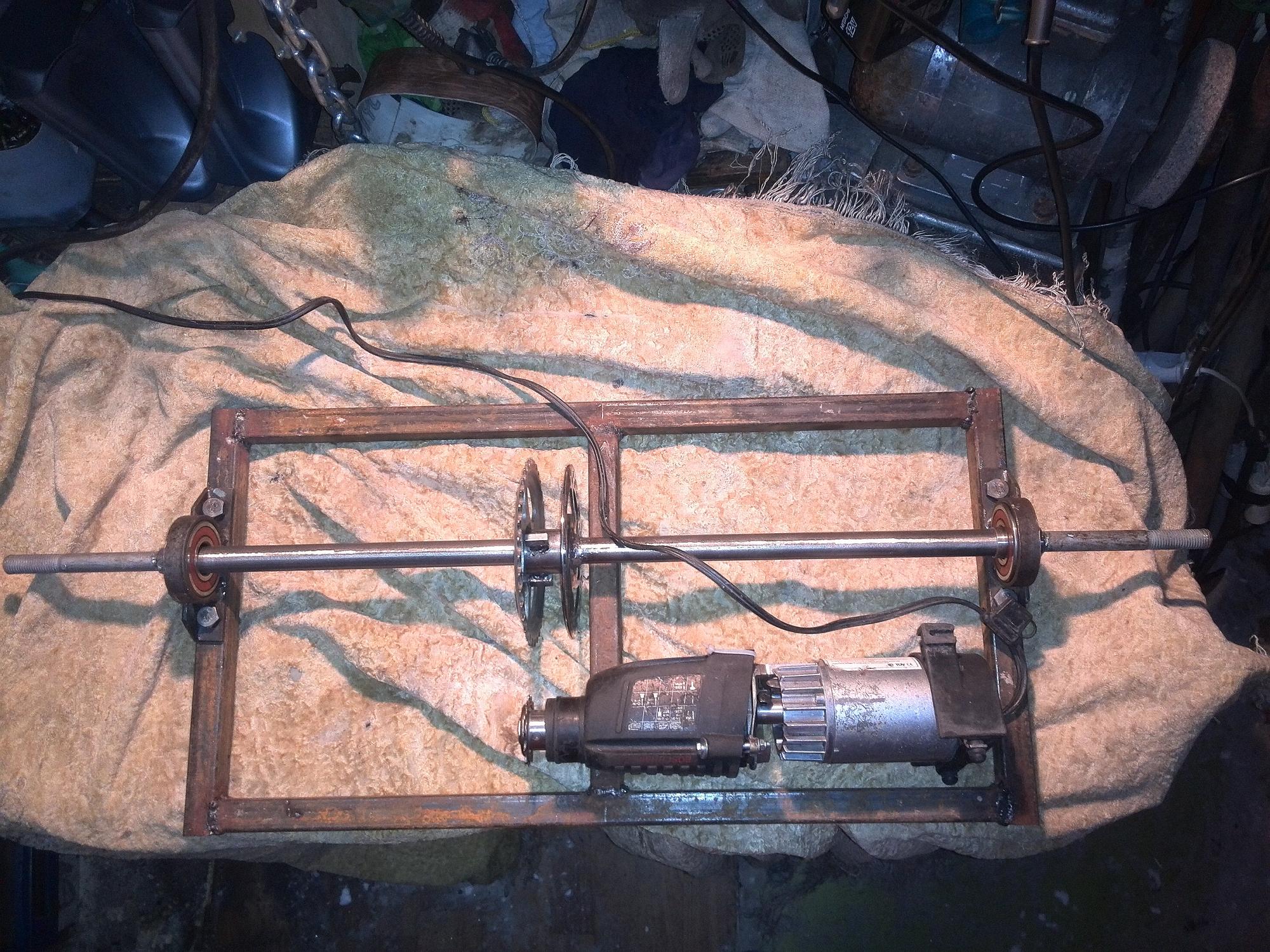

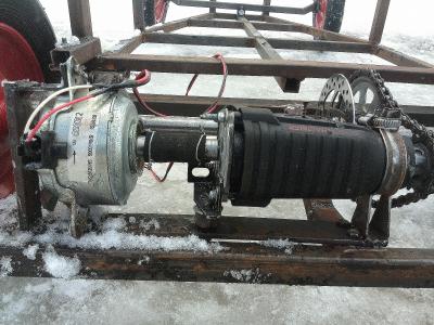

Нашел еще один моторчик от своего ниссана, итого у меня два аналогичных мотора, на авто стоит пред 40А на каждый мотор (их два), получается что мощность каждого ориентировочно 460-480 Ватт, подскажите как оба задействовать, как сделать привод от моторов на вход редуктора?

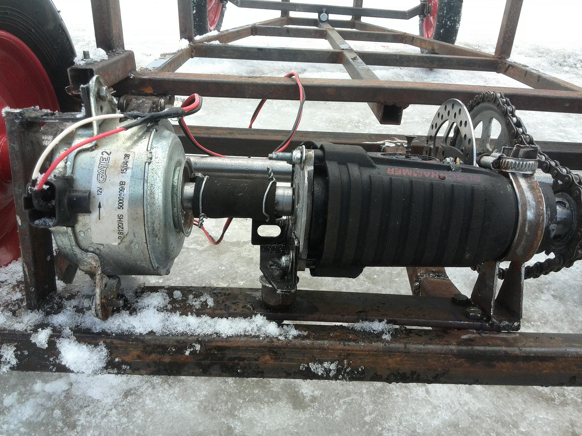

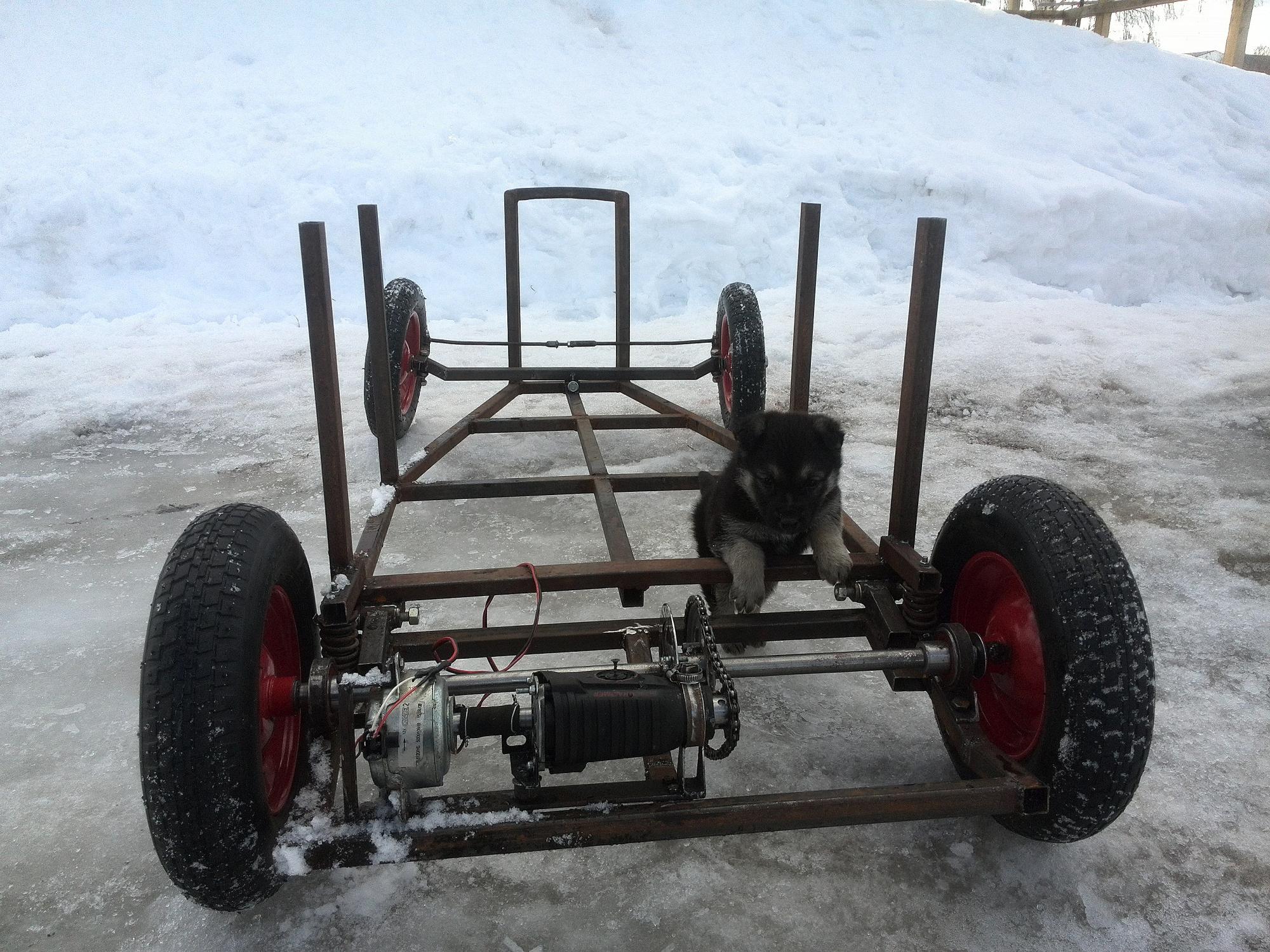

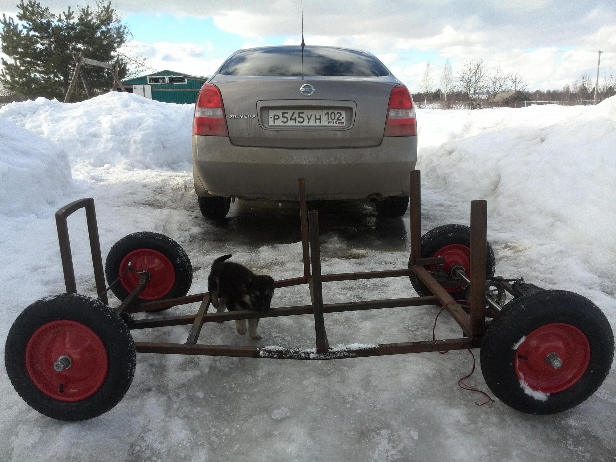

Идёт процесс потихой. Обзавёлся помошником
Моторчик поставил от вентилятора Ниссан, как писал выше штатный предохранитель в машине стоит на 40А.
Видео плохенькое, но уже итак слышно как рычит редуктор от перфоратора. И чувствую что в ручную на холостых тачку не потолкать (надеюсь и не понадобится.), но и не будет возможности скатится под горочку(((. Поставлю обгонную муфту - пропадёт задний ход, как быть? Изначально двиг крутил  на 19 вольтах, потом скинул на 16 вольт, потом на 14,4 вольт (Зарядник автоАКБ, как блок питания использовал). В перчатках с обливом, вал остановить трудно, но можно. По ощущениям скорость будет маловата, думаю буду на 24 вольтах ездить, либо ещё звёздочки подберу.

Piramidon
[user]TPAXTYP[/user],
ЦитироватьПо ощущениям скорость будет маловата
А посчитать реальную скорость не вариант?  :-\
big17
Помощник хорош!  :wow:
А скорость - однозначно считать, через обороты, передаточные числа и т.д.

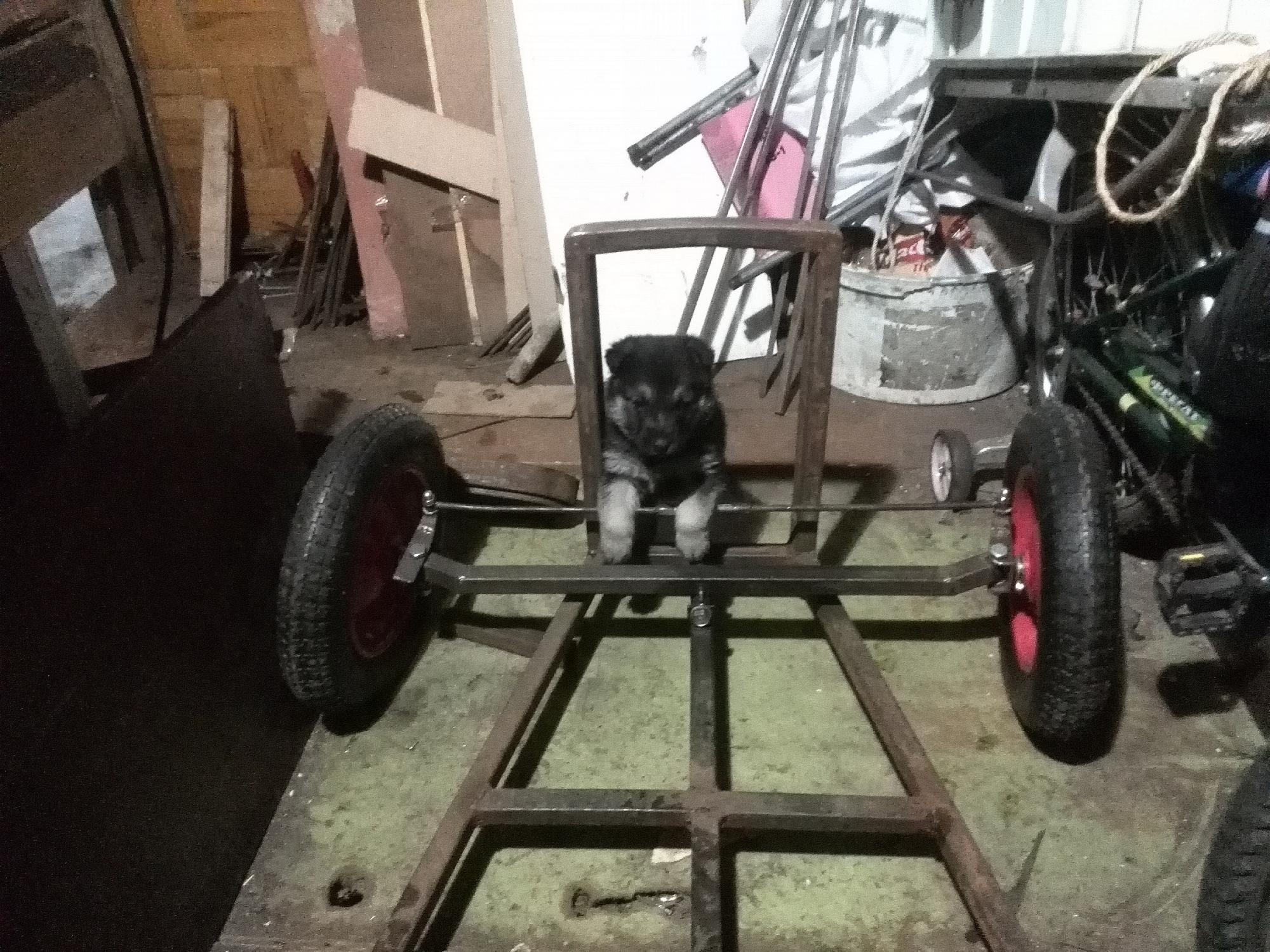

TPAXTYP
#45
Цитата: Ruedel от 31 Янв. 2017 в 15:06
Для передачи такой небольшой мощности достаточно будет соединить валы коротким отрезком толстого шланга и хомутами.
Спасибо за совет со шлангом, так и сделал, вибрация пропала и её в зюзю не сворачивает и не соскакивает с валов. Испытывал пока напрямую на акум провода кидал, и при резких толчках ничего не происходило со шлангом.
Да вопреки ожиданиям некоторых форумчан, тарантас поехал, со мной на борту (68-70 кг), АКБ авто на 12 вольт, еле живой, перемороженный несколько зим и БУ окола 2 лет, затем валяющийся года 3 в холодном гараже (15-16 кг) и доска 50х150х1000 мм. и сама машинка уже весит около 20-25 кг по ощущениям. 68+15+2+20=105 кг, примерно уже тащит моторчик от вентилятора Ниссан через перфоратор бош и пару велосипедных звёздочек.
Изначально на ведущей звёздочке было 13 зубов, проехавшись, решил что скорость маловата, примерно 3-4 км/ч, а так как ещё снег не сошёл и местами лёд и рыхлый снег, не хватало разгона, преодолеть кочки и ямки, одним ведущим колесом просто гребла на месте или зарывалась в снег. Позже поставил звезду с 22мя зубцами, и поехала веселее, 5-7 км/ч, и с разгона уже преодолевала буеражки и рыхлый снег. При переходе на 24 вольта, думаю уже интереснее будет, и потом подобрав размеры звёздочек найду золотую середину.
Пока испытания приостановил, выскакивали косяки, срывы фиксирующего болта на ведущем колесе (решил эту проблему), потом шестерня выходит из зацепления в редукторе, первый раз решил проблему, второй раз пока оставил так, позже решу. Решил начать доделывать рулевое. Фотки на телефоне жены остались, потом выложу.
Хоть пришло осознание того что всё делал не зря и машинка хоть как но поехала, для начала думаю детям 3,3 и  1,5 лет вполне хватит ездить по садовым улочкам. :dance: :dance: :dance: :dance:

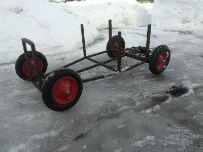

TPAXTYP
https://electrotransport.ru/index.php?topic=36491.0 Детский эл.мобиль Deuce of Spades - Хот-родик в процессе постройки!

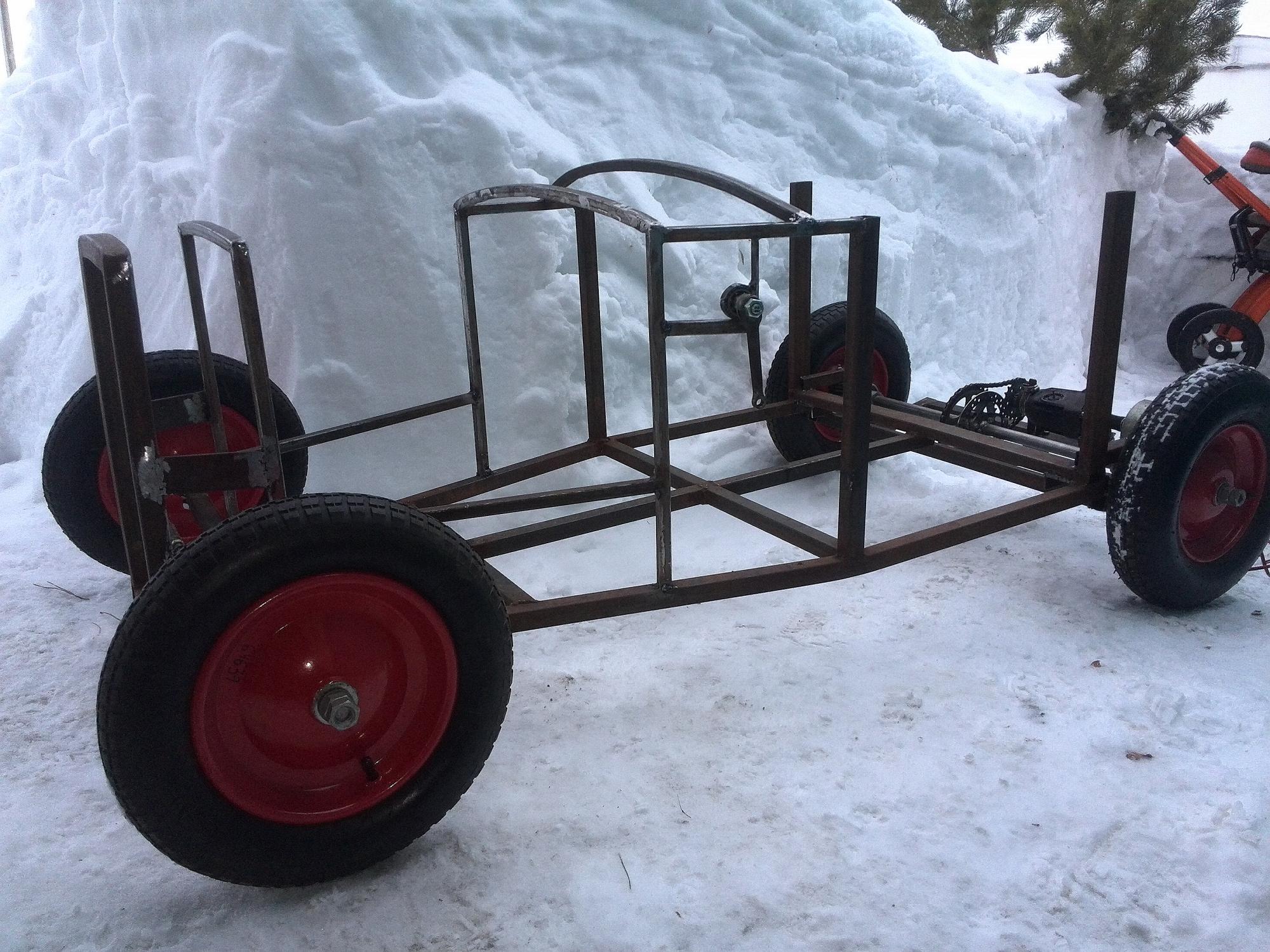

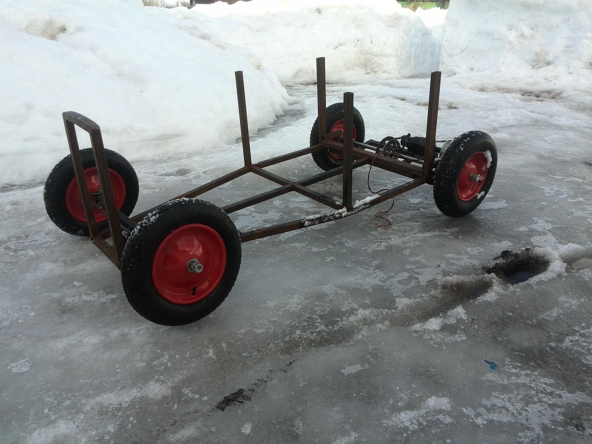

big17
А не мал клиренс спереди? Может быть балку лучше было под рамой разместить, а не над ней?
TPAXTYP
Ну да он не такой уж и большой спереди, если балку снизу делать, то уже джип получается и вид теряется, наверно я по углам сильно вверх концы загнул, ну будем посмотреть, как себя проявит машинка. Будем надеяться что проканает ;-D

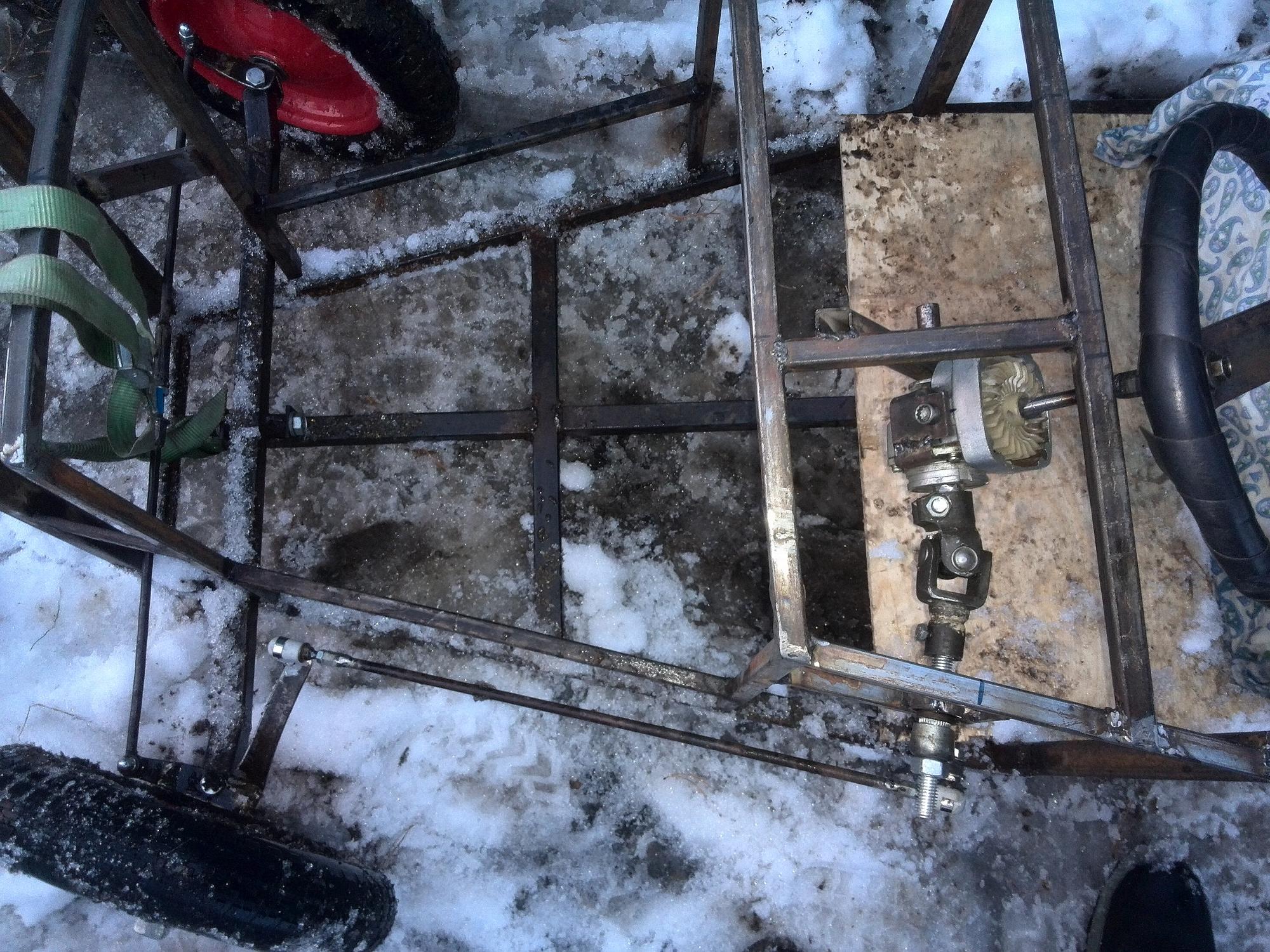

TPAXTYP

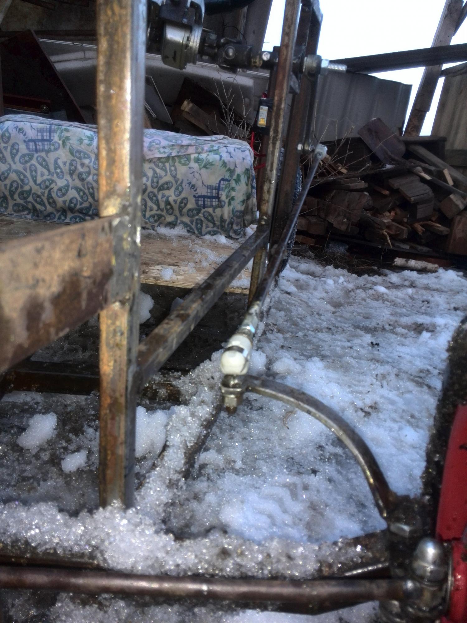

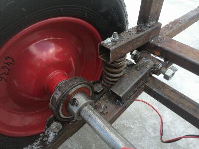

Продолжаем наращивать мускулы жир. Потихоньку так же и проявляется рулевой механизм.

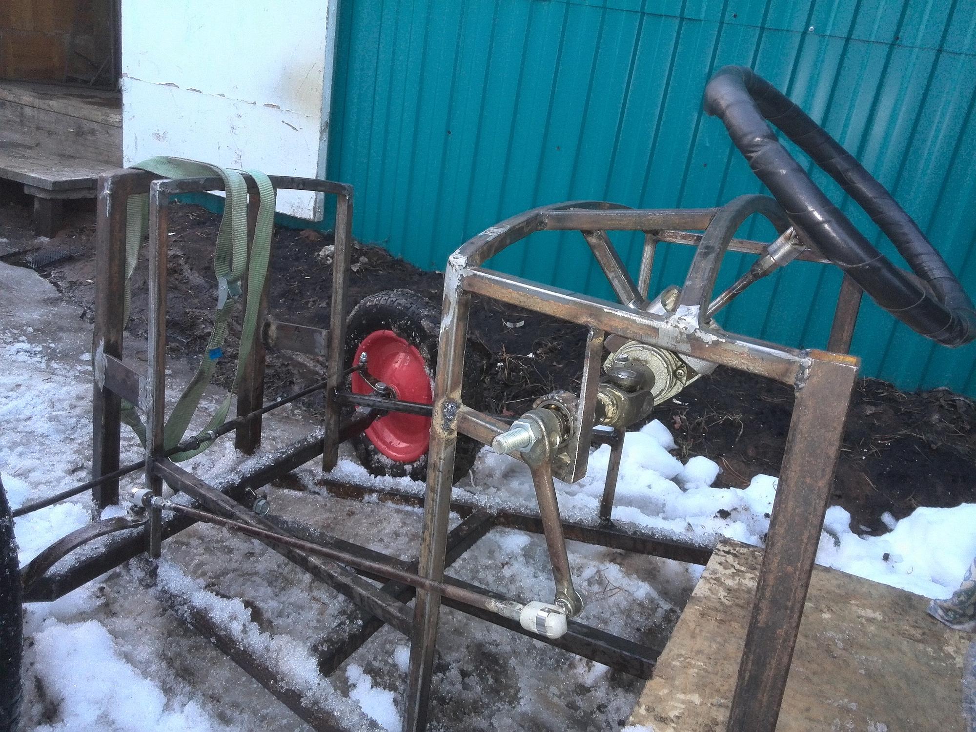

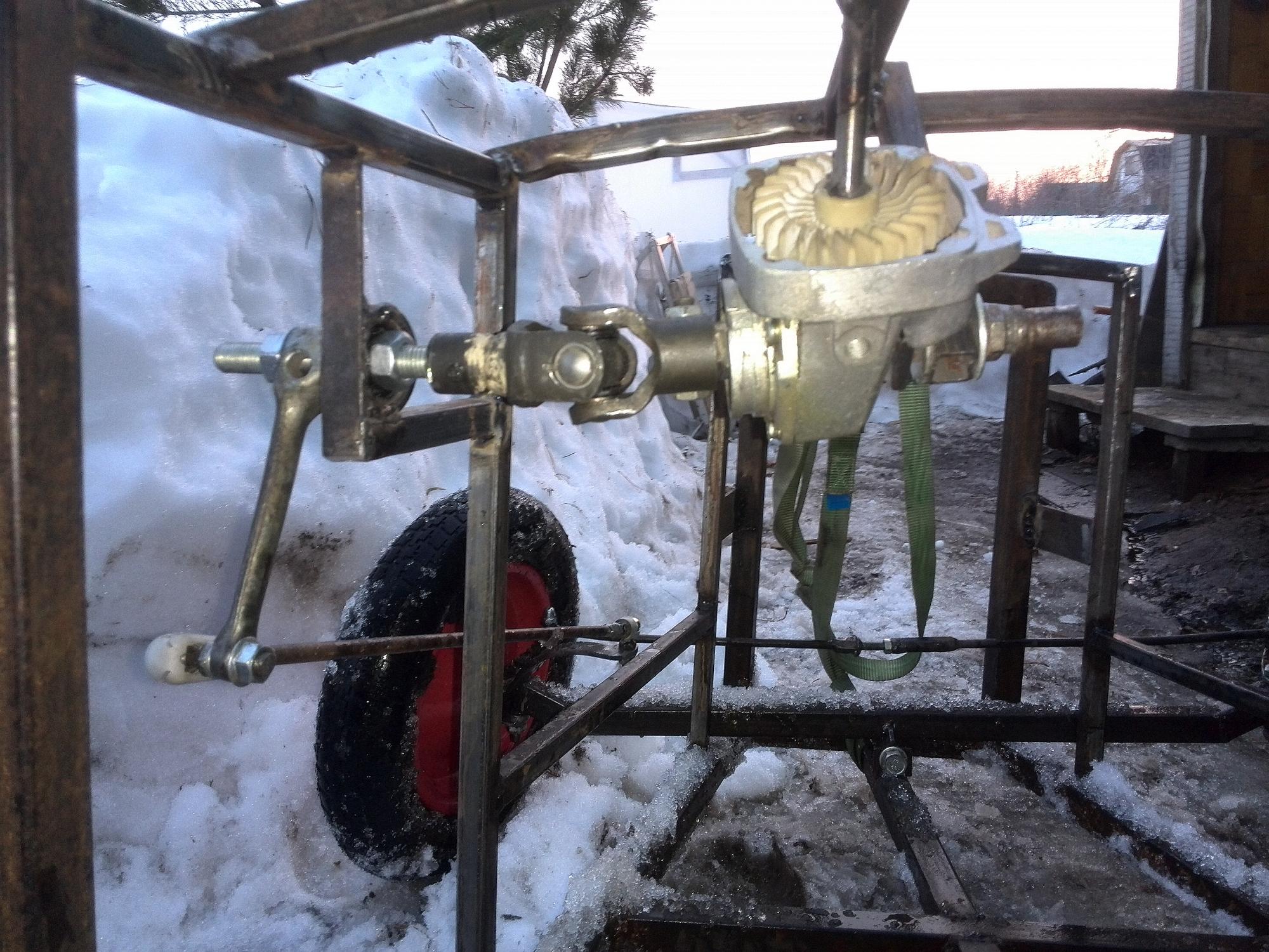

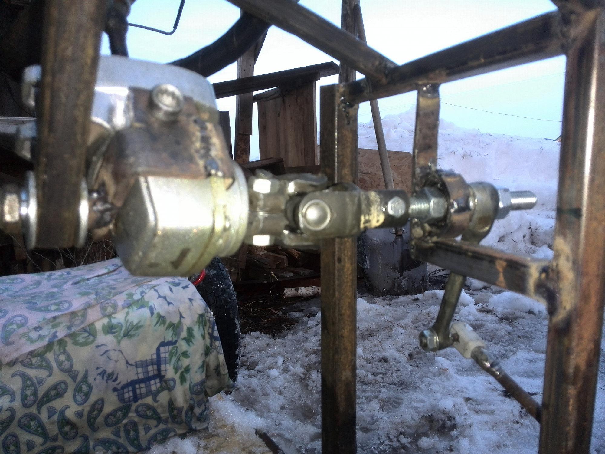

Итак, продолжаем тему, в эти выходные испытали тачку. В субботу катали от 12 вольт, без рулевого колеса это мучение, и потом карданчик самодельный с огромным люфтом, мало удовольствия приносил, но двух детишек катал 3,3 года и 1,5 года, но рыхлый снег и каша, мало подходит для одного ведущего колеса, приходилось толкать.
Воскресенье, второй день испытаний. 2 АКБ, то есть 24 вольта, мотор тот же, порвало муфту между мотором и редуктором, слетала цепь через 5 метров, гребёт как танк, но по снежной каше не хватает грунтозацепа. После замены шланга на втулку от подвески то ли волги, то ли жигулей, уже стало лучше, и усилив крепление всего силового агрегата, машинка поехала, но в редукторе начала соскакивать периодически одна шестерня (надо думать как застопорить её). Сделал временный руль, и заменил самодельный карданчик, на карданчик от рулевого вала жигулей, люфт пропал практически. Кстати рулевая колонка регулируется по высоте B-). Но ничё погоняли с дочуркой, ей весело, но пока рулить не получается у неё нормально, не понимает что куда крутить ;-D.

Александр CRV
Зачем вам впереди такой телевизор из профиля? Даже на трехтонных джипах он пластмассовый в этом месте. Вообще весь вертикальный профиль имеет чудовищную избыточность.
Как будто запланированы гонки на выживание где специально бьют машины пока не останется один.
