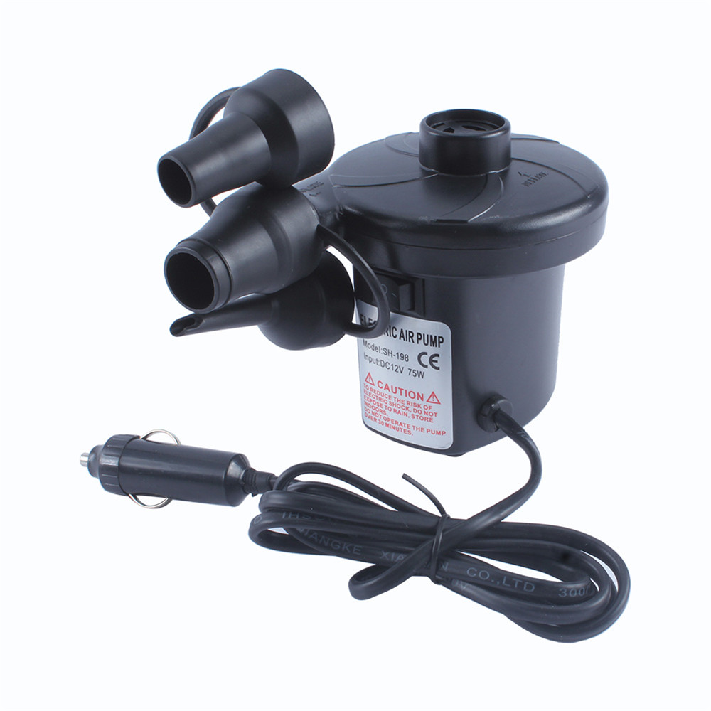

Для экспериментов лучше всего заюзать это
Антон alayf78 подсказал.. про свои кулеры я пока не найду их сслку. Это SanAce сдвоенные серверные кулеры 40мм диаметром. Нужно выбирать самый производительный тот что дает большое давление. Но с МК можно пересмотреть кулеры в сторону большего объема воздуха а не дваления. Давление нужно было чтобы протолкнуть воздух через длинные зубья циклон мотора.
У компрессора для матрацев производтельность выше чем у моих. и даление дает больше и поток.
