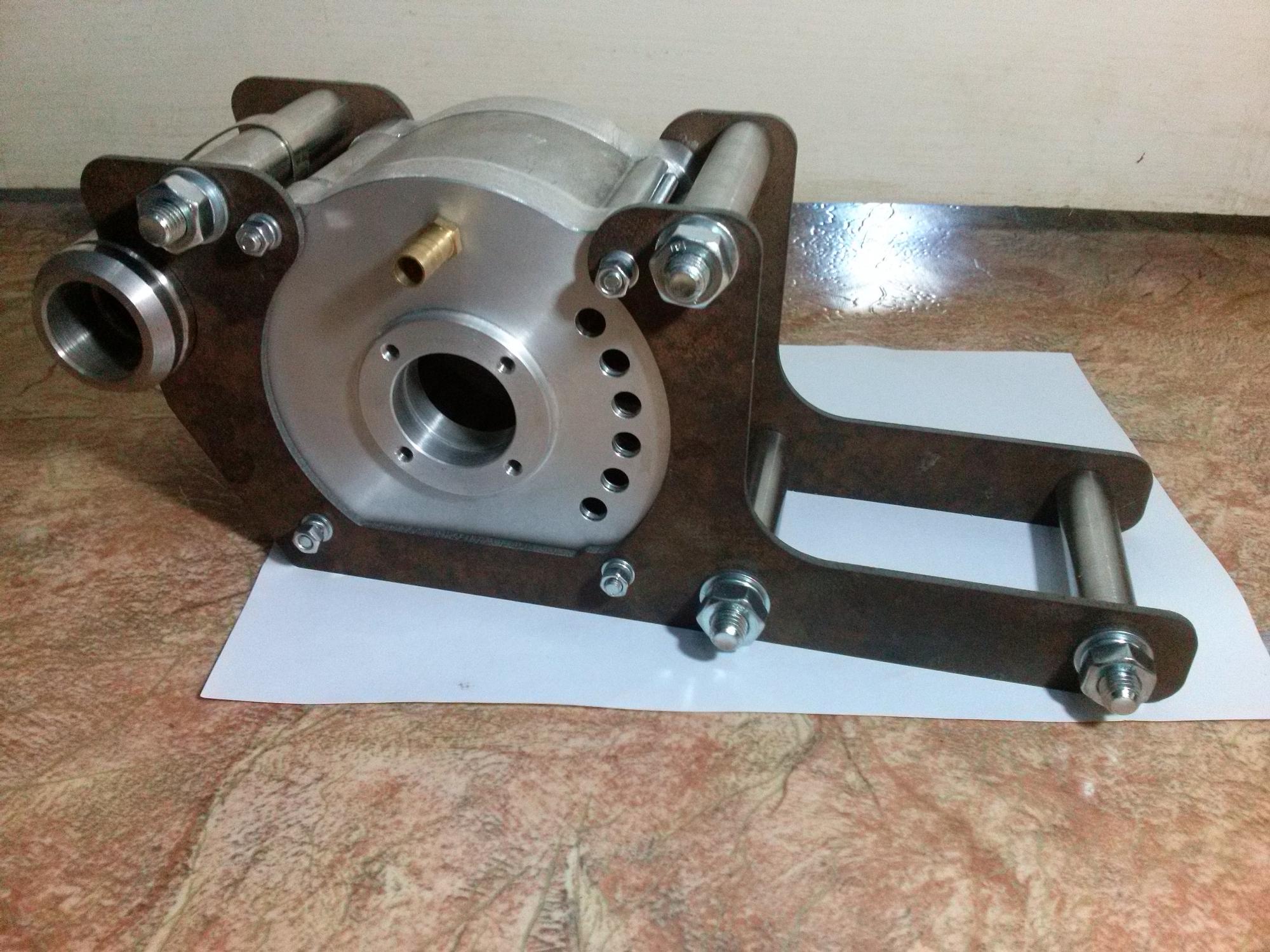

AlexandrTk
Цитата: Volshebnik от 11 Сен. 2016 в 08:55
Может все таки лучше масло жидкое, типа ATF? и обмоткам не вредно и не ржавеет ничего, в приусах в коробке работает.
Может быть и масло, пока рано говорить. Для осуществления циркуляции думал использовать масляный насос от скутера, и с маслом ему будет даже лучше. Радиатор думал согнуть из медной трубки.
В любом случае нужно сначала определить как на магнитную систему будет влиять "гильза". Для этого планировал после сборки провести пару экспериментов и замерить батарейный ток и оценить температуру: с "гильзой" и без нее. Кстати, "гильза" сделана из аустенитной нержавейки (12Х18Н10Т) и имеет толщину стенки 0,5 мм.

Гильзу из нержавейки я сразу увидел, она ни на что не повлияет, только увеличит магнитный зазор, если он и был такой изначально, то мощность такая же и останется, как вот уплотнять ее будете? А радиатор помоему проще взять на разборке от мотоцикла маленький или масляный от машины, надо по размерам смотреть и отводимой мощности.
На зазор она никак не повлияла.
В крышках проточены канавки под резиновые уплотнительные кольца круглого сечения, они и будут уплотнять зазор.
AlexandrTk
Поставил корпус мотора на раму:

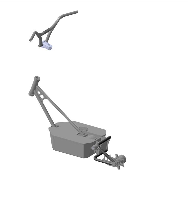

Добавил в 3D сборку руль с выносом
Ломаю голову над декой. Пытаюсь придумать как организовать открывание-закрывание ящика...

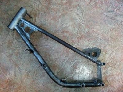

На данный момент практически сварена рама и самокат готовится к покраске.

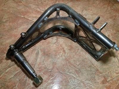

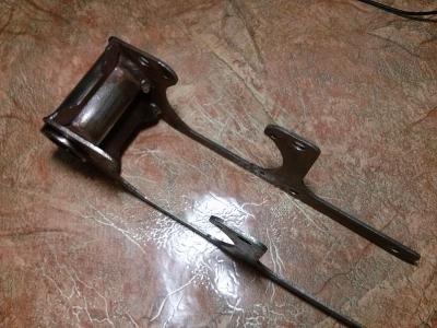

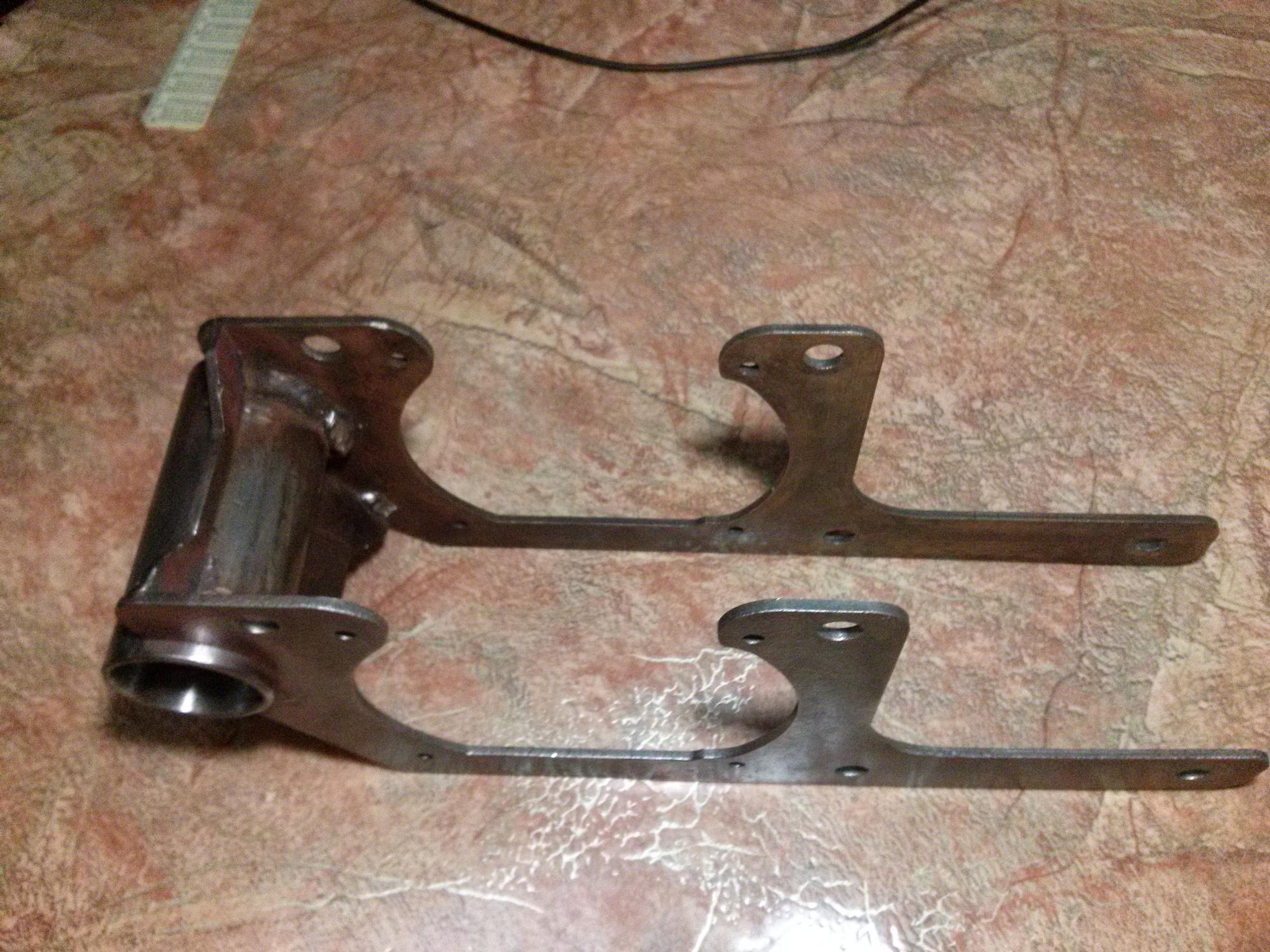

Также немного усилил задний маятник:
Основательно проварили и усилили стакан в котором будут установлены подшипники заднего маятника:

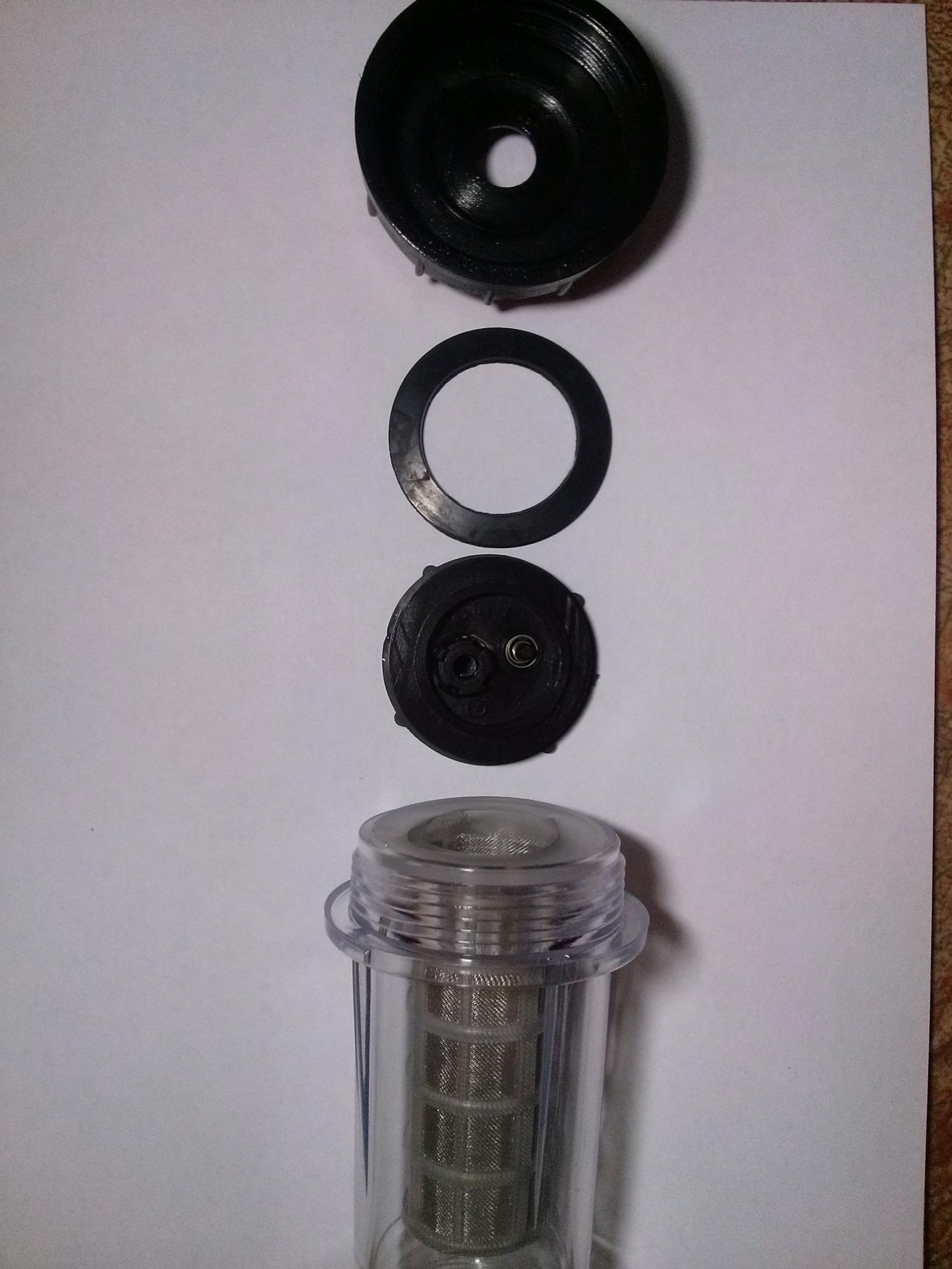

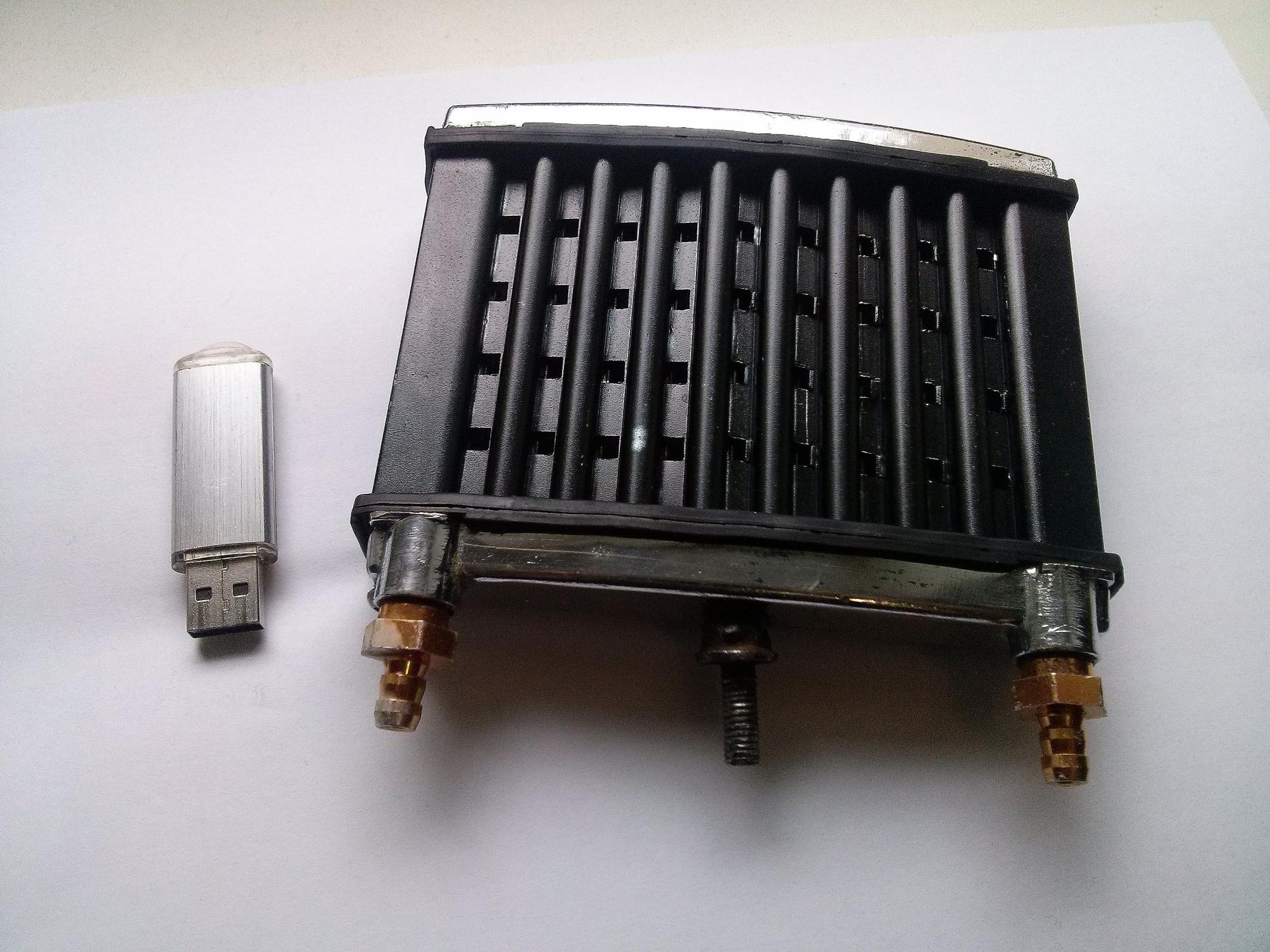

Также немного позанимался системой охлаждения. Приобрел маленький масляный радиатор и подобрал емкость, которую буду использовать в качестве расширительного бачка. Крепление под эти детали уже приварены. Заминка вышла с помпой системы охлаждения, ее пока нет в наличии и из-за отсутствия ее крепления я не могу отдать раму на пескоструйную обработку и покраску.
GENnady
Рама становится Серьёзнее... ))  Сколько она придавила в весе,за счёт  текущих Усилений?
Тоже считаю, что многократный запас мощности,ведёт к излишнему утяжелению..
Надёжно, но избыточно - разумно-ли?.. )))
AlexandrTk
Старался вырезать как можно большее количество "окошек" для облегчения. Вырезал даже больше, чем планировал при проектировании в 3D. Взвешивание планирую провести в ближайшее время. По ощущению, рама получается достаточно легкой, я на больший вес рассчитывал... :-)

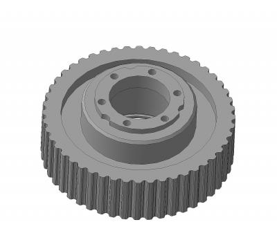

Прорисовал промежуточную опору. В основе шкив под зубчатый ремень с полукруглым профилем. Шаг ремня - 5 мм, ширина - 15 мм:

Решил прислушаться к Вашему совету.  Посадочные размеры под звезду (звезда от втулки Shimano NEXUS) планирую делать вот такие:
Бабай
Цитата: AlexandrTk от 14 Март 2017 в 22:30... планирую делать вот такие:
Стоит ли закладывать в посадочный диаметр скользящую посадку точностью 2-го класса?
Там ходовая просится. И не известно, какой она станет после цементации и закалки.
Сама звёздочка тоже, после закалки имеет не идеально круглое отверстие, наверно.
Сходите в магазин с хорошим штангелем и наберите статистику посадочных диаметров :bw:
