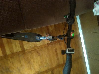

Ну или контроллер разместить НАД рулем, впереди руля, в идеале - совместить с компом
Нечто
Цитата: ChpOk от 15 Авг. 2016 в 22:08
Придумал идеальный вариант !!!!!
Легкая и толстая накладка это сколько кило, чтобы разместить один контроллер (бмс даже не в счет), подняв платформу на 3,5 см еще выше над землей? Феерично )))) А аккмуляторы для изображенной тележки может подойдут, у самоката (моего) бока фигурные...
Добавлено 16 Авг. 2016 в 09:06
Никакого компа не будет - один вольтметр маленький и хорош. И то потому, что на ручке газа неправильная индикация, на 36В рассчитанная... Больше самокату "на подскок" нафиг ничего не нужно.

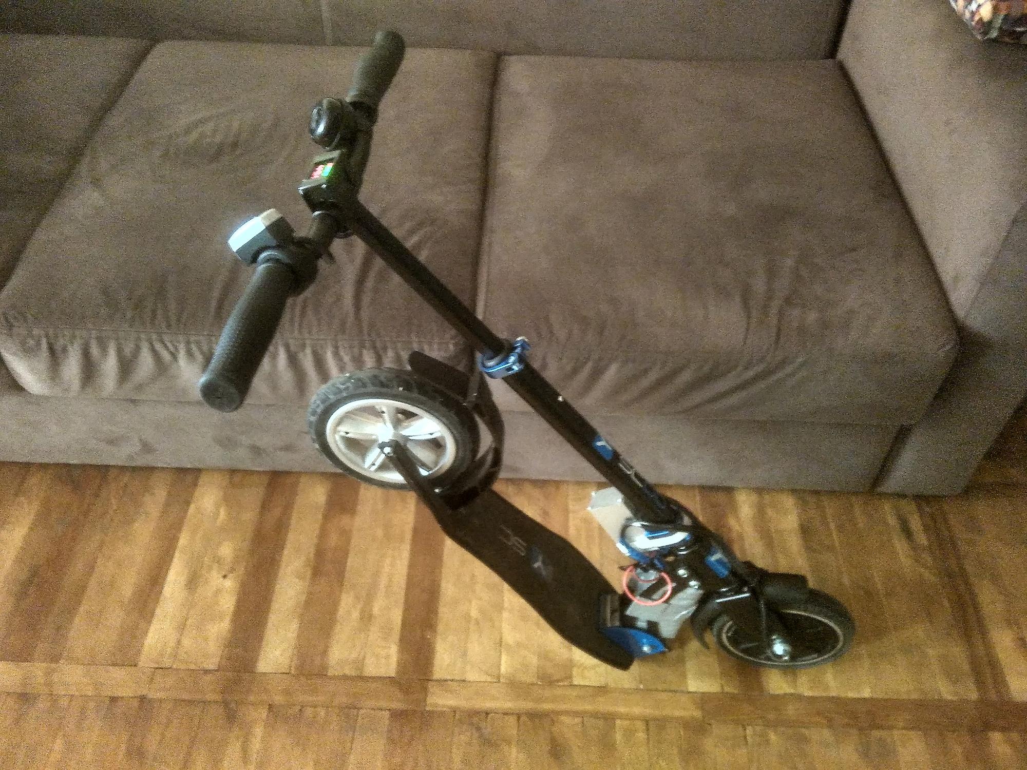

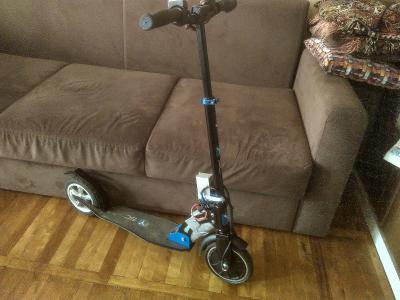

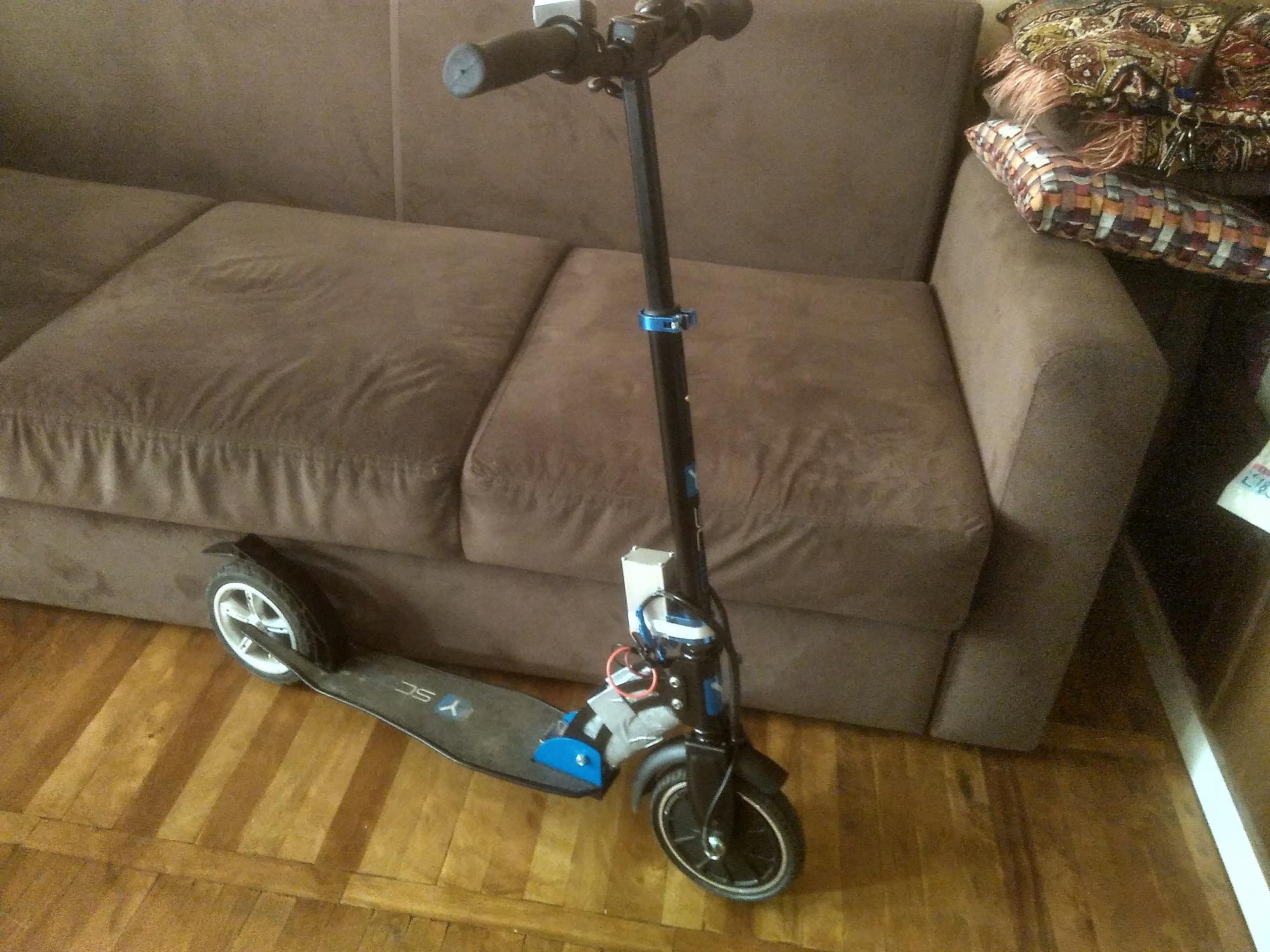

Сделали мне батарейку, спасибо Накопителю. Вердикт: батарея не отключается даже на тех подъемах, в которые мотор не тянет.  Родной контроллер 14-16А, батарея 10А долговременно, 15А - 30 секунд...
Пока так, потом контроллер может перенесу на руль, но на узком аккуратном руле нагромождение проводов как-то не вдохновляет.

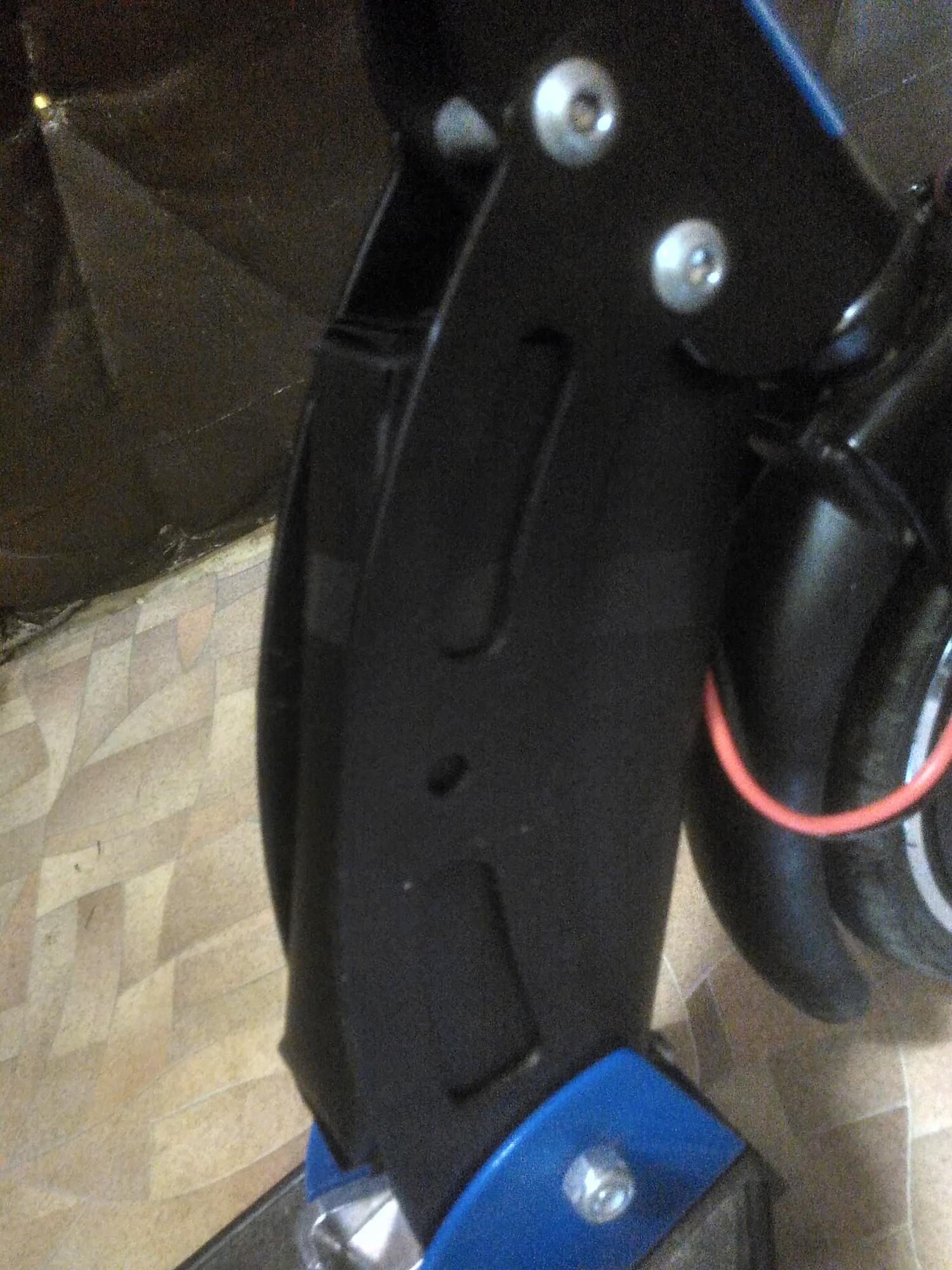

Нечто

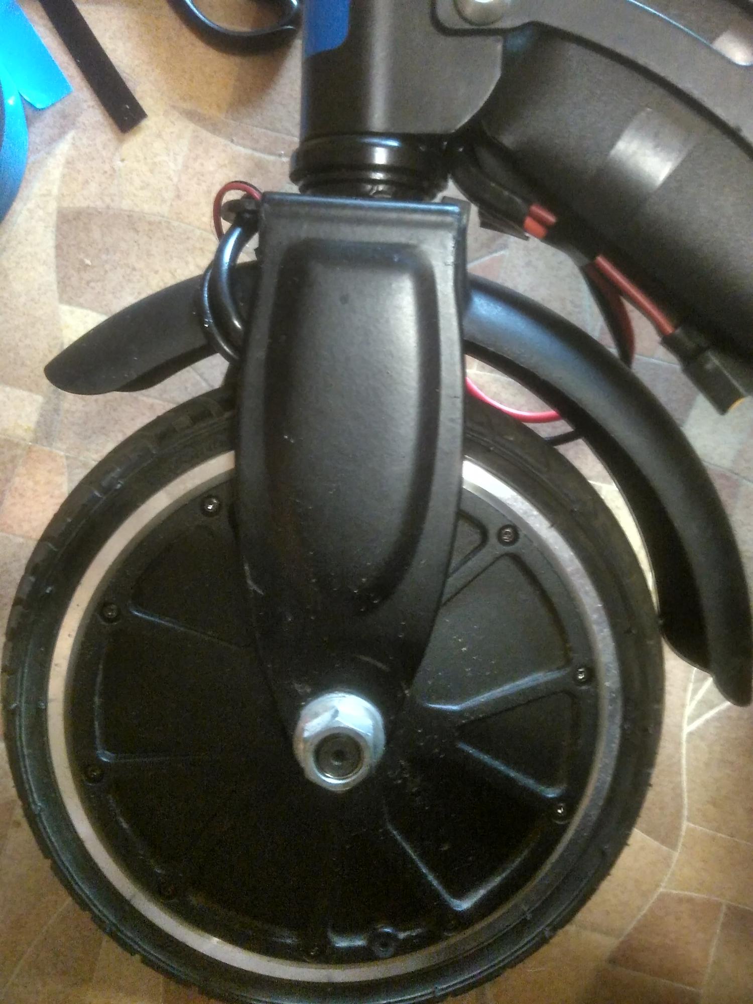

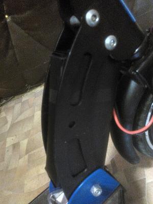

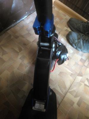

Решил перенести контроллер с рулевой колонки на вилку. Благо, они размерами тютелька-в-тютельку. Был такой вариант давно.
Вот сюда (только с другой стороны).
Заодно батарею завернул.
Теперь почти незаметна...

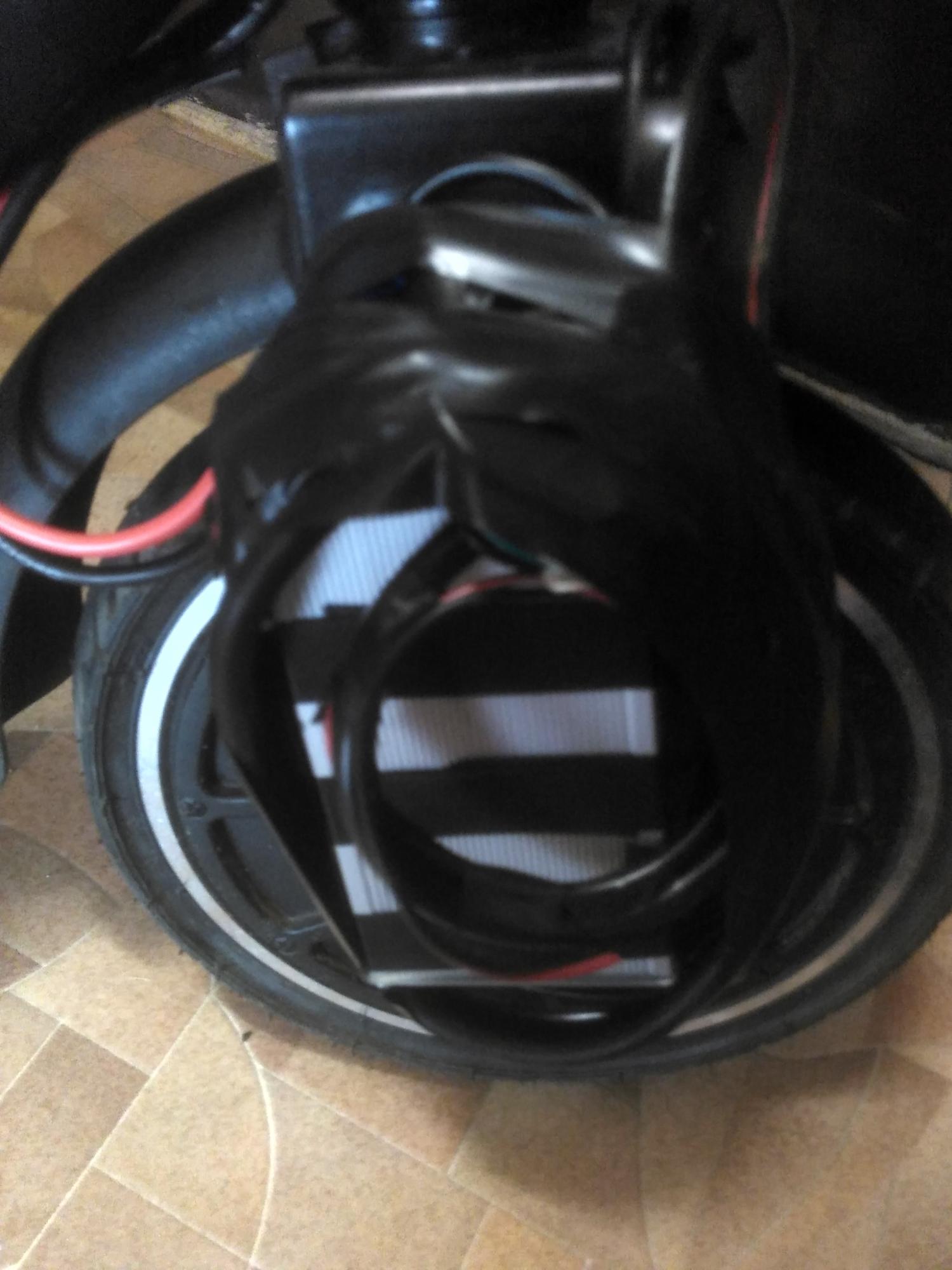

Зато пока заметна мотня проводов вокруг контроллера... Пока не потестил, провода по месту не режу - потом наращивать тяжелее... А потом должно стать намного аккуратней. Может быть, тоже черная коробочка.
Там он не мешает.

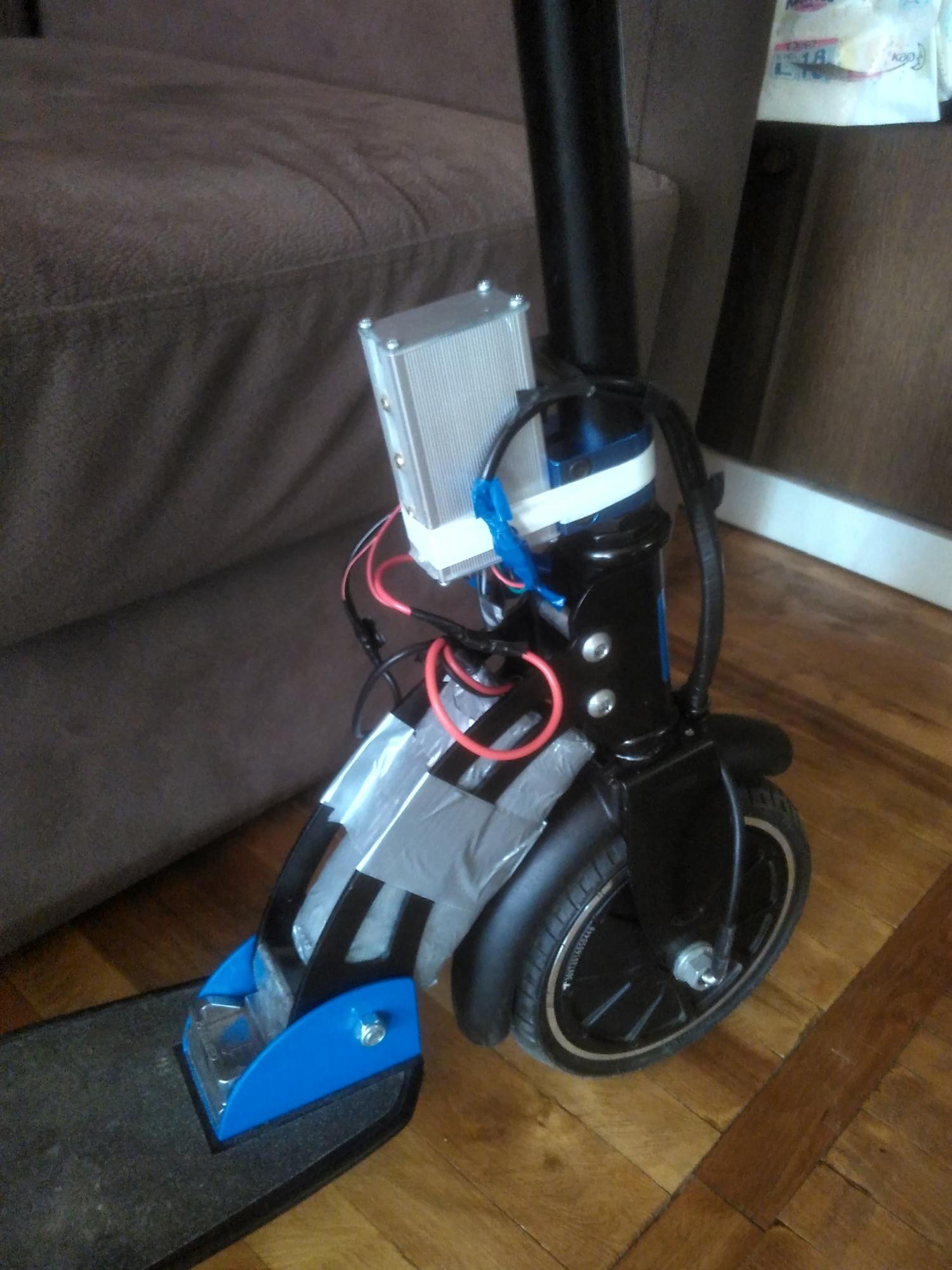

radikrf
 Контроллер в этом месте легко снести особенно в переходах метро. Усиленные вибрации не способствует сохранению работоспособности контроллера. Близость к лужам тоже не хорошо.
Можно поставить специальную коробочку под контроллер и на стойку. Выглядит весьма эстетично.
Элетросамокат задний привод DD 12 колесо 16s2p. Mezeq 16 колёса, полный привод 20s5p. В процессе Teleportator с миникрошкой и ядерным контроллером 22s1p(пакеты).
Нечто
Не эстетично выглядят провода, подходящие к контроллеру на стойке. Вращающийся или торчащий контроллер на стойке не выглядит эстетично. Кроме того, он просто-напросто мешает повесить сумку с продуктами.
Вибрация на колесе и стойке на самокате без амортизации одинакова. Снести там контроллер - примерно то же самое, что снести выход провода из мотор-колеса - они не сильно различаются по "глубине". Задеть что-то передним колесом, на которое смотришь, если самокат катишь - по меньшей мере странно. Когда несешь в руках - тем более. Погружать мотор-колесо наполовину в лужи - странно, а контроллер выше половины колеса. Брызги туда если и попадут - пофиг, контроллер имеет прокладки и залит термоклеем в местах соединения.
Нечто
Укоротил провода. https://electrotransport.ru/index.php?msg=889476
Амортизацию контроллера сделал прокладкой из вспененного полиэтилена между вилкой самоката и его корпусом.
Serge_e
Стремное место для чего-либо. У меня самокат частенько этим местом за что-нибудь задевает при подъеме по пандусам - лень поднимать, поэтому самокат сам едет на малом газу. Ну и за бордюры иногда цеплялся.
Гибрид Stels 170 + Keyde 250Вт 1,6 кг (old style) @33V9,2Ah;
Электро (Х)Удора 350Вт 8" @48V8Ah
Нечто
Не знаю. Может, у меня мозг или руки по-другому устроены :-D Я знаю, впереди - мотор-колесо, поэтому все внимание у меня направлено на него и я вижу, куда иду или еду - это раз.
Все пандусы (в т.ч. железные с высокими бортами) прохожу спокойно, не знаю, о чем вы. Колесо 8" позволяет это делать, не касаясь вилкой. Бордюры? Если он поперек, так он никак не может причинить вред тому, что вписывается в габариты вилки. Если вдоль - это что, надо идти, чиркам бортом? Так дека шире, даже если такую глупость допустить. Тупо врезаться во что-нибудь углом? Так сдуру можно и член сломать... От этого ни одно место не застраховано, так можно сказать, что на руле опасно - можно в забор въехать и руль "срежет" балкой.
Кроме того, ничего особо страшного с контроллером не произойдет, ну оторвется от вилки в худшем случае. И что? Там впереди вообще провод из колеса выходит, если туда будет удар - в первую очередь пострадает колесо, а не контроллер... В общем, не понимаю, по мне так я нашел почти идеальное место, когда на вилке и на самокате в целом вообще ничего ничему не мешает, ни ездить, ни хватать, ни вешать, ни складывать...
