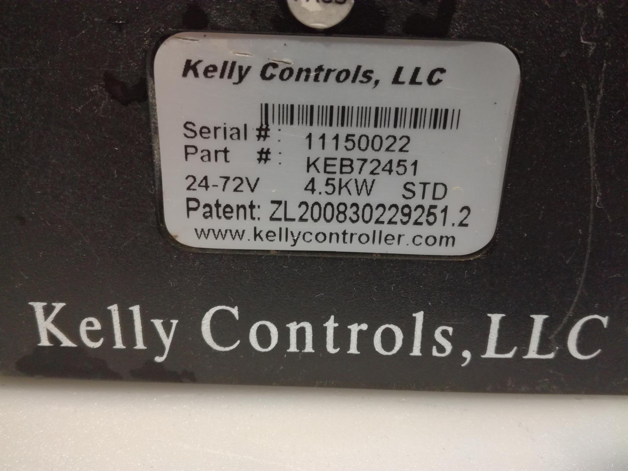

Вопрос? Как обновить прошивку в keb72451 , ощущение , занижены или батарейный или фазный ток.
Вам не нужно менять прошивку, Вам нужно сделать настройку. Это очень разные понятия.
В любом случае Вам нужно подключиться к контроллеру - Вам нужен специальный кабель, для подсоединения Вашего контроллера к компьютеру (блютуф в вашем случае не поддерживается)
Keb48221 у меня порядка пяти лет, keb72451 3 года, за это время выучил все настройки. Keb72451 работал с крошкой 4 Кват в 17 мотоцыклетном ободе, при скорости 40 км появлялся шум двигателя, выше 43 шум двигателя пропадал, забыл сказать батарея 50 вольт. Максимальный ток замеченный на амперметре 55 ампер, рекуперации 30 ампер.
Ну тогда для начало нужен серийный номер вашего контроллера - я спрошу у Келли есть ли новая прошивка для этого контроллера.

Есть ли новая прошивка для этого контроллера.
