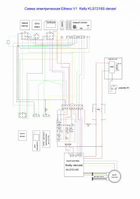

KLS7218S Denzel серый провод 8 (SPD) каковы параметры этого выхода?
Denzel Motors
Он дублирует сигнал одного из холл сенсора с двигателя.

sov8181
И ещё вы забыли упомянуть, что уровень  сигнала (SPD) не 5В как с холлов, а 12В :-)
igopa
Цитата: sov8181 от 15 Май 2017 в 19:17
Если я как то не понятно объяснил вот схема которую планирую использовать интересующая меня часть это блок оптронной развязки обведён пунктиром на схеме, схему опробовал работает, но вот выдержит ли длительно ток 12мА выход 8 (SPD) я не уверен, можете сказать выдержит ли он такой ток?
Наверно надо поставить последовательно сопротивление 470 ом-1 ком, если выход 12вольт.
sov8181
#238
Цитата: igopa от 15 Май 2017 в 20:13
Наверно надо поставить последовательно сопротивление 470 ом-1 ком, если выход 12 вольт.
Вы вообще схему то смотрели? Там стоит резистор 1,1 кОм!!! Вопрос не о номинале резистора!!!
