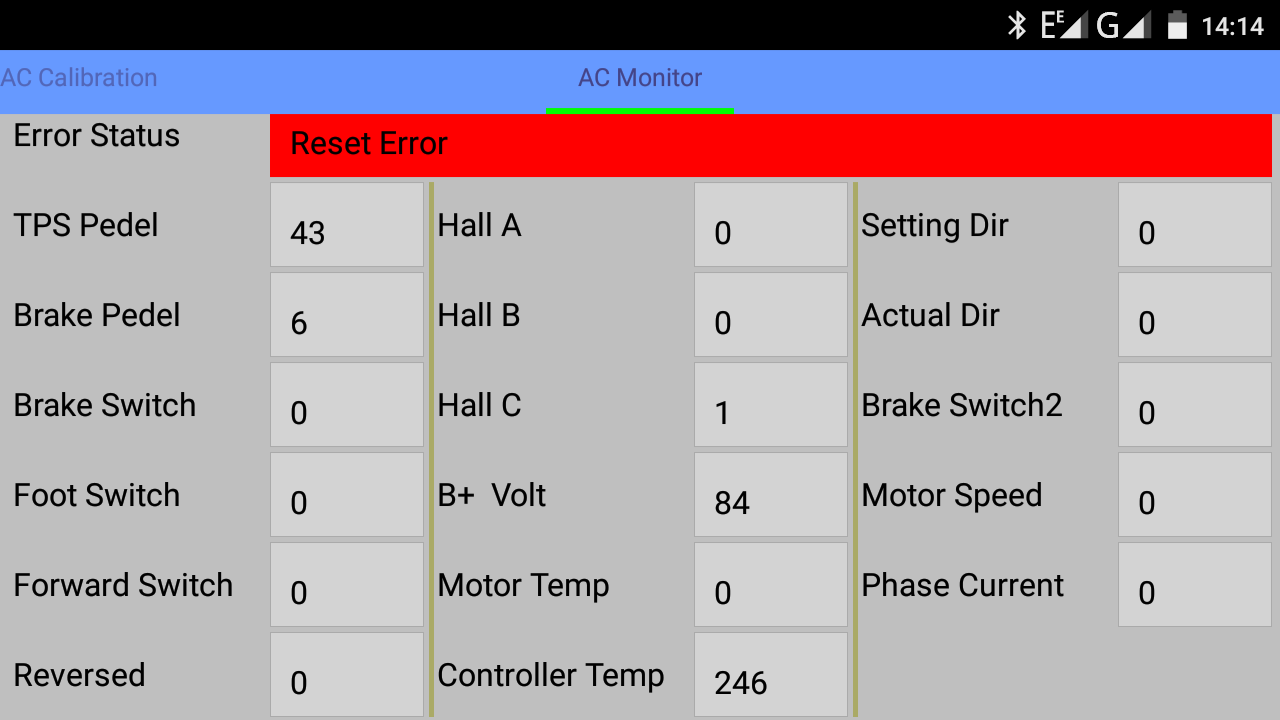

При этом в состоянии ошибки контроллер реагирует на ручку газа, только крутит мотор не в ту сторону
IvanM
Прочитал почти всю тему, теперь более-менее понятно что так оно и должно быть. Осталась непонятка, обещали контроллер до 96 вольт, а получается 90В максимум, придется недозаряжать аккумулятор? (у меня 92,4В полностью заряженный)
sov8181
#290
[user]luckydevil[/user], не многовато ли 246 градусов?
Если ещё не решили проблему, пришлите фото вашего контролера с разъёмами и схему подключения, попробую вам помочь.
IvanM
[user]sov8181[/user], Спасибо. Насчет 246 градусов самому интересно, может это по фаренгейту?))) Как я вычитал из темы, ошибка в конце самонастройки это нормально. По крайней мере мотор вращается нормально и ошибок в работе нет. Контроллер установлен на свое место, схема подключения согласно схемы с оф. Сайта. Остался не решенным вопрос куда подключать тормоз (планирую собрать пропорциональный на датчике Холла), да настроить ручку газа, слишком плавно в начале вращения.

[user]luckydevil[/user],  Как по схеме это не вариант, нужно конкретно как у вас подключено, то есть как интегрирован контролер в конкретно вашу схему вот для примера в каком виде я хотел бы увидеть примерно вашу схему, не всю конечно, но хотя бы ту которая касается обвязки контролера, может у вас где ошибка в подключении. https://electrotransport.ru/images/4/tkpqm1.gif
