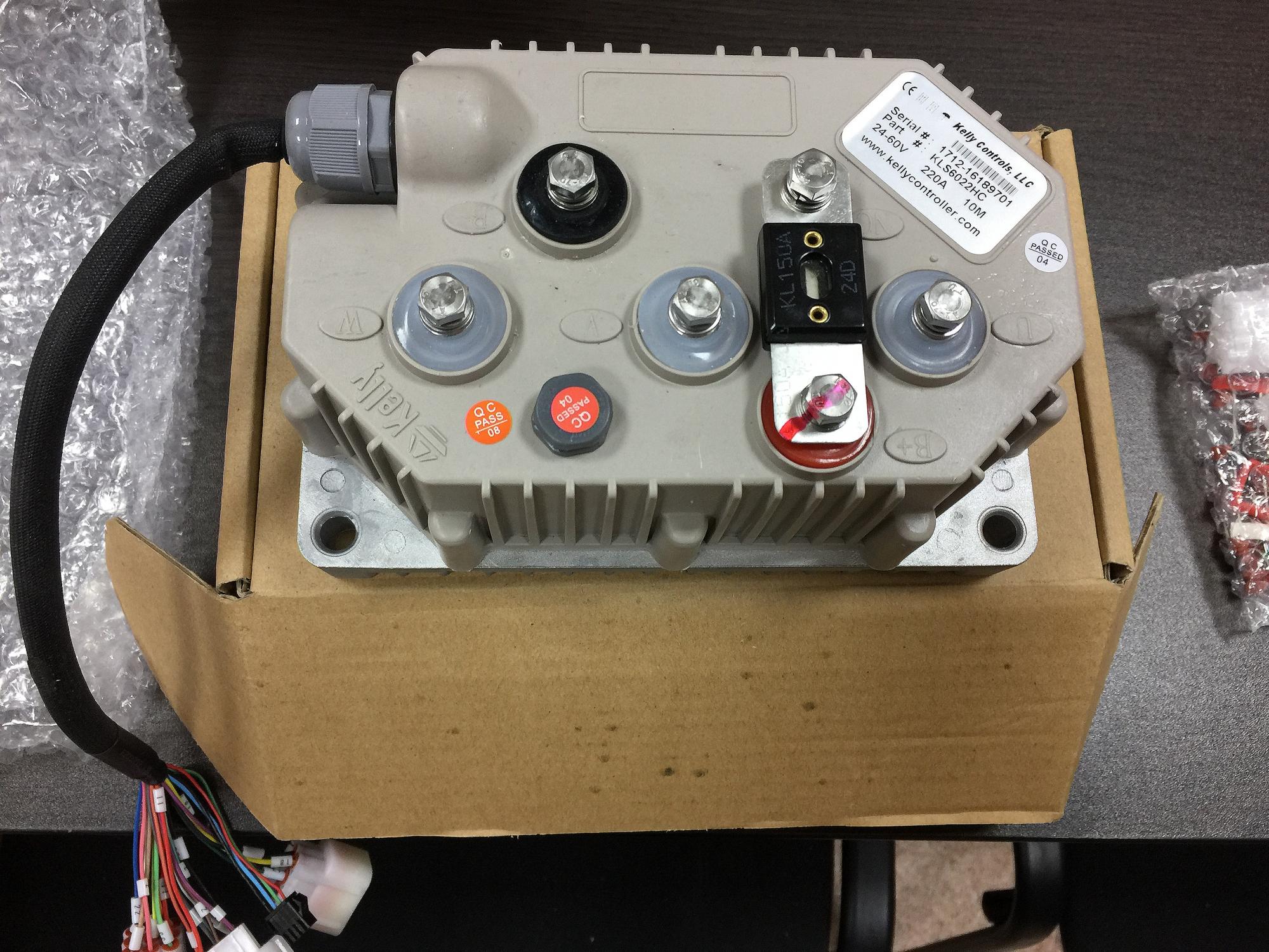

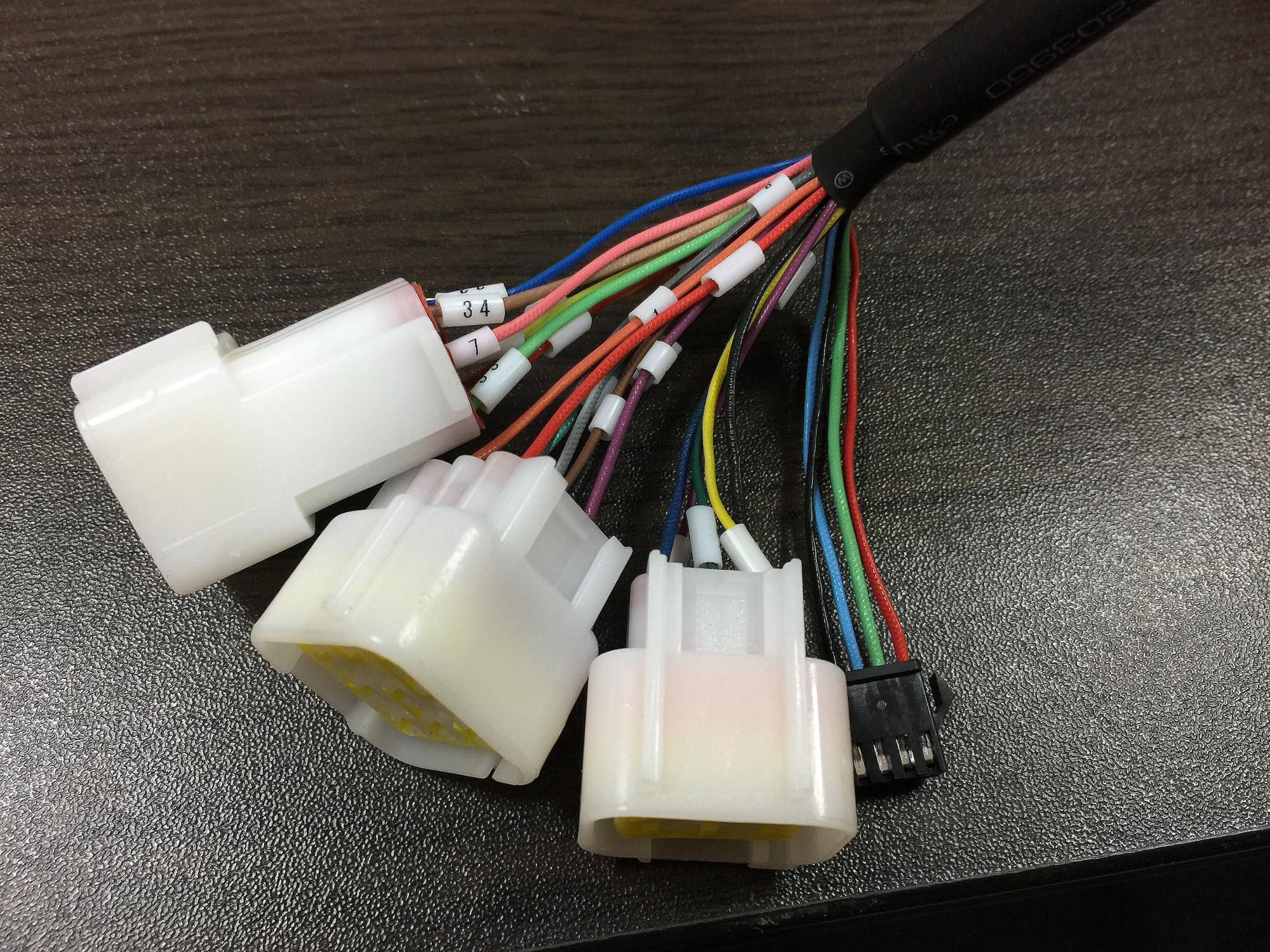

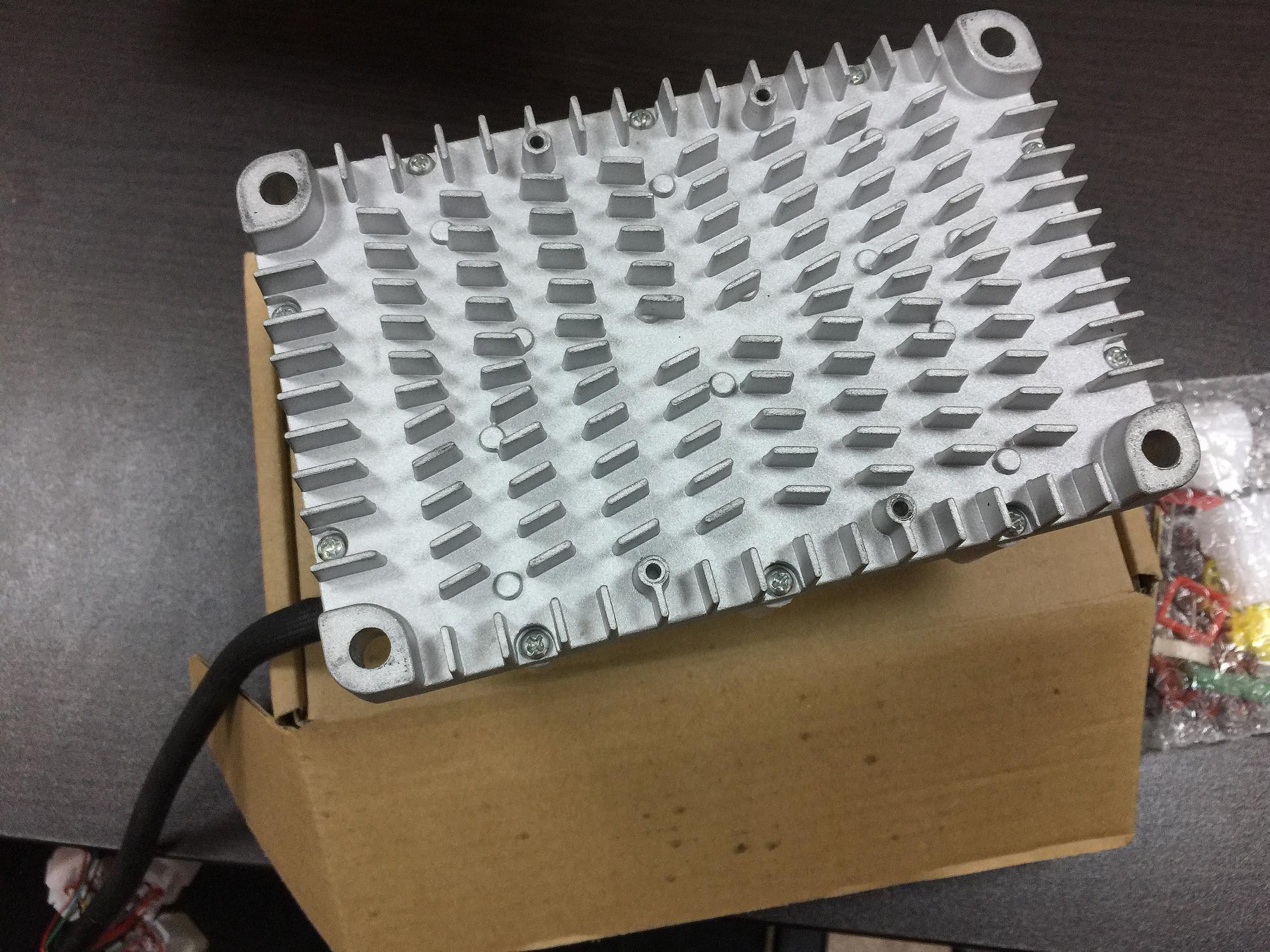

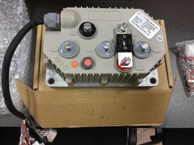

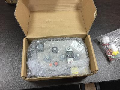

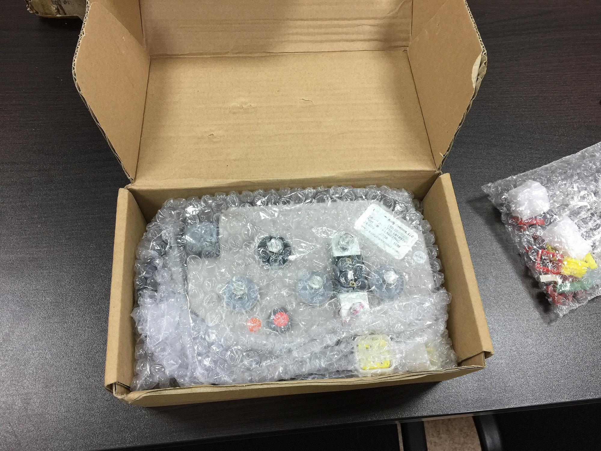

Получил заказанный контроллер (KLS-6022HC), с CAN-шиной  :dance:
Про срокам - просто очень все быстро:
- 12 декабря - заказал и сразу проплатил
- 24 декабря - [user]East GEM[/user] отписался, что контроллер в Москве
- 25 декабря - я заказал доставку "деловыми линиями", в этот же день курьер забрал контроллер
- 28 декабря - делаю фотки полученного контроллера  :-)

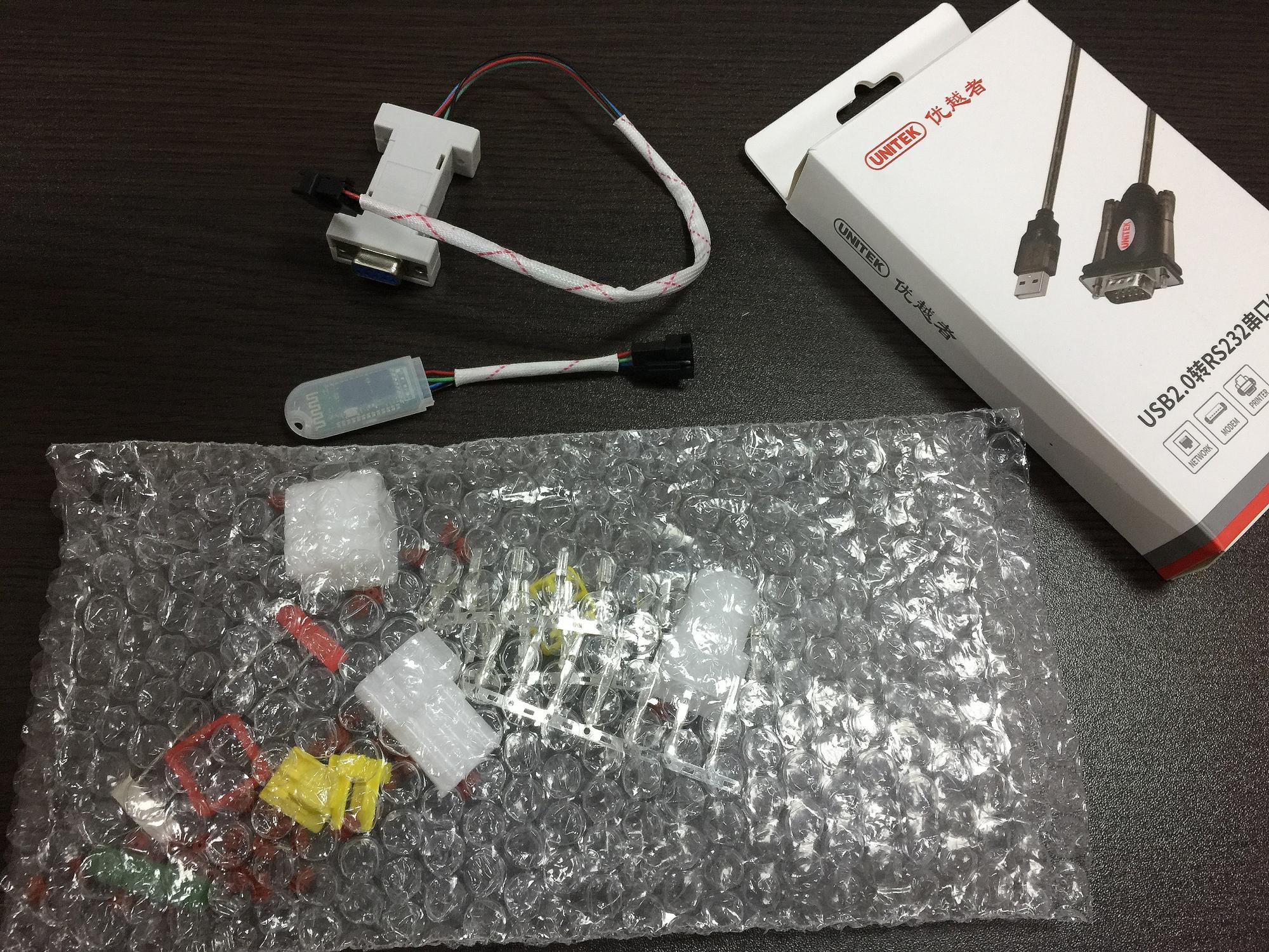

vlad2323

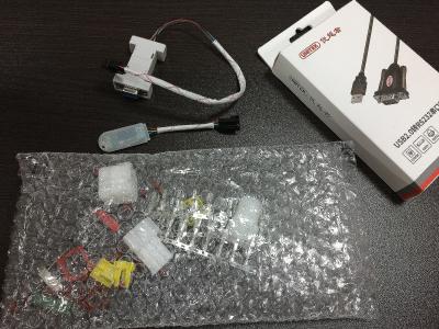

Для программирования KLS4812 что нужно шнурок или адаптер WIFI
Denzel Motors
Блютуф адаптер нужен

big17
Цитата: vlad2323 от 03 Янв. 2018 в 19:25
   ссылку можно на этот адаптер?
http://kellycontroller.com/bluetooth-converter-p-1402.html
Добавлено 04 Янв 2018 в 00:32
Кстати, нужно ли вводить PIN-код при сопряжении?
Правильно ли я сделал?

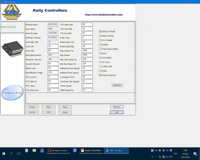

- включил контроллер (он пикал ошибку 3,4 - Angle sensor error, не был подключен мотор), на Bluetooth периодически замигал красный светодиодик
- на компе сделал сопряжение с Bluetooth-адаптером (не указывая Pin)
- запустил программу KMC User App.exe, но она выдала ошибку "Controller no power or RS232 cable disconnect."
P.S. Через кабель не пробовал.

Bluetooth адаптер - для соединения с адроид телефоном, для сопряжния нужен код: 1234
Принимаем оплаты в биткоинах
big17
То есть с компа - только через кабель?

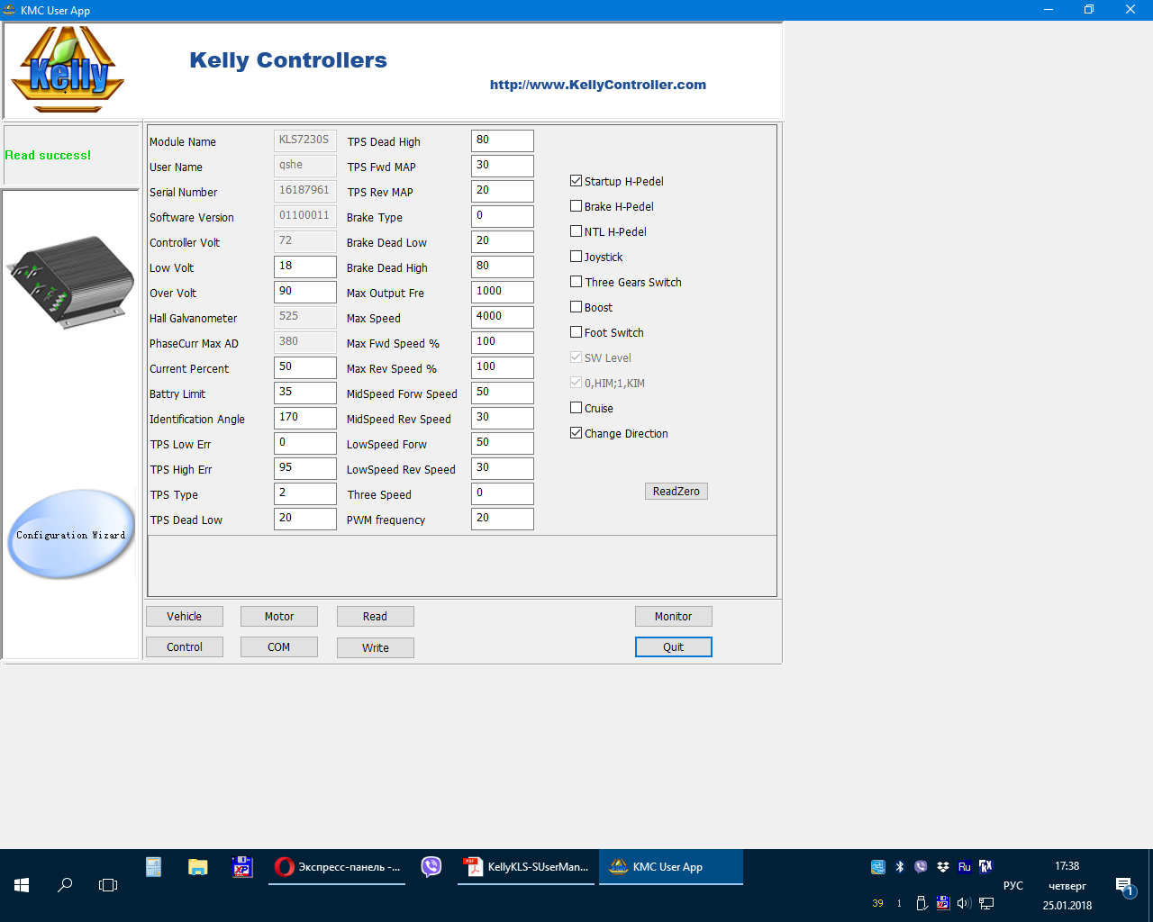

Здравствуйте уважаемые! Приобрел и я контроллер KLS7230S
Сразу несколько вопросов:
1) Можно ли в программе смотреть вкладку монитор безопасно со всем подключенным на ходу? Тоесть дан газ нагрузка и мотор естественно крутится.
2) Испытывал режимы и настройки на вывешанном колесе и напруге 26 вольт(рабочая будет 82). Если раскрутить мотор , отпустить газ и поддать немного - мотор так и крутится на макс оборотах а контроллер это поддерживает - тормозил мехтормозом - колодки тормозят - мотор воет, газ на самом минимуме! Это нормально? Тоесть какбы не сбрасывает обороты при сбросе газа. Если омтор остановить и поддать елиели газ - то мотор и крутится сверх медленно плавно.
3) Иногда если 3-4 раза сбрасывать газ в ноль и немного поддавать при раскрученном до максимума моторе - происходит странное - вопервых очень часто мотор резко теряет половину скорости - ударом. иногда вообще стопорится с подскакиванием велика хотя фазный и батарейный выкручены на минимум! Судя по осцилу - происходит переход в режим рекуперации - до 10 ампер току в батарею ударно возвращается.
4) Включил режим круизконтроля. подержал газульку в 30% и отпустил - мотор продолжает крутиться и сопротивляться торможению колодками. НО постепенно плавно где-то за 10-20 секунд разгоняется до полного газа! и активно упирается попыткам его тормознуть! Это конечно на вывешенном колесе. Это нормальное поведение?
5) Где можно узнать протокол обмена данными с контроллером - Если во время движения можно безопасно просматривать данные с вкладки монитор - я хочу оттуда температуру мотора контроллера, положение газульки, ошибку и ток - выводить на свой самописный велокомп. Что мне нужно послать в контроллер чтоб он мне прислал в ответ эти параметры ну и в каком виде он их пришлет?
6) для безопасного программирования хочу сделать замыкание всех трех холлов на землю тумблером - холлы с открытым колектором им всеравно а контроллер в таком виде падает в ошибку. Этого достаточно чтоб контроллер при нажатии кнопки сейв - не окирпичился?

[user]clawham[/user],
1. можно без опасений
2, 3, 4 смахивает на неправильно определенный угол холлов.
5. сам эим интересовался, но проснифить пакеты руки недошли ) скорее всего, контроллер сам периодически шлет пакет, запрашивать типа не нужно.
6. В любой ошибке не окирпичится. Проще плюс питания холлов оборвать. Особо беспечные пропускают питание или даже данные через переключающийся тумблер: в одном положении он подает питание на холлы, а в в другом - пропускает данные ) я раз 50 прошивал, ничего такого не делал, но делал на свой страх и риск, просто оставлял мотори элементы управления в покое.
1) можно. Все описанные меры предосторожности необходимо принимать только перед нажатием кнопки записи
2) особенность торкового (там скорее балансного) управления, в реальности под нагрузкой по-другому.
4) возможно тоже
3) точно что-то с холлами. самообучение пройдено? Мотор исправен? У меня такое было, когда холлы глубоко сидели и большим током статор перебивал поле ротора, из-за чего с холлов становились ошибочные показания, но я там сам колхозил с мотором до этого
6) отключаю разъём холлов просто. Можно питание их рвать, замыкать сигналы нет смысла. Ну и ручки газа и прочее всё-таки на всякий случай тоже не трогаю
clawham
первый раз я это заметил у друга - у него крошка и такой же контр. а в крошке два набора холлов - оба прообовали - периодически прям чувствуется как за хвост ктото дергает когда со сброшенного газа хочеш снова накрутить газу. я думал это показалось а вот тут на вывешенном колесе - реально не показалось. мотор новый исправный и обучение проходил переставляя холлы/фазы и менял сторону вращения - побоку :) дергает и притом с вероятностью 50% слабые рывочки а где-то раз в 10-20 подгазовок - такой мощный тыдыщ что аж подскакивает все хот и тока и напруга игрушечные.

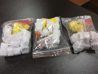

Цитата: clawham от 26 Янв. 2018 в 13:46Кстати никто не знает где купить ещё пинов мам и пап
Я тут постил буквально несколько дней назад это дело в другой теме по Kelly :) Продублирую и сюда:

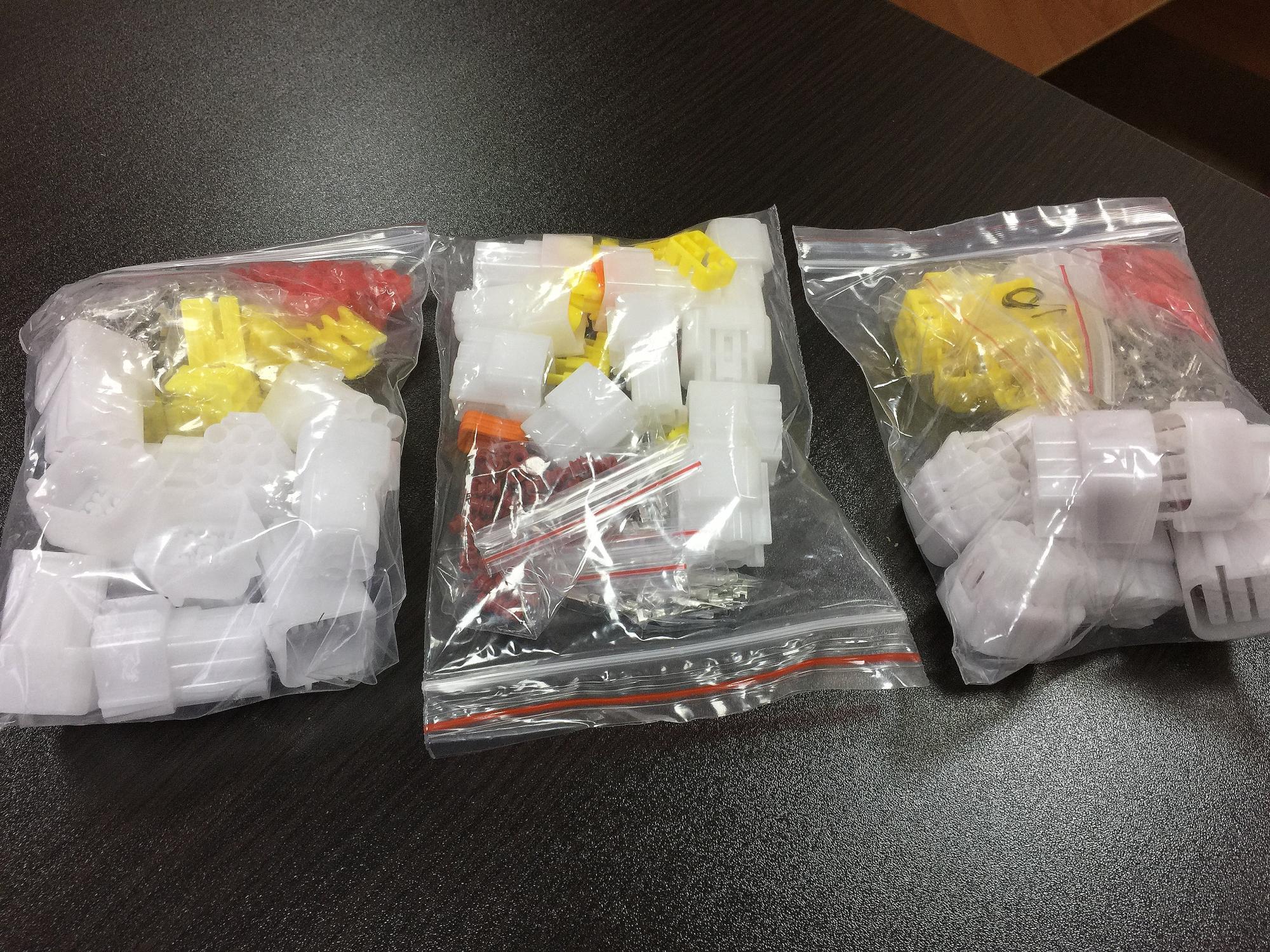

Получил тут на днях разъемы для контроллера Kelly (KLS-H).
Делюсь информацией.
Там используются такие:
DJ7091Y-2.3-11
DJ7091Y-2.3-21 (это ответка для указанного выше)
DJ7061Y-2.3-11
Покупал на Али, в обоих комплектах и папа и мама (заказал 1 и 2 комплекта соответственно)
https://ru.aliexpress.com/item/9-Pin-Female-Male-Waterproof-Electrical-Wire-Connector-Plug-Auto-Connectors-DJ7091Y-2-3-11-DJ7091Y/32828416296.html
https://ru.aliexpress.com/item/5-Sets-Kit-6-Pin-Way-DJ7061Y-2-3-21-11-Waterproof-Electrical-Wire-Connector-Male/32750366686.html
Denzel Motors
Если двигатель нормально работает - но после сброса ручки газ и когда вы пытаетесь опять крутить ручку газа идет удар - это проблема прошивки - нужно решать вопрос с Келли и стем через кого Вы покупали контроллер.
Это 100%.
