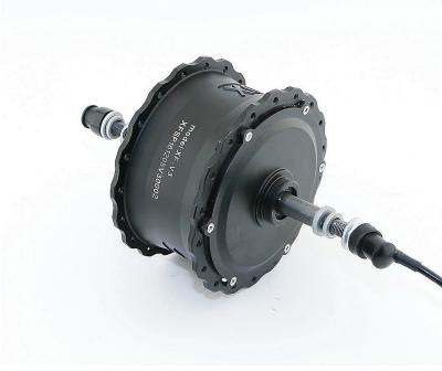

дык уже хофо свои дырчики под фет  выкатило . так что уже не один .
https://li-force.ru/catalog/xofo_motor/xf-v3_9t.html
ferum
Цитата: TULSUNDUR от 25 Фев. 2017 в 19:32
[user]ferum[/user], странно. может они в новый корпус старые потроха (не от толстого мотора) запихали?
Не думаю. Наверно современное китайское производство достаточно гибкое.
Вот 750
вот 500 вт, 24 мм магниты и 25 мм статор. Шестерни широкие, но без усиления.
Добавлено 25 Фев. 2017 в 20:55
Интересно, что там внутри.

а мне лично показалось что нижние фотки как раз от обычного стандартного редукторничка весом 2.5-2.7 кг.
