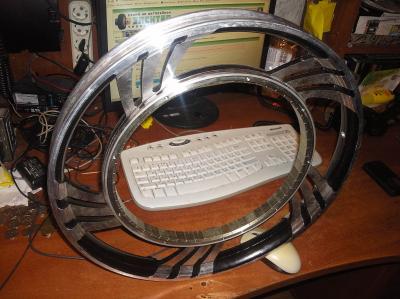

peat
Ну да вобщем . разницу между 177а и 220а фазного  я не ощутил никак так же как и приборы. Видно уже шим 100% и дальнейшее увелисение токов в контроллере не даст прирост мощи. Сопротивление обмоток высокое..
Скажу так , ездить можно нивчем себе не отказываая.  в запасе есть еще 120 % на финике..
Перегревов уже в таком виде выше 100 не будет при жаре 30 град. Магниты точнотостанутся живыми даже если разогреть до 140 и так ехать час..Пауз на охлаждениеттоже никогда не будет. Пока вижу чупасос в этом ракурсе..

статор без шубы есть.   миник тоже есть, а значит буду тестить на своем байке с Чупасосом пропатченный пирог.   при правильных настройках  думаю температура в пределах 70 градусов должна быть.  мотор кстати с тонкими ламелями а значит он  особо греться на высоких оборотах не будет.
у меня "Грань" и имею проблемы со спицами,так что пойду заодно теперь по пути E-Tyson, литой обод мото 16"
скорее всего  в данном опыте мотор работал в самом неэффективном режиме, и соответственно без Чупасоса он бы моментом перегрелся. а так как температура
не зашкаливала,то можно сделать вывод об высокой эффективности Чупасоса.
судя по видео в мотор не подавалось даже 65а, а возможно  45 батарейного и было. разгон с места у него при правильных настройках почти как у крошки(правда и
его надо кормить при этом не меньше)
кстати,есть идея попробовать наконец векторные  а не синусные контроллеры заодно,как оно будет работать

peat
[user]-Владимир-[/user], Сейчас пока выводы рано делать. Шуба может сказываться так , что придется еще снижать обороты кулеров как я это сделал для МАС,
Там обмотки открытые , только под тончайшим слоема лака. Кое где есть каверны глубиной по пол зуба , между намоткой , куда запросто попадает холодный воздух. Представь что этих каверн по всей намотке сотня если не больше. Из за этого сама обмотка выступает в роли радиатора с высотой игл по 10мм.
У Антона залито все сплошным монолитом - там площадь существенно меньше чем у голой обмотки.
Еще у МАС между зубьями прстор и это еще больше дает площади охлаждения. Вероятно на будущее - не стоит забивать прямо до упора намотку , она может не давать той эффективности что ождается. Но зато продувка на максимуме будет работать и в мотор можно будет вкачать поболее. Я не знаю. Надо все проверять. Но пока что точно известно что заливать обмотки  наглухо лаком под чупасос нельзя. !!!  Никакого эффекта не будет. Возможно тончайший слой лака типа Urethan не более 2-х слоев чтобы каверны и пустоты не заполнились.
У циклона щели между зубами как и у МАС - эти 2 мотора они самые поддающиеся форсированию оказались.

alayf78
Кстати,я так понял,Чупа не сделал лабиринт(то есть воздух прямотоком проходит от входа к выходу через крышки,практически минуя рабочую область,куда воздух по сути подмешивался только вращением мотора)  а должен был(по задумке) под давлением проходить только в щель между магнитами и статором.  из-за этого эффективность чупасоса существенно ниже,т к часть воздуха не работает,а проходит сквозь большие  дыры (которые нужно было заклеивать стеклотекстолитом для предотвращения этого паразитного воздушного короткого замыкания)    :-(
в случае заклейки окон даже на обмотке в шубе результат был бы гораздо лучше и с небольшим потоком воздуха,что не потребует дорогих кулеров,а будет достаточно например от горелых черок :kidding:
дырки тоже надо было по идее сверлить ниже,где линейная скорость  вращения меньше(высокая скорость дырок относительно уличного воздуха затрудняет  выход отработавшего воздуха)
peat
Но работает же без бубна !
Тут от прстого с ложному , но от мощного с слабому дорога.
Глупо сначала мутить лабиринт не убедившись что более простое не работает. Если раьботает более простое , зачем мутить лабиринт ?
Там охлаждается всё.. и статор тоже. Посто заклей окна и получишь лабиринт - воздух пойдет из контроллера , потом пройдя вдоль статора попадает в щель и уже после щели выходит с обратной стороны в дырки. Только заклеивать окна нужно так , чтобы железо статора оказалось со стороны дырок на входе внутри мотора.
