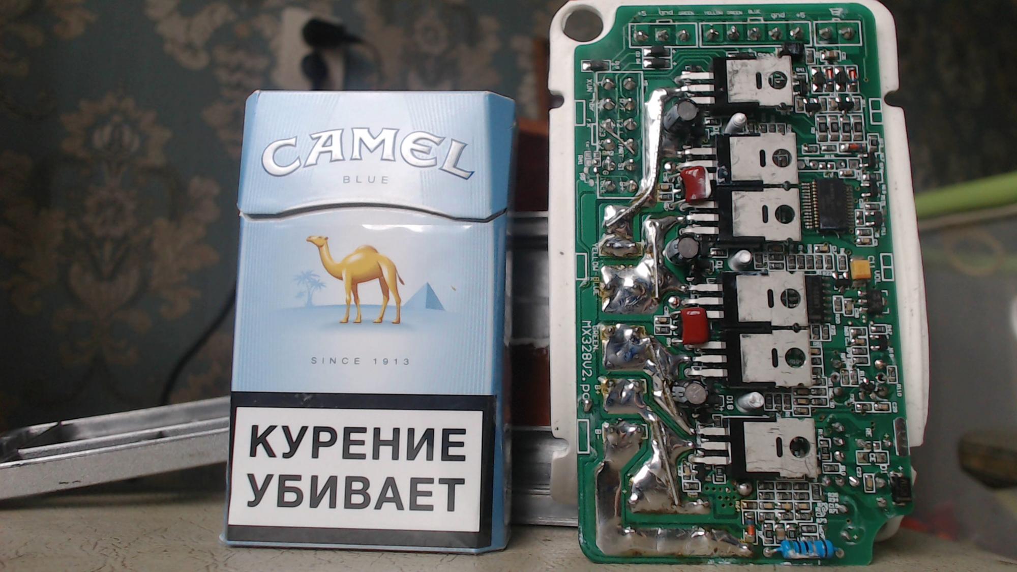

Тут такое  дело.
ПОшустрил по инету , нашел контроллеры на 120 вольт в шкуре финика (доработанные клоны видимо). Все продавцы ответили что спроса на 120 вольт 12 фет нету , иди мол товарищ к лешему.
Вот пришел сюда , спросить гуру , а что там такого , в финике 12 фет на 4110 , такого что нельзя его перевести на 120 вольт ?
Я так представляю -
Перепаиваем все феты на оригинальные 4115. Дальше перепаиваем все кондеры силовой части на 120 вольт. Дальше смотрим как питается слаботочка и вероятно запитываем ее отдельно через резистор или вообще через свою дисишку.
Что еще может быть ? Какие еще подводные камни ?
Я много знаю про dead time . Это когда оба фета в плече берут паузу на полное переключение. Если менять феты , то и эту зедержку в софте тоже менять надо иначе может бахнуть. Но те кто переделывает - у них нет доступа к этим параметрам. Или есть ?
Кто переделывал финик на более высокое напряжение ? Поделитесь инфой.

Мы тут с Васей тоже рассуждали на эту тему, но там есть два подводных камня:
1) поменял одни феты на другие получаешь сразу целый букет различий — разные емкости затвора, другой график safe area по нагреву ядра от соотношения ток/время, индуктивность итд итп — переводя на русский — алгоритм управления для каждыйх фетов в идеали должен быть свой, стьрого выверенный итд
2) возможно еще будет мелочевка, рассчитанная по паспорту строго до 100В — цепи защиты, резисторы, SMD-конденсаторы итд

Еще следует помнить и понимать, что много киловатт именно с этого контроллера снять, не получится.
Сопротивление перехода у 4115, заметно выше чем у 4110.
У меня контроллер (до 100В) закреплен на рулевой трубе, поэтому всегда холодный (еле теплый).
А этот мне удалось разогреть до состояния  - рука еле терпит. Правда это было один раз, на слете,  когда народ катался (на моем 130В аппарате) по парковым тропам (т.е. разогрели фазным, на низких скоростях).  >:D

Второй сезон на 120в инфинеоне езжу.  Транзики поменял и кондеры все. Транзики инфинеон стоят. В своей теме отписывался как и что. В теме про инфинеон отписывал. Единственно у меня слаботочка питается от 60в. Проблем собственно сейчас нет.  Было один раз - необъяснимым образом на слабой нагрузке стрельнули транзики, при этом в обвязке погорело  деталюшек. Но после починки все заработало и сейчас работает. Из изменений еще у меня в инфинеоне - шунт стоит от турниджи ватметра на 1мОм и батарея конденсаторов примерно на 4000мкф.

4115 относительно легче "качать", чем 4110. в 4110 до 210нК заряд затвора и до 9620пФ его емкость, а 4115 120нК и 5270пФ.  Но сопротивление канала у них больше, 9,3мОм против 3,7мОм (типичное). Я бы не стал менять ради баснословных 20% увеличения скорости. Нагрев там будет минимум в два с половиной раза больше. А для этого придется раза в полтора понизить фазные токи. Для схожей динамики придется уменьшить в полтора раза диаметр колеса. Слаботочку смело питать через дисишку или внешний линейный стабилизатор. Иначе перегреется там резистор. Там ШИМ-регулятор, но все равно балласный резистор стоит, а не дроссель. В принципе и все. На счет дедтаймов - 4115 должны переключаться быстрей, так как затворы "легче". Это наоборот, при "прокачке током" нужно обращать внимание.
