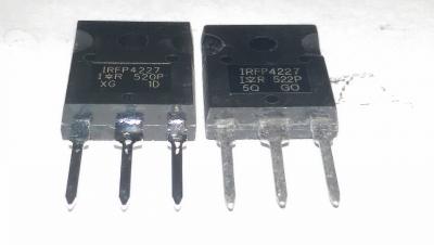

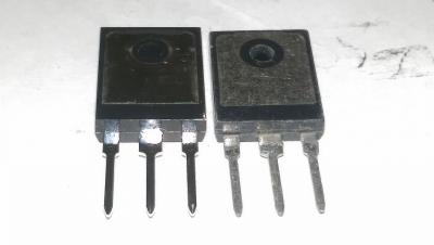

Цитата: Luchik от 15 Окт. 2016 в 10:34
Кто подскажет как определить подделка или нет?
По аморфной форме ножек - типичная подделка.
У оригинала четкие прямые углы.  На фото справа.
Маркировка тоже фейковая.
На ножках не должно быть следов припоя.
Сравните с имеющимися оригиналами.
Далее смотрите даташит стр. 8 и меряете размеры штангенциркулем:
http://lib.chipdip.ru/297/DOC000297553.pdf
На корпусе должен быть нанесен реальный код даты производства и номера партии.
Пример расшифровки там же.
Steel RAT
Вот эта картинка корпуса очень похожа на оригинал.
Не важно, что транзистор другой.
Luchik

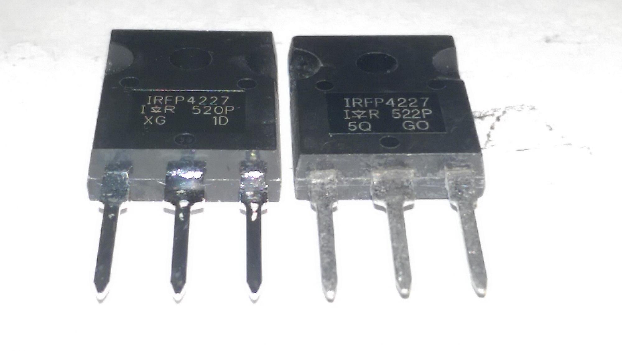

В общем пока задумывался о подделке пришли мне сегодня оригинальные транзисторы. Слева оригинал, что пришел сегодня, справа китай. Визуально оригинал толще, на нем есть в кружке две цифры и отличается обратная сторона, а вот ножки луженые и там и там.

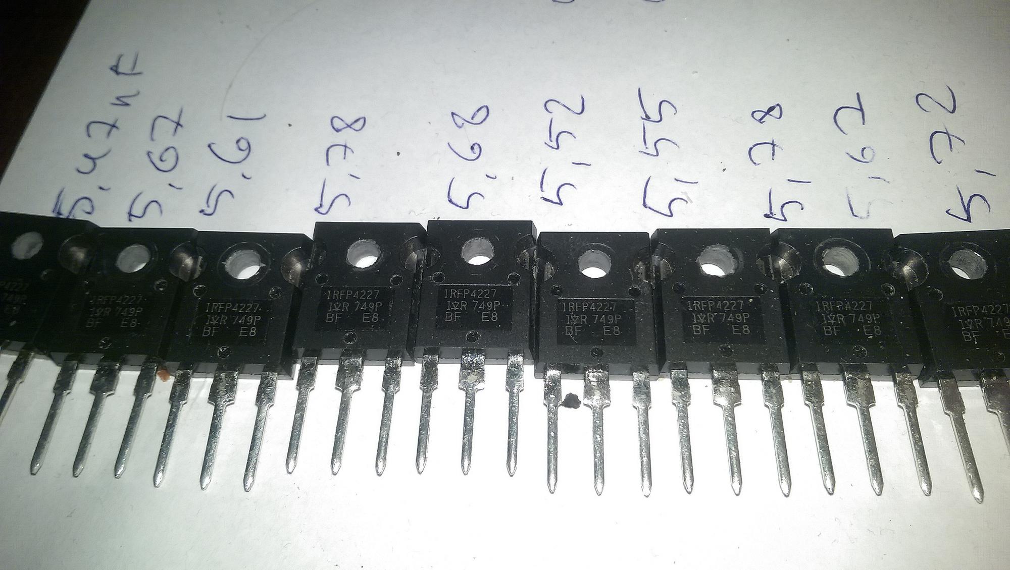

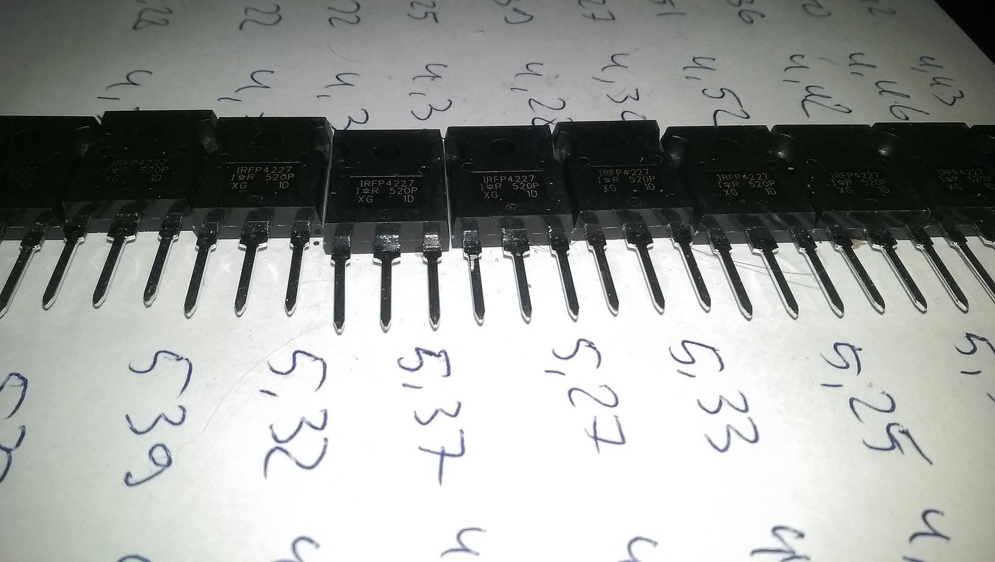

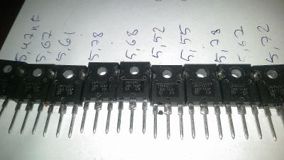

Да, есть еще новость. Китайцы прислали еще партию транзисторов, более похожих на оригинал, но все же от оригинала отличаются надписью и немного больше емкость затвора на них. Кто что думает, это тоже подделка?
Это партия кетая, (отверстия уже рассверлил под4 мм)
А вот оригиналы, на них надписи более ровные и толщина линий более равномерная.
Вопрос в чем первые снова подделка? Или все же оригинал?
Steel RAT
Конечно подделки. Обратите внимание на "плавающие" линии ног.
У оригинала ноги четко очерчены и одинакового размера.
Толщины ног и корпуса совпадают с даташитом?
RommT
Через мегаомный резистор проверьте их на напряжение пробоя сток-исток в закрытом состоянии, если будет меньше чем в даташите - то будут дохнуть. И по внутреннему сопротивлению можно проверить, но там не так критично.

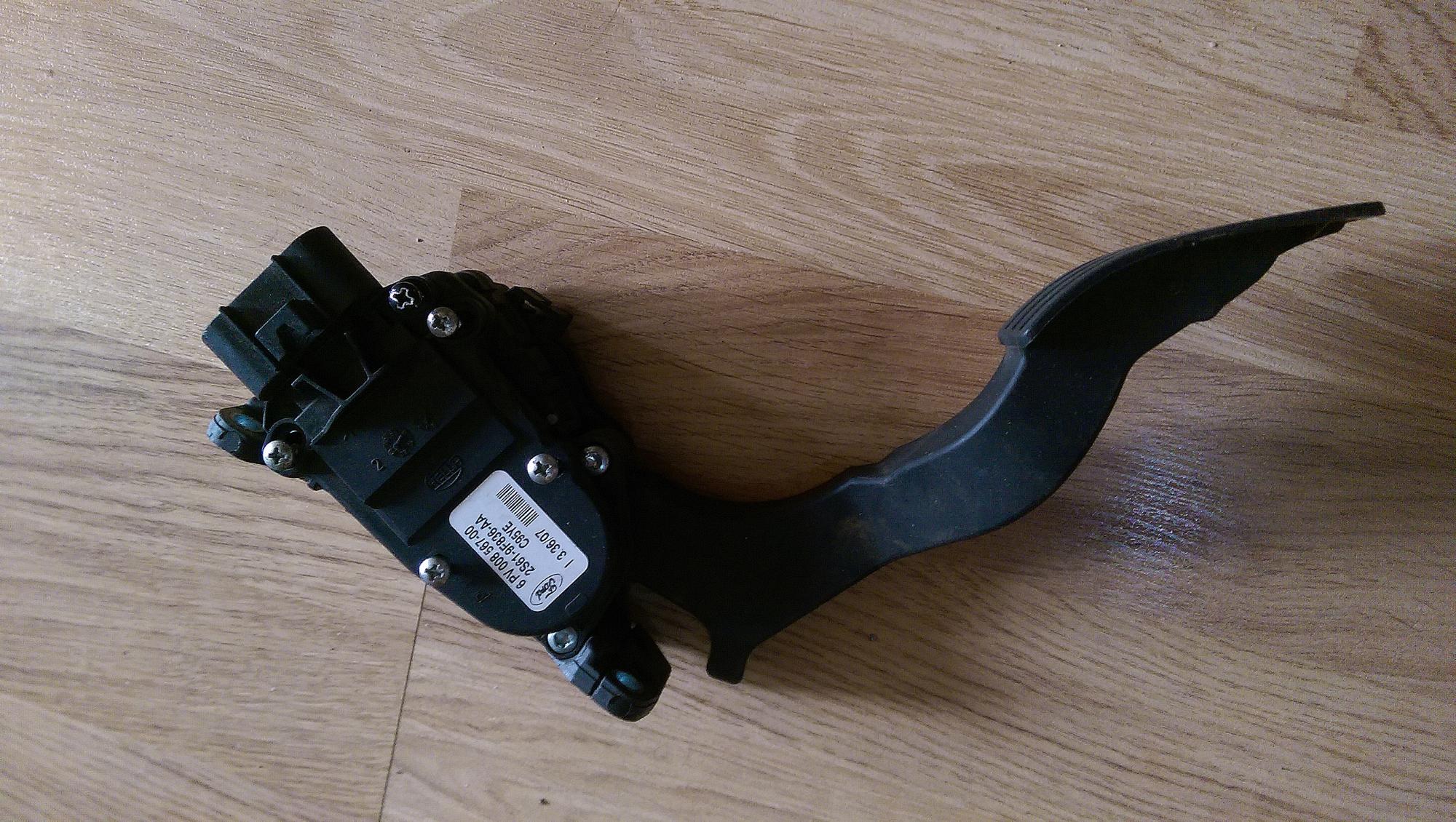

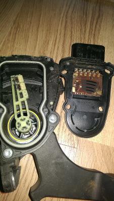

Потеплело, настало время продолжить проект. Ну чтож батареи перезимовали отлично, первая поездка около 5 км состоялась. После зимы без подзаряда!  Из новостей -подогнали мне педальку газа электронную от форда фьюжн, кто нибудь такие использовал на электротранспорте? Внутрянка на ней не совсем простой потенциомер.

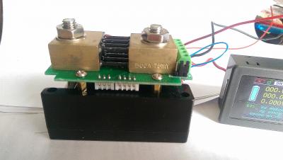

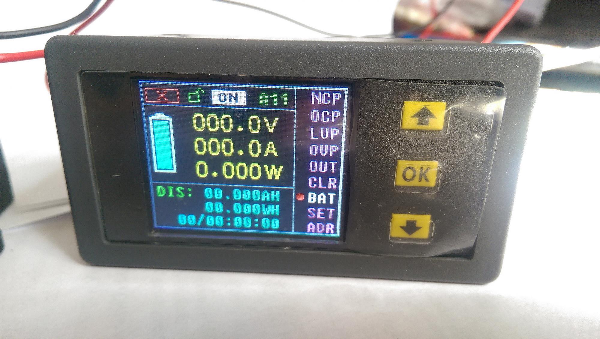

Пришел мне с али приборчик многофункциональный
big17
Приборчик хороший! Отписывайтесь, когда поставите.
Тоже такой же лежит (тоже с 500А шунтом) - ждет установки.
