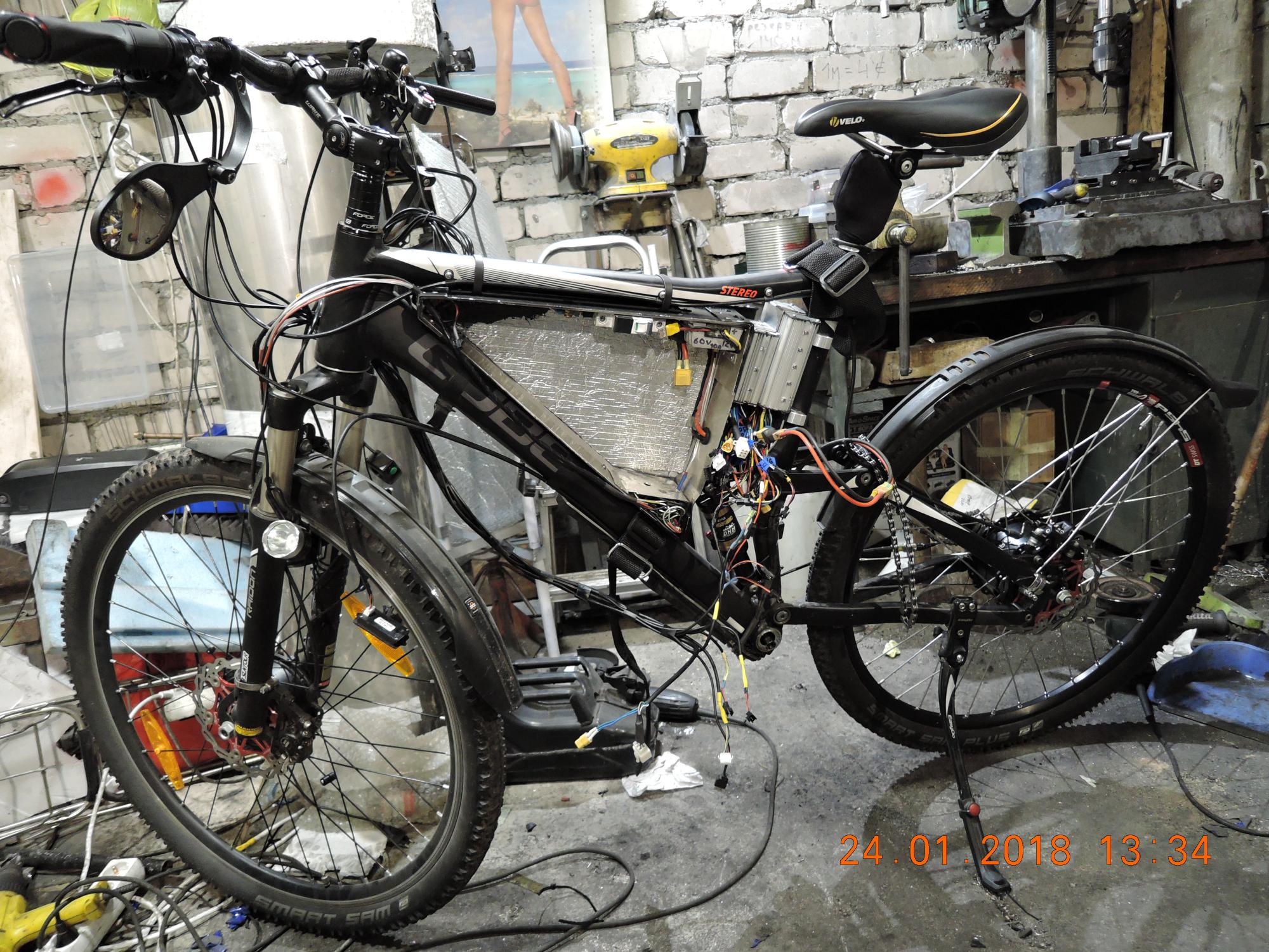

Вау! А это я и пропустил! :ah: А фото велика целиком было? Я пропустил чего то? 29, это сурово!
Не было пока, но видимо уже скоро будет. Краткие спеки в подписи.
Как-то так :
"Чёрная Молния 2WD" Bafang350W 7T (800W max) х Bafang750W 7T ( 4.0KW max Kelly KLS7212S + Чуп@сос ) ; акум 52V х 26Ah + доп.акум 52V х 12Ah + бустер 14.4V х 20Ah ,донор (рама Aluminium 7005) Cube Stereo 29" HPA Pro
   Мой полноприводный аппарат ,  вся инфа тут: https://electrotransport.ru/index.php?msg=1351578

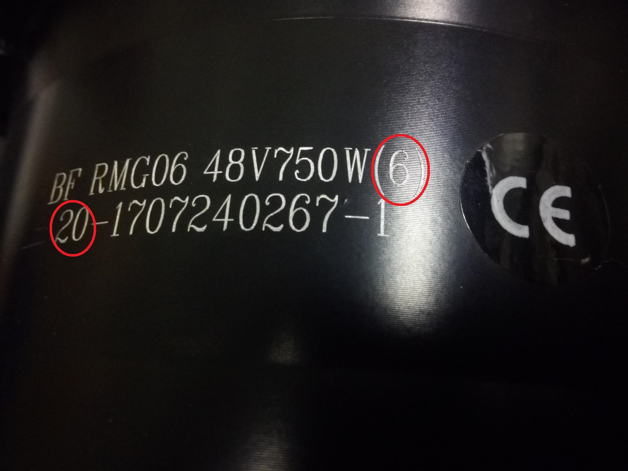

Здравствуйте. Кто-нибудь знает где приобрести такой мотор BF RMG06 48V750W (6)
20-1707240267-1. Имеется ввиду  с параметрами 20
(6). Я весь Али перекопал-не нашел.

Именно такой и покупал на Али, ссылку на продавца давал в этой теме, несколькими страницами выше.

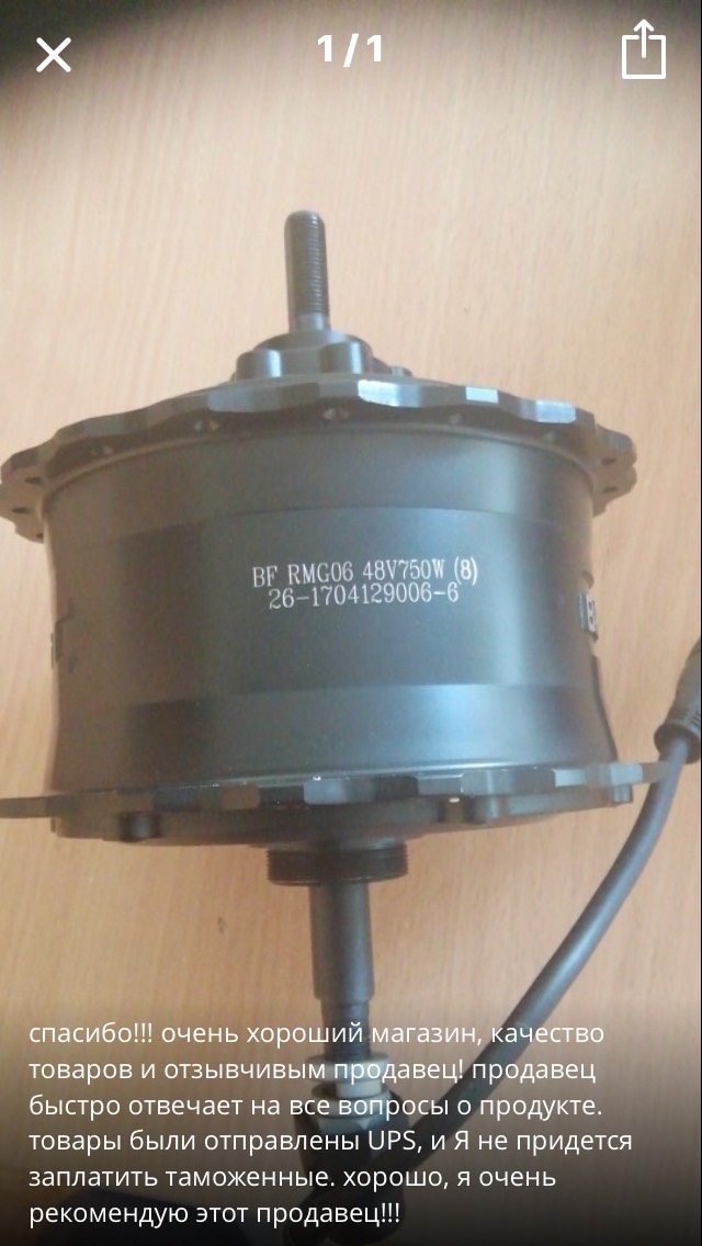

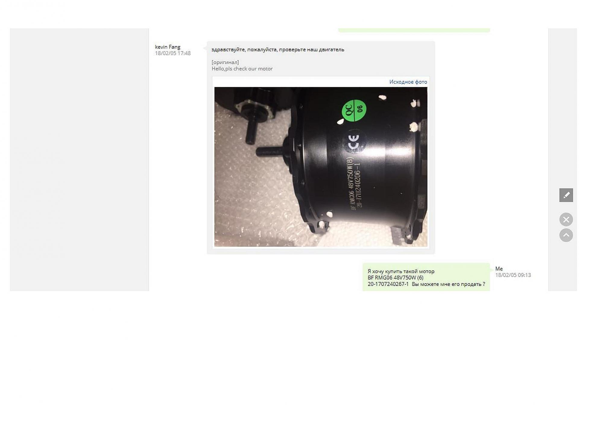

Я в курсе. Поэтому и спрашиваю, где можно купить? Мне ответили вот что продавцы.
На сколько им можно верить? Может рискнуть- заказать, а потом если вдруг пришлют не то, тогда продать. Я думаю, в России,  желающие купить найдутся.

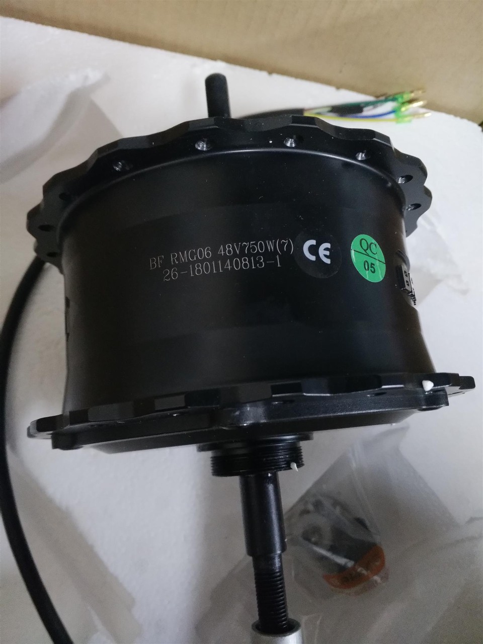

Да она, когда заказывал не знал что пришлют, прислали этот. Можно продавцу вопрос задать

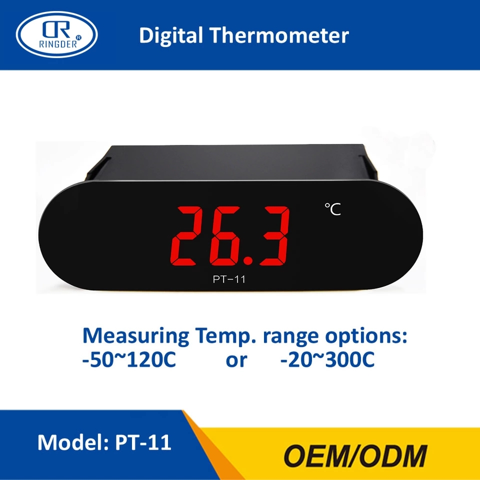

Я вот такой ставил- до 300°С, только выковырял сам датчик из гильзы. Правда брал я его за 7 евро, а не за 17...
http://s.aliexpress.com/BNJV7NzY
