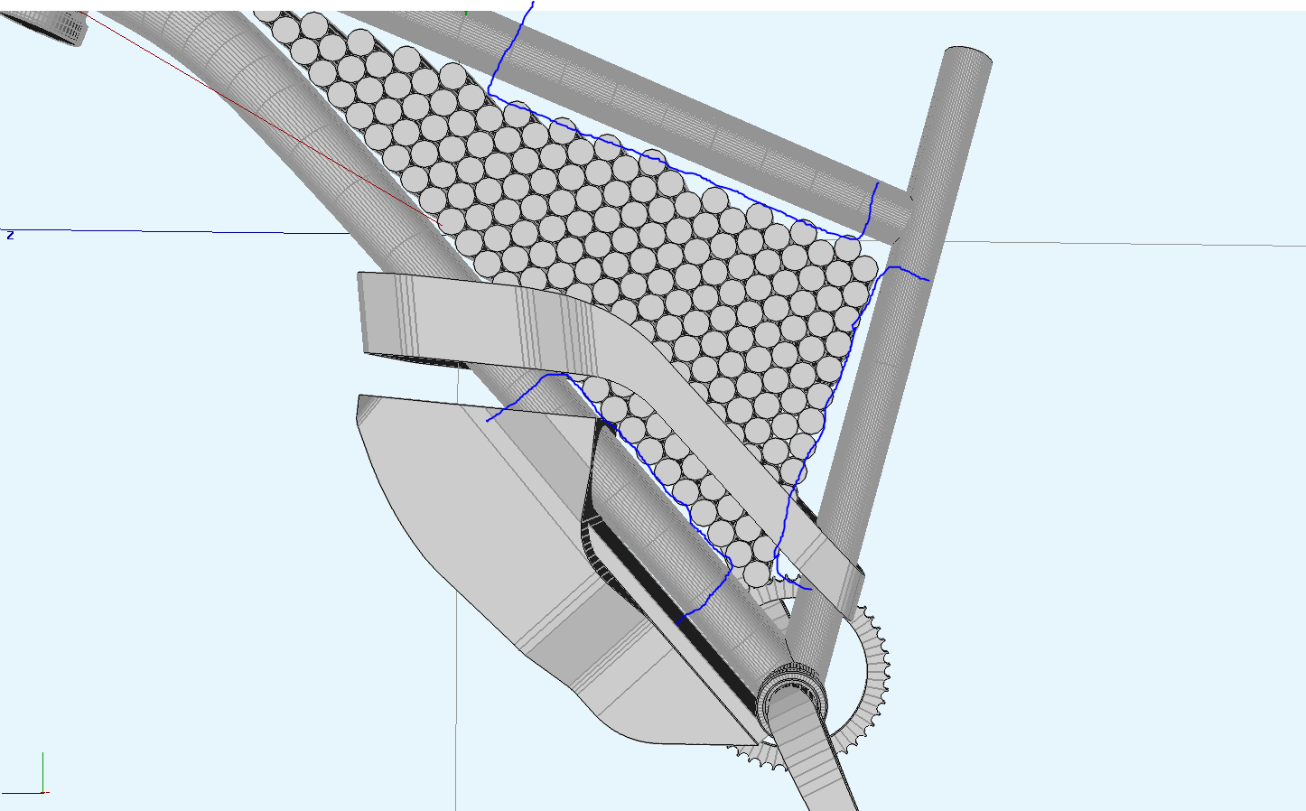

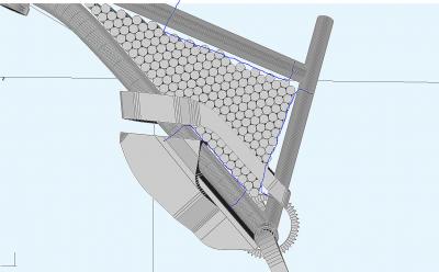

Немного обновлений.
Заказываю батарею, будет состоять из LG INR18650 MJ1
195 ячеек, 13 15, 48 вольтовая.
Начал активно продумывать дизайн, в течении недели нужно отпечатать прототип. Общие мысли вот такие
Это у нас коробок под контроллер, дисишку, проводку, плюс дополнительный упор для сумки с батареей.
Переименовал проект  :-)  теперь Specialized Epic Travel (оооочень важно  :laugh: )
m_denisov
[user]Torsus_SD[/user], на мой взгляд, на нижнюю ячейку около каретки нехилая такая нагрузка будет идти. Как вариант, перенести три элемента из нижнего заднего угла вперед или еще куда, чтобы давление распределить на две- три ячейки, другими словами закруглить нижний угол.
Мои видео:
Torsus_SD
Надо подумать. Вообще я планирую распределить нагрузку кучей ремней на сумке, амортизационным материалом и плоскими ложементами под батарею на раме, и само собой не зажимать ячейки в углу, пусть лучше висят
m_denisov
Что-то я упустил про то, что будет сумка.
Это ситуацию немного меняет в лучшую сторону, но идея затянуть ремни так, чтобы ткань сумки при амортизации на кочках не позволяла батарее биться о раму и не позволяла ей смещаться в поворотах, на мой взгляд, сложно реализуема. Если говорить про сумку, то для жесткости конструкции в нее проситься каркас, как минимум позволяющий дополнительно зафиксировать батарею, если конечно сумка не будет плотно, условно как термоусадка, обтягивать батарею.
Мои видео:
Torsus_SD
Не, там должно быть так - батарея будет приведена к форме отверстия в раме приклеенными по контуру резиновыми отпечатанными прокладками. По бокам защищена текстолитовыми панелями. все это хозяйство затянуть в термоусадку и запихнуто в сумку . Сумка плотно впихивается в раму, в которой есть ответные плоские элементы - должна сидеть сразу туго. Потом ремни затягиваются по периметру батареи за раму, и в конце монтируется корпусок под электронику
m_denisov
Тогда надёжность сомнений не вызывает. Но вопрос давления на угловую ячейку возвращается.
Мои видео:
Torsus_SD
так это, на нее упор не надо делать и усе.
Как то так полагаю
m_denisov
так вроде нормуль
Мои видео:
