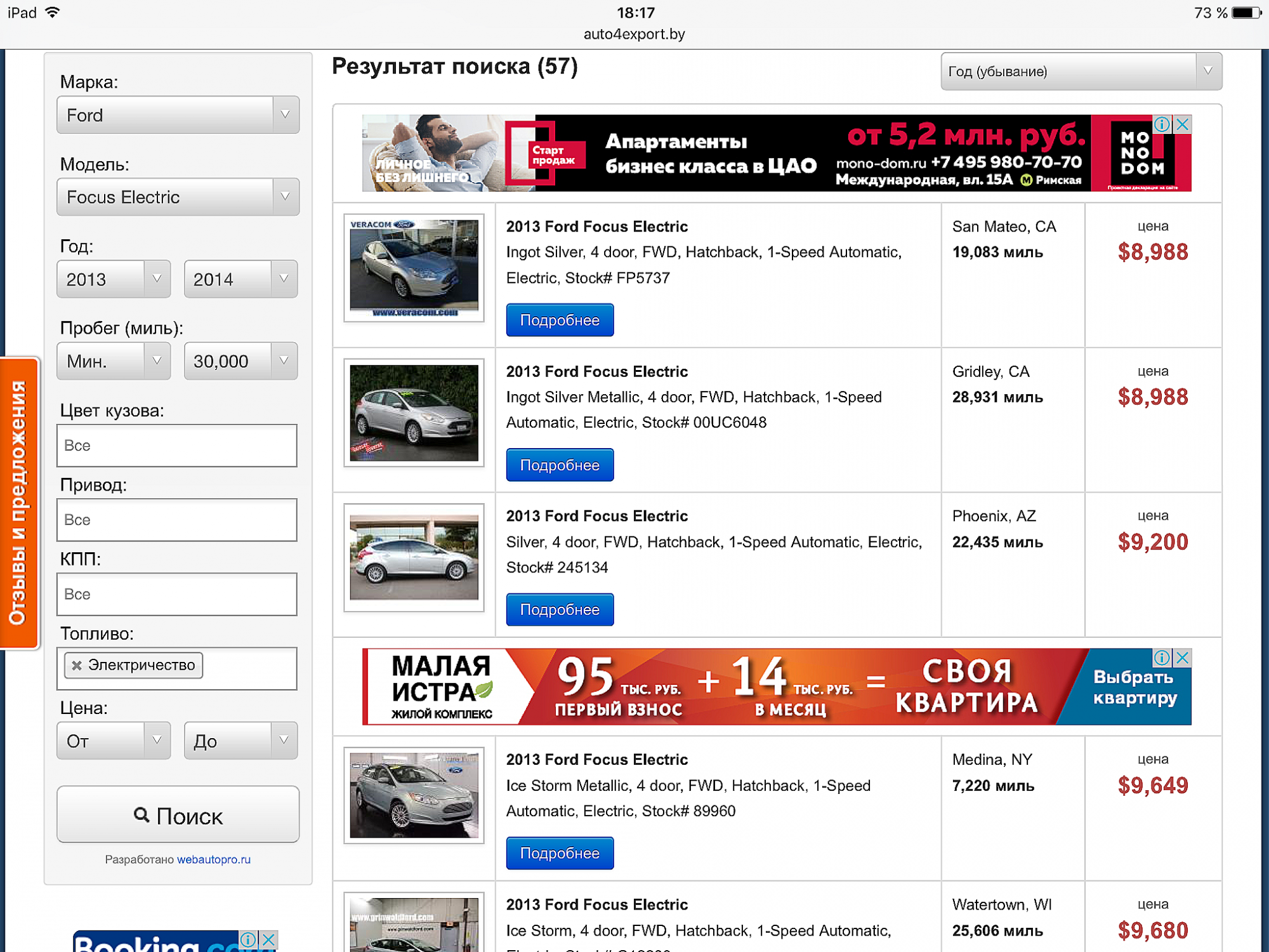

Цитата
Можно Фокус из США или Европы (версия все равно американская) от 1.450.000р. Либо Ниссан Лиф. Бюджет в зависимости от комплектации и года выпуска лучше это от 2013г.в. AZEO цена вопроса 1.250.000р. Можно Смарт рассмотреть или Фиат 500е. Все зависит от бюджета и требования.
Спасибо
1. Если машина стоит там примерно 600 тр, смотри аттач, то как до 1450 доросли, покажите пож. математику.
2. Про батареи Вы ничего не пишете
3. Давайте так же рассмотрим смарт.
