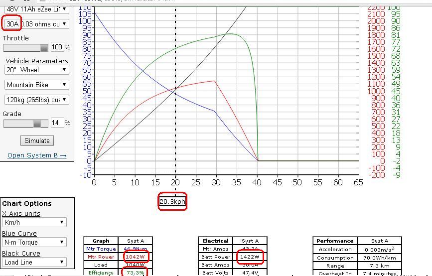

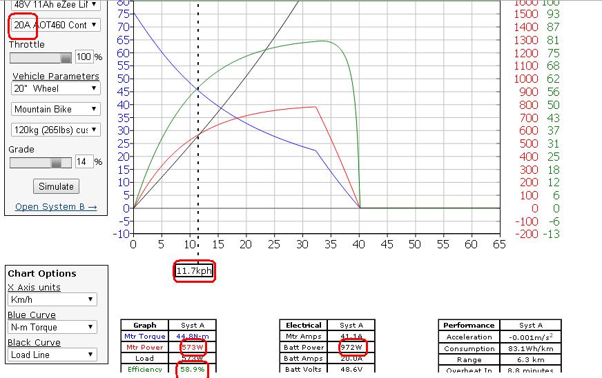

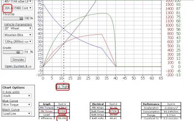

Я убедился что есть смысл эксперементировать с напряжением и с переходом на 48В получил почти 10% прироста КПД и более чем в полтора раза большую скорость на 14% уклоне, и вот буквально  сегодня понял что для моего двигателя 18А это ошибка, даже 20А гораздо хуже по всем показателям чем 30А.
Вот на этих диаграммах при 20А на уклоне 14% скорость только 11,5 км/час, КПД 59% и на нагрев мотора идет 400Вт, в то время как при 30А на уклоне 14% уже 20,5км/час, КПД 73% и на нагрев идет всего 380Вт -даже меньше!
Я уже приблизился к оптимальному напряжению и току для моего конфига и поэтому есть смысл перебирать варианты :)
На своих самых первоначальных 36В и 15А я бы полз в 14% уклон на 6 км/час ( в 3 раза медленнее) и на нагрев шло бы  280Вт. Сейчас на 48В и 18А иду на 11,5км/час (терпимо) и нагревом 360Вт. Если перейду на 48В и 30А будет 21км/час с нагревом 380Вт (мелочь для такой скорости).
Максималка будет 36км/час - честно говорю для меня это даже много, меня бы устойчивые 29-31км/час вполне устроили бы.
