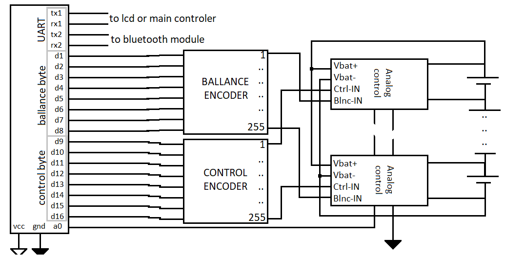

« Ответ #16 : 28 Апр 2017 в 16:36 »
, господин уважаемый,  я таки имею шо вам сказать,  вот мои соображения,  ардуинка весчь реально хорошая,  но у неё есть пределы,  самая крутая мега имеет 54 цифровых пина и 15 аналоговых,  то есть просто так безразмерную бмс сделать не выйдет,  или до 48 ячеек,  так как надо ещё несколько пинов для сообщения по юарту с экраном,  центральным контроллером, блютуз модулем или ещё чем то,  но не стоит огорчаться,  можно вполне спокойно использовать 8 цифровых пинов в качестве битов,  по есть один байт, + 1 аналоговый пин для считывания напряжения,  можно сделать плату-энкодер,  то есть допустим на 8ми пинах у нас такая картина 00011011 и энкодер пускает на аналоговый пин напряжение 27ой ячейки,  таким образом максимальное количество ячеек это 8 бит то есть 255. Думаю мысль ясна,  для балансировки можно использовать ещё 8 бит,  которые через такой же энкодер преобразуются в номер ячейки,  и подает сигнал модулю балансировки и он начинает балансировать эту ячейку,  на каждую банку один модуль балансировки и один считывания,  но их можно обьеденить,  таким образом используя 16 цифовых и 1 аналоговый пин можно балансировать и следить за 255 ячеййкками,  стоит добавит 1 бит и уже 511.
Вот и выходит что одной ардуино мега можно контролить 1 048 575 ячеек,  только успевай балансировочно-контрольные модули делать,  и ещё 14 пинов останется на связь и открытие-закрытие разррядно-зарядных фетов.
Как вам такая идея?
Я могу написать код,  сделать энкодеры и разряд-заряд, но вот с модулями у меня проблемка,  если сможете сделать схему одного такого модуля то считайте что опен соурсовая безразмерная настраиваемая под разные химии бмс у нас в кармане,  и не надо никаких 300к.
« Последнее редактирование: 28 Апр 2017 в 16:42 от Zapa3a »

« Ответ #17 : 28 Апр 2017 в 18:25 »
Вот примерно так я это представляю, не хватает только разрядно-зарядных ключей
