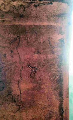

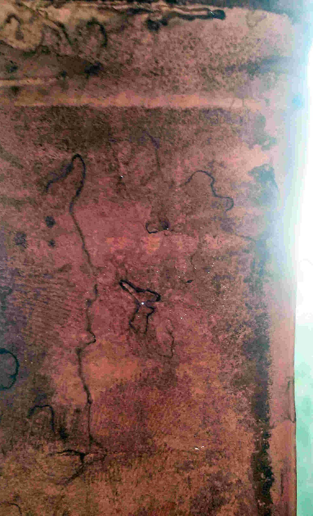

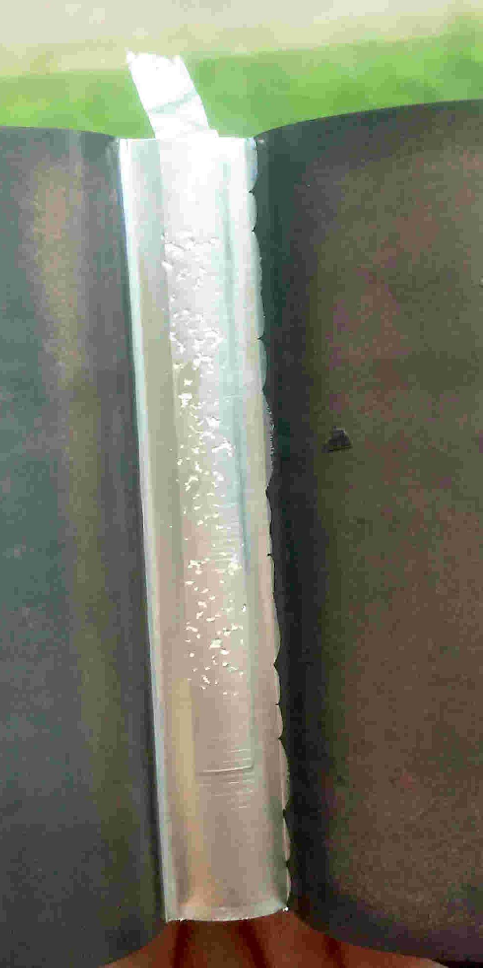

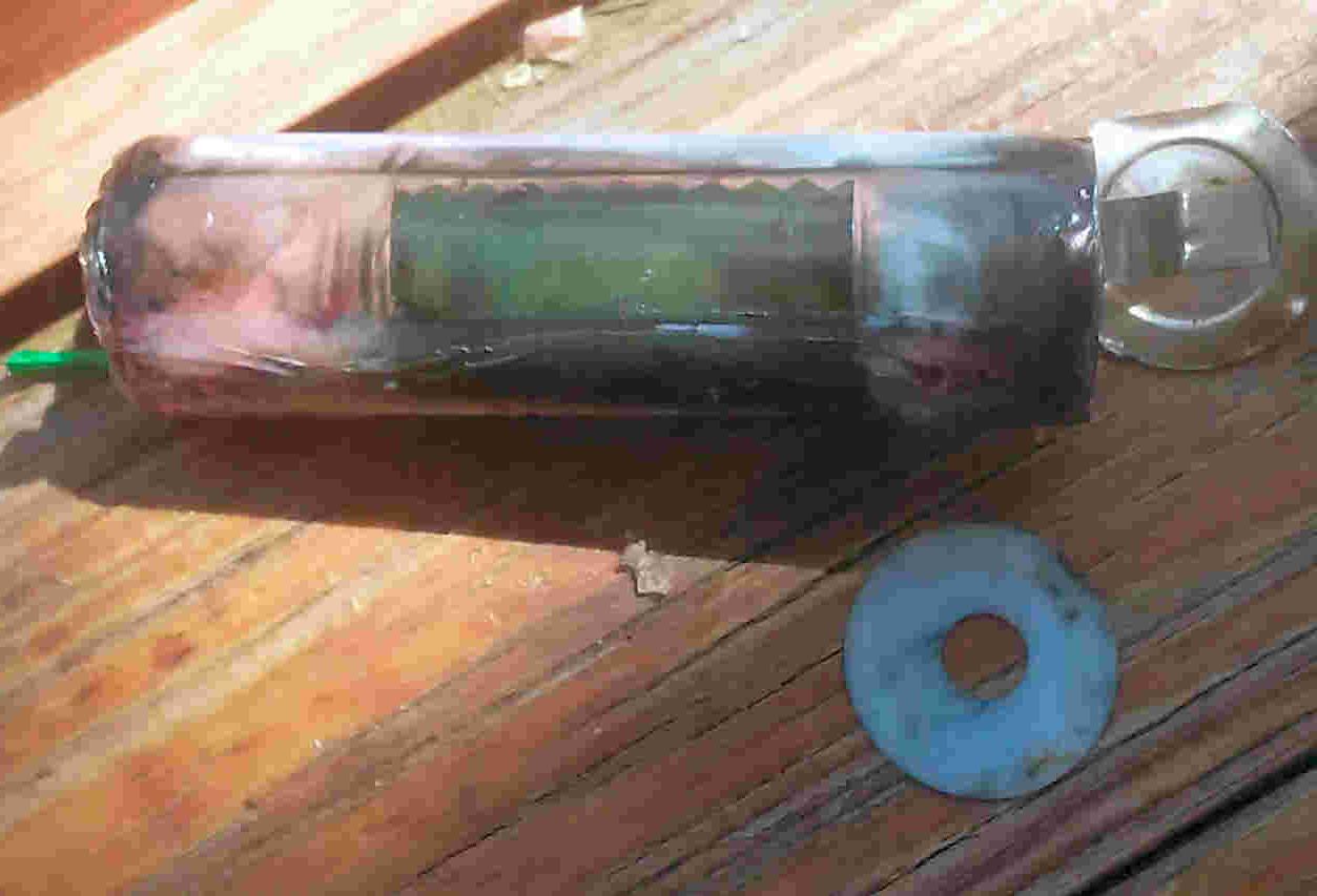

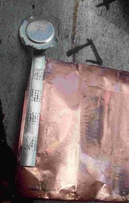

Lexxre
Раскочал банку - похоже при глубоком 0 электролит раслаевается и уходит от структуры катода, хадвей перестал булькать при глубоком разряде 0,001 в. Клин клином выбивают- фосфат нельзя заряжать при отрицательных температурах - заряд 3 А при -40, меньше не риагировала- тоесть при 1 ампере ничего не происходило более 24 часов, теперь забулькал при тряске. Форматирование возможно в домашних условиях железофосфата, параметры батареи конечно смазались, поциклирую отпишусь.
Ура товарищи :-)
Lexxre
Продолжаем эксплуатировать в бесперебойнике востановленную сборку из 4 шт. хадвеев уже год. Параметры по внутреннему сопутствующему после востановления упали в 2,5 раза (около 10 мОм). Токи батарея отдает (иногда используется сборка - качаю колеса, цементирую в графите железки, нагрузку цепляю). После востановления присутствует саморазряд в сборке около 1 мА.
Итого 4 банки востановлены с изменением химии, 2 востановлены и исправны, 2 не востановились морозятся дальше, ждут своего часа.
Lexxre
На примере другой элемент после востановления имел сильный саморазряд (при этом нагревался до 40 градусов при саморазряде) - но заряжался , отдовал хорошие токи при КЗ.
Пытался черезмерными токами заряда (и охлождая элемент) отжеч дентриды.
Дентриды оставили дырки в катоде. Саморазряд немного снизился.
