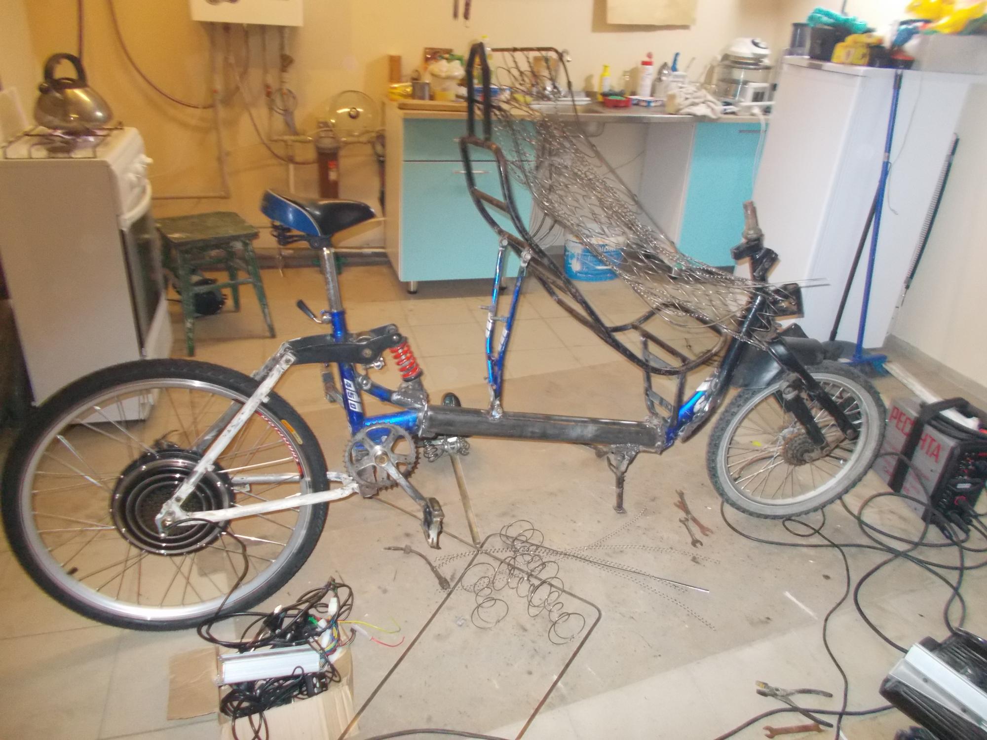

центор тяжести высоко. если сидушку приладить на раму, думаю лучше будет. имхо.
2х1кВт,48в 20а/ч
Цуриков
 в лигерадах не понимаю, но крокодил из шины классный :hello:
Центр тяжести, да, лучше занижать.
И ногами будет удобней доставать до земли - это важно.
Но...смотрим на фотки.
Опуская кресло, уменьшаем место для коленок пассажира. Для ЛЖФ тоже будет меньше места.
Я бы сделал кресло более вертикальным, особенно в районе плеч.
Все равно шея будет вертикальной, ей так удобнее, если нет подголовника.
А то, вместо снижения нагрузок на шейный отдел - получим их увеличение, что не айс.   ;-)

:-) Именно этим собираюсь заняться,т.к. любитель расслабиться и немного релакснуть! Но пока одно только напряжение от езды на нём :bn:.На каждой кочке очко жим-жим и равновесие держать тяжело. Хочу добиться именно супер комфорта,чтобы пейзажи проплывали мимо и мысли текли как спокойная река. Собственно был сильно вдохновлён путешествиями FASr7, трансконтинентальным переходом CLAW , других и поэтому захотелось зделать что-то себе :dance:

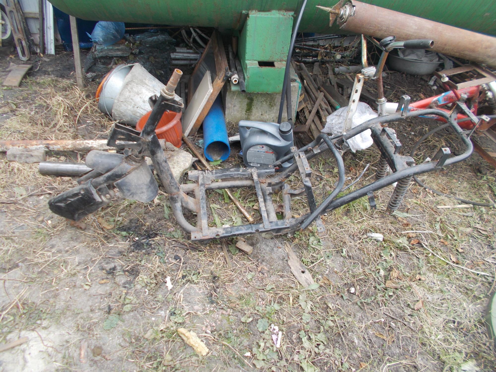

Сегодня ещё катался на педалях,уже намного уверенней и форму сидушки изменил,стало удобнее.Но с амортизацией беда,поэтому достал раму со скутера и хочу приспособить переднюю рычажную вилку.

 :-)Сварочная вакханалия продолжается! Короче,отрезал я весь перед и приварил передок от скутера ,кстати по весу почти так-же осталось, скутер-то маленький был. Боялся что будет жёстко,но,когда сел,обрадовало, рычажная подвеска оказалась очень мягкой,с большим ходом(придётся чуть переделать,20-е колесо достаёт до крыла). Так-же затеял сделать супер-мягкий матрас из пружин от старого матраса.
Пришёл комплект с мотор-колесом 1-квт,48в.Хотел запустить его от аккумулятора 36в,неполучилось,индикатор показывает разряженую батарею.Жду теперь свой аккумулятор 48в40а\ч.

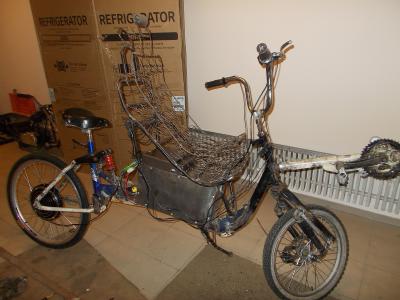

Над пружинным матрасом пришлось потрудится,усилил нижние пружины,сделал двойные,иначе они продавливались.Релакс-матрас готов к испытаниям.Теперь изучаю как проложить цепь до заднего колеса.
новая жизнь
Электрохомяк

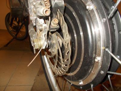

Процес создания продолжается :-) не спеша. Пришлось многое переделать.Установил мотор-колесо,приварил железный ящик для АКБ толщиной 1,5 мм, сидение стало ещё немного выше.Долго пришлось колдовать над тормозами,но в конце концов сделал крепление из кассетных звездочек, паралельно пружинам на переднюю подвеску поставил пару мебельных газовых амортизаторов ценой всего по 60р,посмотрю,как будут себя вести.над АКБ расположились контроллер,зарядка и DC-DC.
Учёл замечания и усилил раму в слабых местах. И вчера...(приятный момент) прокатился по гаражу B-),всё работает! Полевые испытания провести пока не могу,т.к. завалило всё снегом,поэтому шлифовать и красить пока не хочу,вдруг опять придется всё переделать.
