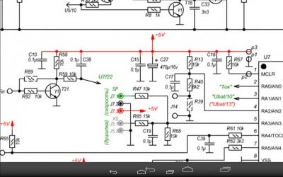

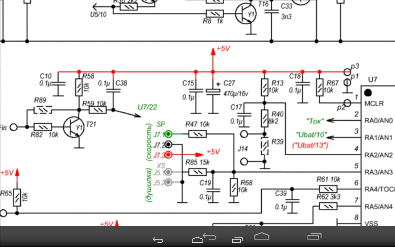

Samohod55
В цепи ручки,вижу только душилку
