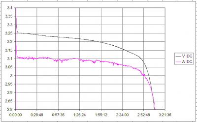

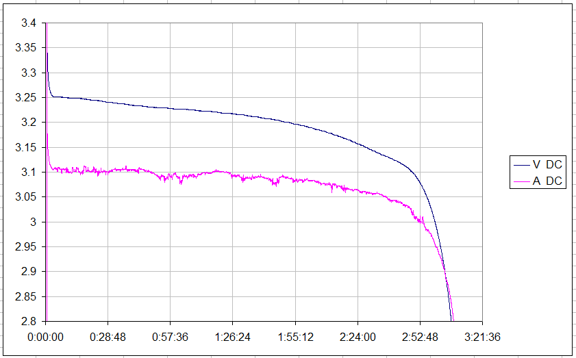

[user]yaredik[/user], ну без амперметра в любом случае делать нечего. А тестер у вас - это что? Мультиметр? В нем разве нет режима измерения тока? Если есть милливольтметр, но нет амперметра, можно сделать шунт из медного провода на несколько миллиом,
рассчитав его сопротивление по формуле.
Вообще советую обзавестись амперметром, вещь полезная. Даже китайский клон 838 за 150 рублей лучше, чем ничего.
[user]fondrosel[/user], лампочка все равно лучше. Ток ровнее, несколько повышеает точность для такого колхозного метода.
Как пример разряда на лампочки:
Гуляния тока из-за не очень хорошего контакта в бананах в мультиметре.
