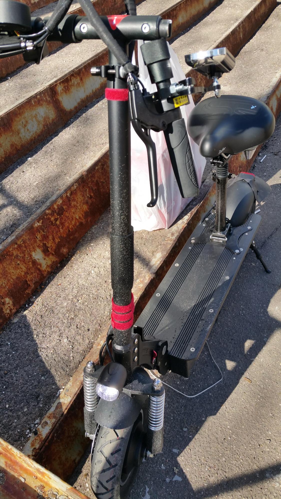

AQIHO Double drive plus-купил у rusamokat.ru
сиденье в комплект не входило.
Вес  28,200 кг. без сиденья + 2.120 кг. сиденье с крепежом,
итого-30, 320 кг.

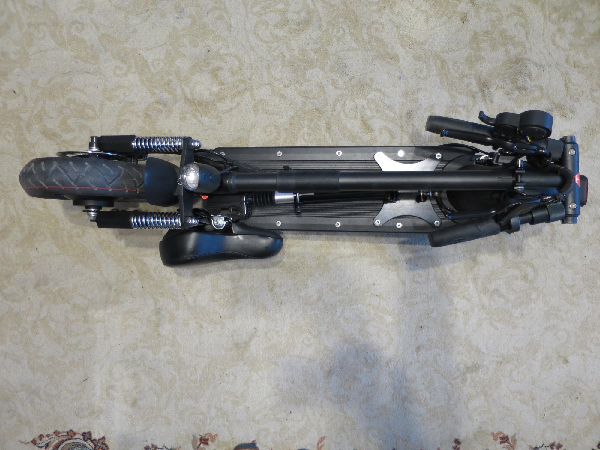

Вид самоката, внутренности и т.д.
Скрытый текст

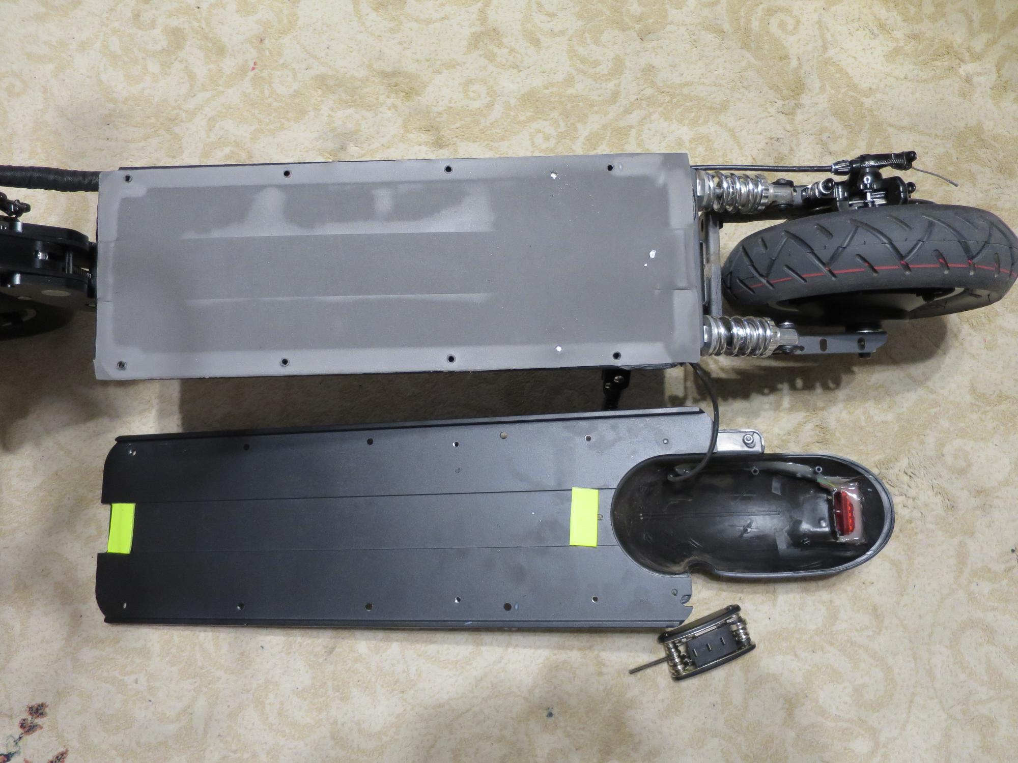

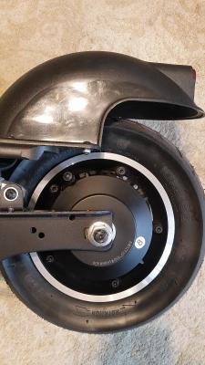

каждое колесо 950 ватт.

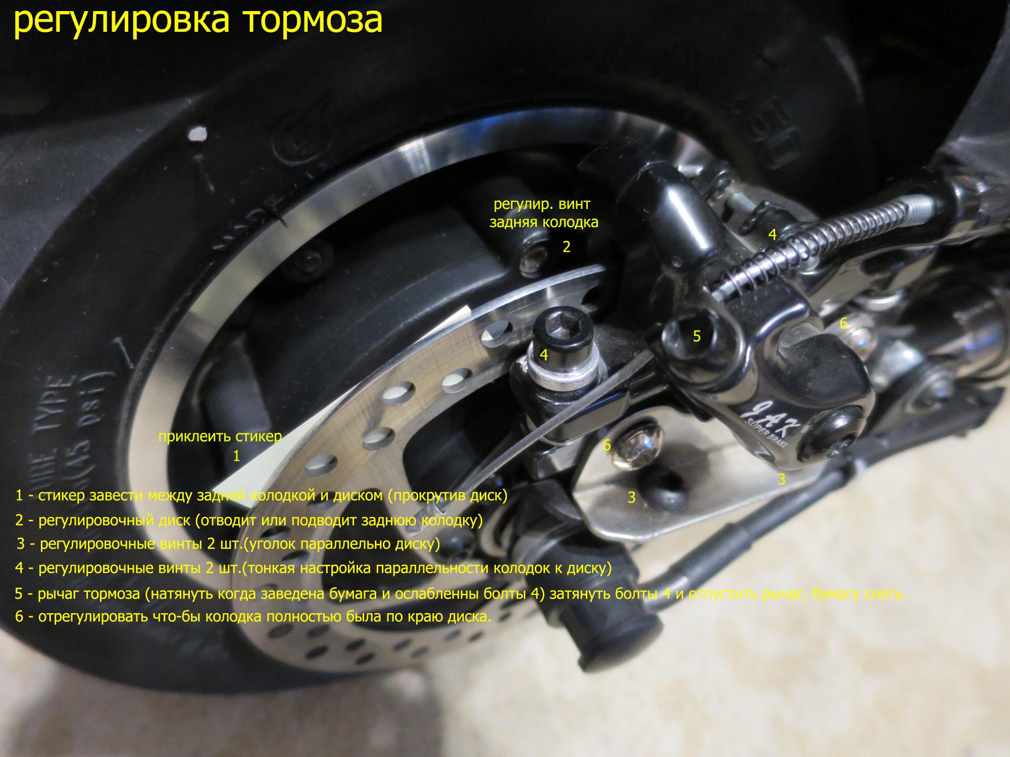

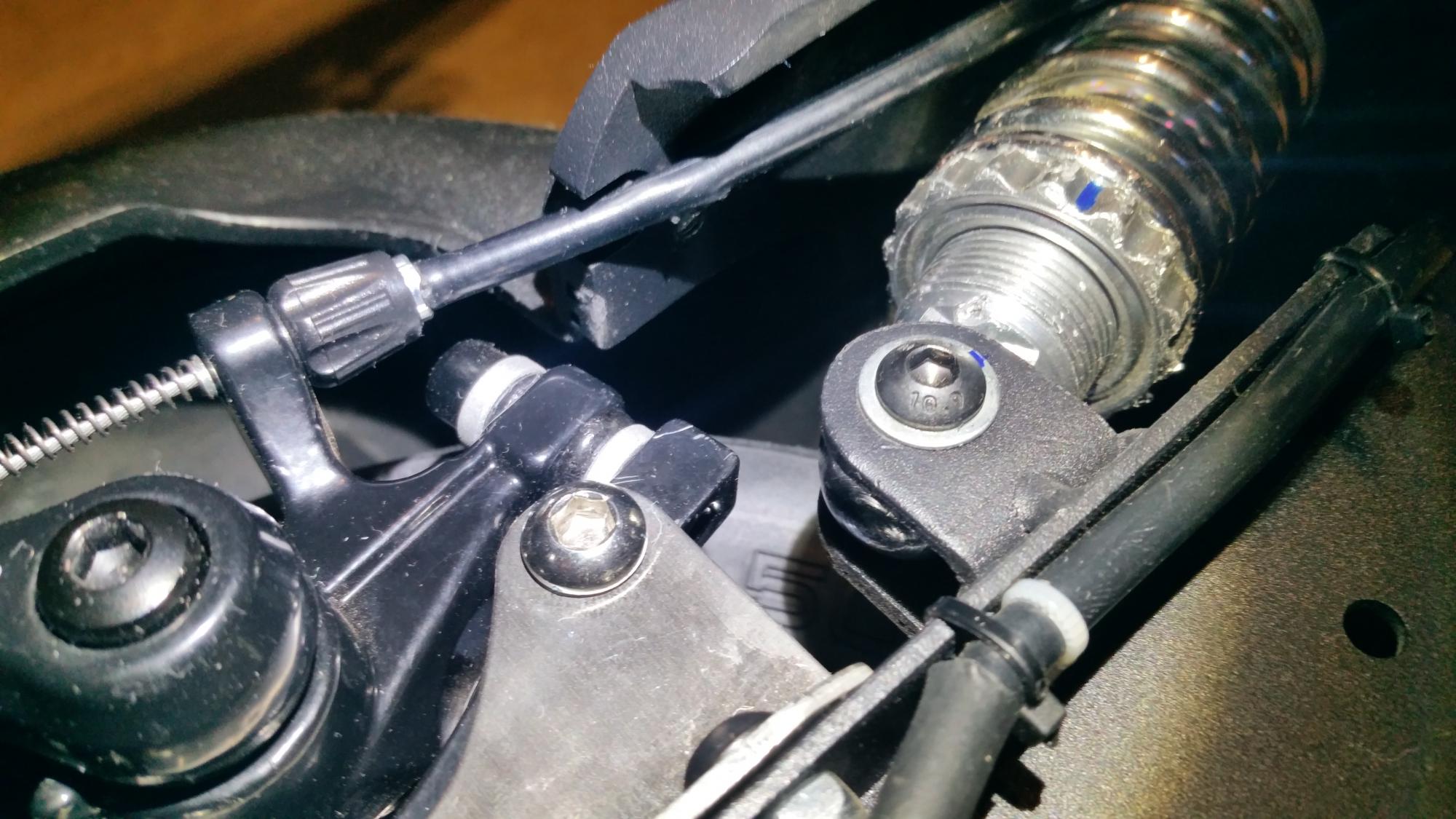

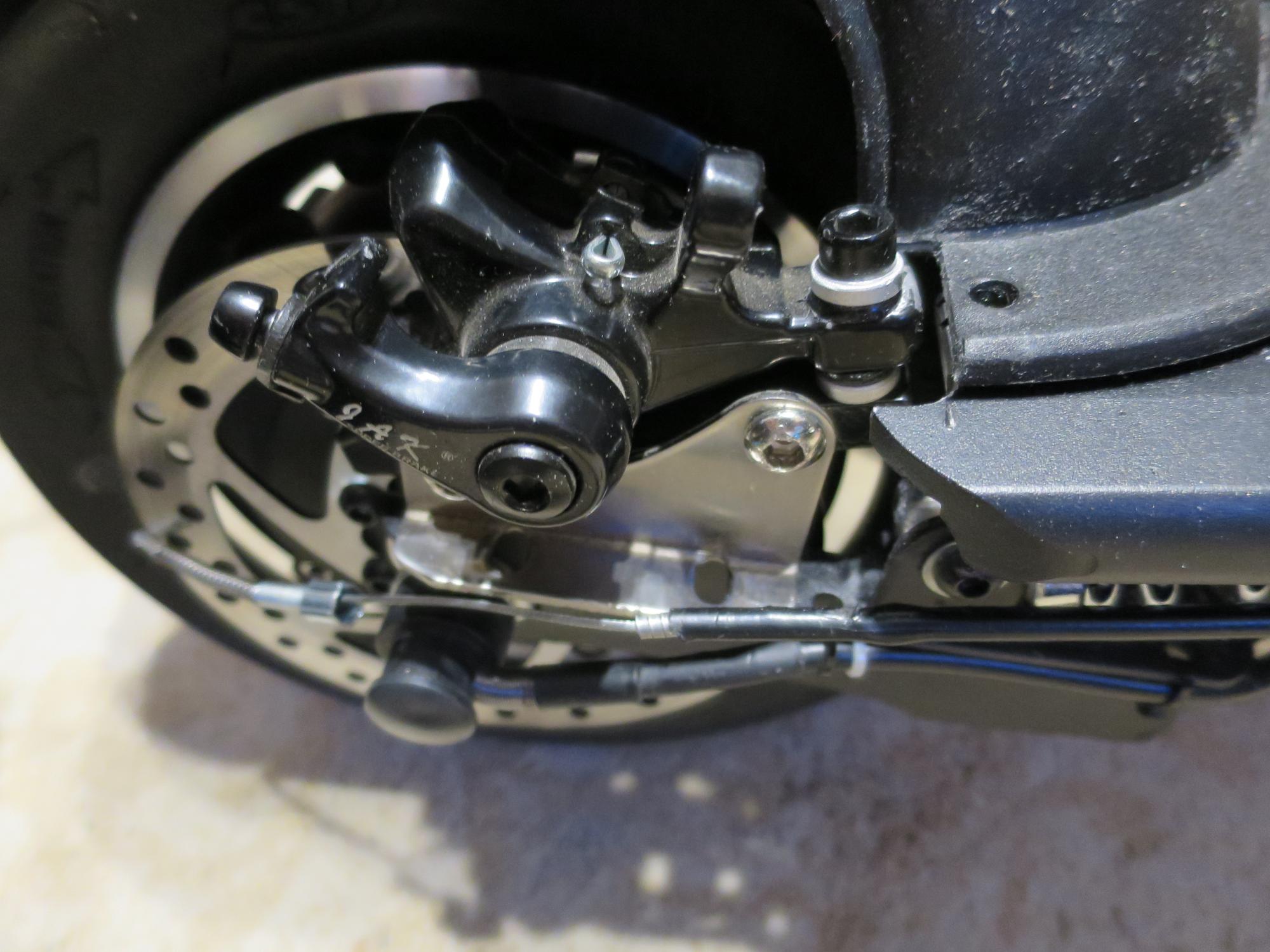

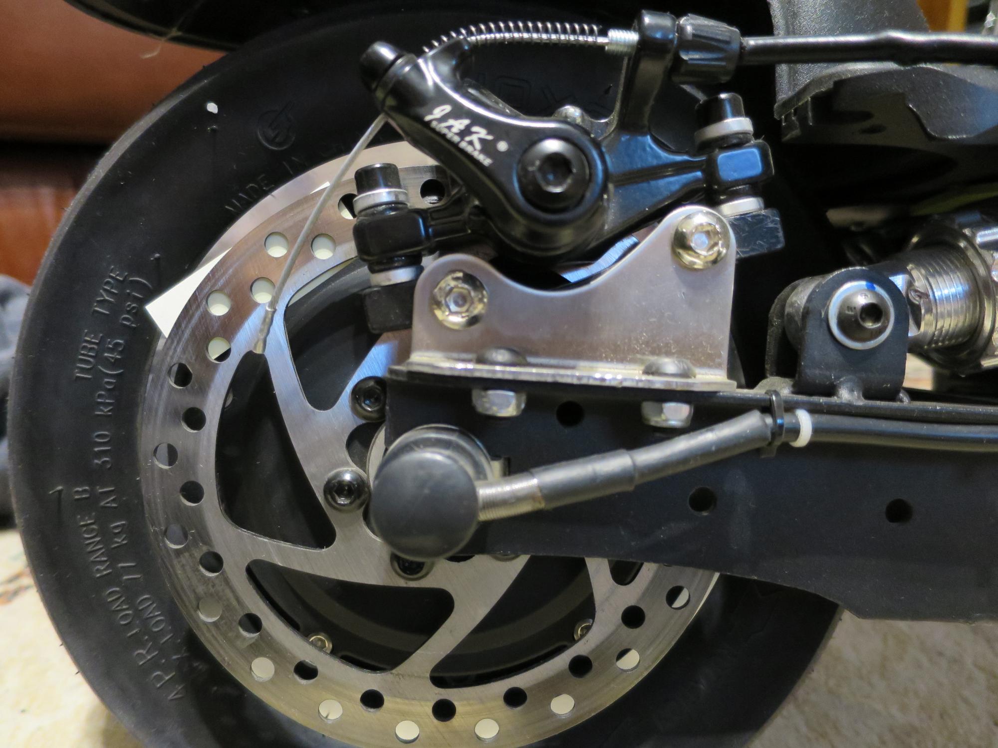

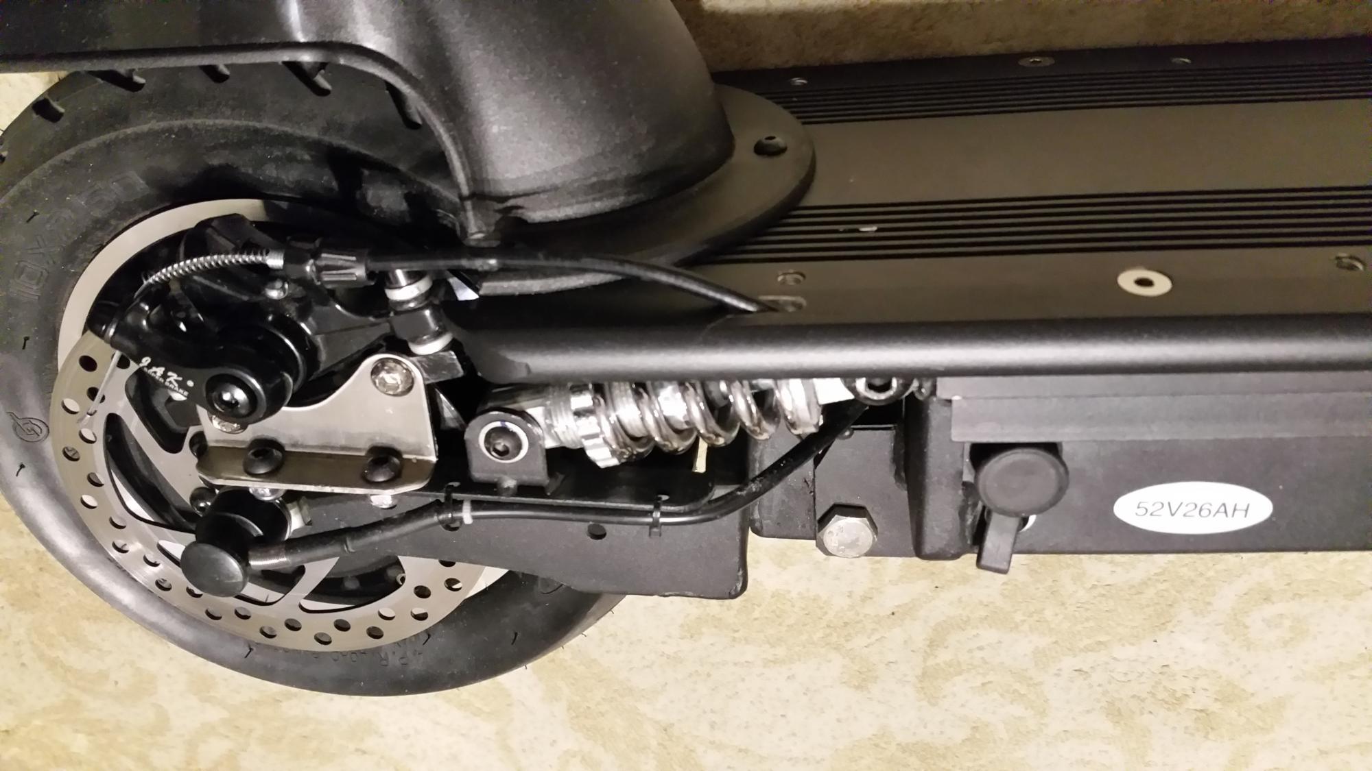

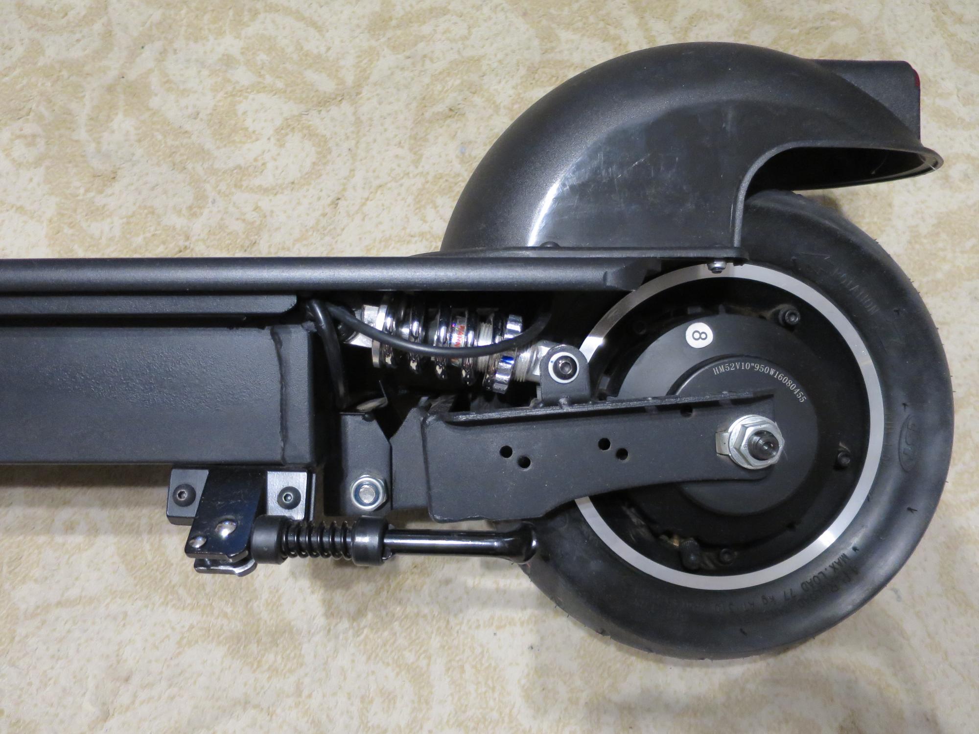

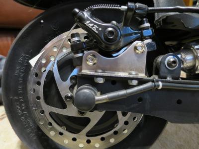

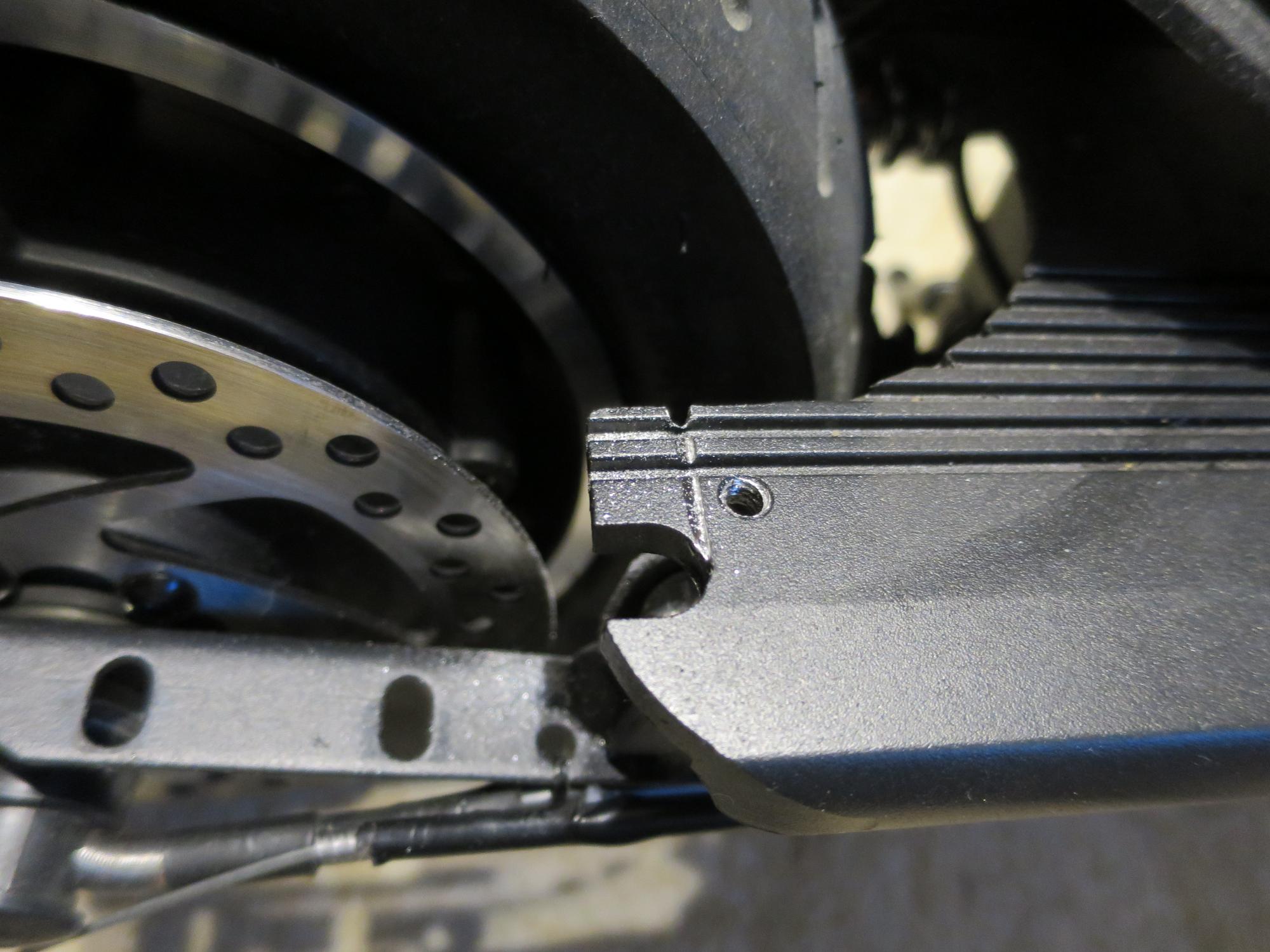

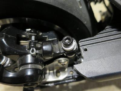

задний тормоз-при амортизации задний тормоз ударяет в деку, даже при небольших кочках.
удар приходится на болт регулировки и деки где трос ручника (на фото видно потертость).

тормоза пришлось регулировать.

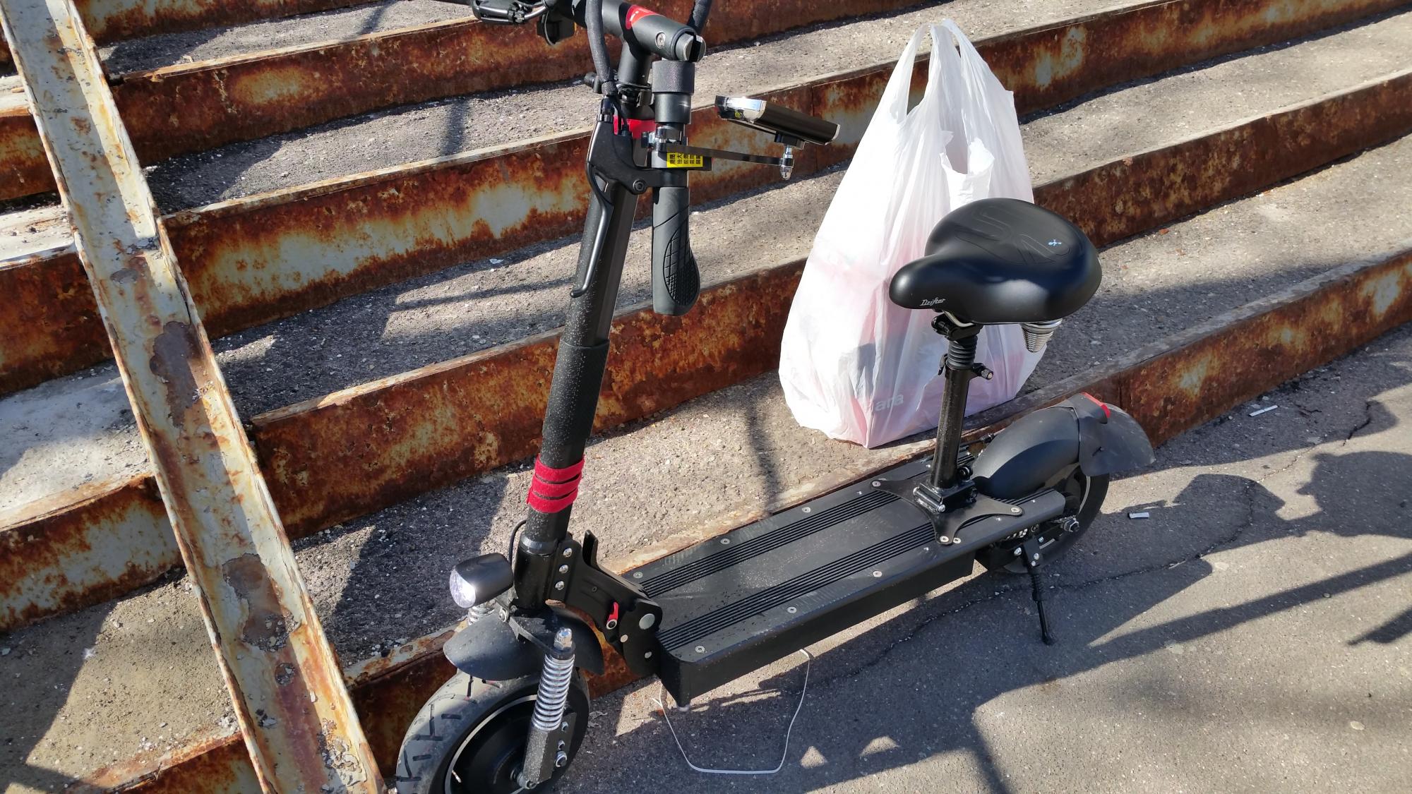

Сегодня  26.03.2017г. проехал 17 км . Ехал агрессивно на двух моторах. временами выше 70 км\ч ( на родном спидометре ) точно скорость заметить тяжело (ехал без очков и по дороге , следил за ситуацией, а не за скоростью) Колеса перед поездкой подкачал до 3 Атм.-накат хороший, но жестковато.
От рекуперации двойственное ощущение.
1 очень хорошо тормозит ( резковато ) для снижения скорости на не значительное значение. надо кратковременно нажимать, при этом тормозит рывком ( не очень приятно )
То есть кнопку рекуперации надо выносить отдельно , а не на тормоз.
Рекуперация так хорошо тормозит , что за 17 км даже не использовал колодки.

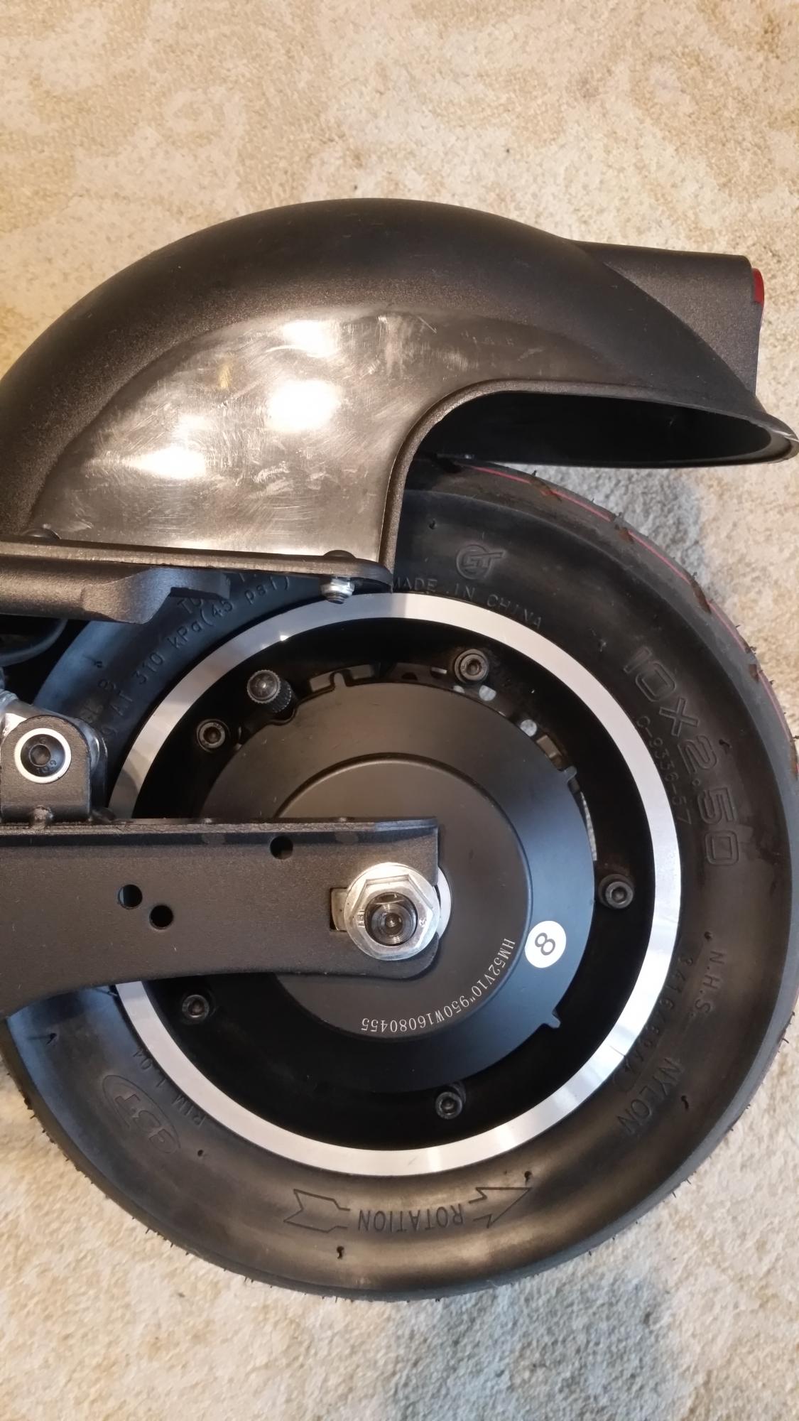

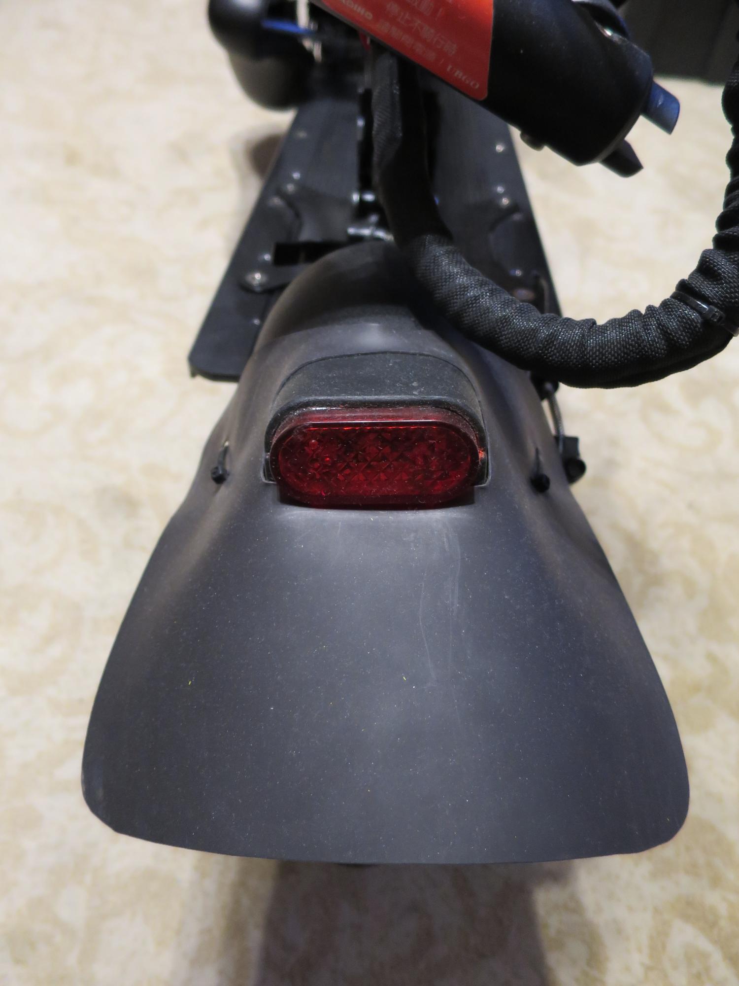

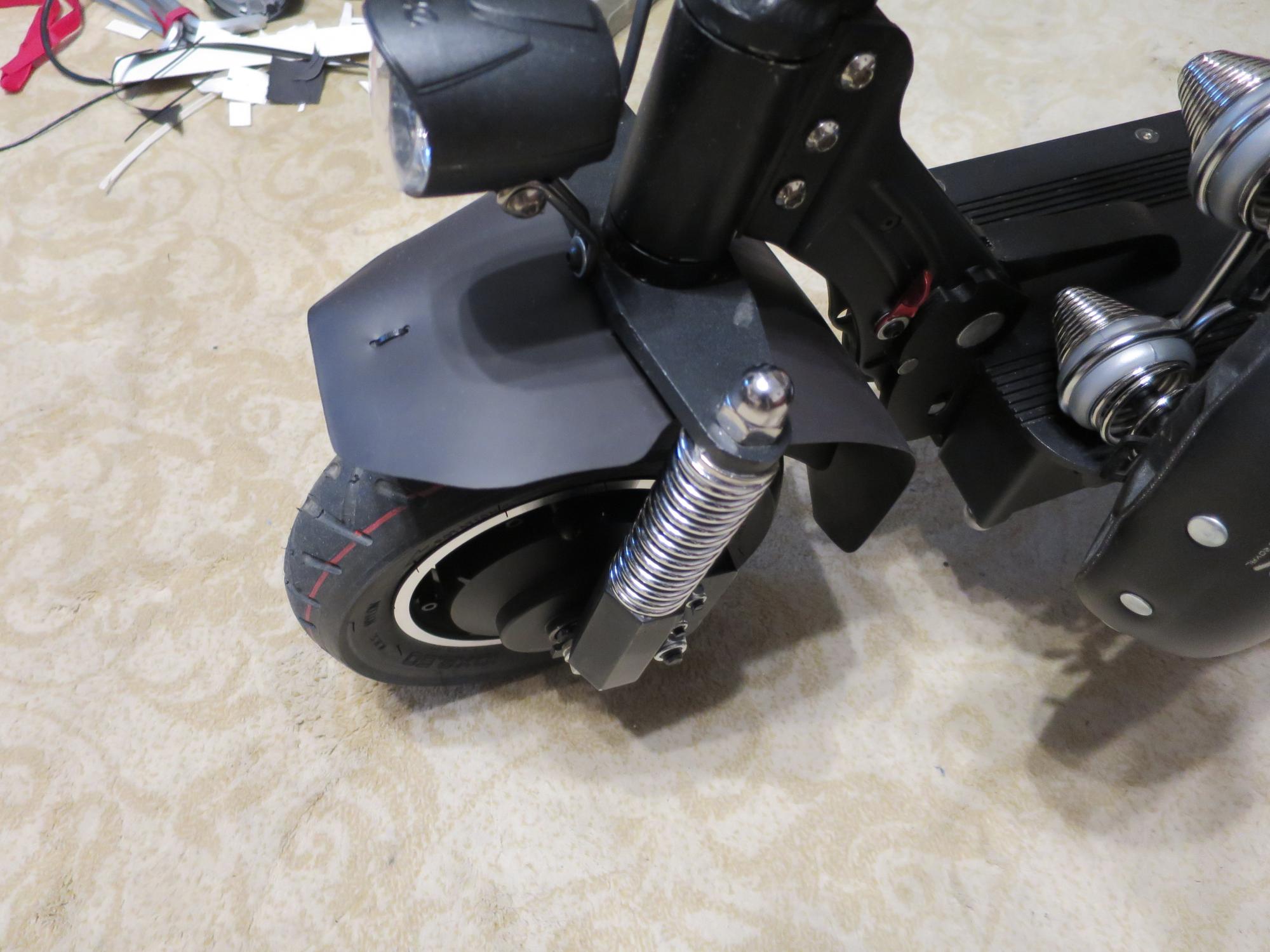

Нужен брызговик на переднее крыло. Брызги летят вовсю.  Задний справляется хорошо ( установил широкий )
Скрытый текст
Видно как грязь летела, рулевая и подседельные стойки в грязи, пол деки тоже. ну и по мелочи. На фото видно. ( если увеличить )

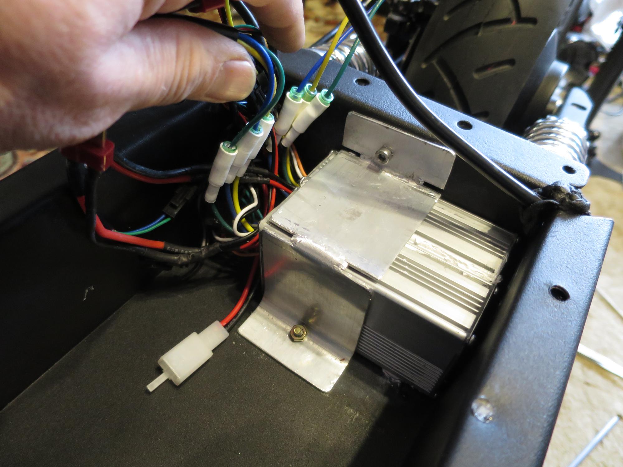

На улице холодно. колеса после поездки еле теплые.

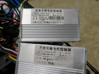

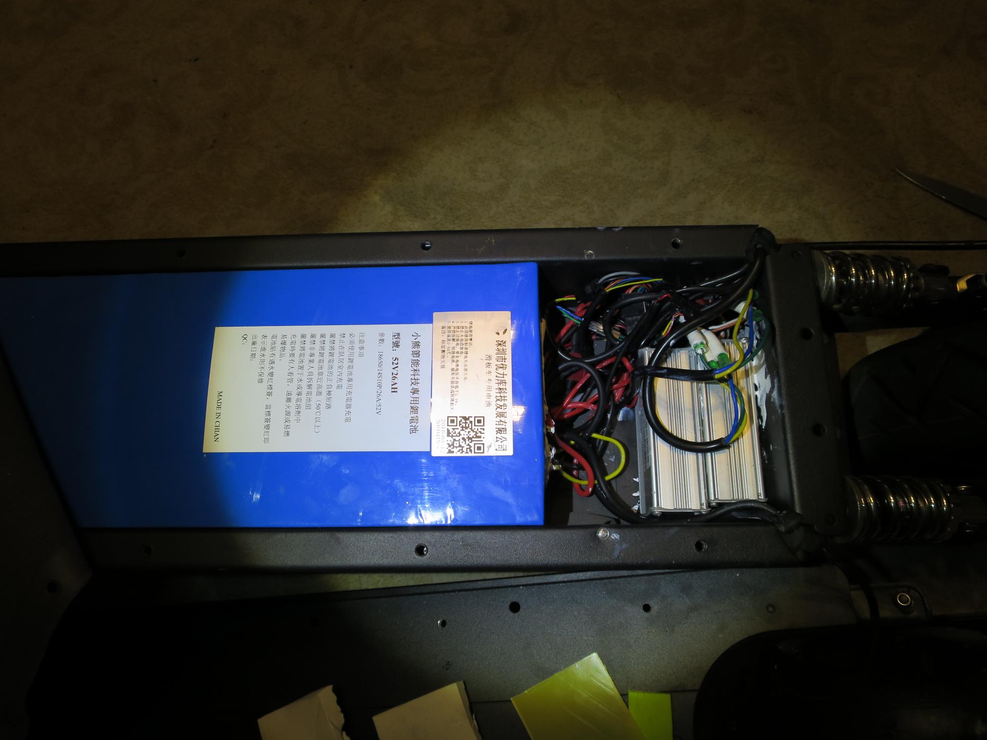

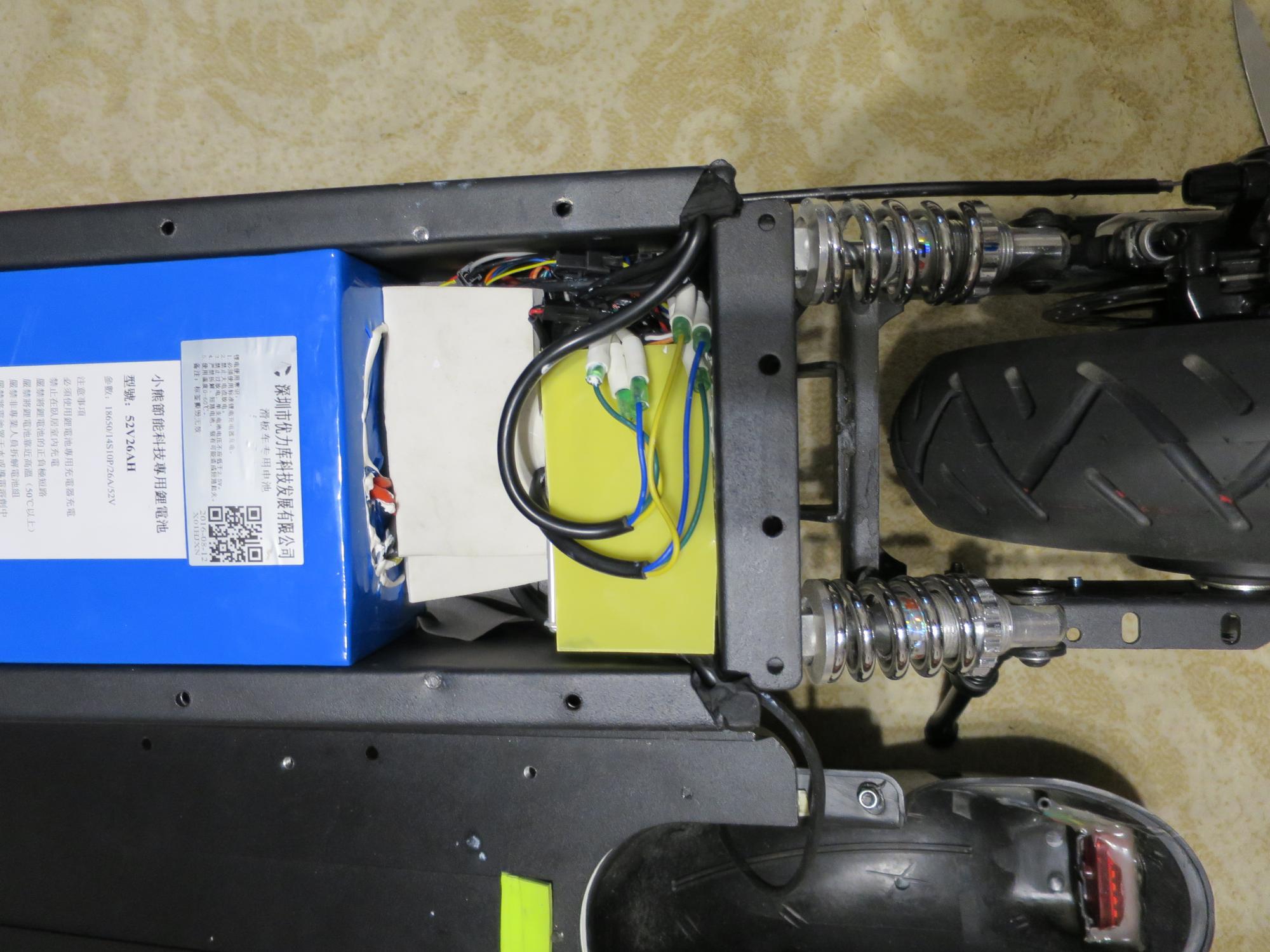

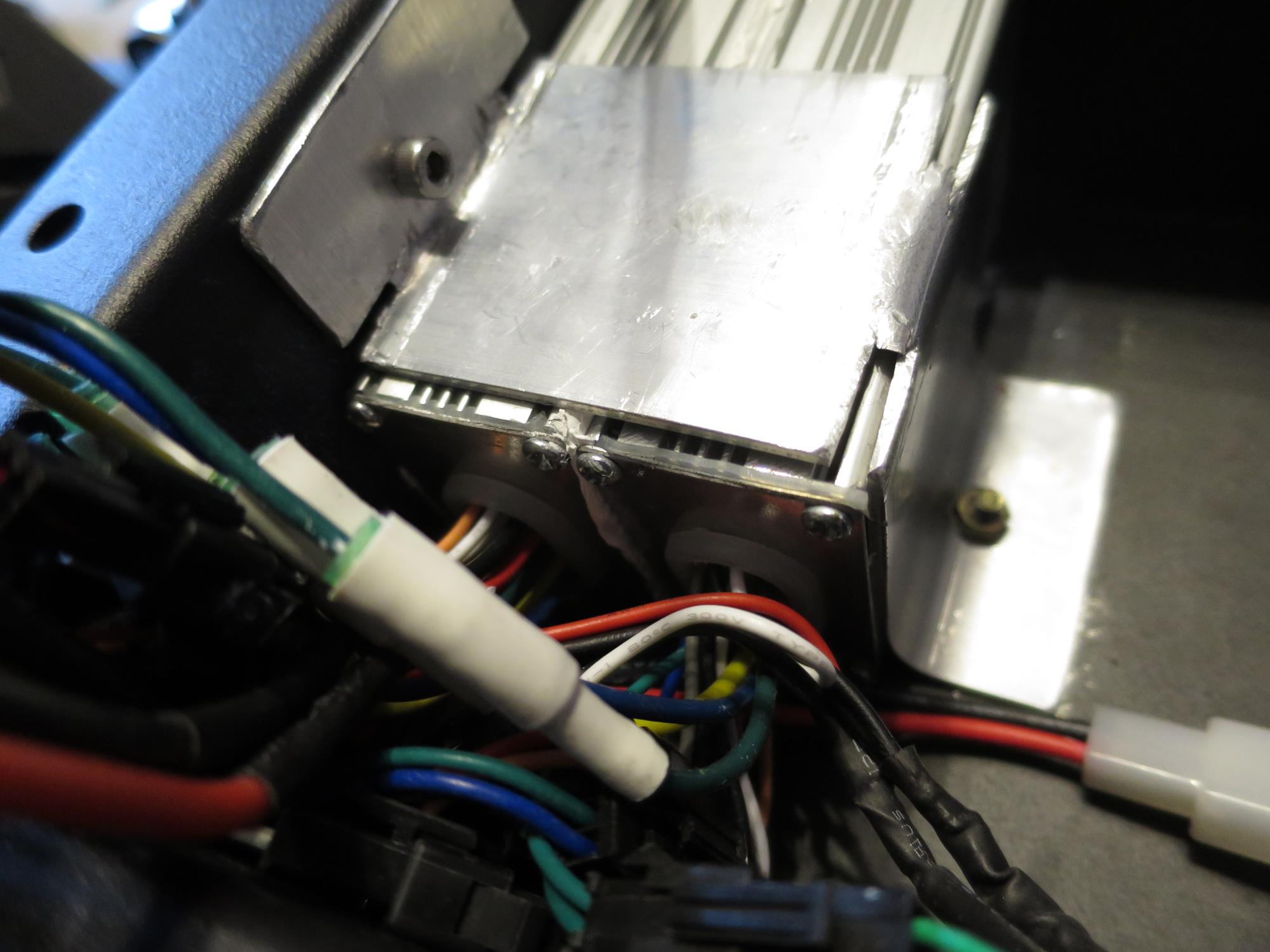

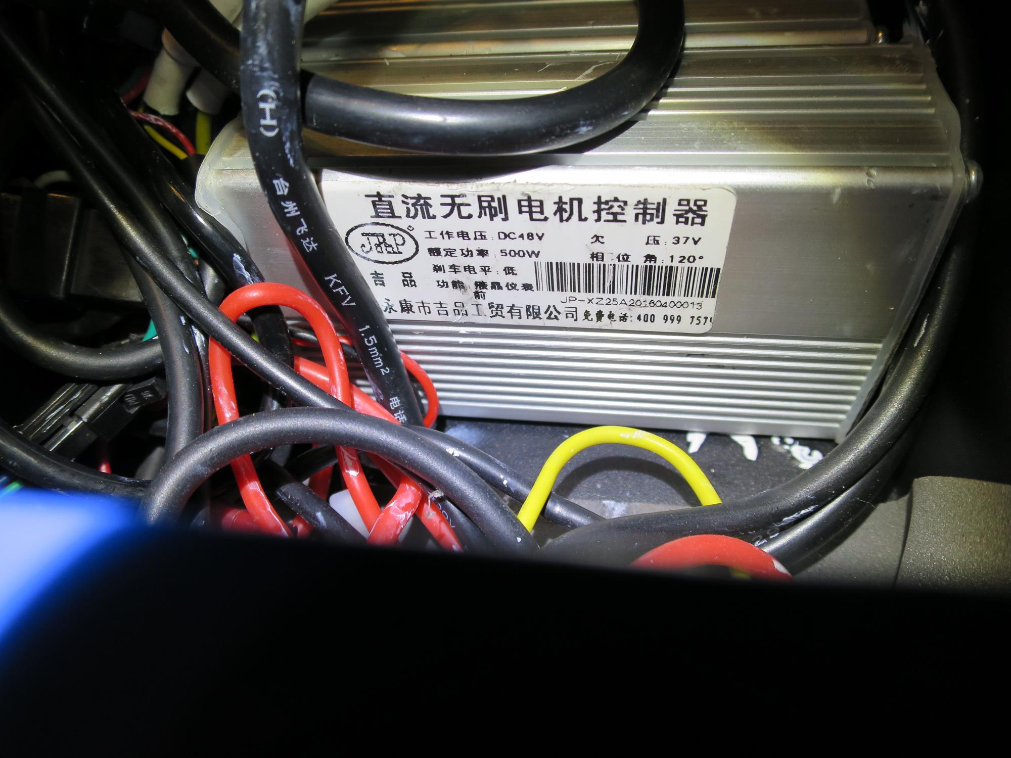

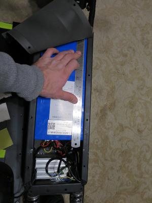

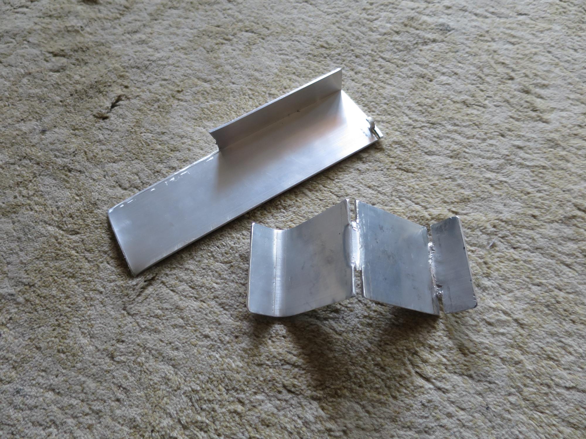

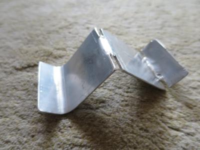

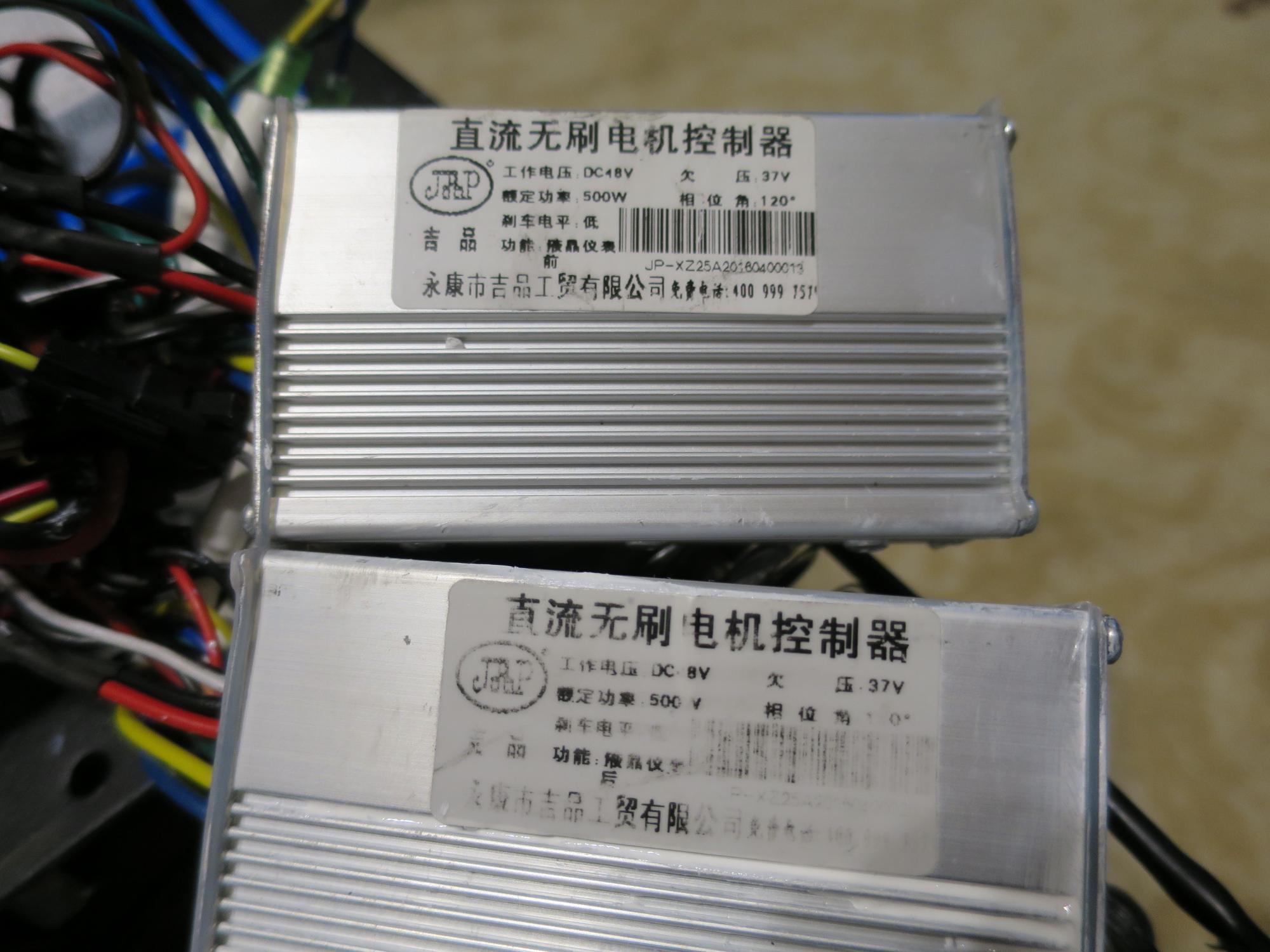

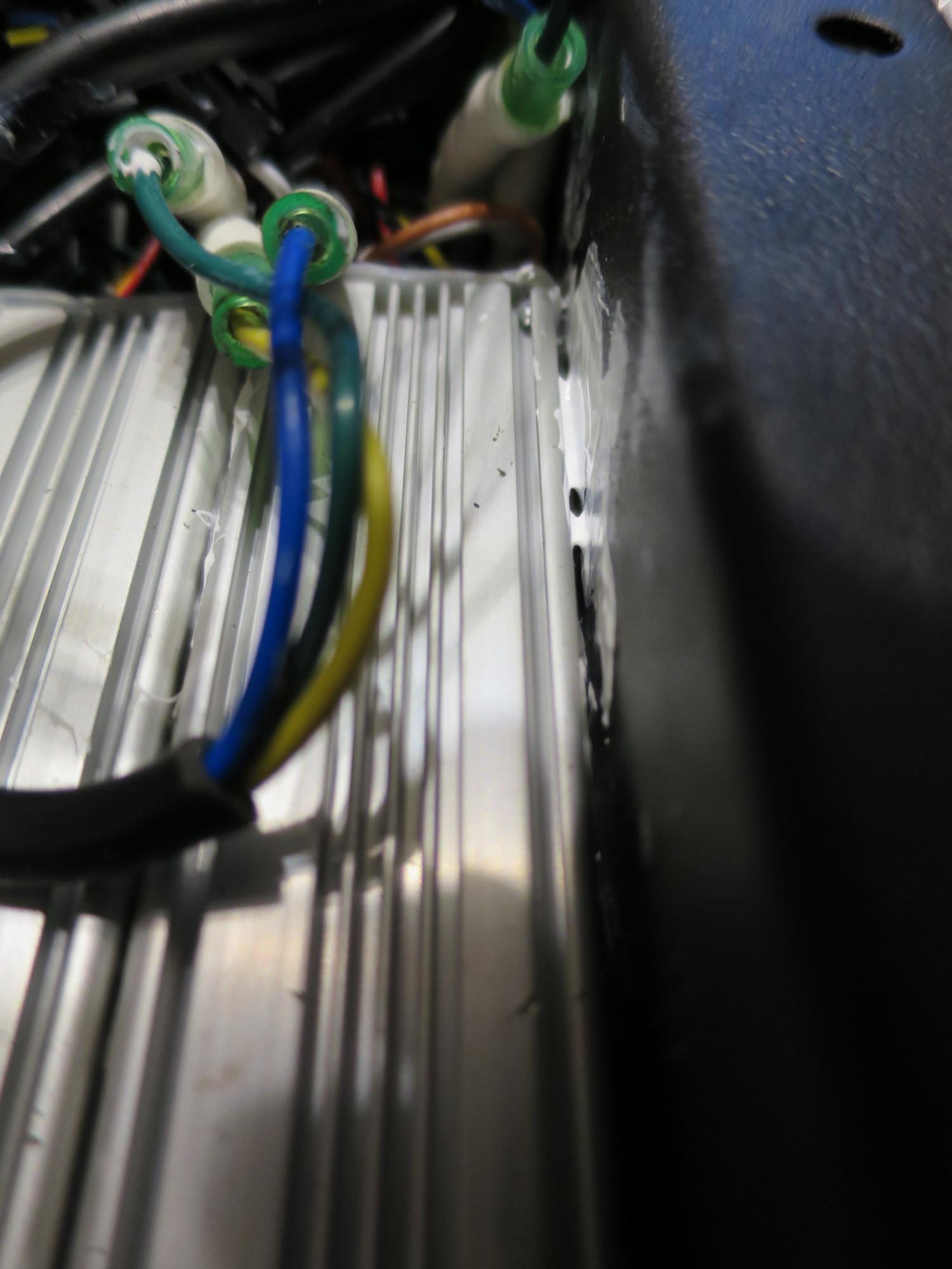

Контроллер греется очень хорошо!!!
Контроллер был притянут хомутом к корпусу через пасту
Скрытый текст

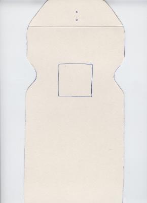

изготовил из алюминиевого уголка
(температуру контролировал через корпус, касанием руки в месте прижима ( температура была градусов 30 , а на улице около 0 градусов ) что очень много. Поэтому всем у кого такой самокат надо тоже делать прижим.
Тепло лучше с ним отводится , не будет сюрпризов с перегревом и отключением от оного .

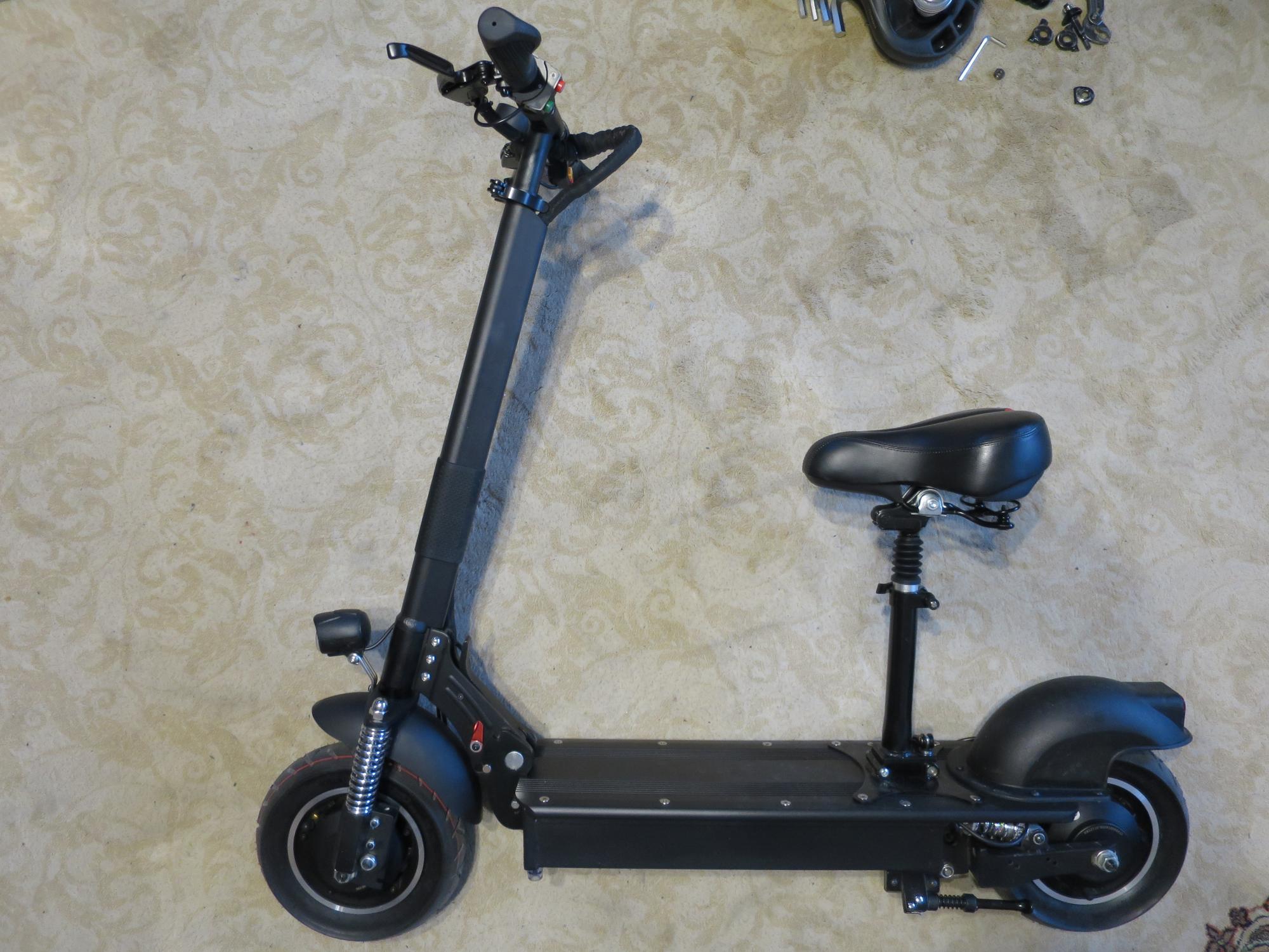

Жесткая подвеска ( сильно бьёт при прохождении швов . ямок ( колеса накачены 3 Атм.)) (Дуалтрон намного комфортней и мягче )
Для высоких людей будет маловат для езды с сидением,у меня рост 1.62 и то маловат. , но без сидения всё будет хорошо, так как руль высоко поднимается.
На своем сидение сдвигал на 3.1 см. к заднему колесу. ( на фото видно старые отверстия.)

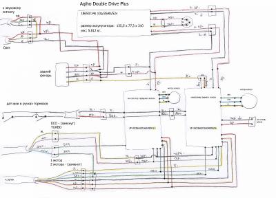

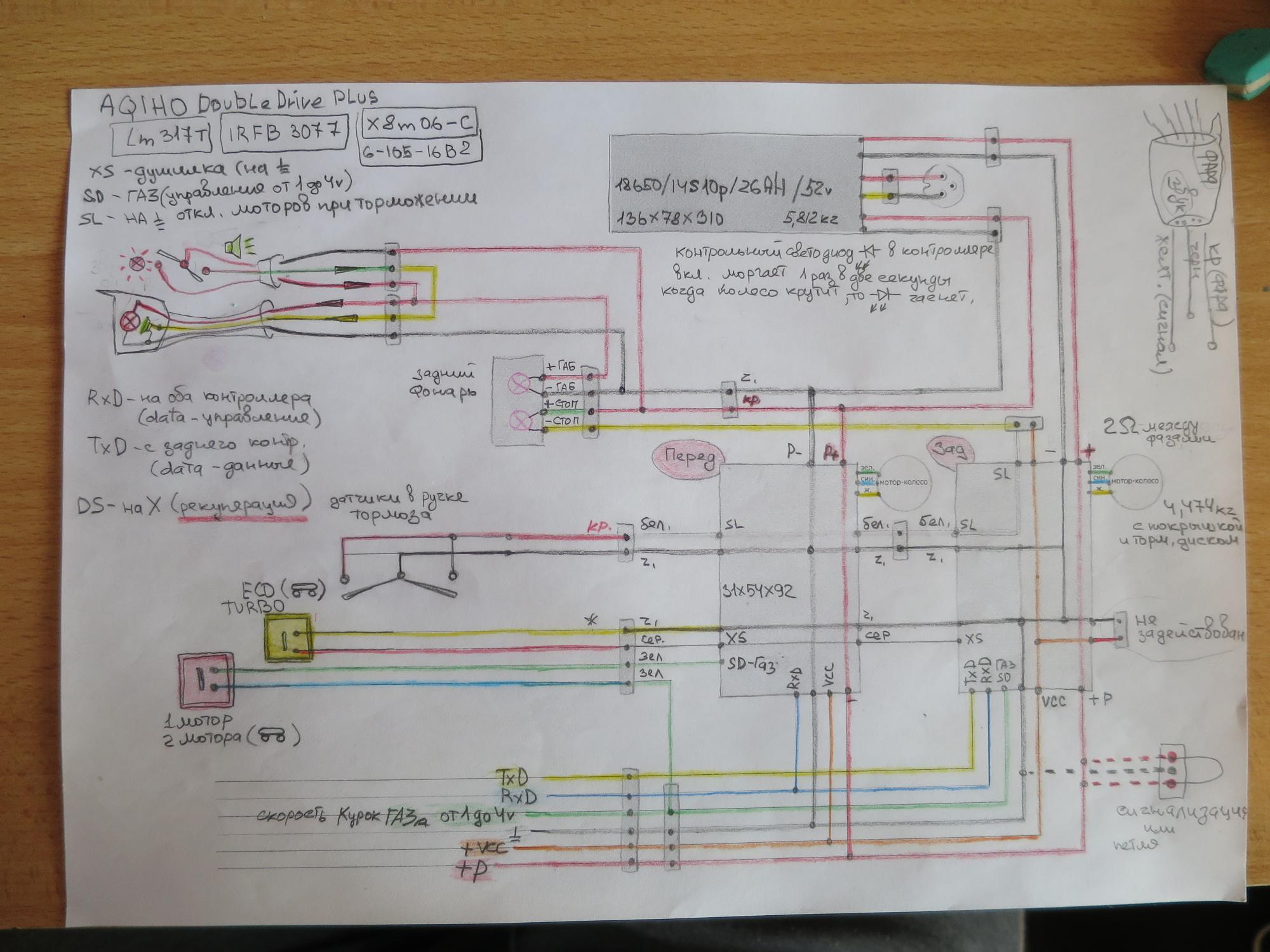

СХЕМА-AQIHO Double drive plus   Два контроллера через пасту-для лучшего охлаждения
Скрытый текст
Было решено поставить брызговики.
Скрытый текст

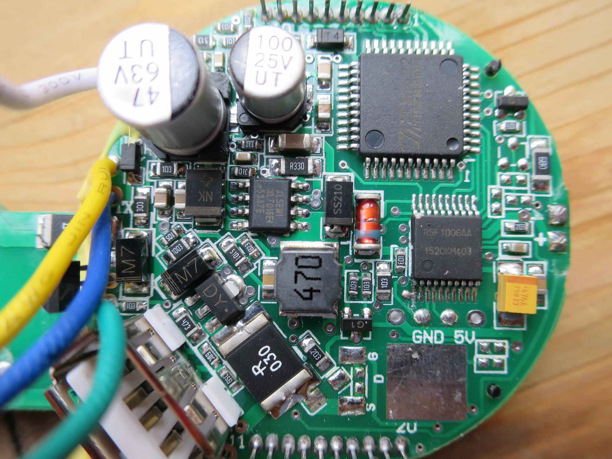

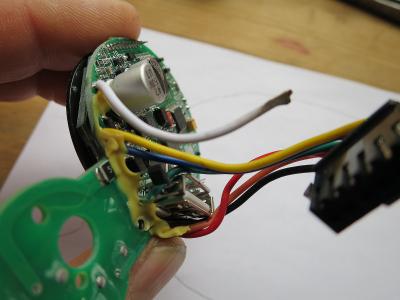

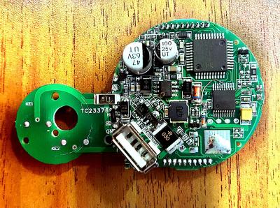

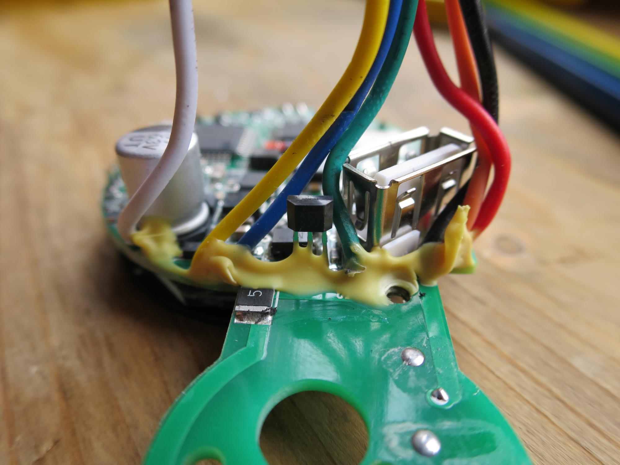

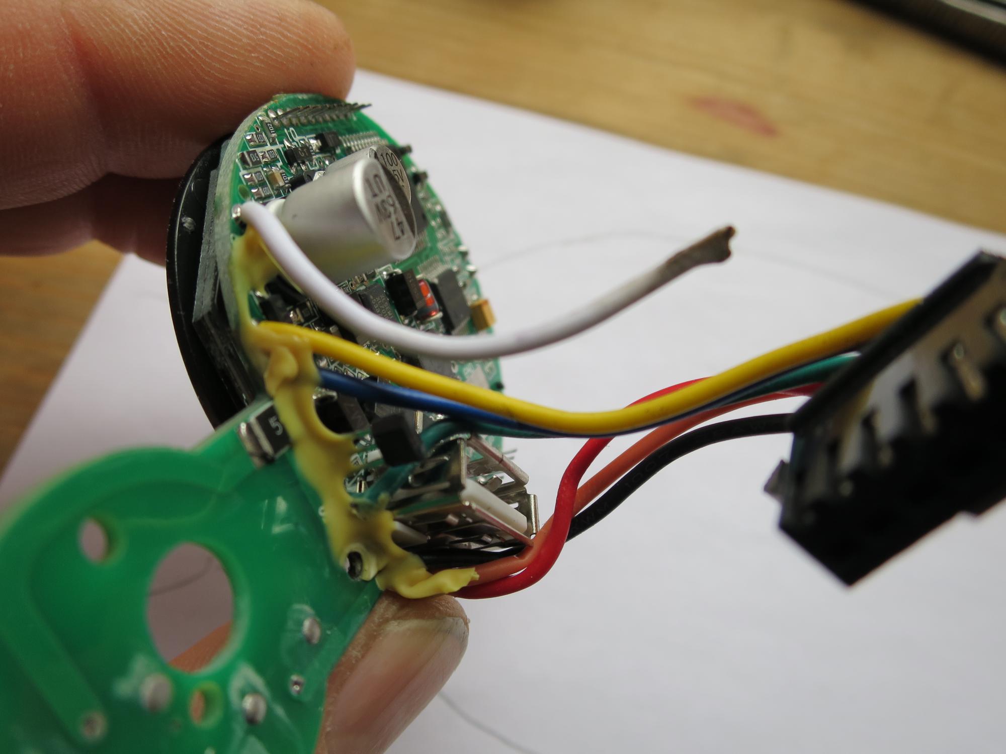

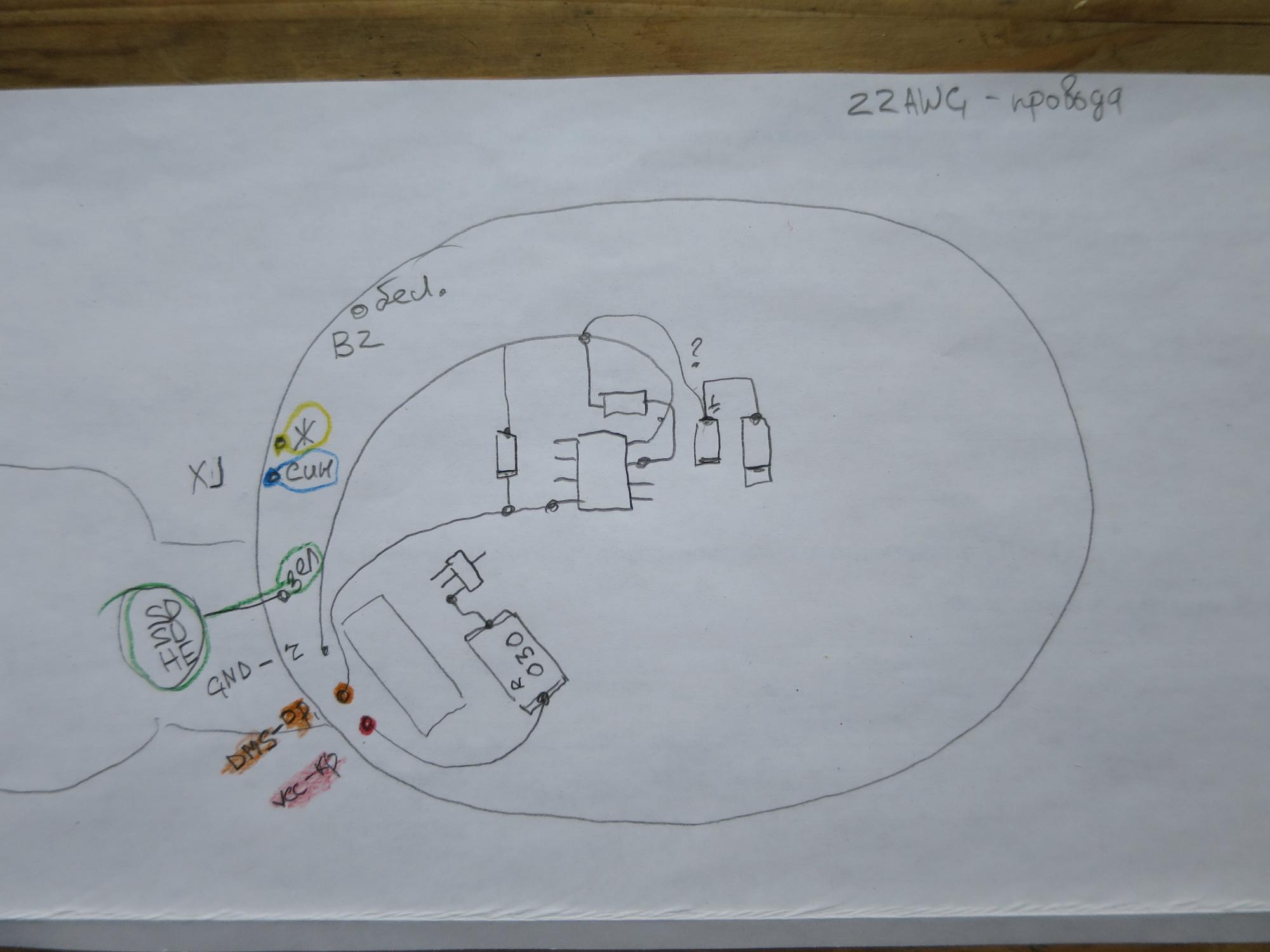

Внутренности курка.
Скрытый текст
Из платы выходит белый провод и не куда не идет (конец провода заплавлен )
штекер отключал в выключенном состоянии (самокат выключен с курка), но аккумулятор не отключал,
Собрал в обратном порядке. Все работает.
пружину курка натягивать легко пинцетом, там в детальке два отверстия-прям как специально.

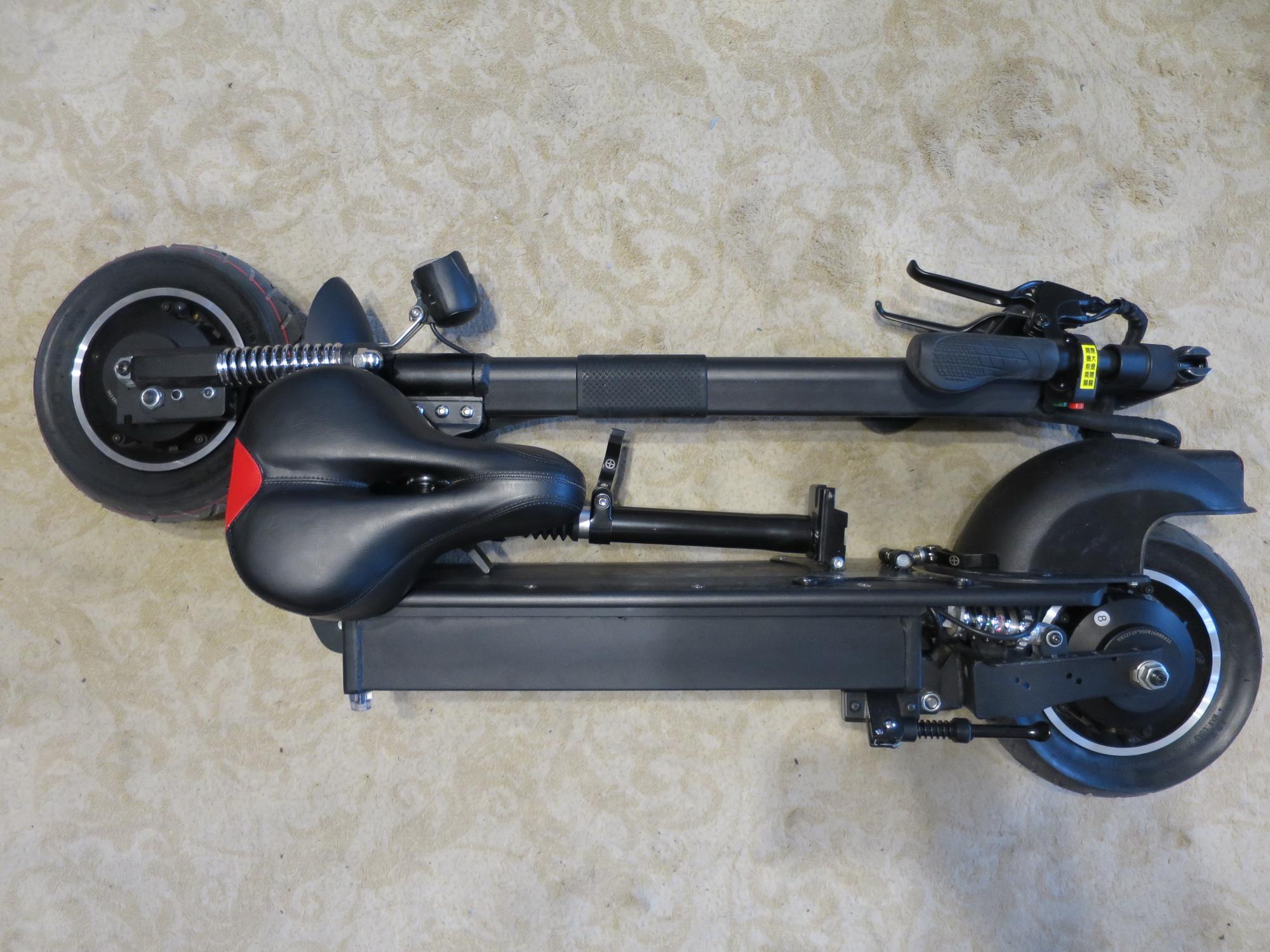

Aqiho более жесткий, но очень компактно складывается (если в машину). у Дуалтрон руль (не складываются ручки и руль гуляет в сложенном состоянии вправо и влево, поднимать за руль в сложенном сост. нельзя. большая нагрузка на крепеж, погнется штифт.
Aqiho- вес без сиденья 28,100 кг. с сиденьем 30 200 гр. Удобно поднимать за рулевой и подсидельный штыри. (перенос по лестнице или подземный переход.)
Дуалтрон- без сиденья 27 кг. У дуалтрона сборка лучше (мое мнение) . Платформа под ногами лучше (мое мнение (длинее, шире на 5 см и шероховатая)). очень мягок и приятен. Мощный и плавный, но скорость чуток ниже- 62 км по прямой максимум с весом 72 кг. в крутую гору у Красной Пахры заехал на скорости 53 км.ч. Сиденья пока нет, так , что сравнить полностью не могу (без  сиденья торможение совсем по другому, приходится отклоняться назад и упираться в руль (на большой скорости.) Проезжал за раз 42 км. при +20 гр. - движки были еле теплые. На Aqiho 15 км. при 0 гр. движки теплые ( не знаю как будет при +30) чем сильней греются тем больше улетает энергии - меньше пробег.
считаю что лишние 20 т.р. берут за подвеску и она этого стоит, а скорости 55 км.ч хватит за глаза. по мощности почти одинаковые. если -бы я делал выбор вновь , то выбрал бы Дуалтрон . ( руль можно заменить, сиденье поставить, единственное что может остановить людей - это цена.

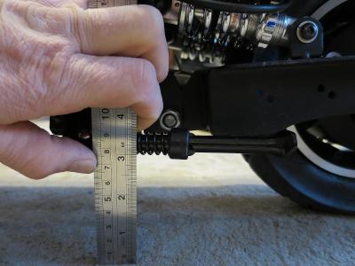

клиренс у АКИХО  13 см спереди ( но прикручены ножки на которые ставят когда сложен , минус 2 см., но их можно открутить.)
                                12 см сзади деки.

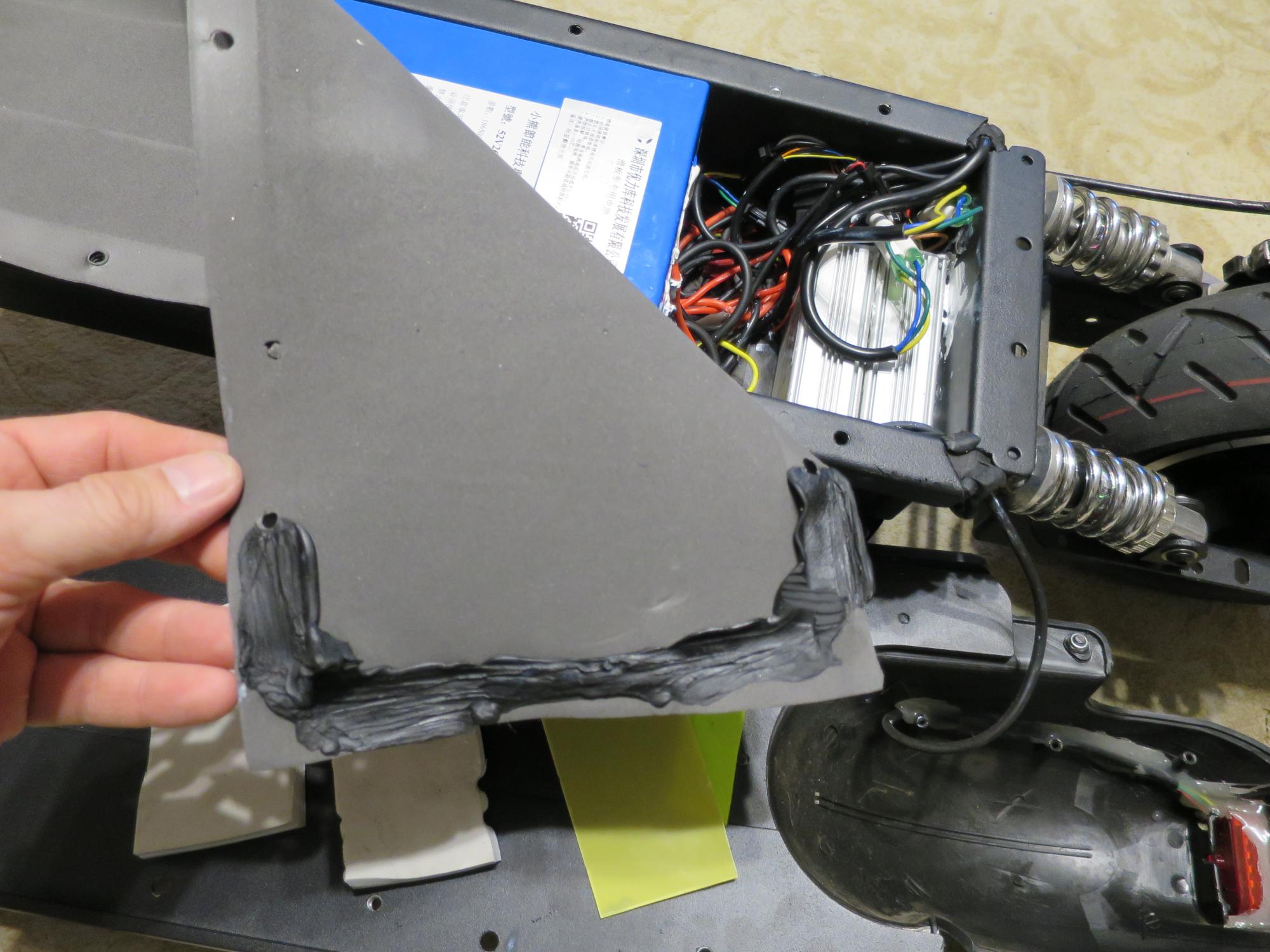

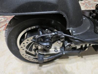

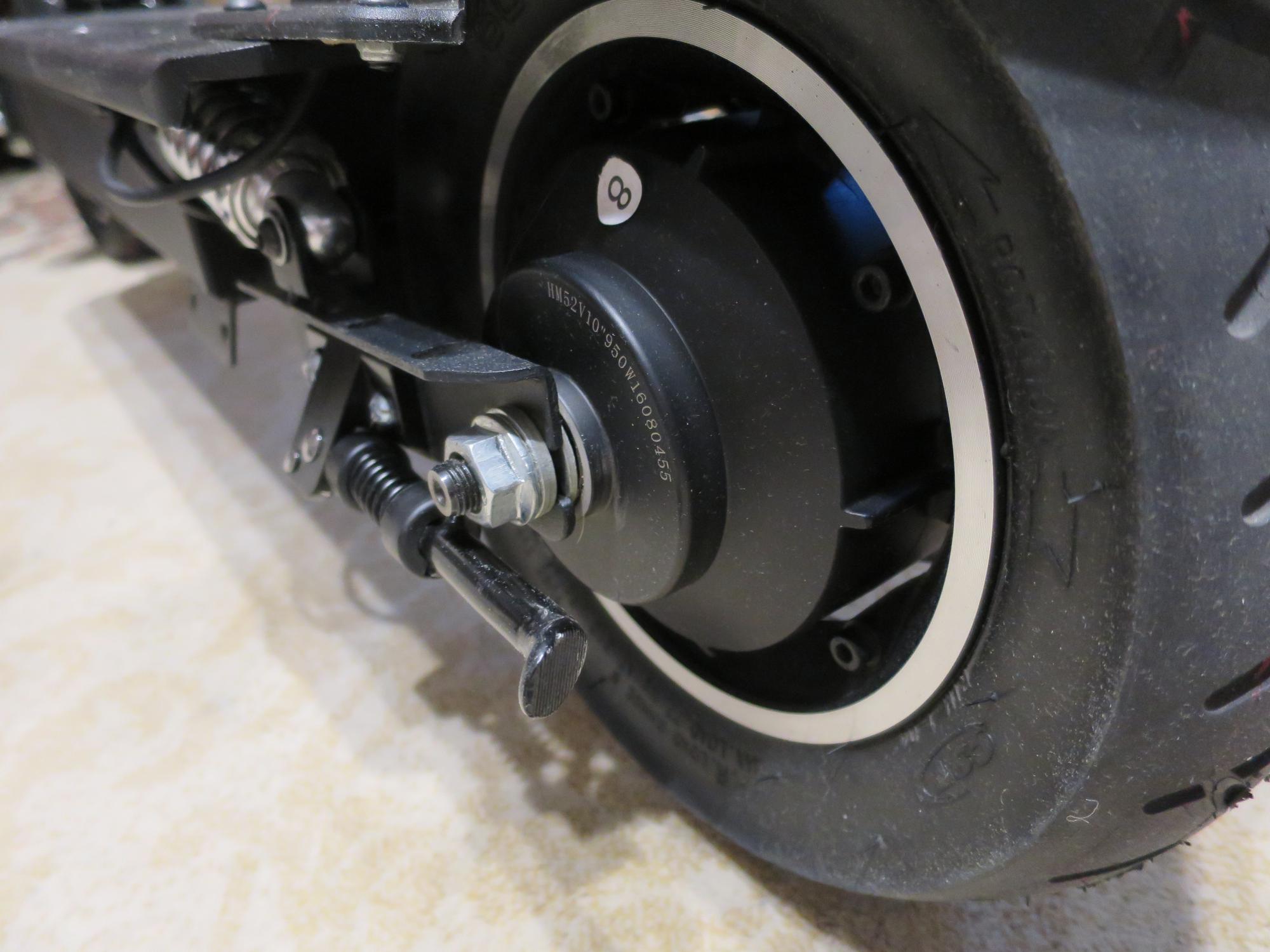

Задний тормоз -Проблема решена.
При амортизации задний тормоз ударяет в деку, даже при небольших кочках.
так было.
подрезал деку                                                                                                         подрезал крыло
неправильно уложен трос-большой перегиб.
просверлил отверстие и расточил надфилем под углом для троса .                         трос уложен с минимальным изгибом.
теперь тормоз не соударяется с декой при прыжках.

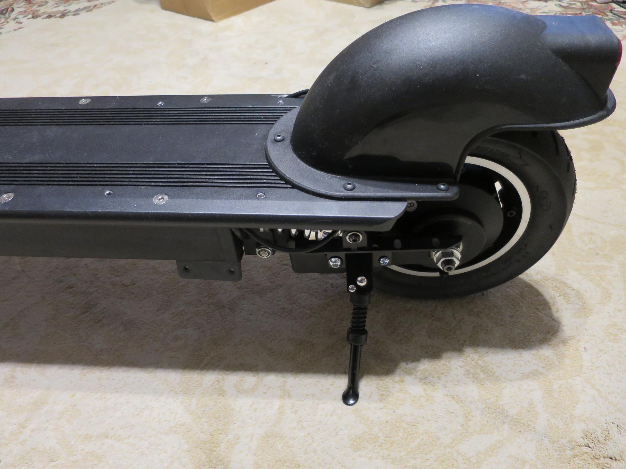

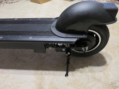

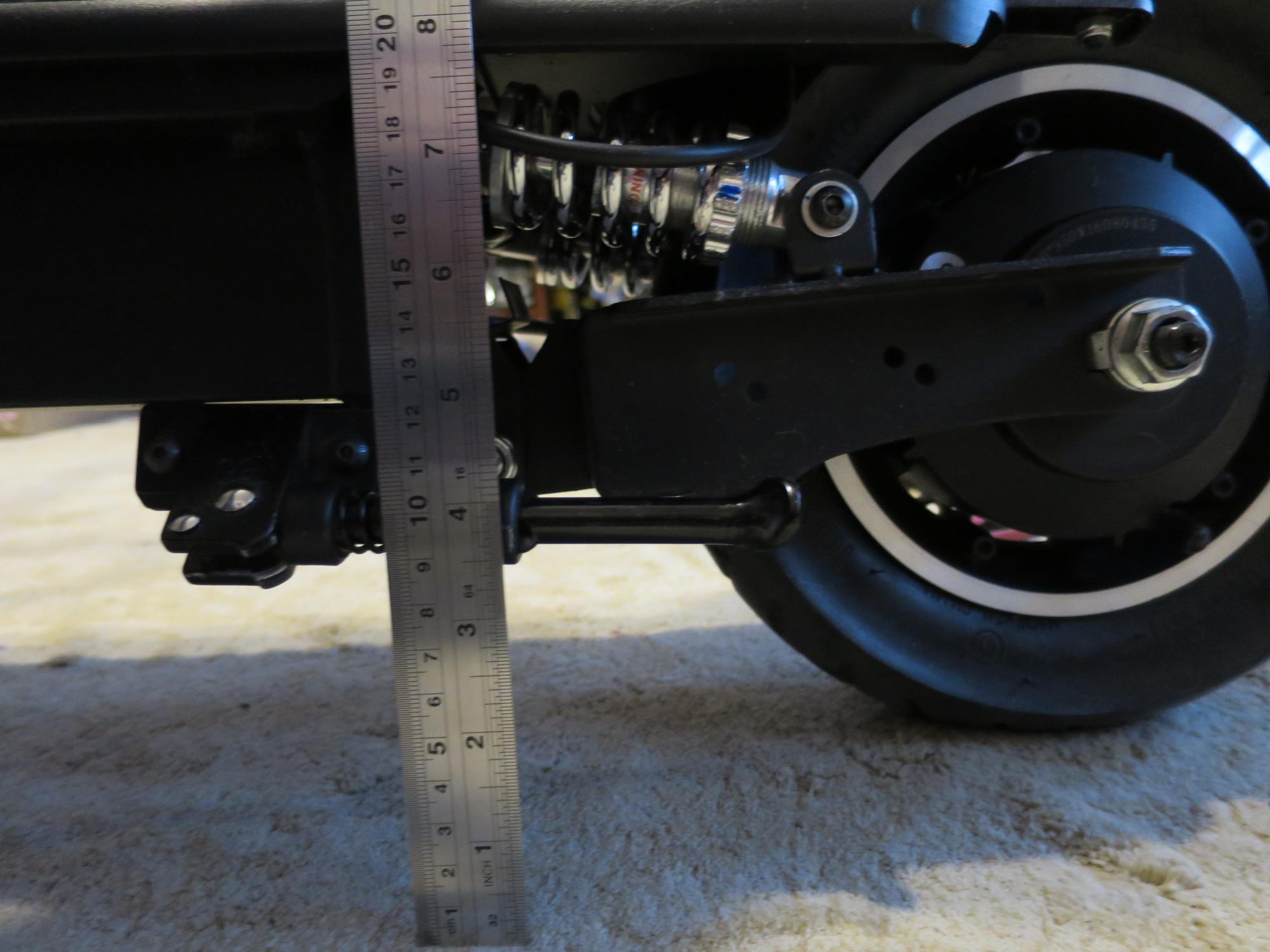

AQiHO- клиренс на самом деле еще меньше.
сразу не обратил внимание на то что задний рычаг и подставка ближе к земле
на фото от земли 6.5 см
       если отрегулировать амортизаторы по жёстче , то дека будет повыше, а клиренс побольше.

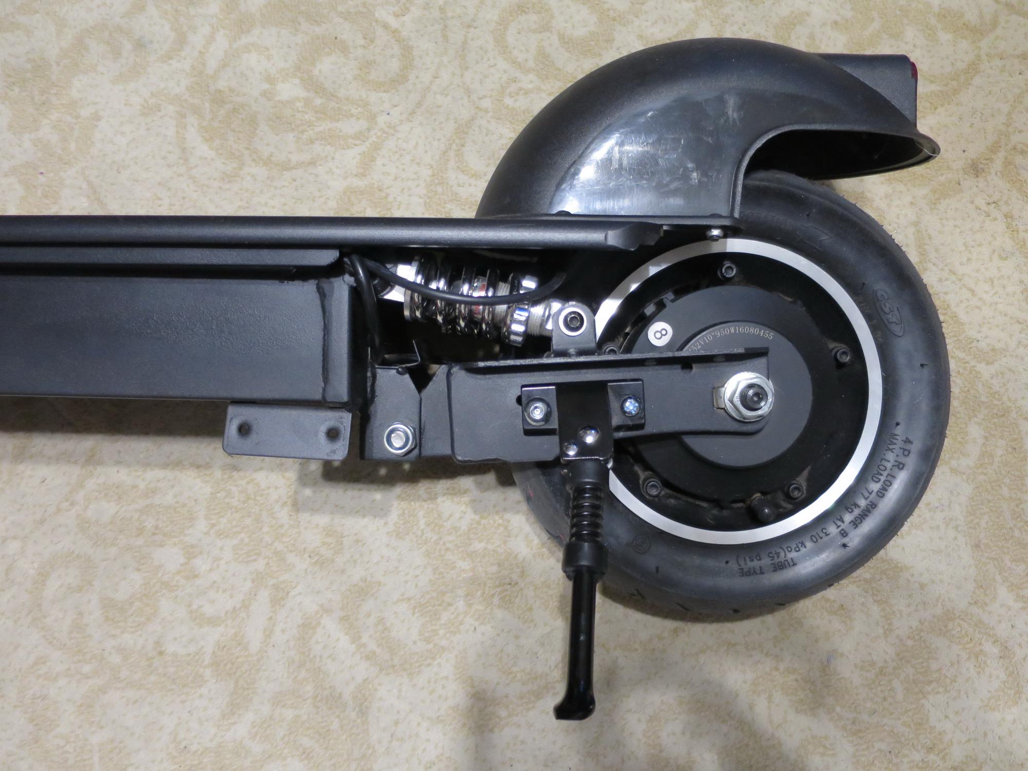

Изменил место установки подножки.
Скрытый текст
Переставил лапку на задний рычаг в готовые отверстия и нога теперь не задевает! лапка стала глубже к корпусу.
старый крепеж можно в дальнейшем обрезать.
« Последнее редактирование: 07 Май 2017 в 19:44 от volodiaa »

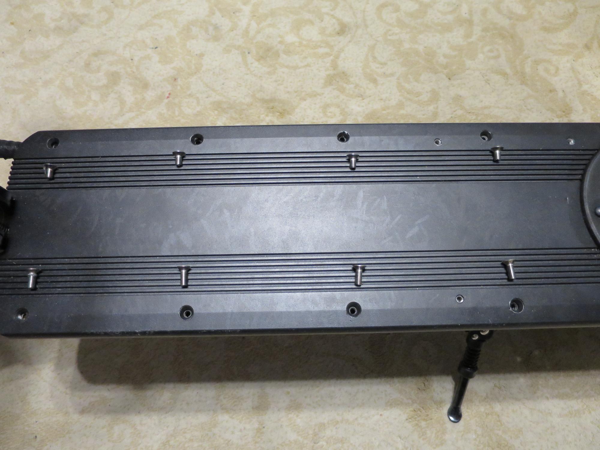

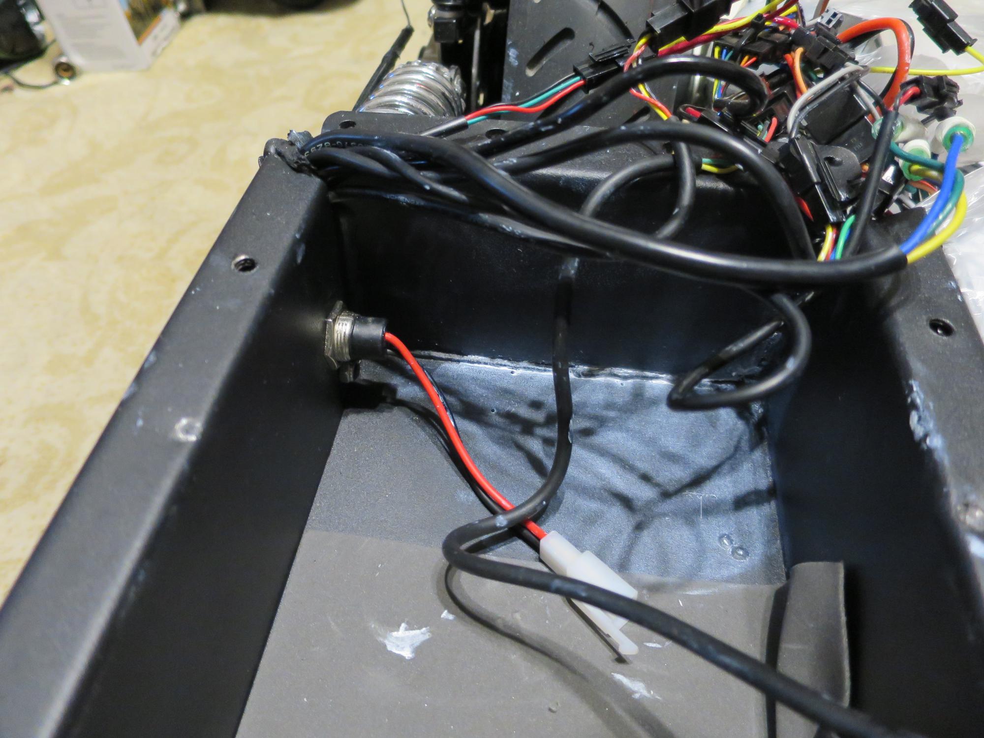

« Ответ #14 : 09 Ноя 2016 в 19:46 »

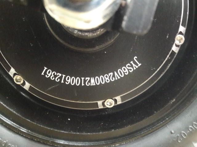

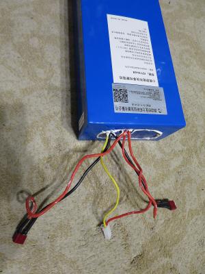

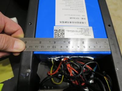

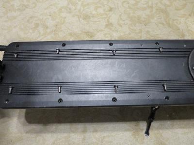

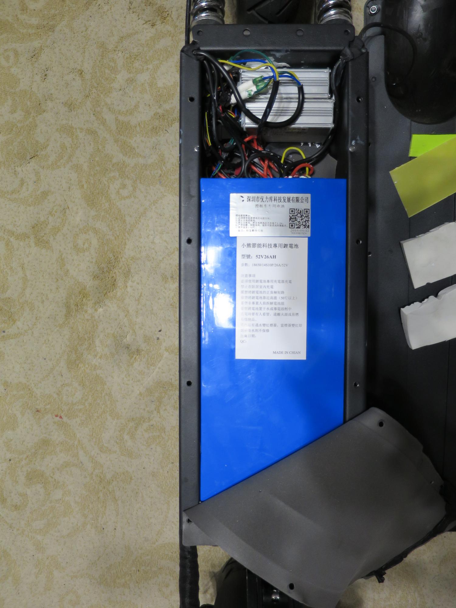

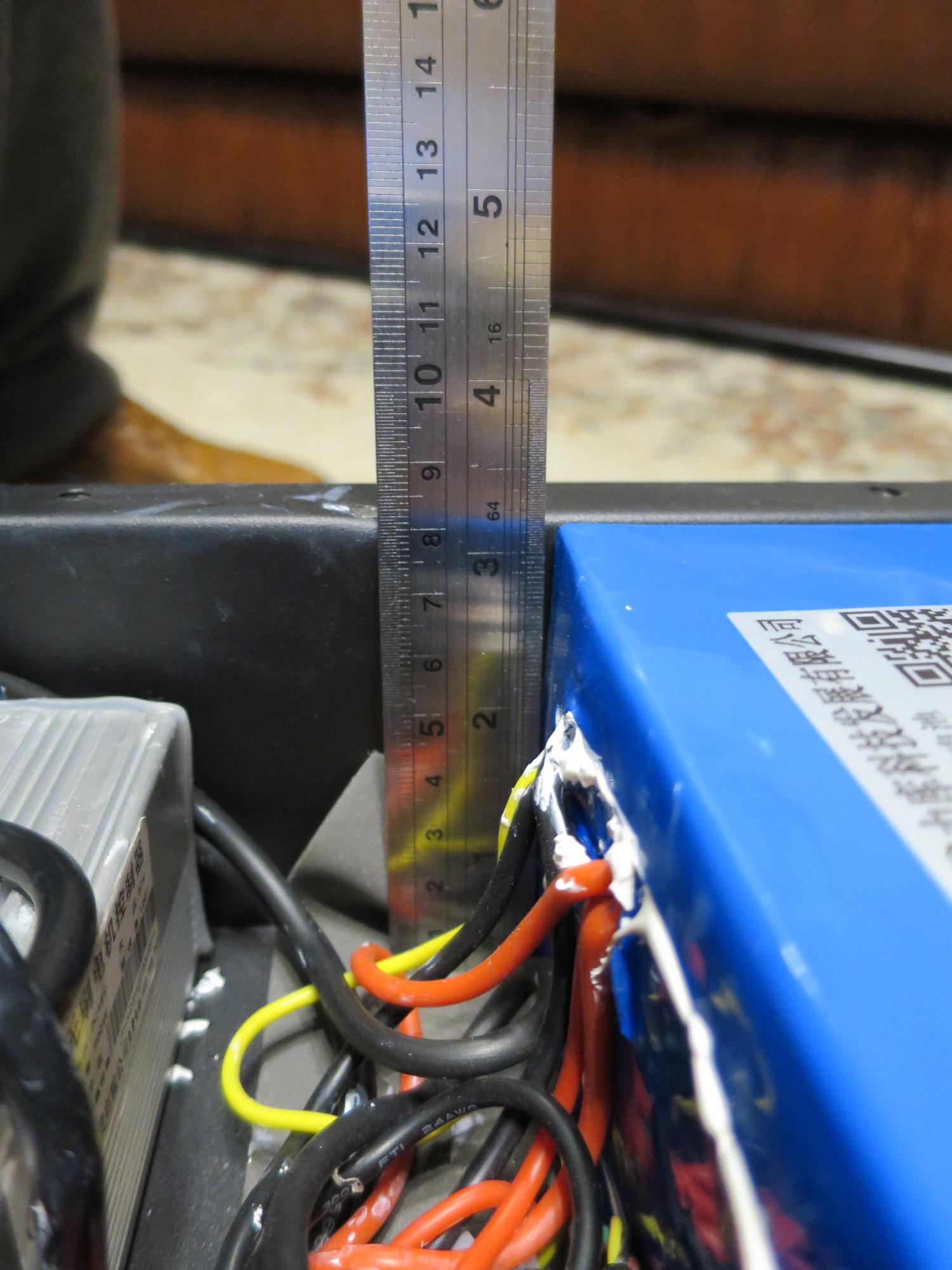

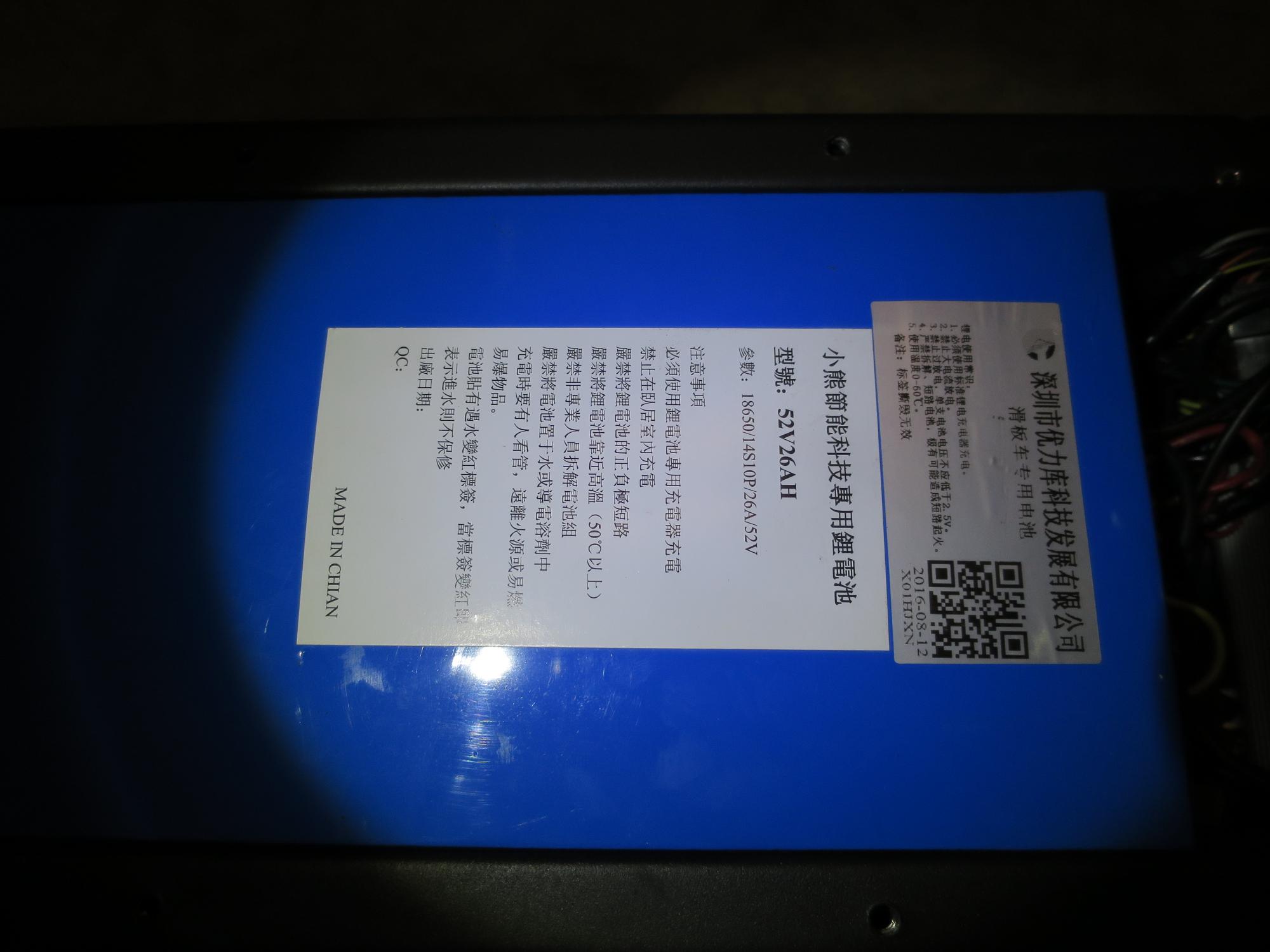

Фото Внутренностей.

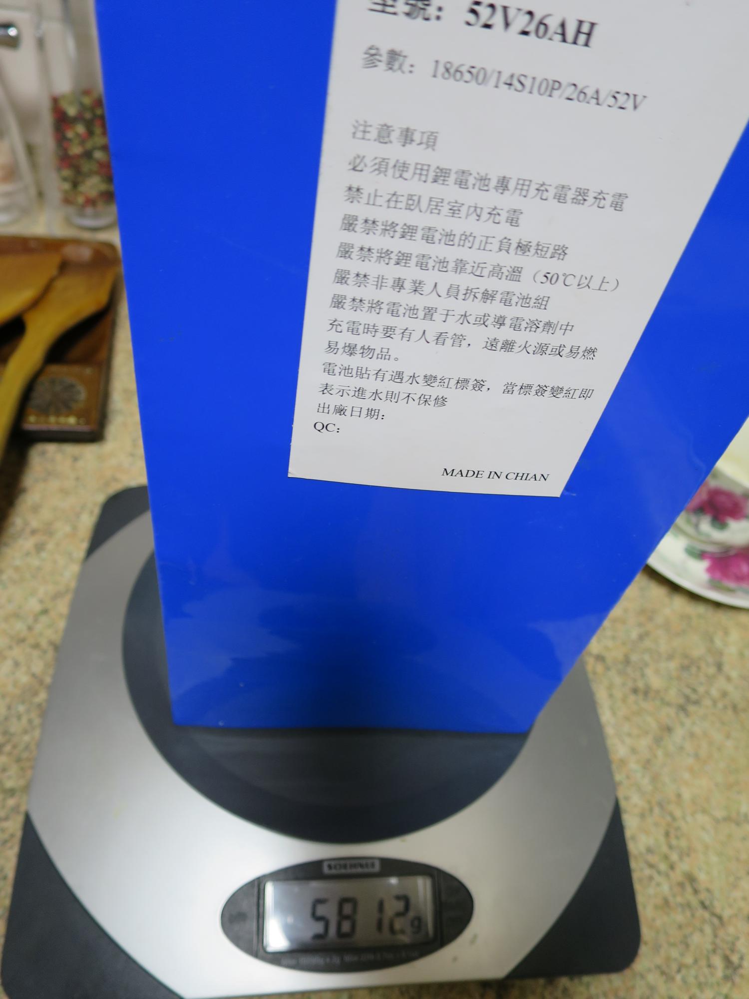

Скрытый текст
   Вес аккумуляторной батареи 5,812 кг.
« Последнее редактирование: 07 Май 2017 в 19:46 от volodiaa »

, мотор-колёса без датчиков холла?
CD-17S переделанный, М-К 500W, Li-Ion 48V 15Ah

« Ответ #16 : 10 Ноя 2016 в 09:16 »
Как же он может трогаться с места, если МК без датчиков холла?  O_O

« Ответ #17 : 10 Ноя 2016 в 11:35 »
, думаю, именно с этим проблем нет. :)
Интересно, синусные контроллеры или нет... А за проделанную работу однозначно плюс ставим! :)
