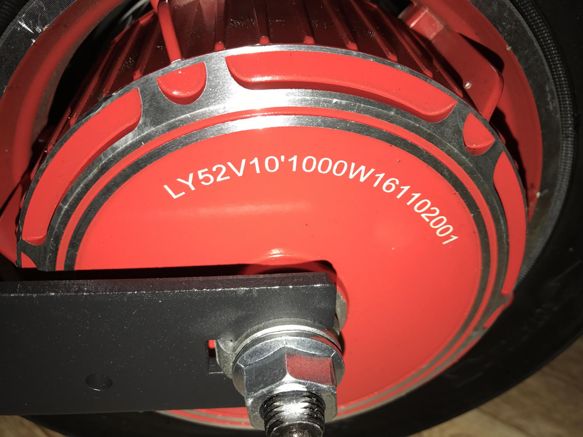

Только сегодня уловил что в вашем колесе 30 магнитов, так как в моем их 20 шт
30 магнитов 6х1см
20 магнитов и 18 катушек
размер магнита 2х45х14
Вы не проверяли максимальную скорость?
Если не сложно проверьте максималку на заднем колесе (на весу-без нагрузки).
интересно такая же скорость у вашего.
предпологаю что у вашего скорость меньше , зато мощь.

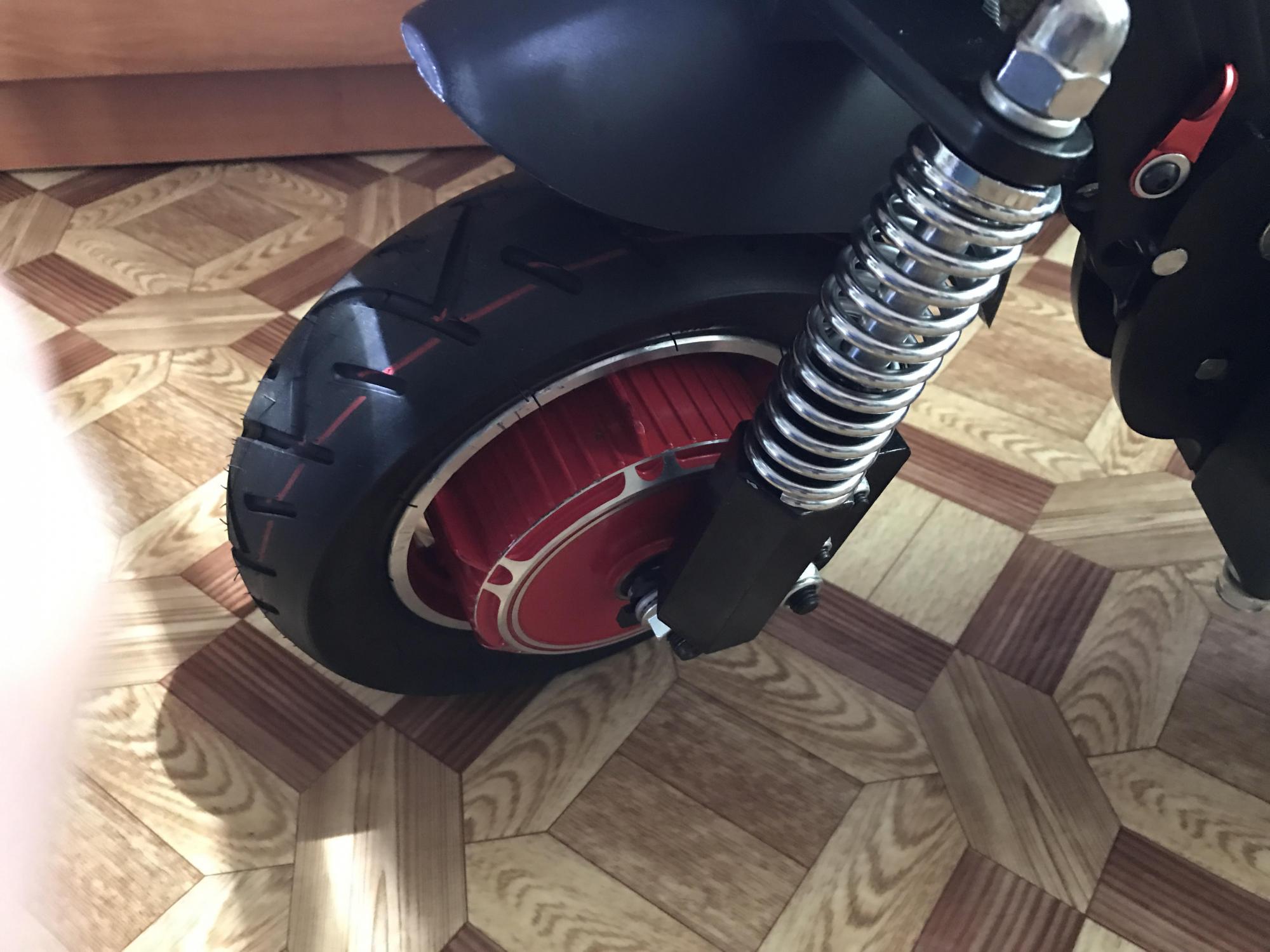

Доброго времени суток, стал сегодня счастливым обладателем AQIHO Double Drive Plus 2000W(4000W) 52V 26Ah.
Хотел проконсультироваться насчет настроек P0-P8. Судя по инструкции которая идет в этой теме не совсем понял про P7 если переводить дословно то 1 это быстрый старт а 0 это плавно? Поправьте если я ошибаюсь, может есть на русском описание каждого параметра буду очень признателен.
Заранее спасибо.
Добавлено 01 Фев. 2017 в 22:28
Если кому интересно как выглядит немного фото :)
