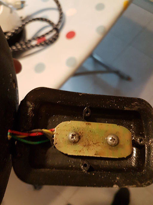

0rsa
Issue appeared on 6Th January.
The factory forgot to seal the hole where pass rear light wires.
I drove on wet road and water were infiltrating to the rear light, producing a short circuit.
Rusamokat didn't send spare part due to chinese new year according to him. But we all know that chinese new year beginned on 19Th January, more than 2 weeks after.
Finally, he sent spare part on 16Th february (one month and half later) without tracking number.
Today, on 11Th April, no delivery. Rusamokat sent me an Aliexpress' order which is not mine. I confirmed recipient adress with him the day of the sent.
volodiaa
#318
Да.
Это проблема изготовителя. Я на своих сталкивался с этим, после чего стал заливать герметиком.
Продавцу приходится брать это на себя, но возиться с мелочевкой я так понимаю им не выгодно.
Я думаю что вы можете восстановить свою, скорее всего контакты разъело  электролизом. на фото вроде ничего серьезного не видно.  Мог бы помочь пропаять , но я понимаю что вы не в Москве ?
такую плату я заливал эпоксидной смолой, что бы металл был весь закрыт ей. (заливал полностью плату-даже светодиоды )
