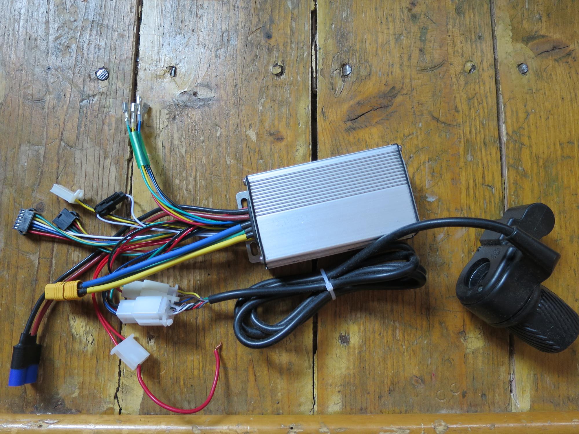

[user]N1Kha[/user], так у Вас какой контроллер, что он холодным остался? Тюнили сами или...?

[user]Mr_Hurma_xD[/user], ничего пока не тюнил. Пока тестирую в самых разных условиях. Пока руки не дошли снять деку. Как аморты менять буду - вскрою. Но думаю просто тот же самый контроллер, с "удачной пайкой" от правильного китайца...
Если сгорит поменяю на финик.
Aqiho Single Drive
Mr_Hurma_xD
[user]N1Kha[/user], инфинион? разве в моторах акихо есть холлы ? Если нет то удачи в замене xD Инфинеоны не умеют работать без холлов. Не на что менять тут контроллеры.
Сегодня только разговаривал с человечком, он говорит мол опыт был по установке инфинона на Акихо, может кто-то что-то путает??? :bw:
volodiaa
#817
ЦитироватьN1Kha, инфинион? разве в моторах акихо есть холлы ? Если нет то удачи в замене xD Инфинеоны не умеют работать без холлов. Не на что менять тут контроллеры.
ЦитироватьСегодня только разговаривал с человечком, он говорит мол опыт был по установке инфинона на Акихо, может кто-то что-то путает???
Да видел видео где человек ставил холлы (которых не было в колесе , но посадочные места и провода были и это было ваше красное 1000 ватт колесо)
он ставил один инфенеон (18 фет, если я правильно помню) -  и оставлял одно колесо. ставил со своей ручкой газа, то есть без родного курка.
А вот инфенеон (третий от Cellman покупал в Маленьком китае )который работает с холлами.
инфенеон хорош тем что его можно программировать, но и наши контроллеры не плохи, если правильно и без брака собраны.
а вообще думаю контроллеры горят из за проблемных колес. у кого то они греются, а у кого то нет, если колесо не греется или чуть .То и проблем с контроллером нет.
https://www.youtube.com/watch?v=QALTf9Qw56o&
где датчики в колесо ставят.

[user]Кулибин[/user] показал как ставить холлы.
