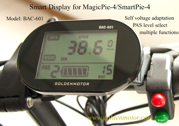

ко мне попало несколько таких дисплеев, но они работают только с родным контроллером.

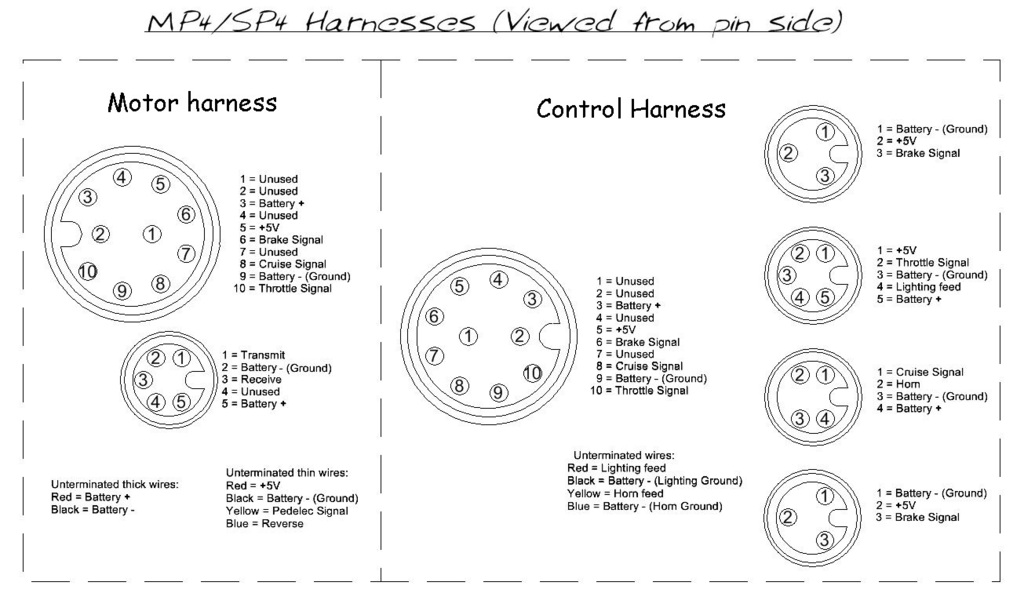

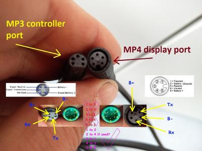

Какие будут размышления на тему - возможно ли подключить етот LSD с китайским контролером.
Я пробовал разные комбинации с пинами но ничего не вышло! (заряд батарреии с ними показывает на 1 но когда подключить ету батарею к голден контроллеру то полный индикатор)
Также я обнаружил что как не замыкать пины прибор не сгорает  :run: и стекляный дисплей делают етот дисплей на порядок выше китайских.
У меня есть родной контроллер с которым они работают но только один!
В каком направлении мне двигаться что измерять?
Или когда ето все нереально запустить или очень сложно я тоже буду очень благодарен за такой ответ!?
Консультирую Ремонт/Сборка Аккумуляторов, Электровелосипедов, Электроскутеров, Электромотоциклов
Steel RAT
Понятно, что дисплей будет работать только с родным контроллером.
Его нельзя "раскодировать", т.к. кодирует данные для него родной контроллер.
А ваш китайский ничего не кодирует.
Похоронить и забыть.
