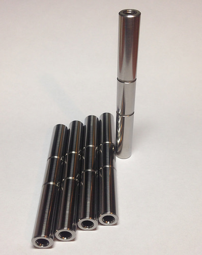

Высокопрочная ось узла складывания: 1000р шт.

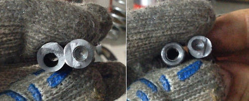

Первая и основная проблема данного самоката - хрупкая ось узла складывания! Китайская родная ось сделана из "фекалий"! По твердости как пластилин, а по гибкости как стекло! К тому же в ранние версии самокатов ставились оси с глубокой проточкой посередине(под пружину)! Это еще больше увеличивает шанс поломать ось! Поэтому рано или поздно но каждый столкнется с проблемой поломанной китайской оси! Самокат в такой момент может просто разложиться под водителем! В лучшем случае пострадает самокат. В худшем... лучше худшего случая избежать!

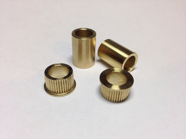

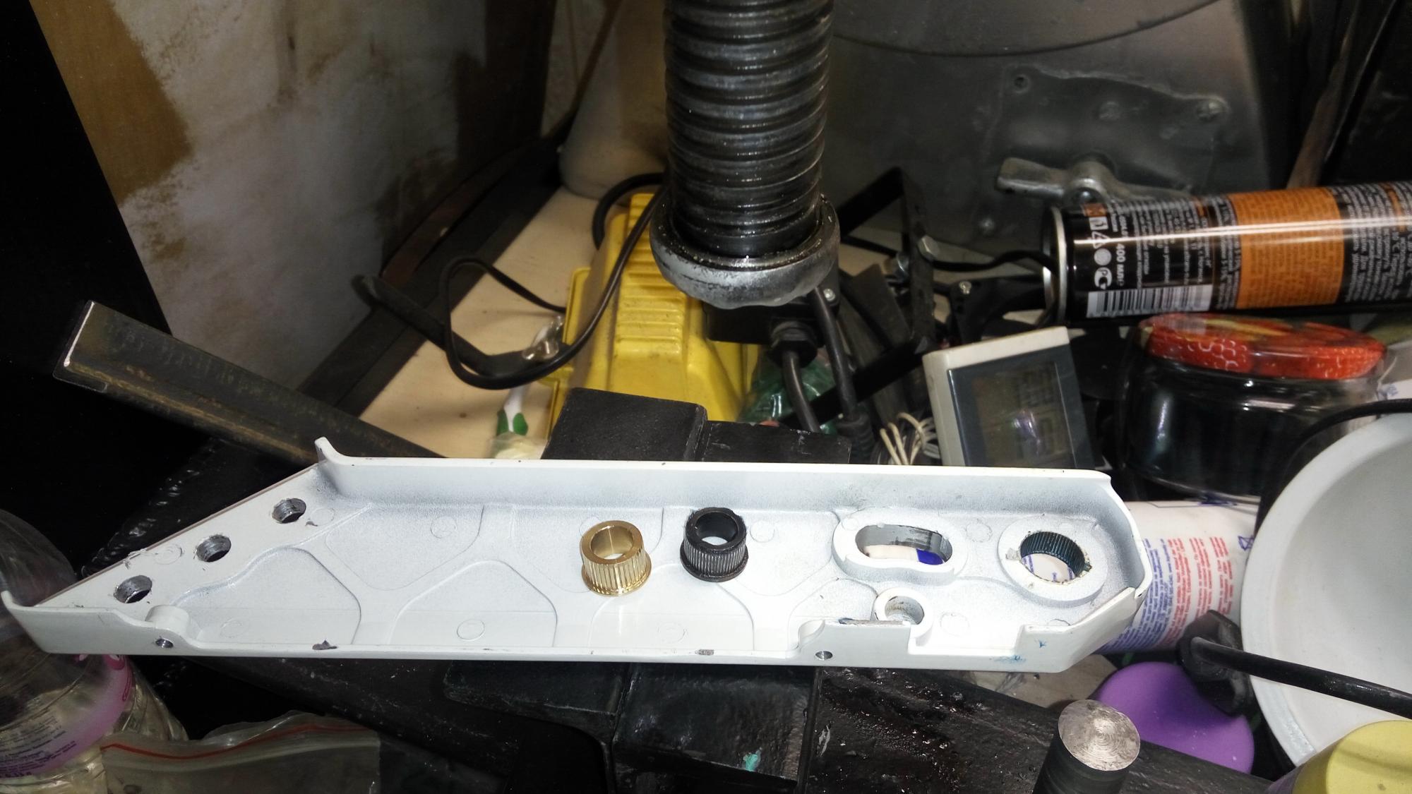

Втулки для оси узла складывания: 800р
за пару втулок выноса и 600р за пару втулок сайлентблоков.

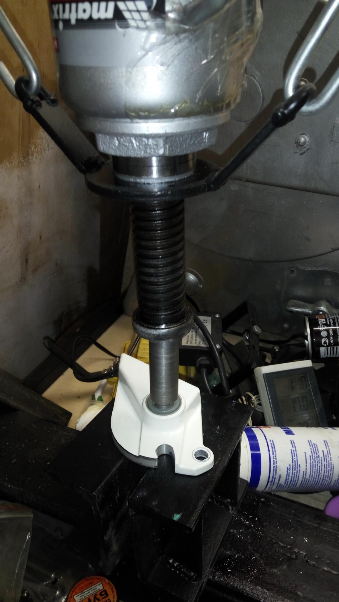

Вторая проблема данного самоката! Дикий люфт узла складывания! Мало того что родные втулки сделаны с дикими погрешностями по диаметрам, так китайцы в добавок умудряются делать их овальными! И если у узла складывания люфт доходит до 0.5мм, то непосредственно у руля люфт может доходить вплоть до 2.5см! Данные втулки решают эту проблему! К тому же они из бронзового сплава, что делает их более износостойкими на трение и повышет сопротивлению коррозии! Внутренний диаметр втулок 10.03мм(+-1 сотка)! Что убирает люфт практически полностью!(если конечно китайцы не подсунули вам квадратный гвоздь вместо оси!(они могут) Но лично у меня что задняя ось что передняя практически ровно 10.00мм!) Остаётся лишь место под смазку!(иначе смазка попросту будет вытесняться осью + при тепловом расширении могут быть проблемы). Наружный диаметр втулок сайлентблоков 13.95мм.
Наружный диаметр втулок выноса - 14.50мм(если у вас нету пресса, то можно такую втулку посадить на резьбовой клей), 14.55мм(для запрессовки прессом, либо молотком /:-) ) .  Также на наружный диаметр втулок выноса накатаны шлицы.(как у родных втулок на поздних версиях самокатов!) Это служит неплохой защитой от проворота(выпадения) втулки при запрессовке!
п.с. в идеале приобретать втулки вместе с моей осью! Иначе я не гарантирую что узел с китайской осью не будет люфтить(либо вовсе не влезет ось во втулки).
К тому же в таком случае цена за комплект из оси и 4 втулок(2 выноса и 2 сайлентов) будет составлять: 2200р!

Качество китайской оси заднего маятника оставляет желать лучшего! Она конечно более крепкая чем передняя(у неё также нету проточек), да и нагрузка там значительно слабее. Но даже в таком случае там есть некоторые нюансы. Одним из которых является кривая проточка отверстия под болты(я на тестах сломал такую ось и удивлению моему не было предела! Отверстие было просверлено жутко криво! Оставляя с одной из сторон слой металла тоньше чем с другой! Из за этого ось крайне легко сломалась в этой точке!

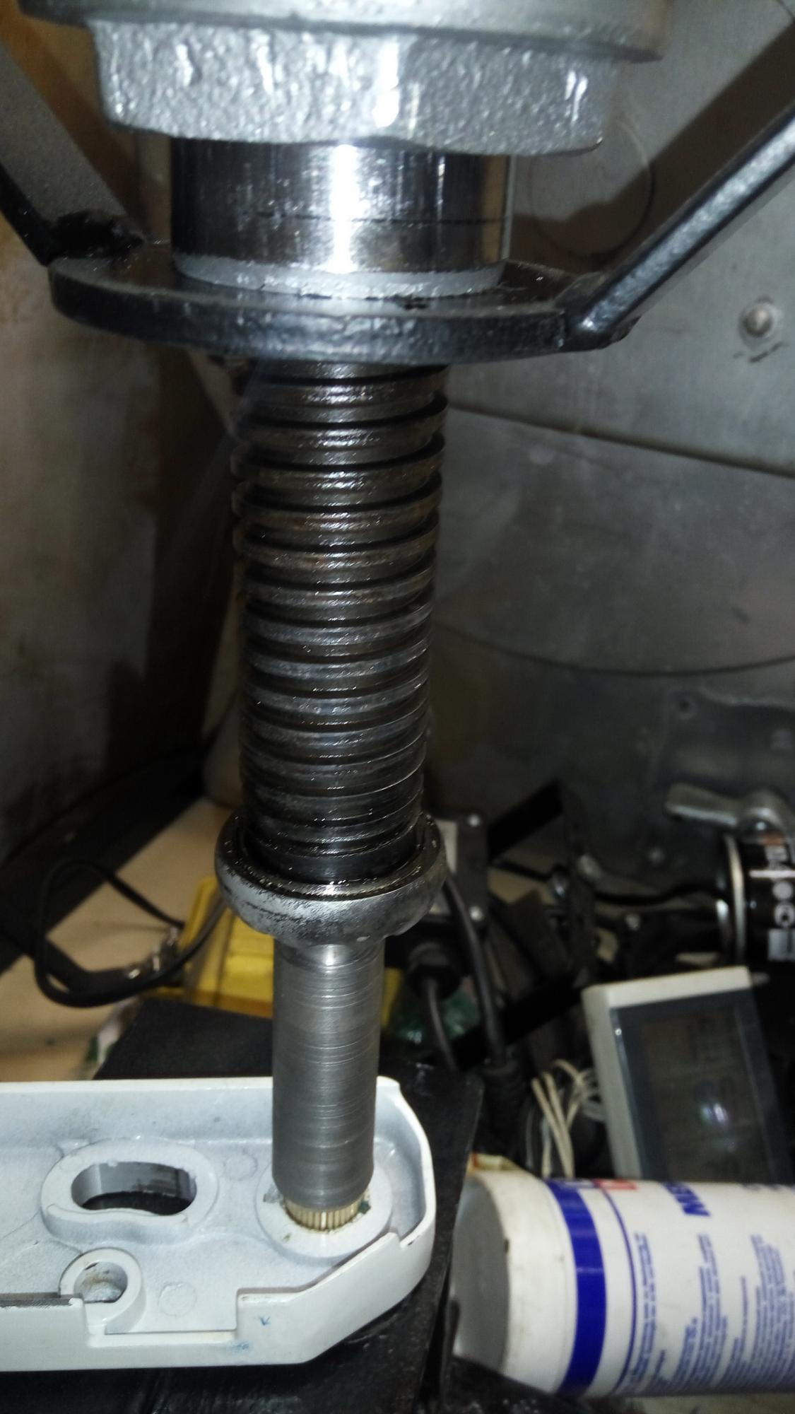

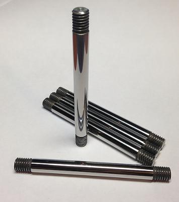

Полированный шток амортизатора: 1000р шт.
Шток изготовлен из стали 20х13(легированный сплав на основе хрома - по простому нержавейка, не путать со "столовой"  :kidding:), произведена закалка и отпуск. Полированна до блеска для максимального скольжения! Наряду со вставкой амортизатора из фторопласта, устраняет скрип наглухо!

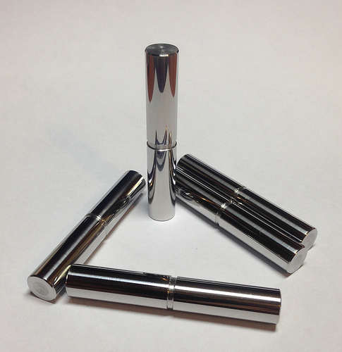

Высокопрочная ось фиксатора складывания: 1000р шт.
Ось также изготовлена из стали 20х13(легированный сплав), закалка, отпуск... все как положено ;-) Нержавейка используется в основном из за эстетики!(хотя обрабатывать этот сплав тот еще геморрой!) Все же эта ось практически не участвует в паре трения, не смазывается и не прикрыта ничем от неблагоприятных атмосферных явлений! Поэтому эту деталь нужно либо покрывать гальваникой(наименее затратный вариант, если есть оборудование), либо делать из нержавеющих сплавов!(наиболее затратный, но и покруче будет :kidding:)

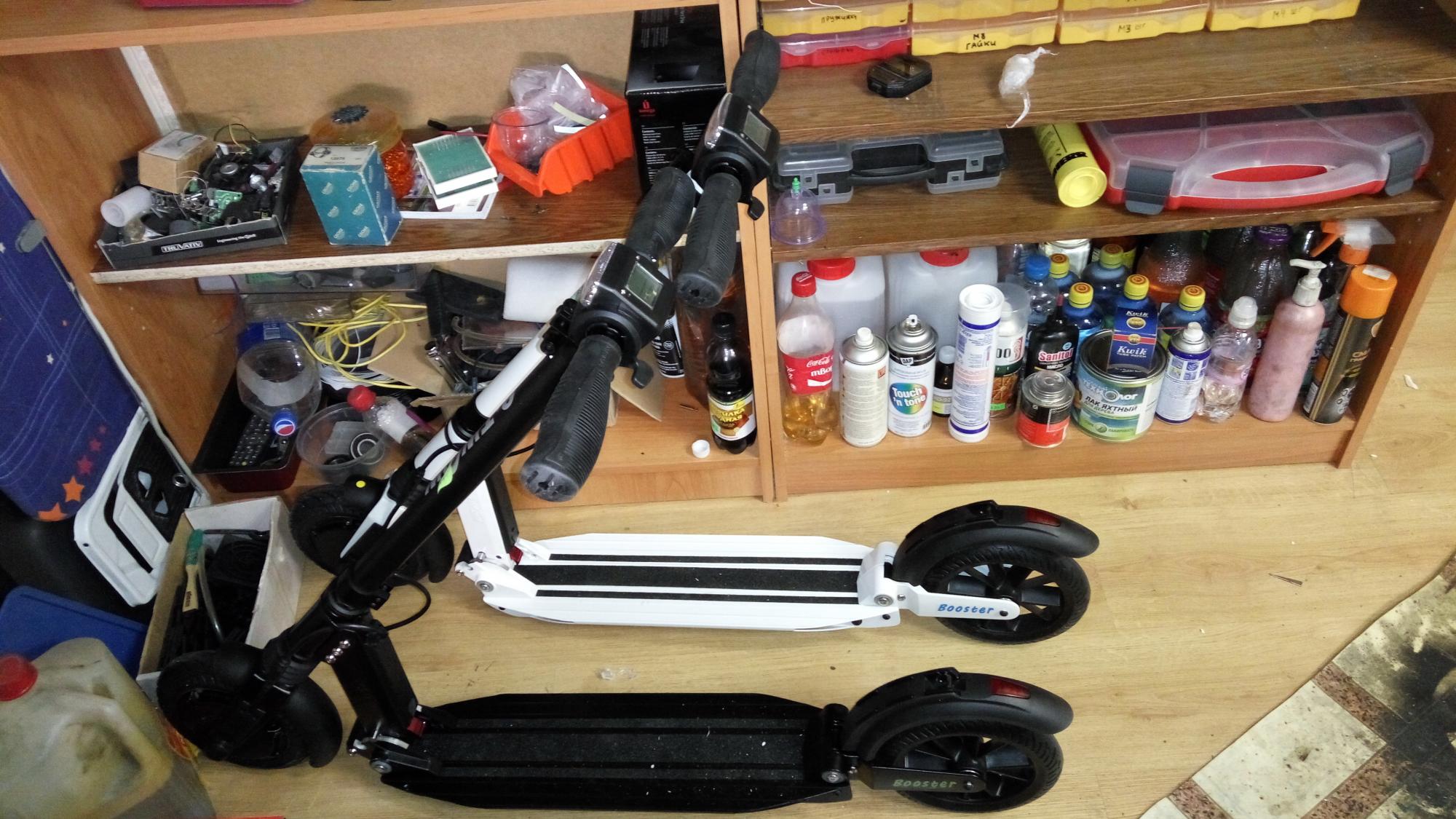

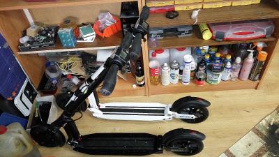

Сегодня 2 самоката, обрели новые детали:

Ура, самокатик у меня, жаль пока дома простаивает. все же на самокате зимой, это как на снегоходе летом :)
Проанализировав форум решил поставить полный комплект деталей сразу после покупки. все же надежность важна, а пахать носом в 36 лет как то не к лицу.
сказать, что до было плохо, а теперь супер нельзя (особенно с учетом, что отдал новый и даже не обкатанный) , т.к. данный набор - это как подушка безопасности в машине или более крепкие рычаги. Важно осознание надежности и понимание, что он не сложится подо мной или супругой в неожиданный момент
кстати Дмитрию респект - все сделано грамотно, человек видно, что разбирается в вопросе и имеет все необходимое для ремонта и обслуживания.
