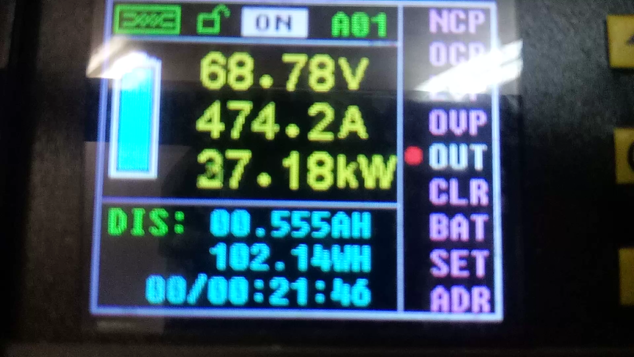

А что делать тем, у кого и напряжения выше сотни и токи до пятисот ампер?
Tymmmi
Покупать vac-4300a + шунт
YTW200
Зачем шунт? тот который до 120 вольт или тот который до 400 вольт трёхсотамперные по пятьсот ампер показывают. Я эти ваттметры юзаю уже боле года прям с их выхода. Некоторые тупить начинают показывая по 100 - 600 ампер потребления на ровном месте. Сброс лечит или само через пять минут проходит. Но после разбора и замены всех проводков с колодками на качественные провода с пайкой прибор становится отличной вещью.
Tymmmi
А зачем спрашиваете что использовать?)
YTW200
Потому что было высказывание что покупать вместо него можно. Вот я и спросил. Что ещё так может на брльших напряжениях и токах. Вдруг новоё чё есть, а я не знаю
Добавлено 07 Нояб. 2017 в 15:00
Вот вам 37 квт, а то подумаете, шо 3.14здю.
Tymmmi
Да у меня такой же.  Шунт очень сильно греется если долго грузить такими токами
