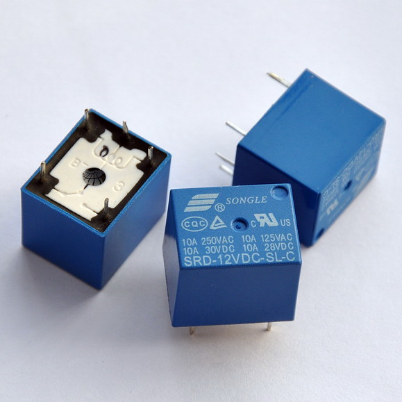

Подскажите какое питание подается на контакты для реле? Надеюсь 12В DC?
Хочу организовать отключение доп. ЗУ (для быстрой зарядки до 80%) по перенапряжению (OVP), т.е. при достижении, выставленного в OVP, напряжения под током зарядки, напряжение 12В? на реле отсутствует, и реле 12VDC/250VAC разрывает контакты для цепи 250VAC, что в свою очередь отключает 2ух полюсный контактор Hager ESC225S, т.е. разрывает 2ую и 3юю фазы питания доп. ЗУ для быстрой зарядки. Или можно что то по проще придумать?

а почему нельзя просто реле в разрыв "+" поставить?
зарядил, + разорвал и все
Anabol
1. Покажите мне доступное реле до 200В/60А DC, которым можно 12В слаботочкой управлять.
2. После 80% SoC зарядка должна продолжаться бортовым ЗУ.
3. Если разорвать цепь по "+" то доп. ЗУ будет в холостом режиме переводить в тепло 150-300Вт, а оно мне не надо!

По даташиту это импульсное реле (30мс импульс) работает с 12В. Мне надо до 200В.
На русском описание:
http://gruner-750h.livejournal.com/947.html
Цена ~2300руб.
Помимо этого надо учитывать ТЗ п.2 и 3.
У кого есть данный ваттметр, замерьте пожалуйста напряжение для реле.

Такое ощущение, что то что я пишу не читаете ((
Мне не нужно разрывать DC линию, мне нужно узнать какое напряжение для управляющего реле?!

DragonTM
[user]Anabol[/user], могу предположить что напряжение на реле равняется входному напряжению с доп.питания. Постараюсь проверить, когда смогу, скорее всего в понедельник.
Anabol
Я об этом тоже думал, если так то отлично, т.к. буду подавать на доп.питание бортовые 12В.
Есть возможность подать доп.питание разного напряжения?

Не совсем понимаю в чем разница. Коммутировать 12в или 200в. Реле это просто контакты
[user]Tymmmi[/user], большая. При размыкании (особенно на постоянном токе и тем более на индуктивной нагрузке) возникает дуга. Чем выше напряжение - тем больше. Дуга - это подгорание и оплавление контактов. Отсюда требования к габаритам дугогасительной камеры.
ну это точно есть в инструкциях выше. 10-30 вольт подавать можно.

Я имел ввиду у Вас есть возможность подать разное напряжение? Что бы удостоверится в том, что при подачи доп. питания напряжение для реле такое же.
Да, есть. Мое предположение основано на том что при изменении внешнего напряжения сильно меняется потребляемый ток. Из чего на данный момент выдвинуто предположение, которое постараюсь в понедельник подтвердить.
