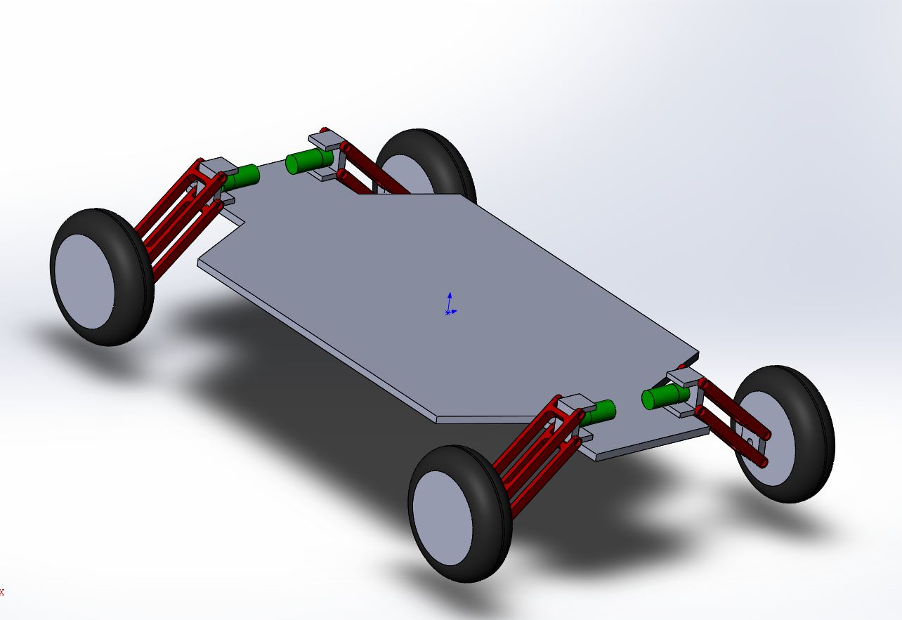

Приветствую всех. Позвольте влиться в ваши ряды. Итак, начитался про "Виллис" и решил собрать ребетенкам машину, для катания по даче.  Изначально обдумывал вариант собрать на раме, но потом, в следствии отсутствия сварки решил от этого варианта отказаться. Пока планирую сделать все на некоторой платформе. ТЕ взять за основу толстый фанерный лист.  К нему все и крепить. Подвеску планирую рычажную. От машинки требуется проходимость и скорость в р-не 10 км/ч. На даче есть интересная лесная дорога, ведущая к речке - вот по ней и хотим катать.  Есть некоторая особенность. Хотелось бы управлять машиной как и с помощью РУ так и что-бы сам ребенок мог рулить.  Посему пока остановился на сервомашинке с тягой 60 кг/см. Думаю этого должно хватить для поворота рейки. Соответственно должно быть переключение между управлением с пульта и из машины. Ну это все потом. Пока главный вопрос остается какие двигатели подобрать. Хочу использовать два двигателя , постоянного тока . Прикинул что для таскания киндера весом 25 кг и машины не меньшим весом, необходимы два двигла 24 В 250 Вт. Как у уважаемого форумчанина на "Виллисе".
Пока остановился на вот таких моторах
http://www.banggood.com/DC-24V-Electric-Motor-Brushed-250W-2750RPM-2-Wired-Chain-For-E-Bike-Scooter-p-988386.html?rmmds=mywishlist    (не реклама, не в коем случае)
Но теплится надежда, прикупить подешевле , возможно от систем кондиционирования/охлаждения автомобилей. Товарищи форумчане, может подскажите альтернативные варианты ?  Заранее спасибо ответившим, буду по мере проектирования выкладывать фотки и прочие полезности.

Повторяю и буду повторять, моторы, подобные MY1016Z3 (как в Виллисе)  есть смысл брать из наличия в них редуктора 1:10. Т.к. двухступенчатую редукцию городить не придется. В данном моторе редуктора нет, и обороты на выходе 2750.  Хотите дешевле возьмите от ГАЗели или из этой темы

, Если взять за основу виллис да обойтись без сварки и токарки, да подобрать моторы от газели и неведомо какие контролеры и редукторы  и туманный корпус, то вы уверены что получите какой то аналог?
 Финансы у разных людей разные и даже у одних людей в разное время разные, но прежде чем затеять этот проект лучше взять ту сумму которую вы так прикинули он вам встанет и умножить на три а лучше на четыре. Это из моего опыта. И решите не лучше ли купить готовый двухредукторный китайский джип новый либо БУ уже с РУ, поставить новый аккумулятор и кататься.

Спасибо за ответы   :-)   Скажите а, вот таких пару моторов с редуктором  потянут ? 6 А ток, 195 оборотов на выходе и 12 В питалово.    Не могу понять 55 кг/см достаточно ?
http://www.banggood.com/DC-12V-300RPM-Geared-Motor-High-Torque-37GB-550-Gear-Reducer-Motor-p-1068575.html?rmmds=mywishlist
PS Пошел смотреть мотор от Газели.  Редуктор простой вроде двух шкивов с зубчатым ремнем думаю не проблема, ТК есть у знакомого доступ к ЧПУ....Посему не хочется кетайские поделки переделывать, хочу сам, своими ручками сделать .  По деньгам готов на расходы, понимаю что небольшими деньгами не отделаться будет. Вот пока вчера было время - прикидывал зад багги .
PS Посмотрел мотор по ссылке  XTMR-007
- вполне вариант. Пойду смотреть дальше.

Покупать все планирую частями. Сейчас запланировал 6тр на покупку двух моторов. Далее планирую колеса покупать ( видимо от тачки ) 250 мм .Вот нашел в Питере магазин, вроде неплохие модели есть (с виду, хотя скорее всего это  не вкусный нейлон)   http://www.scaff.ru/catalog/kolesa-pnevmaticheskie-dlya-tachek
Серва пока под вопросом, есть надежда устроить поворот рейки с помощью червячной передачи. Хотя серва по сравнению с червяком может еще дешевле выйти
Серва гогно, ЗЧ на нее нет. Посему пока под вопросом.  http://www.banggood.com/JX-Servo-PDI-HV2060MG-60KG-High-Torque-180-Digital-Servo-for-RC-Model-p-1074870.html?rmmds=mywishlist
Аки есть ЛИПО от квадрокоптера 4S 4000 mah 40с. В количестве 2 штук. Для начала думаю их воткнуть.

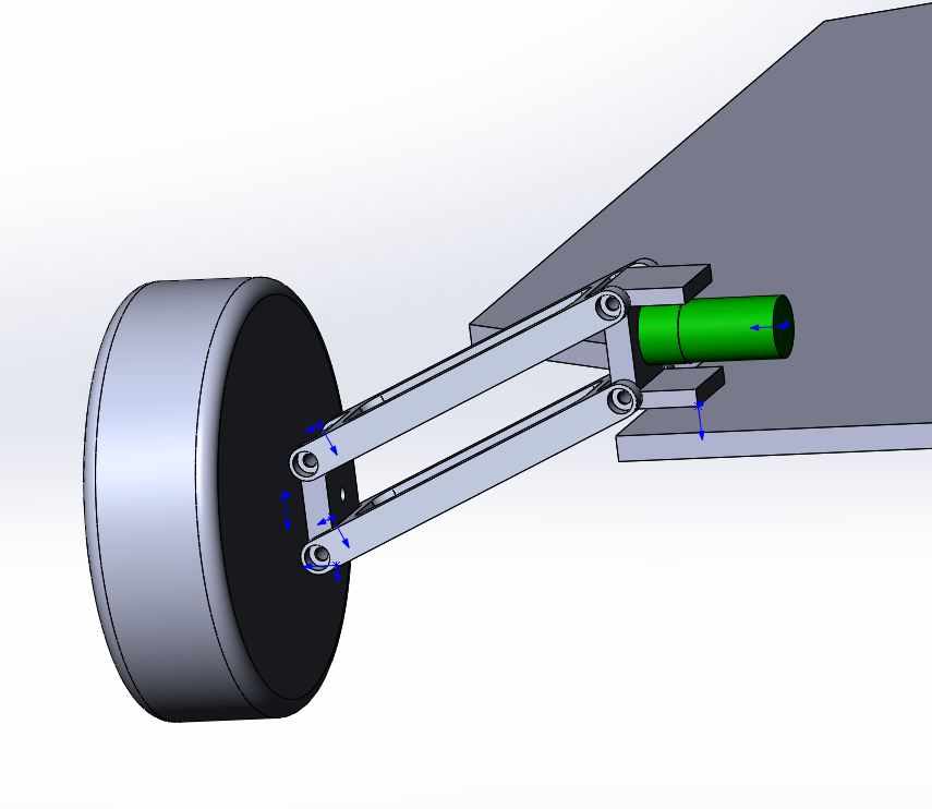

Все детали подвески планирую сам делать из люминя. Карданы в ТЧ  :facepalm:  .

, с каждым вашим постом задача становится все объемнее и сложнее и путь уже выбран самый сложный т.е. куплю чтото а там как то даст бог срастется. Люди тут опытные сидят вот уже видят, что долгострой с туманными перспективами. Не имеете представление что строите а просите совет какие детали купить. Все кто начинают не с чертежа или хоть основы какой то или с какой то материальной базы которую нужно довести до ума в итоге пропадают.

Пока едут моторы - порисую в солиде конструкцию.  Как раз после середины декабря высвободится время, можно будет начать пилить. Я с Вами согласен - без чертежей никуда. Но , чертить  лучше отталкиваясь от чего-то .  Конечно, языком трепать - не дела делать. Посему я пока не буду никого тревожить, почитаю еще форум. Всем спасибо за терпение. Надеюсь я буду не из тех , кто так и не реализовал своих идей  )  Буду по мере накопления  наработок, выкладывать их тут .
