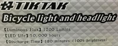

Яркий фонарь (народная фара) на 1200 люменов за 400р + дополнения.

1200 lumins вполне может быть, а 1200 lumens может и не быть.
Новые единицы измерения люминсы, пишем сколько нравится! И всех недовольных игнорируем!
#23
Определяется элементарно доказательством от противного.
>1к люмен - это по меньшей мере 10-15Ватт электрической мощности, из которой всё ещё почти 90% уходит в нагрев.
10Ватт - это нагрев такого корпуса до 70-80 градусов при длительной работе (15-30 минут) фонаря без обдува.
Если он в такой паяльник не превращается и до обжигания руки не нагревается, больше, чем парой-тройкой сотен люмен там не пахнет. Это раз.
Также там написано (правда что на заборе) xm-l2. Если предположить, что это наименование установленного светодиода, то у него по даташиту самый яркий бин меньше 1000 имеет. Это на голом светоде до оптики и пока холодный. Это два.
И время работы на двух банках для 1200 люмен должно быть полтора часа максимум. Это три.
